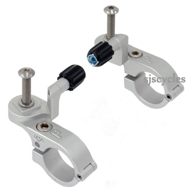

ich würde für meine Stadtrad gerne die Schalterei in eine etwas komfortablere Position bringen.
Natürlich gibt es Bar-End Shifter und die diversen Daumenschalthebel.
Ich würde aber gerne die Unterrohr-Schlathebel einfach nach oben an den Lenker holen.
Es gibt von Paul Components Adapter dafür. Und dann noch einen Adapter für den Adapter.
Ist mir aber viel zu teuer. (Zusammen ca. 70 Pfund) Also wenn sich schon mal jemand was zurecht gebastelt hat, gerne zeigen.
Ich bin hier doch sicherlich nicht der einzige mit müdem Rücken .-)
