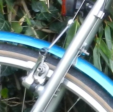

Diese Halterung hat bei keinem meiner Schutzbleche länger als ein halbes Jahr gehalten. Dann war sie durchtrennt. Ganz gleich ob Berthould oder SKS. Inzwischen befestige ich die Halterung schon gar nicht mehr, sondern lasse das Schutzblech frei schwingen. Daher habe ich links und rechts so kleine Filzgleiter drangeklebt, falls es doch mal rankommt. Fährt sich an einem Rad nun seit über einem Jahr tiptopUnd montiere die Lasche so, dass das Blechstück hinter der Kettenstrebe und unter der Bremse ist So wie jetzt siehts nicht professionell aus.
So kann das aussehen, wenns richtig gemacht wird:
Da gehört ein Stück Rundholz in den Gabelschaft um von unten das Schutzblech gegenzuschrauben.Muss aber auch gestehen, dass mein Crosser mit Cantilever keine Möglichkeit zur Befestigung bietet, da keine Bohrung in der Gabel vorhanden ist.

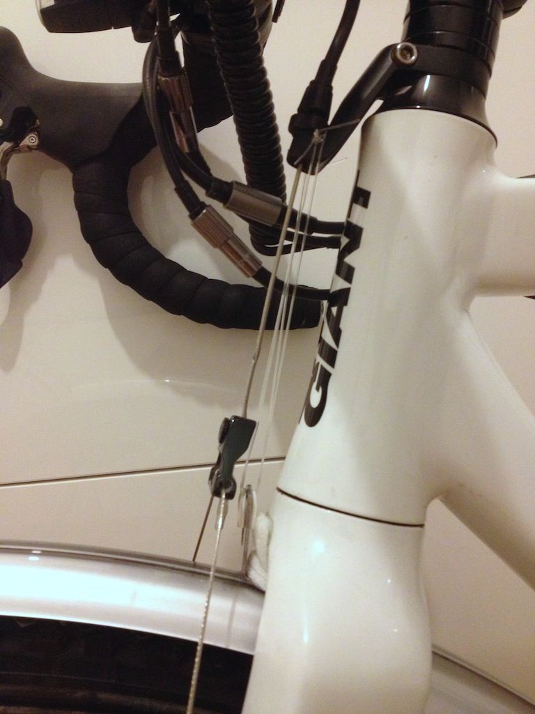

Ich muss nochmal wegen den Bremsspuren an silbernen Felgenflanken nachfragen...
Felgen: TB14 - Bremsgummis: Koolstop
So sieht das nach 50km aus...
Anfangs konnte ich das mit WD40 nach jeder Fahrt wieder wegwischen...nun hab ich da keine Chance mehr
Ist das so normal?
Wie hält das denn im Gabelschaft? Hört sich aber interessant an.Da gehört ein Stück Rundholz in den Gabelschaft um von unten das Schutzblech gegenzuschrauben.![]()
Naja ... Vielleicht sind auch die Münchner Radwege schuld. Da muss man ja alle 50 Meter mit dem Rad über die Bordsteinkanten springen. Bei täglich 40 Kilometer Büroweg machen die je nach Jahreszeit schon einiges mit.Bei mir machten solche Halterungen bislang keine Probleme, jedenfalls bis sie durchgerostet sind nicht. Was stellst du denn damit an?

Sehr unschön die Klemmung, muss ich zugeben. Ich würde es tatsächlich auch mit einem normalen Klemmbolzen und zwei Unterlegscheiben versuchen. Wahrscheinlich musst Du dann aber von der linken Seite mit einem Inbus gegenhalten beim anziehen. Wenn die mal geklemmt ist, klemmt sie. Dann sollte das eigentlich egal sein.Zumindest irgendein Feedback wäre schön gewesen...![]()
Schonmal versucht, einen längeren Vorbau bis zum Reifen durchzustecken? Geht bei den meisten Gabeln nicht, auch ohne Bremse nicht.Wie hält das denn im Gabelschaft? Hört sich aber interessant an.

Man könnte die Blechschelle von SKS Bluemels nehmen, die ist einteilig, nicht wie bei dir zweiteilig genietet. Spart bestimmt 2mm. Ein kleines bisschen kann u.U. noch mit auffeilen des Langlochs gehen, bei dir aber wohl eher nicht. Ansonsten hilft bei dir nur ein zum U gedengeltes Blech, ein Ende hinter die Mutter da wo jetzt das Befestigungsblech sitzt und das andere Ende mit dem Blech verschrauben oder vernieten. Sieht natürlich aus wie Hund. Oder den Niet von dem zweiteiligen Blech aufbohren und einen längere Befestigungswinkel bauen damit der dicke Teil unter der Mutter weg kommt. Wird aber auch eher windig.
Das ist genau der richtige Tip.
Die Blechschelle heißt übrigens Schiebelasche.
so war ich also bei herrn reinen, hab 2 von diesen schellen gekauft, aber die sind mir doch zu filigran, für plastikbleche mögen die gehen...bester radladen in kölle![]()
