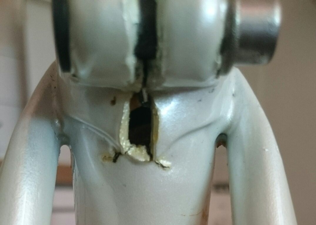

Hab letzte Woche einen Rahmen erstanden und habe erst jetzt diese ärgerliche Sache bemerkt:
Was für ein (finanzieller) Aufwand wäre es ungefähr, den Rahmen reparieren zu lassen? Reicht zulöten? So fahren sollte man den Rahmen in dem Zustand wohl nicht mehr.

Anhang anzeigen 268888 Was für ein (finanzieller) Aufwand wäre es ungefähr, den Rahmen reparieren zu lassen? Reicht zuhören? So fahren sollte man den Rahmen in dem Zustand wohl nicht mehr.
erstmal fahren. rissausbreitung beobachten. tendenziell ne längere sattelstütze nehmen, die tiefer reinreicht.. ist das rohr da noch sauber rund? das wäre zuerst zu klären..

Eine Sattelstütze kriege ich noch ohne Probleme in den Rahmen, falls Du das mir "sauber rund" meintest. :)
Und man kann sowas weiterhin fahren? Ist bei der Spannung durch den Klemmbolzen nicht das Weitereinreißen vorprogrammiert? Ich hab den Bahnrahmen von einem netten Herrn hier in Berlin erstanden, der den Schaden bestimmt nicht bemerkt hat. Mir stellt sich jetzt die Frage, ob ich mal nach nem Preisnachlass fragen sollte oder gleich die Rückgabe des Rahmens anstoßen sollte. :idee:

ich würde das mal zum Rahmenbauer bringen, der macht das schnell wieder heile, dann ein wenig Reparaturlack drauf. Soll ja fahren und nicht in der Vitrine hängen, oder? Sollte nicht mehr als 20 € kosten, denke ich. Oder ist da auch was verbogen? Kann auch sein, dass es nur das Licht ist...
Wenn die Stütze passt und nicht drin arbeitet sollte da nix passieren...
Da war wohl länger eine zu dünne drin...

Es könnte schon beruhigen, wenn im Bereich der 2 Anrisse eine Bohrung ca.10mm gesetzt wird,die die Anrisse gleich eliminiert.
Entgraten der Bohrung innen und außen, Lackstifteinsatz, satt passende Sattelstütze mit großer Einstecktiefe verwendet und regelmäßige Beobachtung.

Der Erstbesitzer hatte anscheinend sprichwörtlich zwei linke Hände und hat mit dem Klemmbolzen an der Klemmung rumgenudelt...
