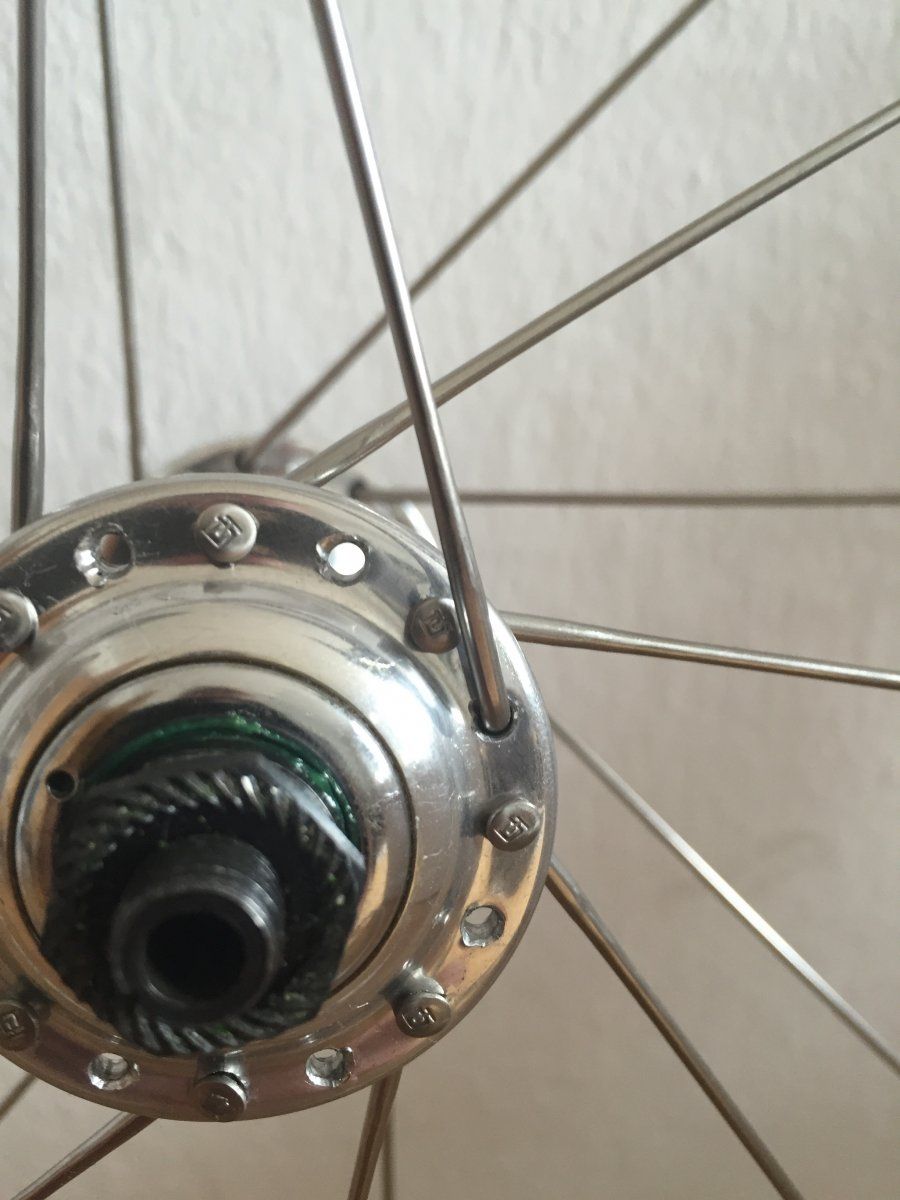

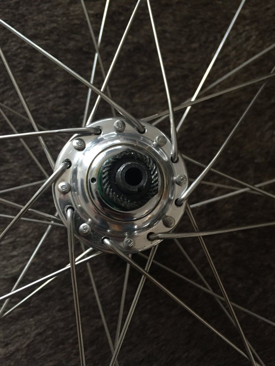

So sieht das aus, wenn ich es mit 3fach mache...und das passiert dann mit der gekreuzten Speiche...

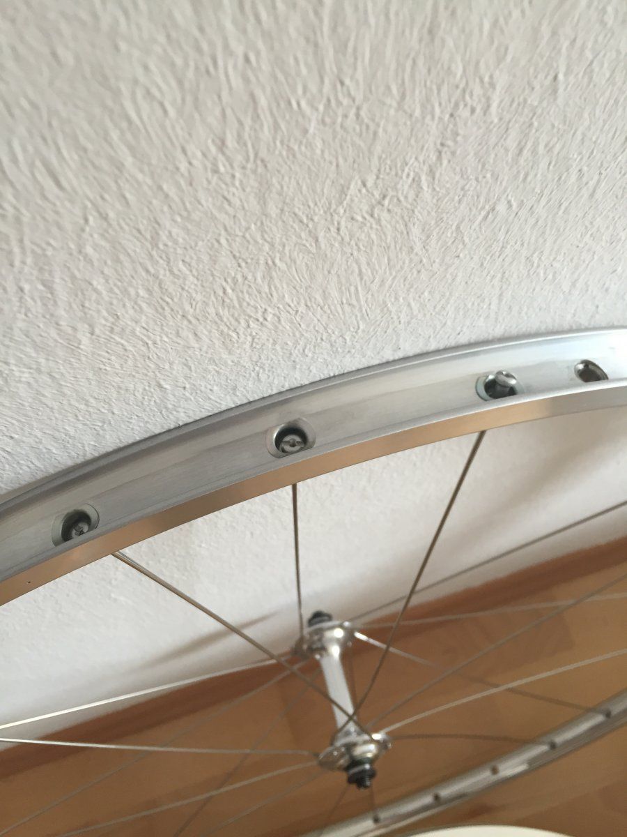

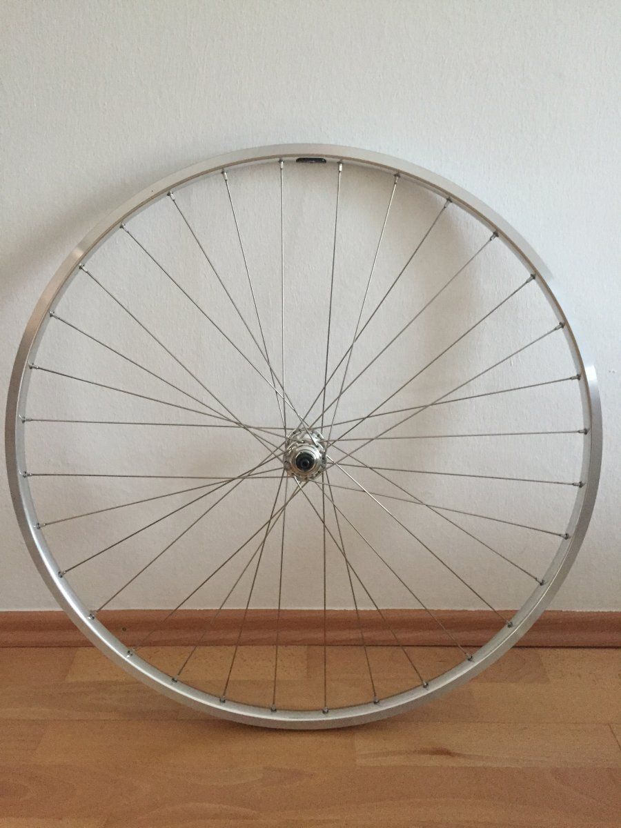

So...hat geklappt und auch wieder nicht.Einen Fehler können wir nur dann sehen, wenn wir das gesamte Laufrad sehen, nicht bei Ausschnitten.
Fang noch einmal von vorne an und schau, ob das Problem wieder auftaucht.
Anhang anzeigen 264186Anhang anzeigen 264187 Anhang anzeigen 264188
