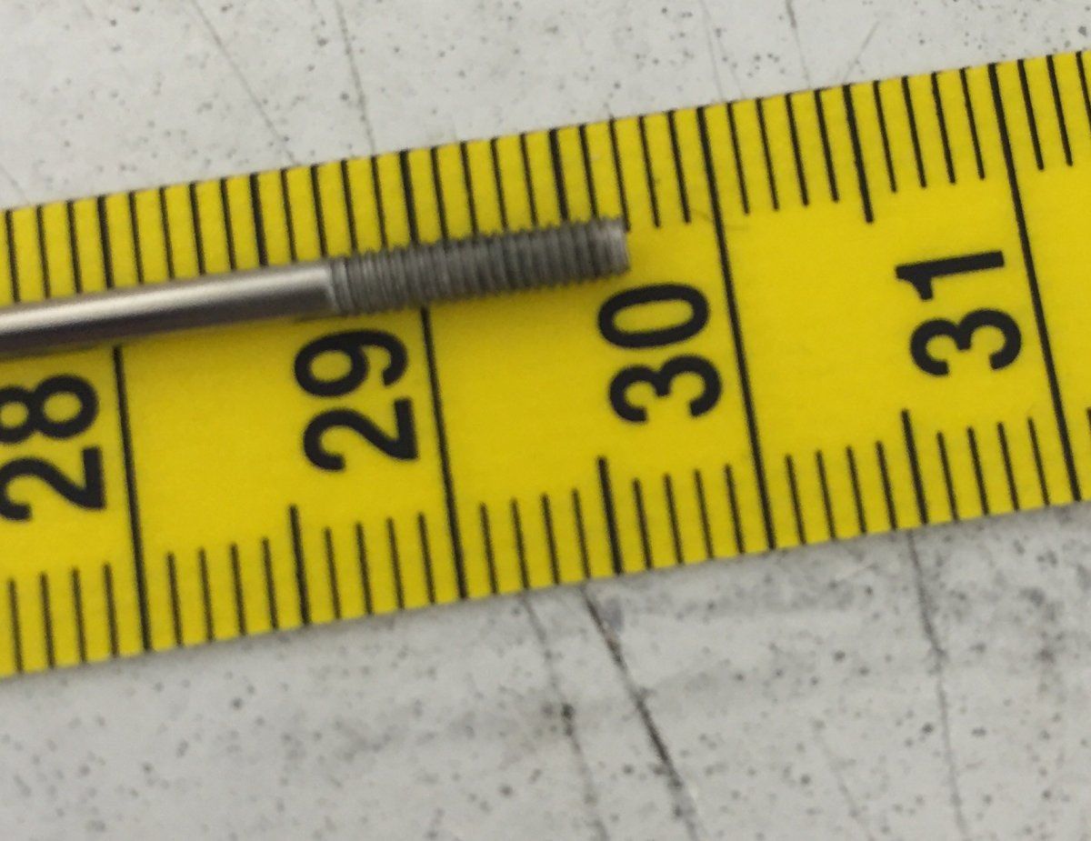

Naja...meine Speichen sind 298 in rot gemessen...also habe das jetzt so weit zentriert das noch knapp 2mm Gewinde zusehen sind und es beim Abdrücken noch nicht knackt...eigentlich sollte das also noch hinhauen...ich habe allerdings keinen Spannungsmesser
Mit einem mittelharten Gegenstand (Kunststoff, Holz) gegen die speichen klopfen und die Tonhöhe mit einem guten Rad vergleichen. Sollte Dank mutmaßlich dunnerer Speichen etwas höher sein als beim vorhandenen Laufrad und sollte rundum etwa gleich sein.

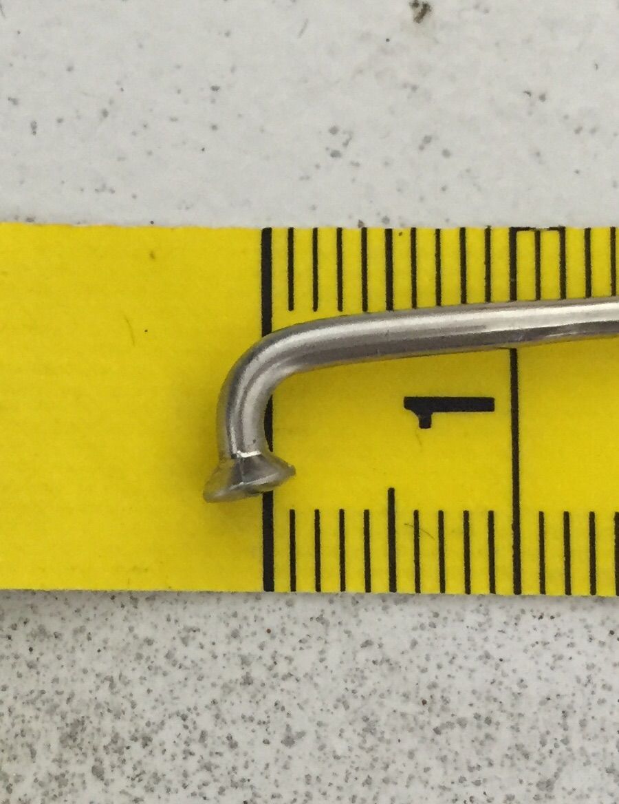

So...hab nochmals etwas rumprobiert...das ist wohl echt zu kurz. Ich messe da 297:
Habe aber gesehen, dass es die Revolution in 300mm bei bike24 gibt, dann bestell ich die einfach dort.

Besorge Dir doch mal ein vernünftiges Speichenlineal.
Deine Zollstock-Meßmethode ist unbrauchbar.
