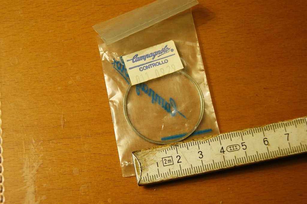

habe hier ein Campagnolo Ersatzteil....ein dünner Ring
weis jemand wofür das ist.....evt HR Nabe dachte ich.
Gruss

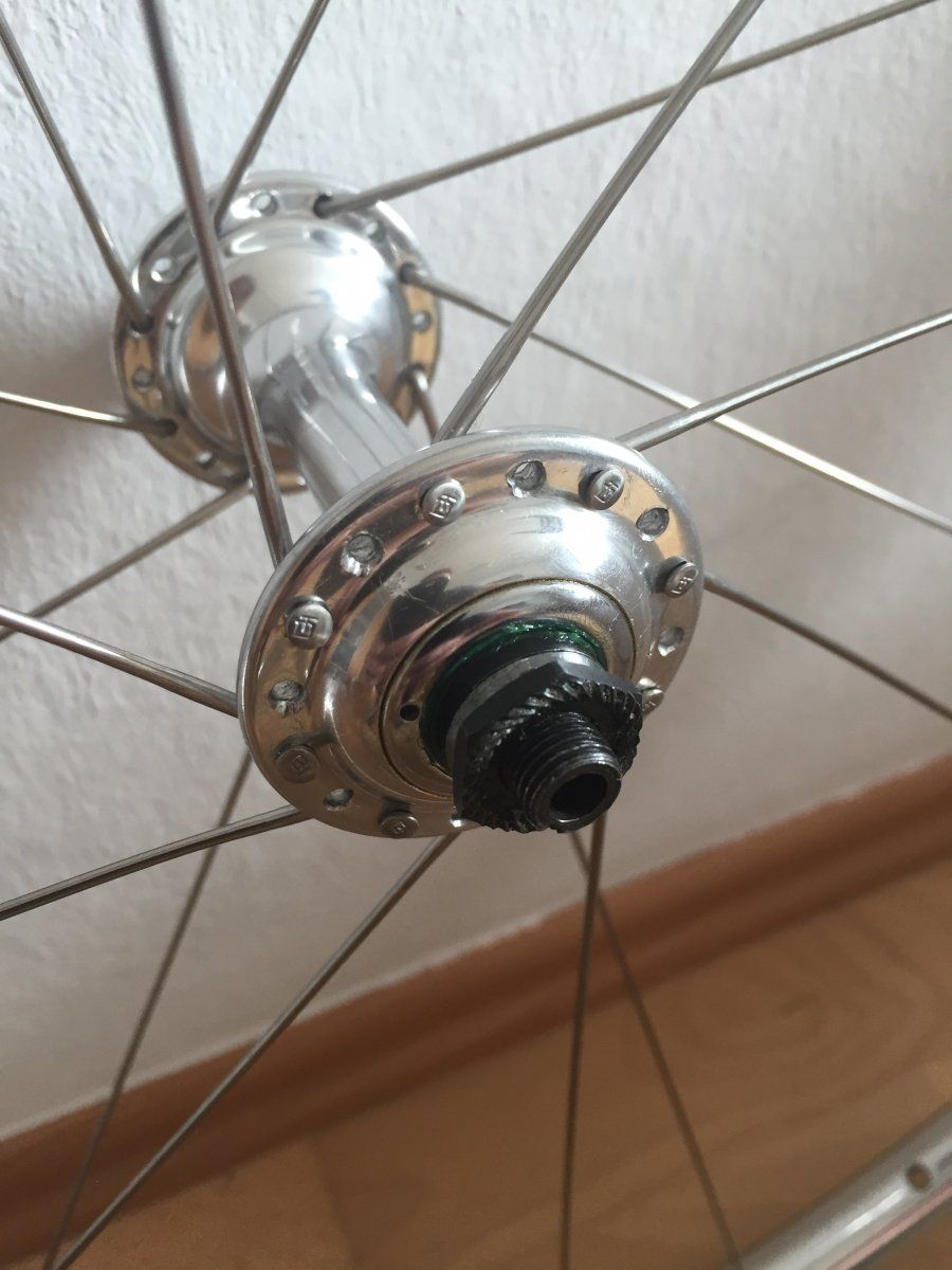

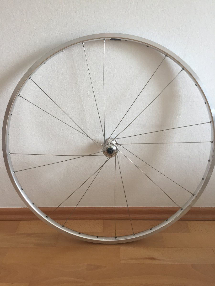

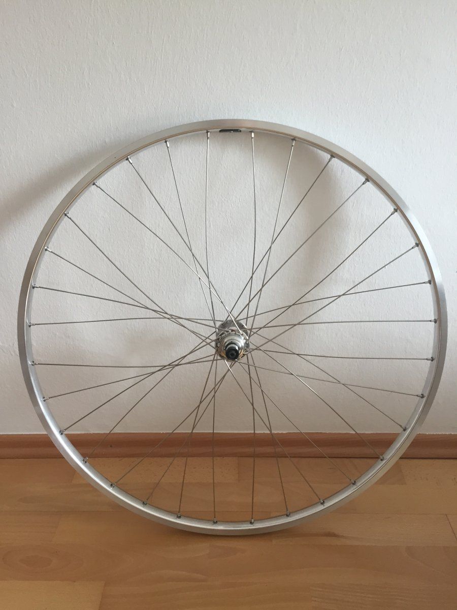

Ich brauche mal ne kleine Hilfestellung.
Bin gerade dabei meinen neuen LRS einzuspeichen...HR ist schon fertig und sieht soweit ganz gut aus - sprich, alle Nippel in etwa gleich weit aufgeschraubt und alles steht soweit schön mittig.
Beim VR komme ich ab Runde 2 nicht mehr weiter, obwohl ich nach dem selben Muster wie beim HR vorgehe.
Ich habe das Gefühl, das ich die Nabe nicht weit genug eingedreht bekomme. Bei der dritten Kreuzung liegt der Speichenhals fast zur Hälfte auf dem Kopf der Nebenspeiche. Zudem drückt es die innen gekreuzte Speiche knapp 5mm oben aus der Öse. Ab der 4 Speiche von Runde 3 ist dann Schluss und ich bekomme den Nippel gar nicht mehr aufgeschraubt:eek:...
ich finde einfach meinen Fehler nicht:crash::confused:
