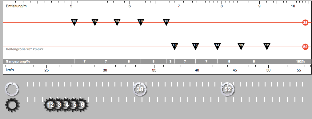

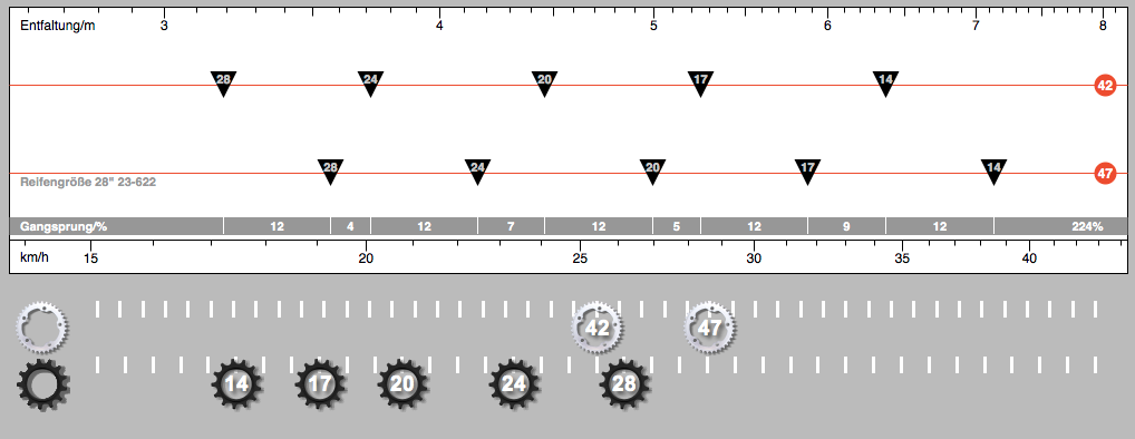

Die Strongligt-TS hat - glaubich - einen Lochkreis von 116. Es ist zwar ein Dreiarm, aber die üblichen Fünflochblätter in LK-116 passen. Nur eben an 3 Löchern. Klar :rolleyes:
An einem alten Peugeot-Mixte hatte ich schon mal 48/38 gesehen. Diese kleinen Blätter gibt's also.
Außerdem kannst'e Ausschau nach TA-Blättern halten, die für die TA-Professional-Kurbel gedacht waren. Das ist auch eine Dreiarmkurbel. Der Kram ist kompatibel.
Danke für die Tipps!
Aber welcher Ansatz ist der bessere? Gibt es irgendwo eine Übersicht, wo man sieht, wann man was einsetzt? Also größere Differenz der Blätter versus größerer Differenz bei den Ritzeln? Mein Vorstellungsvermögen reicht da nicht aus; bei 2x11 hatte ich bisher wenig Probleme ;)
Ganz klar: Wenn hinten die Sprünge groß sind, dann müssen sie vorne klein sein.
Wenn hinten die Sprünge klein sind, dann dürfen sie vorne groß sein.
Bei 14-28 in 5-fach hinten sind die Sprünge so groß, dass vorne eine Halbschrittkurbel, z.B. 42/47 vorzuschlagen wäre. Wobei 47/14 eine Flachlandübersetzung ist, also besser 45/50.
Bei 14-28 6-fach geht wieder eine normale Kurbel mit 8 oder 10 Zähnen Sprung.
Bei der Halbschrittkurbel würde man dann wohl immer vorn und hinten schalten müssen.
Wie wäre Maiskolben + 38/52? :idee:Wobei es hier ja wohl wieder das Problem klein/klein und groß/groß gibt. Wäre also nix.
Genau. Oder nur vorn hin und her, je nachdem wie die Strecke ist. Es ist ja nicht so, dass du immer gleich alle Gänge durchschalten musst, sondern immer nur zwischen denen, die gerade am besten passen. Und die liegen normalerweise nicht weit auseinander. Also Halbschritte.
Stimmt, meist schaltet man ja nur einen Gang. Heißt dann also, dass ich für vorn und hinten gucken muss. Soll ja nicht langweilig werden :rolleyes:
