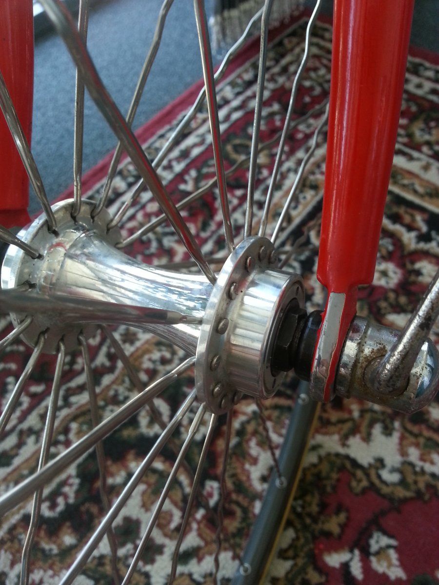

Wie stelle ich denn das Spiel bei der Mavic-Vordernabe ein? Die Achse wackelt ein bisschen.
Sind ja Industrielager drinnen. oder?
)) , kann man nichts einstellen , wenn die Spiel haben sind die einfach kaputt.schau mal was auf den lagern steht und danach suchen. ich meine es sind keine sonder maße sondern normal zu finden. z.B. von SKF. die zahlenkollonen stehen für durchmesser, fasung/fasenwinkel/breite/wasuachimmer, tolleranz, etc. pp.Ok. gut zu wissen. Und wo bekommt man neue Kugellager her?
