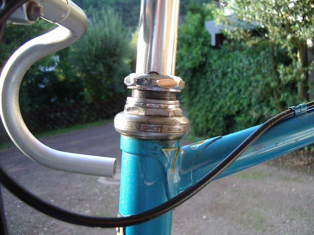

Hallo, meine Frage:
Baue zur Zeit meinen Classiker neu zusammen und habe am Lenkkopf zu viel Gewinde.
Die Teile waren vor zwei Jahren montiert, da war dies nicht der Fall.
Wo liegt mein Fehler?

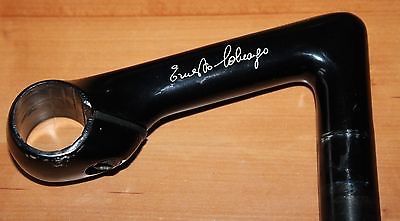

Eine Frage zu den schwarz "glänzenden" Vorbauten.
Anhang anzeigen 240209 Beispielbild aus eBay
Sind die eloxiert oder lackiert?
Kommt Leute, keiner einen Hinweis? Mir geht's darum, wie ich die meist ziemlich vermackt angebotenen Teile "sanieren" kann.
Bei Lack wäre es einfach, Lack runter und neu lackieren.
Bei Eloxal wäre es etwas schwieriger, geht aber auch. Ich weiß nur nicht, ob es hochglänzendes Eloxal gibt. Und wenn ja, wie darauf dann die Farbe für die Flutung des Schriftzugs hält.
