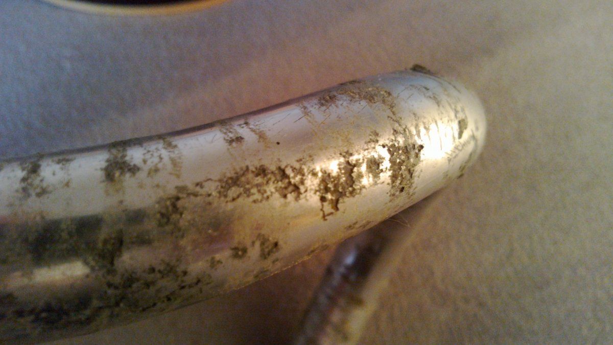

Habe hier einen alten sr royal sakae lenker. Hab das alte Lenkerband abgewickelt und der Lenker sieht irgendwie porös aus.
Hat lauter Unebenheiten und kleine Löcher. Kann man den (für kleine Ausflüge) sicherheitstechnisch gesehen noch fahren?
Danke schon mal.
Ja, wenn sich der Ausflug so auf die eigene Wohnung beschränkt.
