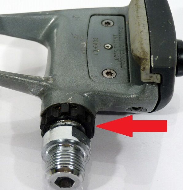

hallo zusammen,
wie kriege ich den schwarzen plastikring/mutter an dem shimano pedal gelöst ohne ihn zu beschädigen? das passende werkzeug von shimano hab ich leider nicht, gibts es eine andere möglichkeit?das pedal hat ein bisschen spiel und müsste eingestellt werden.
danke vorab

hallo zusammen,
danke vorab
den schmalen euro sollte man doch investieren.
nach der lösung mit der 'zange' ist es mit der aufnahme des shi.werkzeugs' eh' vorbei.

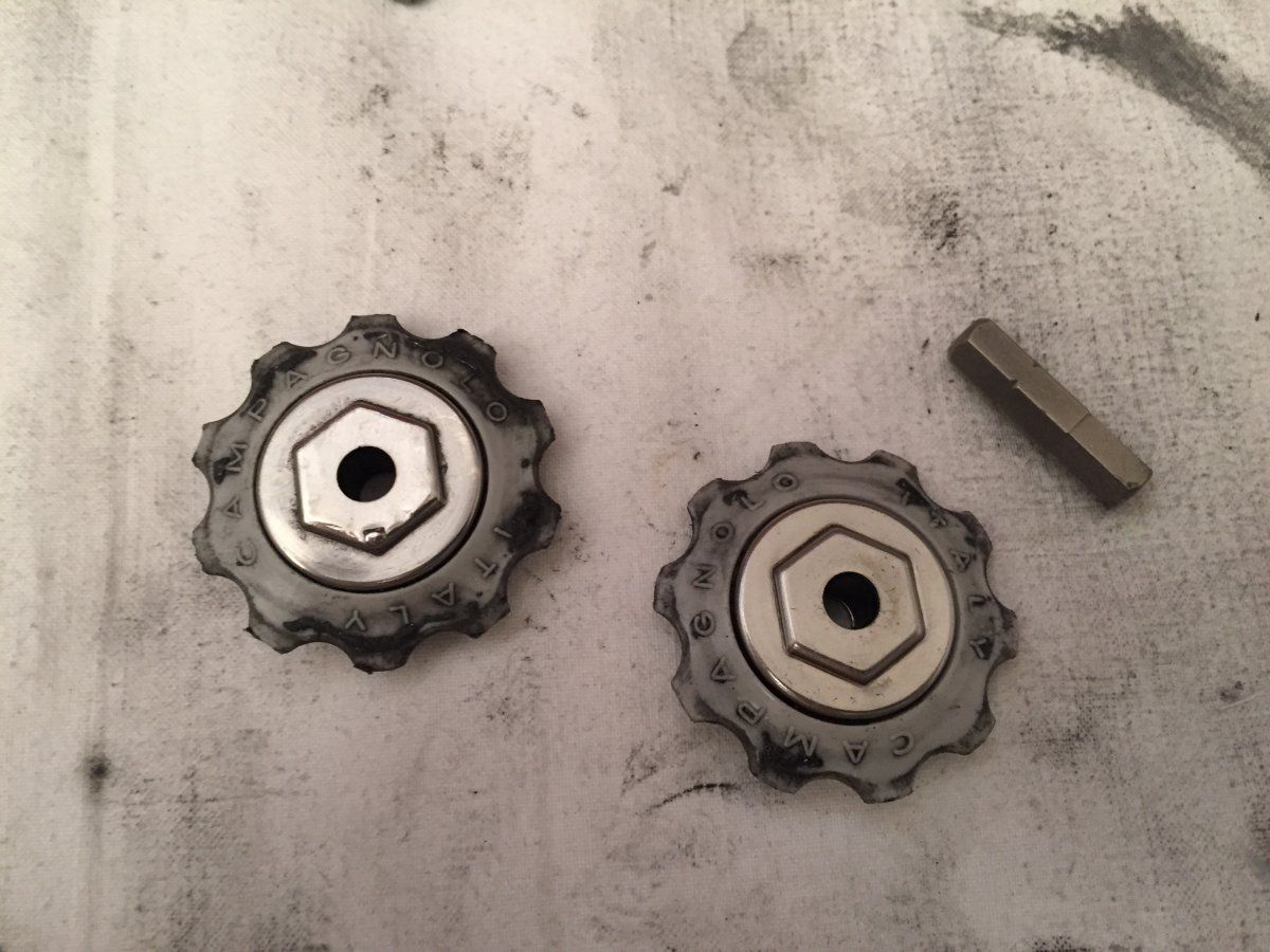

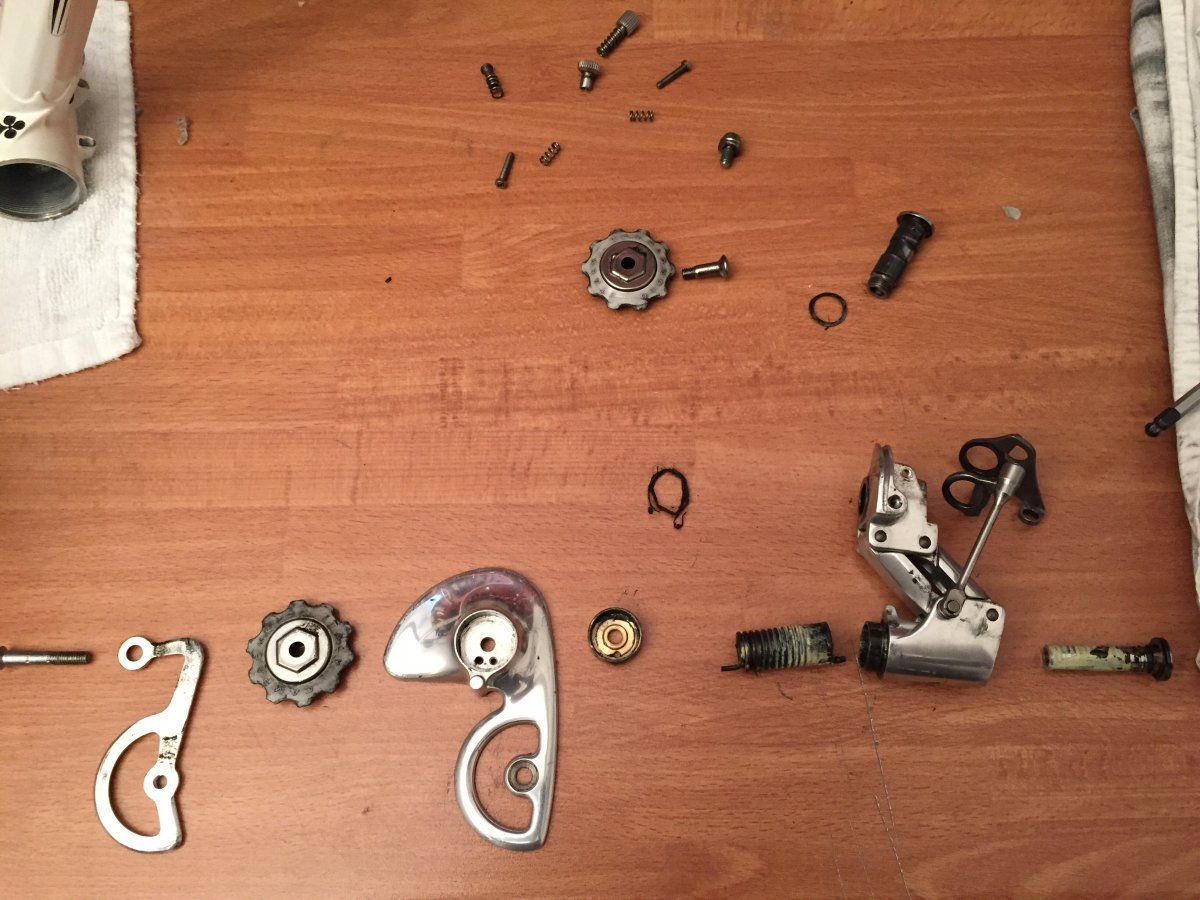

Ich bin gerade dabei, das Schaltwerk zu säubern.
image-jpg.237708

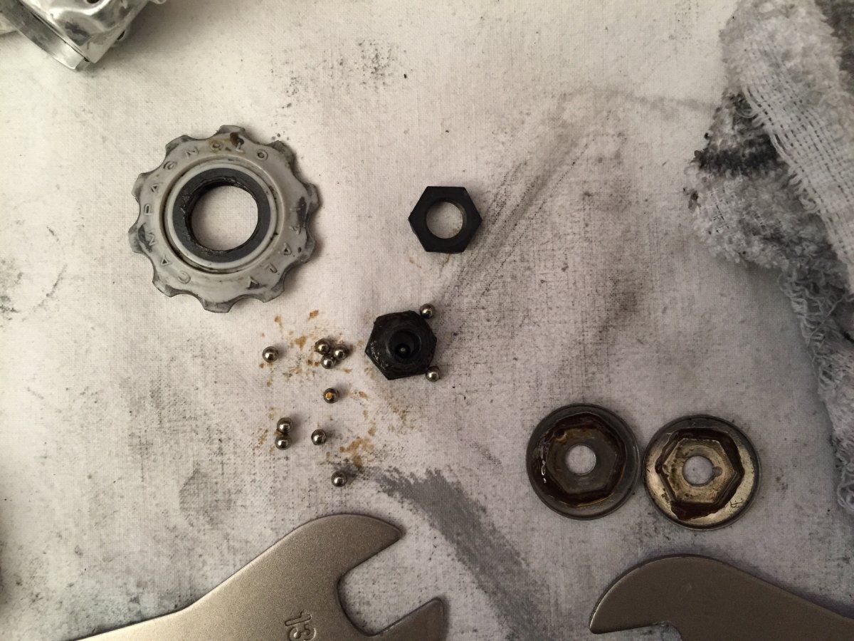

Frage, kriegt man die Schaltröllchen komplett zerlegt? Beim Campa SR Schaltwerk ging das. Hier irgendwie nicht
image-jpg.237711
