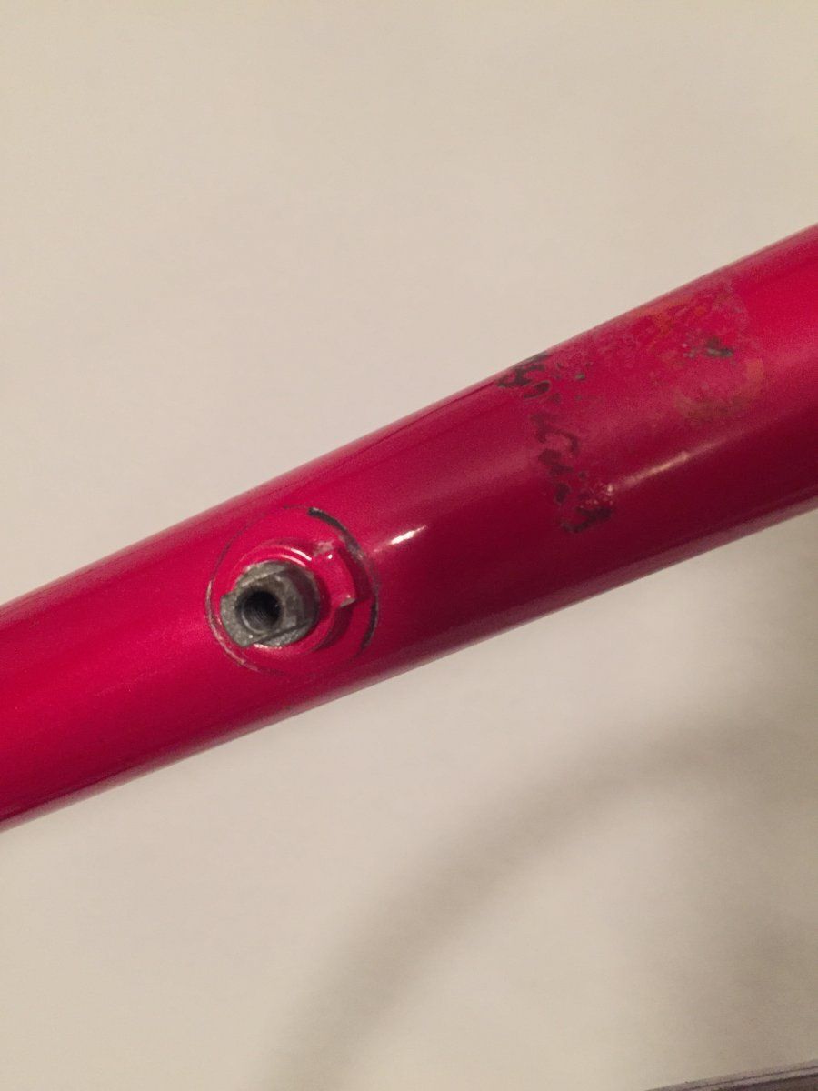

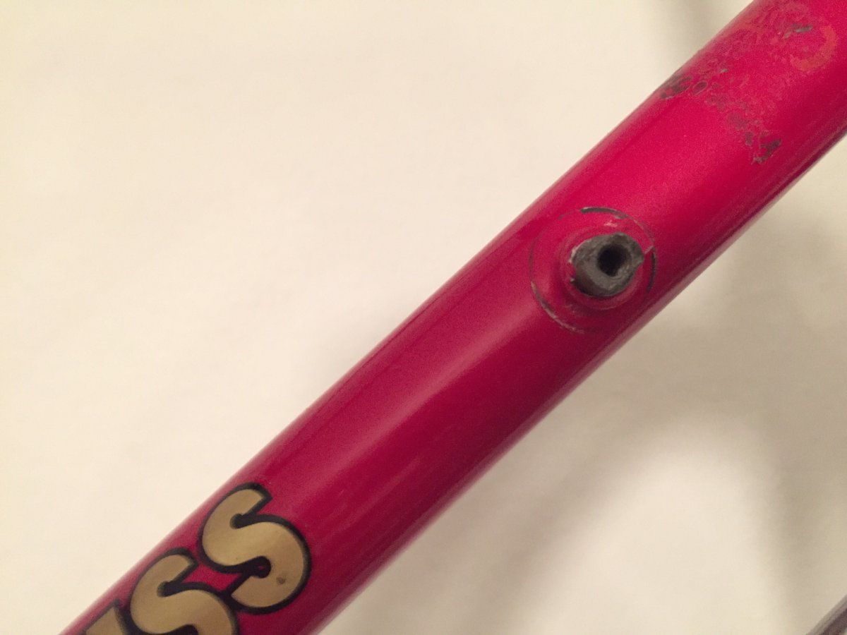

nachdem nun dieses "Probelm" mit der UG Kasette geklärt ist ist hier das nächste!
Mein liebes Cilo Swiss hat Schaltsockel von einem anderen Stern. Die Standart Shimano passen nicht -.-
Habt ihr Rat oder wisst wo ich sowas finde?!

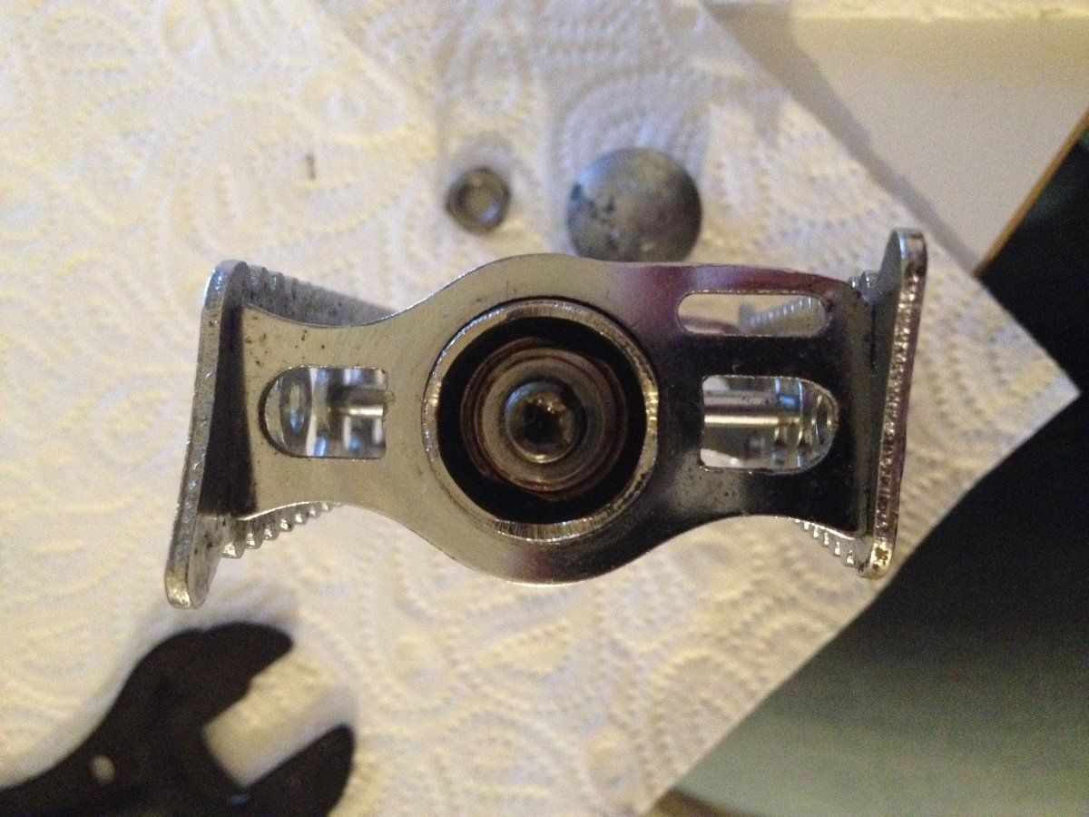

Die Pedale kann man sehr wohl warten...
Den Deckel aussen kannst du abhebeln mit 2 breiteren Schraubendrehern die du auf den Pedalstegen abstützt.( und die Deckel sind danach auch wieder festzukriegen )
Falls der Lagerkonus dahinter nicht demontierbar ist ( kein Mutter davor , sondern die Achse ist einfach verstemmt ) kannst du Motorradkettenfett aus der Spraydose ordentlich reinspritzen , das ist aus der Dose extrem dünnflüssig und läuft quer durch die Pedale durch , und wenn das Lösungsmittel daraus verdunstet ist ( 2 Stunden ca. ) sind die Lager astrein geschmiert.
Ich finde diese Pedale gerade fürs Stadtrad gut geeignet , weil beide Seiten nutzbar sind , wenn ein Pedal jedesmal beim losfahren erst richtig herum hingefummelt werden muss , ist das in der Stadt echt lästig ( Ausnahme du fährst mit Haken u. Riemen ).

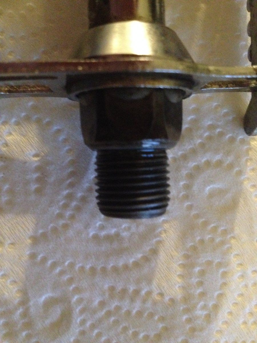

Also ich konnte da unterm Deckel eine kleine Mutter abschrauben. Wie geht es jetzt weiter? Ich vermute, dass ich irgendwie die (Gewinde?)Achse da noch rauskriegen müsste? Einfach die Mutter drumherum kontern? Hab's schon in beide Richtungen probiert.

Die Schale hat 2 abgeflachte Seiten, da hast du Ansatz um die zu blockeren... Spitzzange oder einfach ein flacher Schraubendreher. also packen und die Achse schrauben...

Mach ma n Bild vonne Sockel.....

Hier die Bilder zu den Sockeln.
Ganz genau! oder wo ich die Teile herbekomme, falls es noch Bezigsquellen gibt im www :)
Das sind doch alte Shimanosockel , da passen doch z.B. Dura Ace Hebel 1. Generation einfach so drauf , diese komischen Adapter sind dann doch nicht notwendig.

Ich würde einfach nur mit reichlich WD40 u/o anderen dünnflüssigen Lösemitteln spülen und anschließend Fett reinpressen oder Kettenfett reinlaufen lassen.
Die Lager sind so eingestellt, wie sie sollen. Wenn du sie aufmachst und nicht das richtige Werkzeug bzw. Fungerspitzengefühl und (viel wichtiger: die Geduld) hast, kannst du ggf. diese Einstellung nicht wieder hinkriegen.
