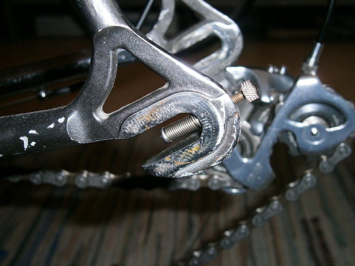

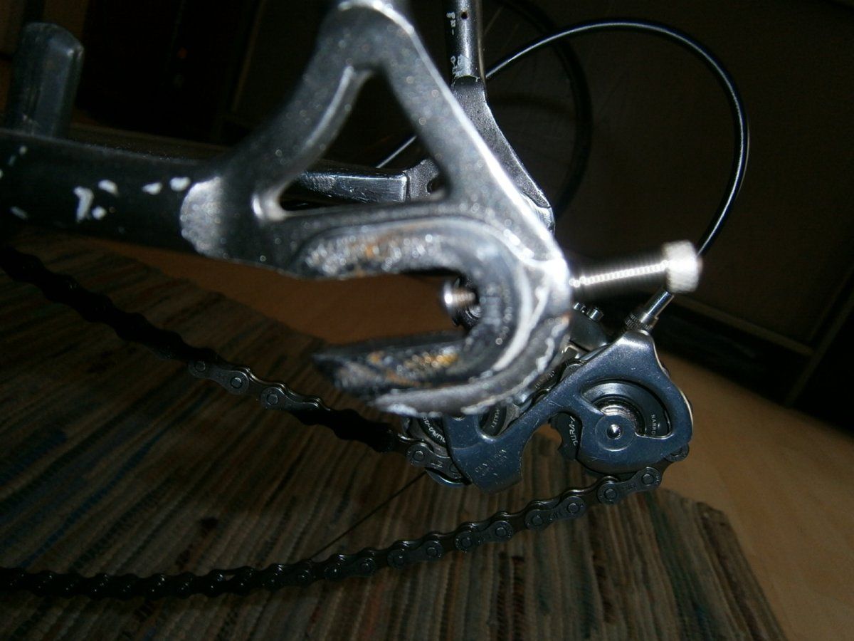

ich hab mir für mein Kotter solche Anschlageinstellschrauben bestellt. Wenn ich die allerdings wie auf dem Bild montiere und die Feder ganz zusammengedrückt ist bleibt weniger als die Hälfte vom Ausfallende noch nutzbar. Ist da die Feder zu lang (einfach kürzen?) oder sinds die falschen Schrauben oder was stimmt da nicht.
Wie sichert man eigentlich die gerändelten Kappen? Wenn man die Schrauben in Fahrtrichtung nach vorne dreht is ja alles o.k. aber beim rausdrehen schraubt sich doch leicht mal die Kappe ab?
Danke und viele Grüße
David
irgendwie das gleiche Problem nur andersrum. Ich glaub ich kürz einfach die Federn

Ach so, nicht der Verstellbereich an sich sondern dessen geringe Größe stört Dich. Ja, kürzere Feder oder längere Schraube.

Entgegen anderslauternder Ansichten :
Die Schräublein plus Federn sind völlig überflüssiger Schnickschnack .:eek:
Wenn du die Länge des Ausfallers nutzen willst : weg damit
Wenn du das Laufrad eh nach ganz hinten setzt : weg damit
Falls du die aus Gründen der Vollständigkeit haben willst : den Kopf der M3 Schraube abkneifen , die Rändelmutter mit Loctite festkleben und die Feder nach AUSSEN machen , dann ist auch die volle Länge nutzbar
Wenn dein Laufrad richtig zentriert ist gibt es da auch nichts "einzustellen"
Ich selber setzt das Laufrad immer ganz nach hinten , da ist die Auflagefläche für Achsmutter + Spanner am größten , und man vergnaddelt sich nicht so schrecklich die Klemmflächen am Ausfaller .
Bei kurzen senkrechten Ausfallern ist ja manchmal auch so ein Schräublein drin , das ist ja völlig daneben.
Bei langen Ausfallern ist es ja möglich größere Ritzel zu schalten , wenn das Rad ganz vorne drin sitzt , dafür ist das Schräublein brauchbar , aber sonst .....:crash:

Naja, gehört halt beim Klassiker irgendwie dazu.
Eben... und bei obigem Problem die Feder kürzen und gut iss. :bier:
Danke @Flat Eric für die ausführliche Antwort. Bis vor einiger Zeit bin ich den Rahmen fix gefahren da hatte ich die Dinger auch nicht drin. Aber jetzt wirds wieder als Renner aufgebaut, da gehören sie wie @Steff_N schreibt halt einfach dazu.
Naja ich such jetzt mal kürzere Federn und wenn ich nix find kürz ich diese.
