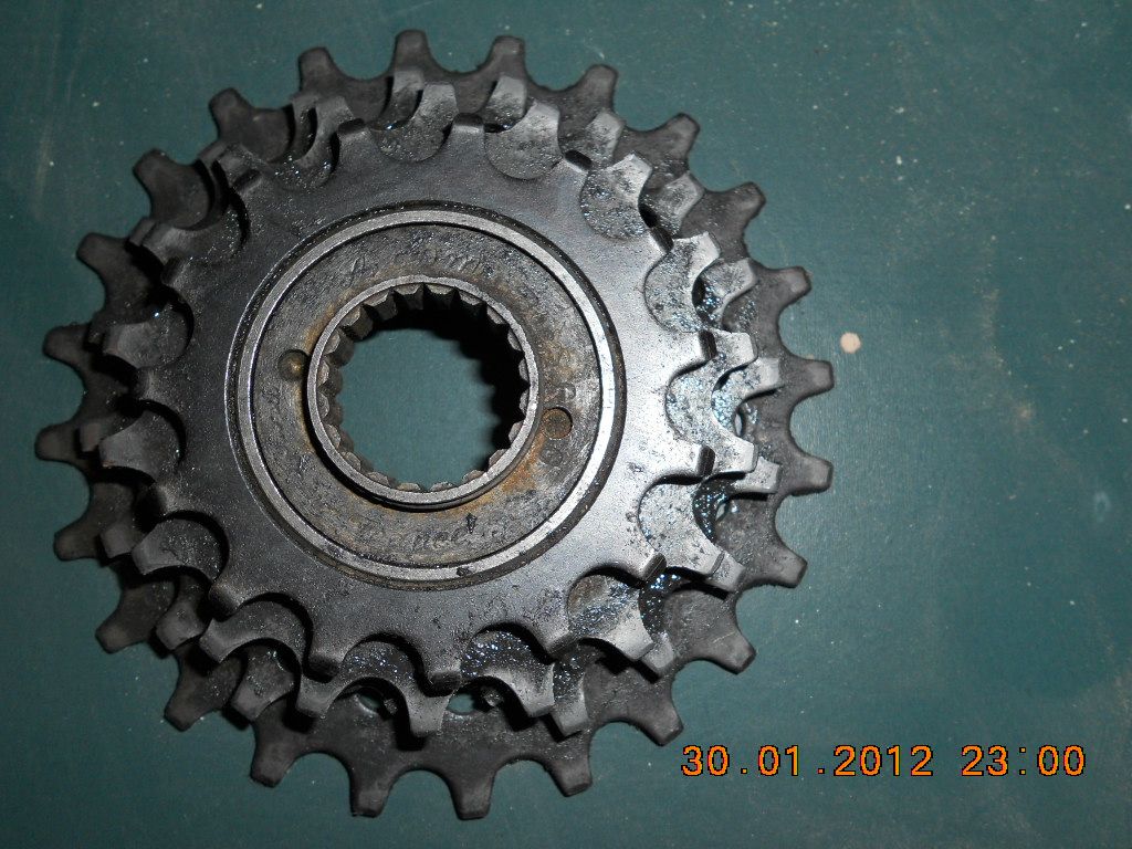

Ein Trainingspartner von mir hat ein altes MTB mit 7fach Shimano und möchte einen zweiten LRS kaufen.Wie ist die Ersatzteillage bezüglich Schraubkranz und Kassette in 7fach?

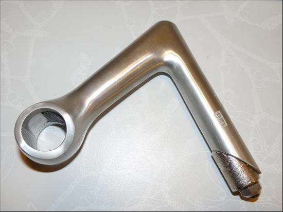

Wieso bekomme ich meinen 3ttt-Lenker mit 26,0mm Klemmmaß nicht in meinen Shimano 600ax Vorbau mit 26,0mm Klemmmaß :confused:. Habe beides noch mal mit 'nem Mess-Schieber nachgemessen. Bis zum Klemmbereich des Lenkers flutscht es, dann ist aber Schluß. Habe den Lenker schon in die Kälte gelegt und den Vorbau auf die Heizung, hat aber nicht wirklich geholfen. Hat irgendjemand von den Experten hier einen Tipp?
...sol heißen, ich brauche einen Lenker mit 25,9 oder 25,8mm Klemmung?
Einfach Vorbau aufweiten.
Ergebnis könnte dann dem hier ähneln:
Auf dem Schaft des Vorbaus steht 25,4 - 22,2. Ist wohl doch kein 26mm-Klemmmaß, wie mir der Verkäufer versicherte. Ich such mir mal einen anderen Lenker. Aufweiten geht auch schlecht beim Shimano 600ax-Vorbau:

Ja, nimm 2 Kettenpeitschen, fixiere mit einer das kleinste Ritzel und mit der anderen irgendein anderes und schraube den kleinsten Kranz einfach ab (normales Rechtsgewinde). Der Rest dürfte nur gesteckt sein.
Bei dem System geht das natürlich nicht,ich habe da an geschlitzte Vorbauten gedacht.So ein geschlossener Vorbau ist mir noch nie untergekommen (wieder etwas dazugelernt).

Du weißt schon, daß das Foto die Gabelschaftklemmung zeigt.
Im gezeigten Beispiel wird eine Segmentklemmung angewandt.
Kennst Du vielleicht von der Sattelstützenklemmung bei Kettlerrädern.
