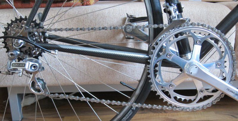

Bei mir schaut es so aus, ist also fast ein wenig zu kurz.
Laut Kettenmesslehre ist die Kette auch noch nicht verschlissen. Komisch.

Moin,
wenn's "rappelt und scheppert" ist es mit großer Wahrscheinlichkeit zuvorderst eine runtergenudelte Kette... :oops:
Eine neue Kette längst Du am besten...
so ab, daß ws wie obern ausschaut. Funzt 1A und wie bei Dir ist hinten 13-28 verbaut... :cool:
abgelängte Grüße
Martin
Das meinte ich mit Umschlingungswinkel,bei Dir stimmt die Richtung.
VG
Dieter

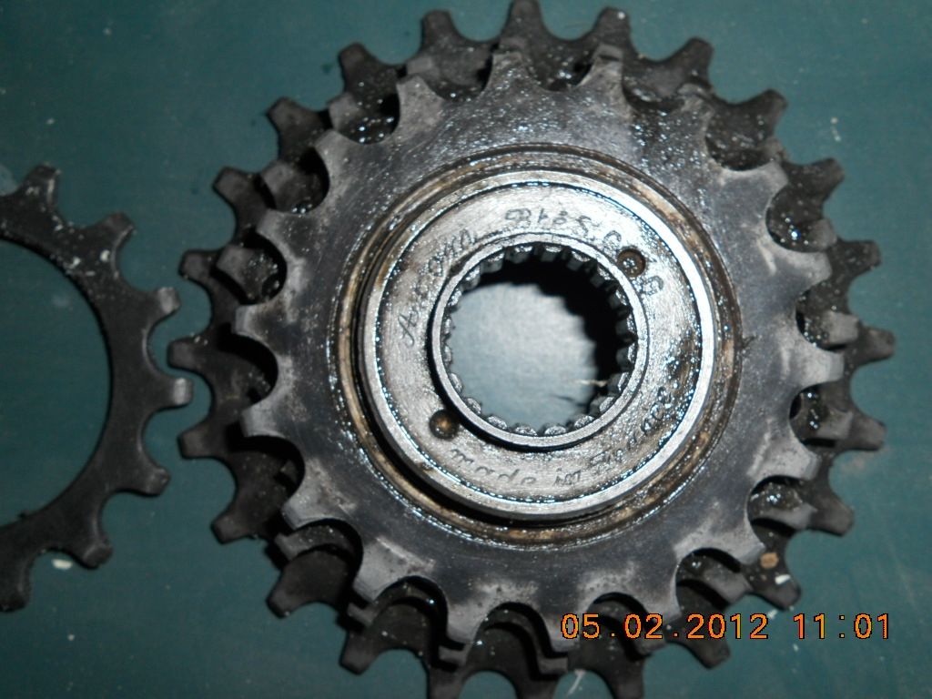

Ja, nimm 2 Kettenpeitschen, fixiere mit einer das kleinste Ritzel und mit der anderen irgendein anderes und schraube den kleinsten Kranz einfach ab (normales Rechtsgewinde). Der Rest dürfte nur gesteckt sein.
Mein "Problem" wird auch nicht besser: Kann es sein, daß die anderen Ritzel auch geschraubt sind? Wenn ja, dann Samuel hilf! Nachdem ich den Kleinsten "runtergewuchtet" habe, brauch ich jetzt Zaubertrank.Mich verlassen meine Kräfte!
Sieht ganz so aus. Bei Renak-Kränzen waren übrigens auch alle Ritzel geschraubt.
Bei Kränzen aus Italien wurde auch geschraubt und teilweise von vorne und von hinten.
Die Kettenniete gleich unten neben dem Schalträdchen scheint zu klemmen.Jedenfalls ist dort die Kette abgewinkelt. Wahrscheinlich polterts deswegen.
Bei indexierten Schalthebeln muß auch die Richtung Kranz-Schalträdchen genau stimmen.(SENKRECHT)
