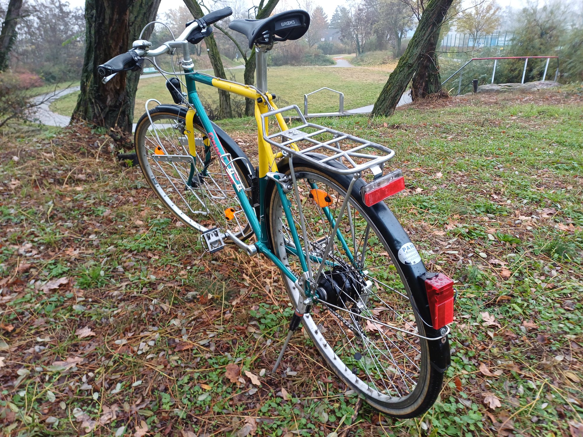

ist euch bekannt, ob es die kanntigen Schutzblech-Rücklichter der 80/90er auch mit LED und Standlicht gab bzw. gibt. Ohne Standlicht habe ich sie von Filmer schon gefunden, doch möchte das nicht mehr missen
In modern und kantig habe ich das AXA Nyx.
Das "Glas" sollte rot unf nicht transparent sein. Daher kommt der Union 4375 oder Filmer 40053 nicht so recht in Betracht.
Gibt es noch Ideen? Danke

Hab mein Kantiges gegen ein Bumm Secula Plus getauscht. Finde die kantigen nicht so schön.
Eckig, rot, LED, Dynamo, Schutzblechmontage, gibt es - nur von Standlicht sagen sie da nichts:
https://www.prophete.de/LED-Ruecklicht/5694?soluteclid=d62408098f8c458584d19e9896d7376d
Die oben verlinkte E10-LED hat Standlicht mit einem Mini-Kondensator, das wirklich funktioniert.
Nicht so hell wie beim Fahren, nicht 10 Minuten lang, aber für 2 Minuten an der Ampel reicht es.
Nachteil: Der Kondensator ist nicht wahnsinnig langlebig und kann nach fünf Jahren durchaus futsch sein. Beim Fahren leuchtet es dann immernoch, beim Stehen halt nicht mehr.

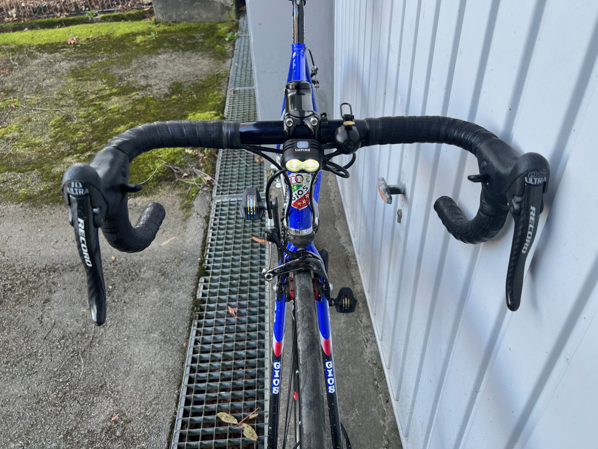

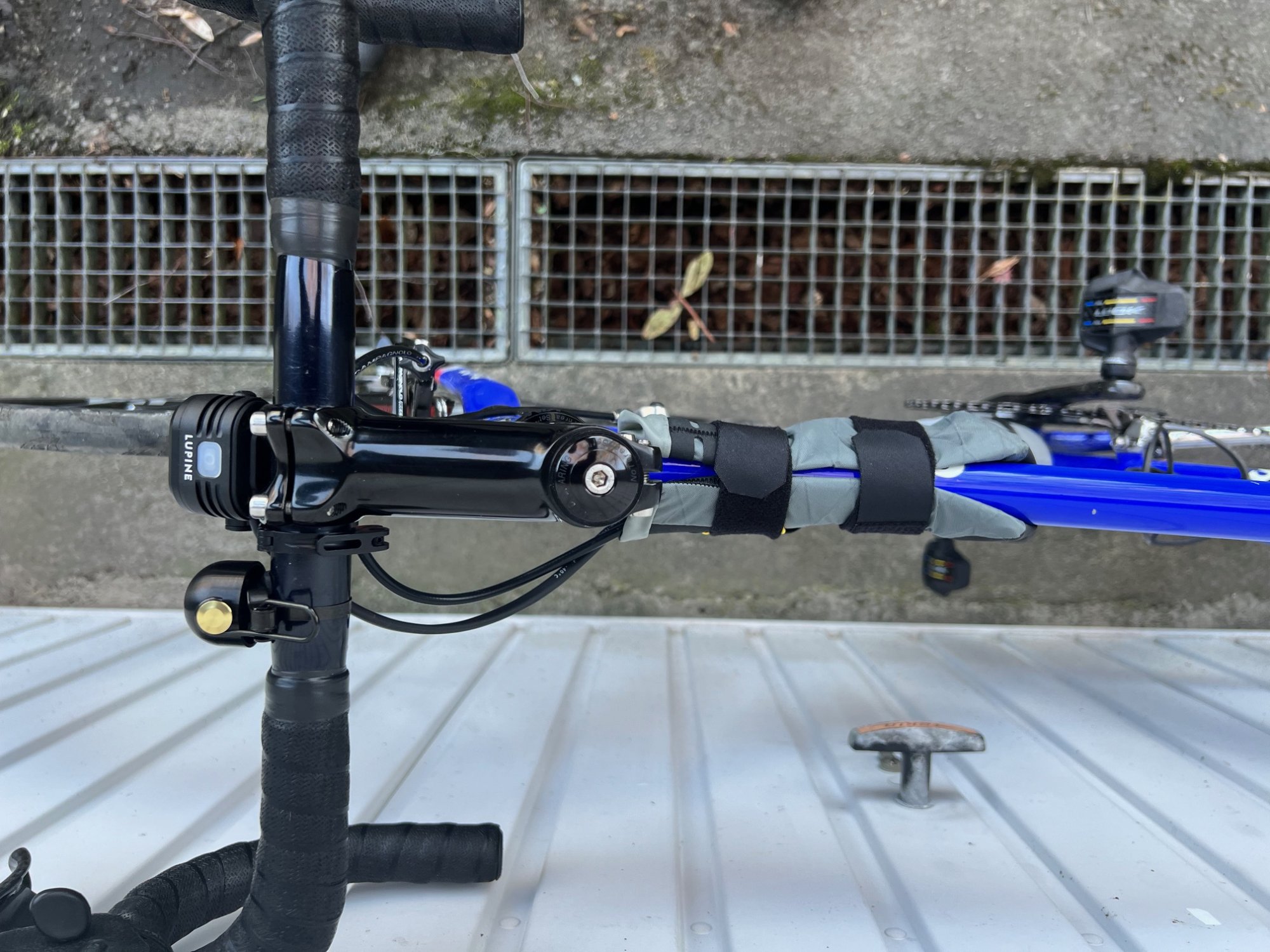

Ich hatte heute endlich Gelegenheit, die Lupine Piko auszuprobieren. Der Lichtstrom ist auf max. 3 W / 450 lm eingestellt; derzeit vollkommen ausreichend. (Die Piko schafft bis zu 2.100 lm). Die Befestigung erfolgt per Schnellspanner am Lenker und kann somit schnell de/montiert werden.
Der Akku ist als Interimslösung in einem Food-Pouch untergebracht. Ich suche noch eine schmale Mini-Rahmentasche – alternativ wird es einfach eine Tennissocke, um den sportlichen Charakter der Konstruktion zu unterstreichen. :cool:

Und noch so einer, der keinen Respekt vor Mitmenschen hat. Da darf man ruhig sagen, einfach a-sozial. Es hat schon seinen Grund, warum Lupine die Piko nicht bei den Road und Gravelbikes auflistet. Einfach zum k...

Das fragst du wirklich noch? Da verbaut jemand an einem STRASSENrad eine Blendgranate, die keine Strassenzulassung hat und andere Verkehrsteilnehmer gefährdet. Die Piko ist für Trails oder für Bergsteiger-/kletterer aber hat überhaupt nichts an einem Strassenrad zu suchen.
Und er feiert noch die 2.100lm, vermutlich weil er kein technisches Verständnis hat, was Lumen bedeutet und warum es für Frontlicht die Lumenangabe keine Aussagekraft.
Das ist alles bekannt. Es macht keinerlei Sinn, sich hier in Vorwürfen zu ergießen.
Ein freundlicher Hinweis genügt da eigentlich.
Danke und Ende...
Ich vermute auch, das er auf eine weniger sachliche Art und Weise auf die nicht StVZO konforme Bauweise der Leuchte aufmerksam machen wollte. Ich habe meinerseits versäumt, das Wort „auszuprobieren“ etwas hervorzuheben. Normalerweise durchfahre ich die Tunnel auf der Nordbahntrasse bspw. mit einer Sigma Aura oder – Trommelwirbel – Lupine Nano. StVZO zugelassen. Da sehe ich unangenehme Zeitgenossen schon auf große Entfernung. Leider gibt es für die keine Ignore-Funktion.
