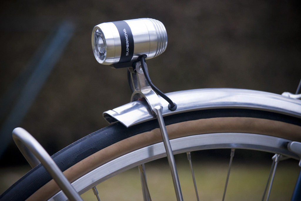

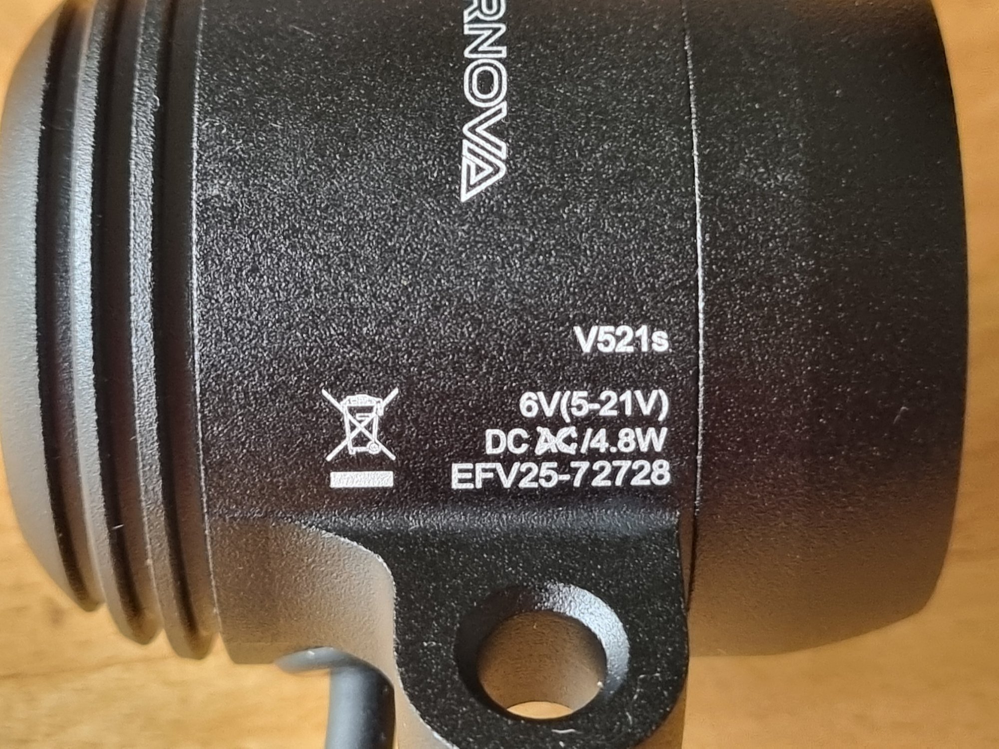

Ich hab da mal eine dumme Frage: Kann man denn die SuperNova Beleuchtung für Nady auch mit Akku betreiben? Vermutlich schon irgendwie… Gibt's da was Fertiges, oder muss man basteln? Wenn basteln, was?
Hintergrund ist, dass ich den SON Nady (optional) gerne gegen eine normale Nabe tauschen, aber die Beleuchtung, die mMn recht schön installiert ist, behalten möchte.

Ich erinnere mich an @chill33 oder so - der hat mal berichtet, dass er einen für Dynamobetrieb vorgesehenen Scheinwerfer mit ner Akku-Lösung gegrillt hat, also nicht für länger im Stand betreiben (Überhitzung war wohl die Todesursache) .
Details zu seiner Lösung weiß ich leider nicht mehr.
Leuchtdioden brauchen einen bestimmten Strom, wo die leuchten. Wenn die Batteriespannung zu hoch ist, nimmt man einen Vorwiderstand. Der berechnet sich aus dem Nennstrom und der Differenz zwischen Batteriespannung und Durchbruchspannung der LED - Ein Klassiker im Physikunterricht zur Anwendung des Ohmschen Gesetzes.
Feste Spannung für eine LED ist jedoch suboptimal (wenn auch in den allermeisten Fällen ausreichend). LEDs haben wie alle Halbleiter keine konstanten Werte, sondern sind hochgradig nicht-linear. So ist die Temperatur-Kennlinie ziemlich steil: bei Erwärmung steigt trotz gleicher Spannung die Stromstärke stark an. So ist hier wahrscheinlich der Scheinwerfer gegrillt worden. Außerdem sinkt die Effizienz, bei Hitze wird das Licht dunkler. Bei Fahrrad-Scheinwerfern gibt es wenig Alternativen, aber bei Taschenlampen sollte das Gehäuse zwecks besserer Wärmeabfuhr aus Aluminium sein.
Prinzipiell werden Leuchtdioden am besten an einer
Stromquelle betrieben, die den gewünschten Strom liefert - die Spannung stellt sich dabei automatisch ein. Eine Stromquelle liefert einen (idealerweise) konstanten Strom, die Spannung folgt dabei dem Ohmschen Gesetz: Spannung = Strom mal Widerstand. Ein Fahrraddynamo hat den Charakter einer Stromquelle, passt also gut zu einem LED-Scheinwerfer. Nicht aber zu Glühbirnen, denn wenn man mit einer ausgefallenen Lampe weiterfährt brennt bald die zweite durch. Zwei parallel geschaltete Glühbirnen haben einen geringeren Widerstand als eine (der Strom hat da einen zweiten Weg), dann geht die Spannung hoch und das war's dann auch für die andere. Kennen die Älteren hier sicherlich...
Allerdings kann es sein, dass manche LED-Scheinwerfer für Dynamos auch für Batterie-Betrieb ausgelegt sind. Wenn in den technischen Unterlagen nix steht, beim Hersteller nachfragen.
Akku liefert Gleichspannung, Dynamo Wexelspannung. Daher sind die Lampen zwar oft optisch ähnlich, aber funktional verschieden. Deswegen sind die Lampen für E-Räder ja auch extra dafür ausgewiesen.
Einer Glühbirne ist es egal, welcher Strom anliegt, die frisst alles. Aber eine Diode ist delikater.
Für Akkubetrieb musst du also die Lampe tauschen. Vlt. gibts ja eine passende Supernova für E-Radln?

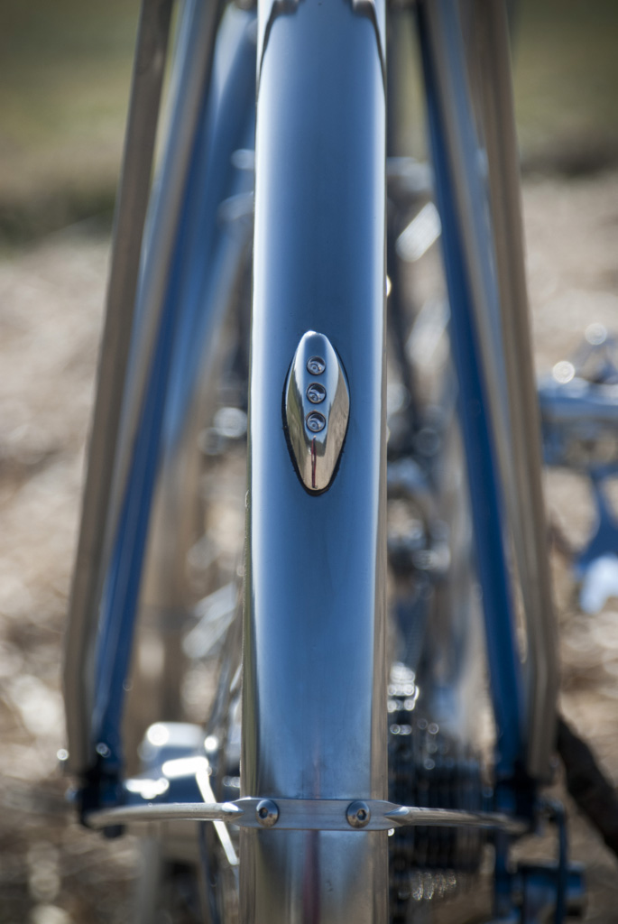

[...] aber die Beleuchtung, die mMn recht schön installiert ist,
Bescheidene Wortwahl!
Das:
ist einmalig. Die Kreativität, Ästhetik und handwerkliche Umsetzung sind beeindruckend.
