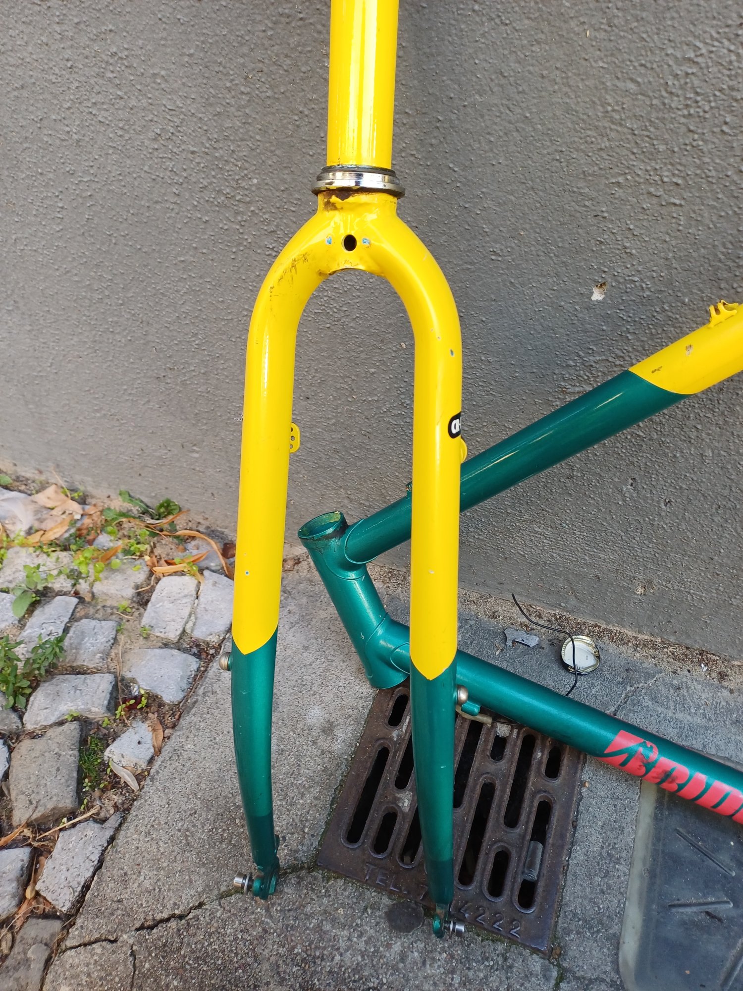

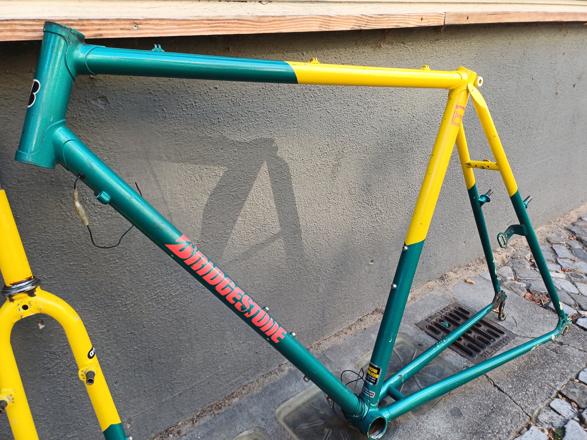

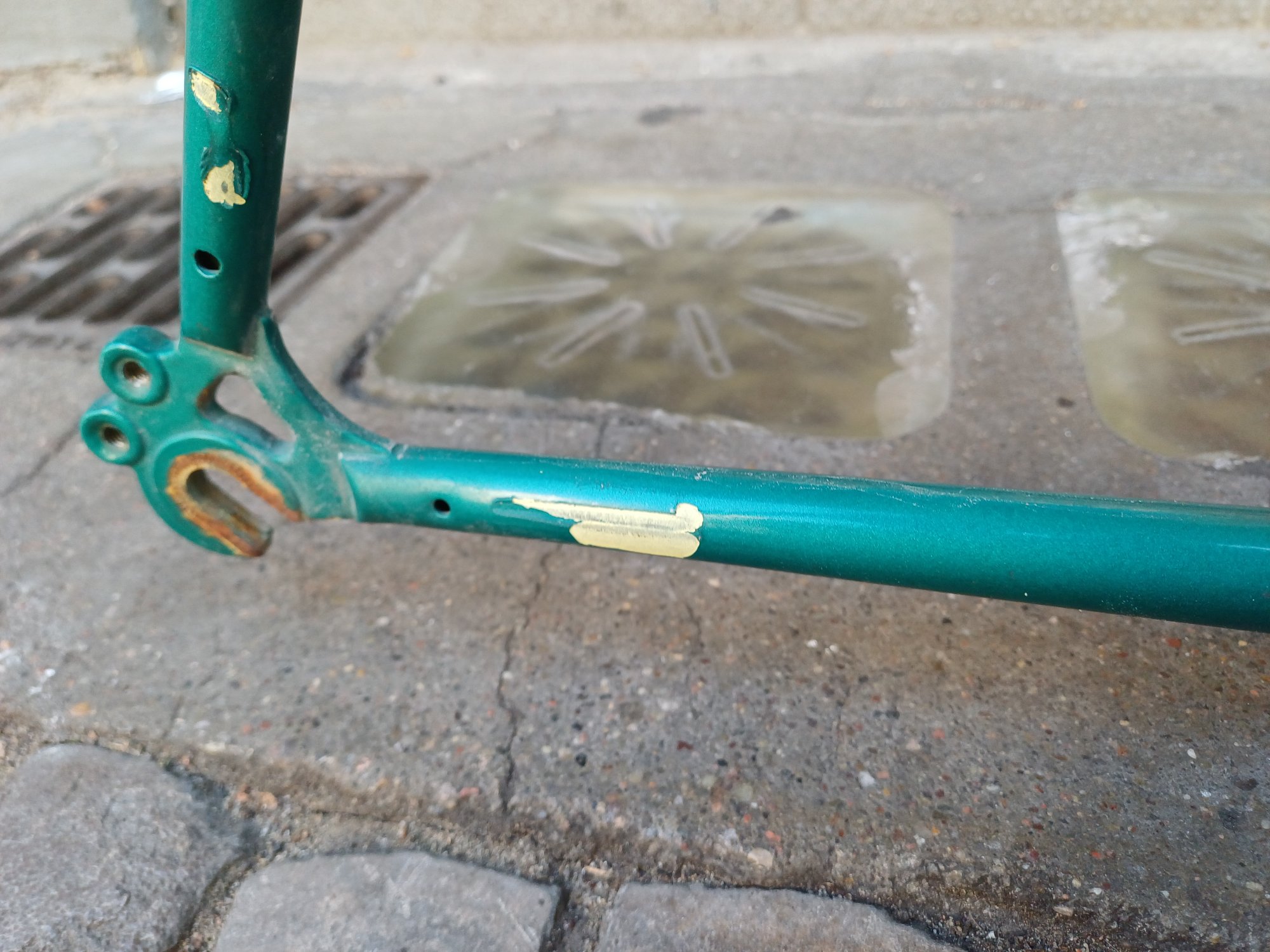

Ich habe mir ein CT1 Rahmen von Bridgestone aus Tange 900 gekauft. Da ist zwar ein Halter für einen Seitenläufer vorhanden, den ich nicht nutzen möchte, sondern einen Nabendynamo im VR. Ist es sinnvoll, die Leitung in der Gabel durch das, wohl zu vergrößern, Loch in die Gabelscheide einzuführen und im oberen Bereich aus einem zu bohrenden Loch wieder rauszuführen?
Falls ja, in welchem Bereich?
Weiter soll es durch die ebenfalls zu vergrößernde Bohrung am Unterrohr in den Rahmen eingeführt und vor dem Ausfallende wieder rausgeführt werden.
Ist das machbar, bzw. welche Gedanken sollte ich mir noch machen.

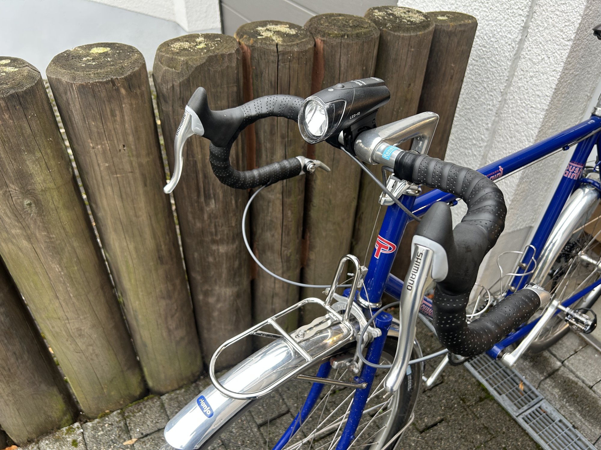

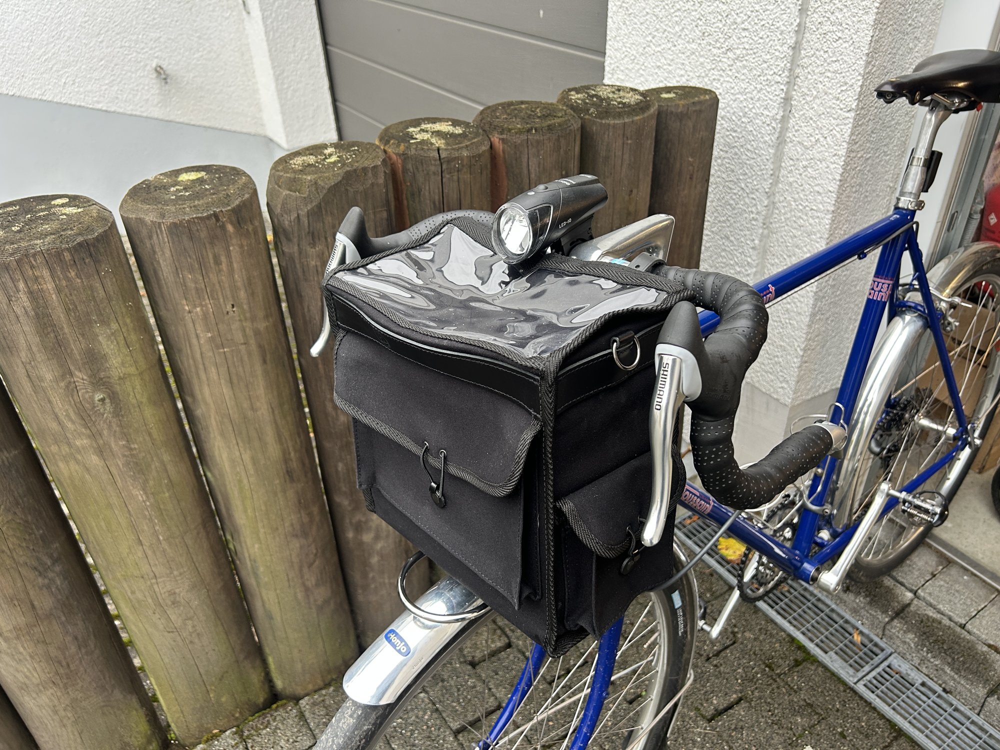

Für mein im entsprechenden Faden bereits vorgestellten Toussaint habe ich mir zwischenzeitlich eine Berthoud Tasche besorgt. Diese macht nun leider die Befestigung des Batterielichts (B+M Ixon) am Lenker schwierig und unpraktisch. Ich überlege mir nun, irgendwie die Lampe am Gepäckträger vorne zu befestigen. Hat jemand vielleicht eine Idee?
Noch drei Anmerkungen:
Da ich dieses Licht mehrfach habe und an den Rädern der gesamten Familie benutze, möchte ich kein anderes kaufen.
Ein Nabendynamo mit entsprechendem Licht habe ich auch schon überlegt, macht derzeit aber noch keinen Sinn, da ich nicht so viel im Dunkeln unterwegs bin.
Die Befestigung an der Gabelseite mit einem entsprechenden (Schraub-) Adapter wäre eine Möglichkeit, wegen des Schattenwurfs durch den Reifen aber nur die Notlösung, falls keine Befestigung am Frontträger möglich ist.
So sieht es aus ohne Tasche:
Und so mit:

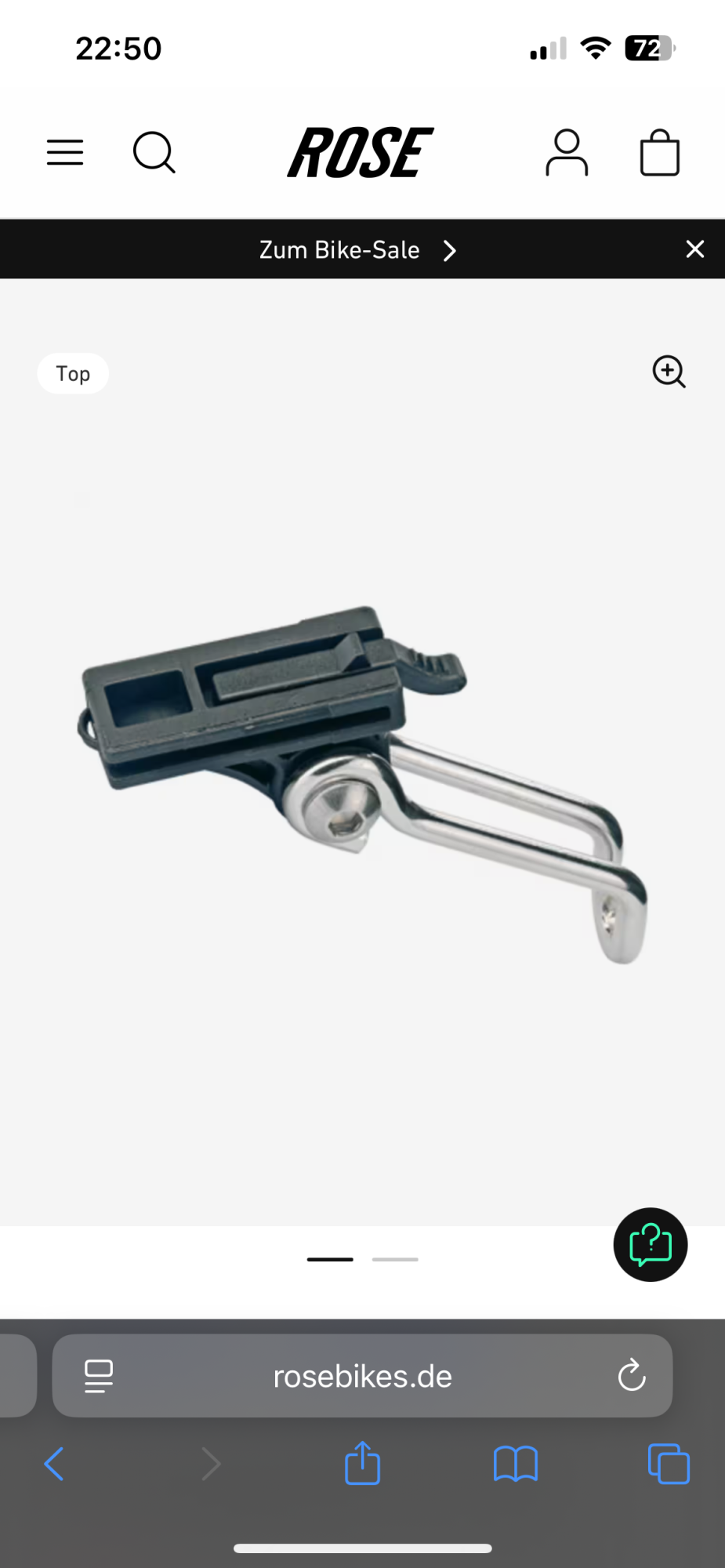

Habe schon überlegt, ob ich das Plastik-Teil von dieser Befestigung für die Gabelbrücke verwenden kann:
Der untere Lampenhalter ist gut, da passen auch Aldi Leuchten dran. Gut, für dich uninteressant. Das Plastik Teil kann man abschrauben und an einen beliebigen anderen Halter befestigen, damit wird die Leuchte zu allen Haltern kompatibel wie es auch die meisten Dynamoscheinwerfer sind,
Die ESGE Lampenhalter finde ich ganz nett, hatte ich an meinem verunglückten Nishiki
IMG_20241011_195605.jpgGibt es leider nur noch gebraucht oder NOS (mtb-kult)
Du müsstest dann also die beiden kombinieren.
Oder was neueres wie https://www.bike24.de/p1122497.html dann geht es auch ohne das Plastikteil, da für Leuchten mit Lenkermontage.

Hallo zusammen.
Und so mit:

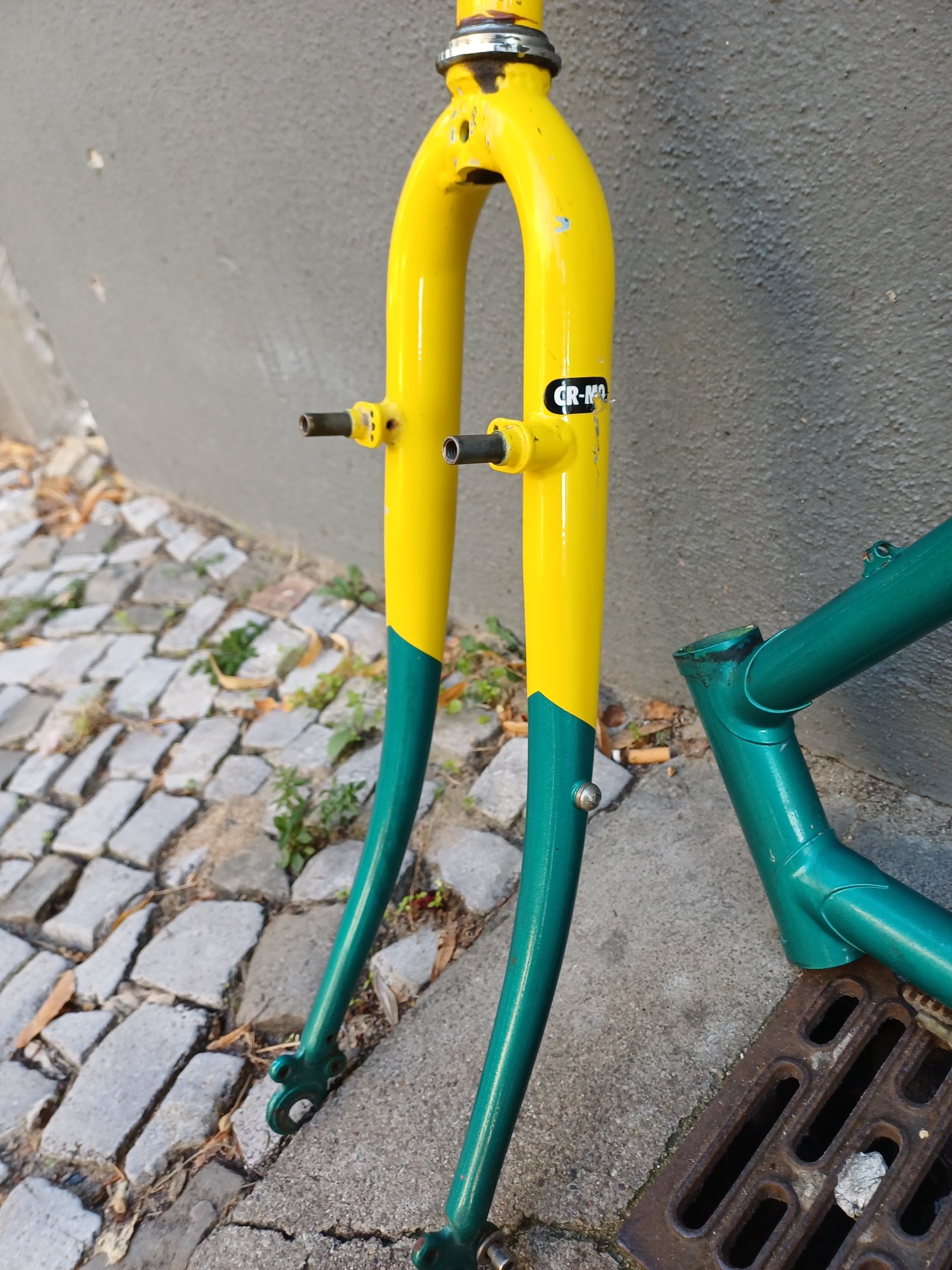

Es gibt doch diese Rohrstummel für ans Ausfallende zu montieren, wimre. Oder du kannst sowas selber bauen aus einem Stück abgesägtem Lenker.
Ich ab das mal gemacht, kann sogar sein, dass ichs noch habe. In dem Fall für Gabelkopfmontage, aber mit etwas Fantasie lässt sich da jede andere Montageart realisieren.

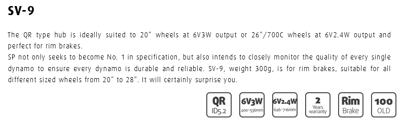

Betüglich Nabendynamo, hatte mal wer den Shutter precision SV9 in der Hand? Ist der wirklich so klein?
Ich bin bei Shutter Precision immer etwas verwundert, weil die viel von 20" und 26" Rädern sprechen, aber praktisch nie von 28" Rädern. Kann ich den SV9 ohne Bedenken an mein Reiserad packen oder gibt es da Einschränkungen?
Einfach mal die Hersteller-Webseite aufrufen (SP-Dynamos) und einen Blick in die Beschreibung dieses Modelles (oder der anderen) werfen.
Beim SV9 steht folgendes:
Wenn Dir 2,4 Watt als Gesamtleistung ausreichen (was bei modernen LED-Scheinwerfern und Rücklichtern der Fall sein sollte), dann kannst Du den SV9 bedenkenlos an einem Laufrad mit 700C-Felge nutzen.
Danke dir, ich habe das 700C nach 26" gekonnt ignoriert..

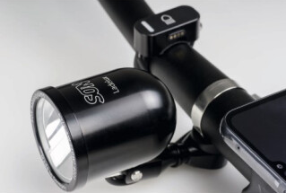

Mich treibt gerade eine Frage um: Werden "einfache" Dynamoleuchten überhaupt noch weiter entwickelt?
Meine drei Favoriten Edelux II, B&M IQ-X und B&M IQ-XS gibt es nun seit 12, 10 und 8 Jahren. Weiterentwicklungen oder Nachfolgemodelle habe ich nicht mitbekommen. Vielleicht habe ich ja was verpasst, aber die Entwicklung bei LEDs ist ja nicht stehen geblieben.
Neue Produkte habe ich eher bei komplexeren Lösungen mit USB-Anschluss, Akkuzuschaltung, Aufblendlicht etc. festgestellt.
Ja, so richtig viel Neuware scheints bei Bumm grad nicht zu geben. Das kann sich aber auch wieder ändern, wenn die Konkurrenz gleichgezogen hat. So lange die Luft da nicht dünn wird, sehen sie wohl keine Veranlassung, was Neues zu bringen.
Schön wäre natürlich eine Fernbedienung für den Lenker und USB-Lademöglichkeit.
SON hat da ja gerade was in die Richtung gebracht (Ladelux), aber so richtig scheints das nicht zu geben.
Ich vermute, dass man das Korsett, das die StVO setzt, im Dynamoleuchten-Bereich ausgereizt hat, weitere Verbesserungen um 10% schlagen überproportional zu Buche auf die Kosten und damit Preise.. my2cent
