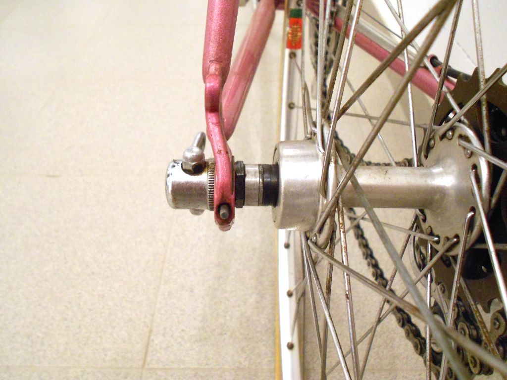

ich habe mir ein Mercier gekauft und will das Rad jetzt neu aufbauen.
Bei der ersten Durchsicht und bevor ich das Rad zerlege habe ich einige Fragen und hoffe ihr könnt mir helfen.
1. an dem Rad befindet sich ein ganz wilder Teilemix, ist das normal (ist bei den Fanzosen glaube ich häufig zu finden)?

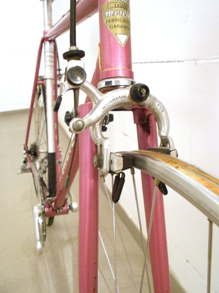

Bremsen Weinmann 605
Schaltung Sun Tour VX
Kurbel Sugino Super Mighty
Felgen Mavic
HR Nabe Shimano Via EK
VR Nabe Exage HB RM50
Schnellspanner Shimano
Lenker Sakae Custom
Oder ist das erst über die Jahre entstanden. Was meint ihr zur Qualität des Rades und der Teile?

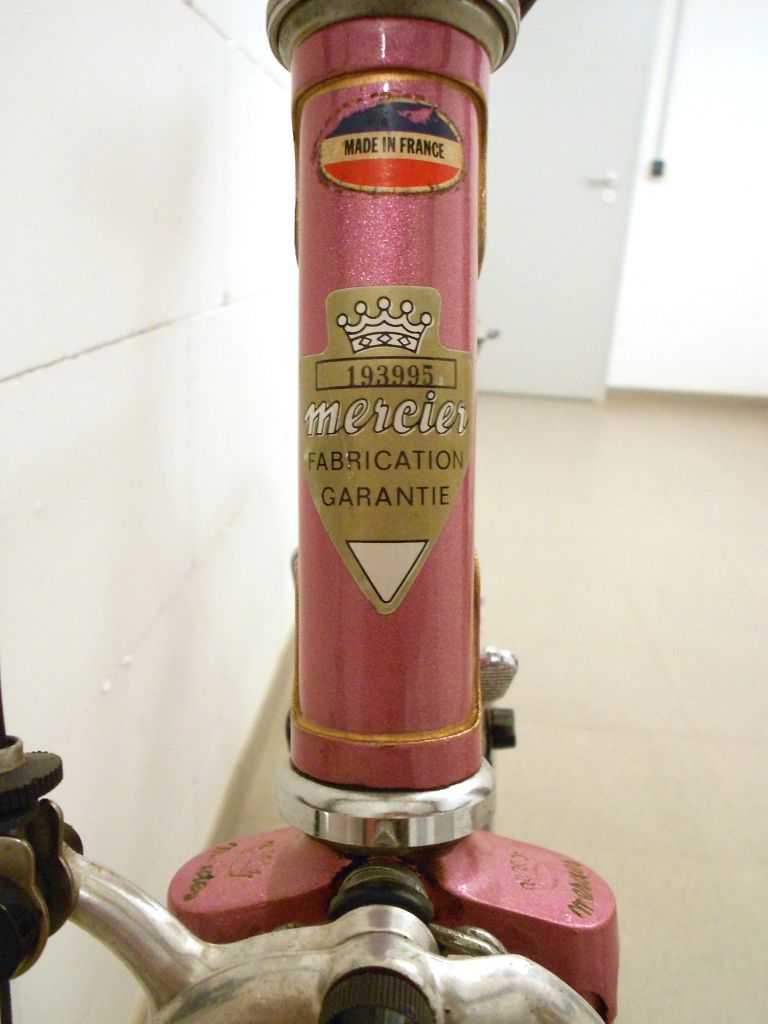

2. Auf dem Steuerrohr ist die Zahl 193995 aufgedruckt. Wenn ich im Forum richtig gelesen habe müsste das Rad aus den jahren 78/79 stammen, was meint ihr?
3. An der Hinterradnabe ist auf der linken Seite ein Spacer angebracht. Ich habe so einen Abstand zwischen Flansch und Hinterradstrebe noch nicht gesehen. Ist das normal oder passt da etwas nicht?
4. Der Lack hat einíge Schäden und ich überlege den Rahmen neu zu lackieren, incl. der Linierung. Kennt ihr einen Lackierer im Stuttgarter Raum der Nasslackierungen macht. Kenne nur den Pulverbeschichter Götz in Fellbach.
Freue mich über jeden Tip und werde über den Verlauf des Aufbaus weiter berichten.

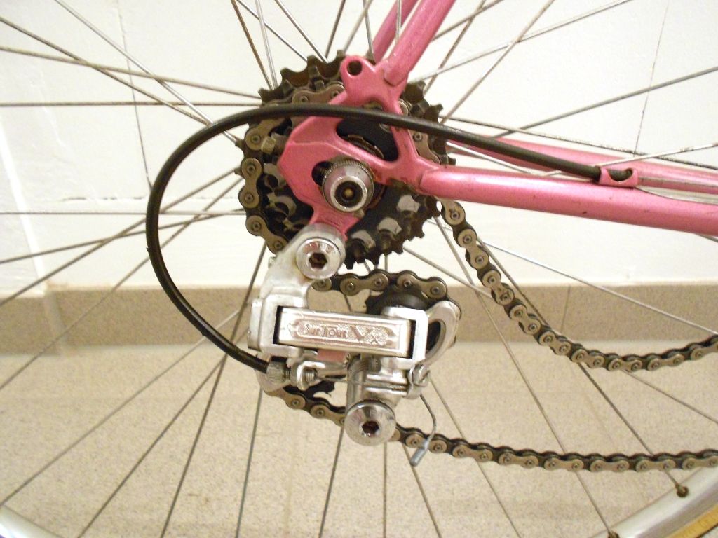

Scheint bis auf das jüngere Vorderrad authentisch zu sein. Das Hinterrad ist Mavic Module "E","E2"?
Die Nabe könnte Shimano 600 sein. EK steht für November 1980.
Der Lack sieht doch gut aus.
Ich würds auch nicht lackieren. Schau dir mal meins im Vergleich an, dass sah viel schlimmer aus und ich habs bisher nicht bereut es nicht frisch lackiert zu haben. Bischen Politur und es glänzt. 😉 Hast du es in Frankreich gefunden?
Schönes Rad! Bj um 1980 herum (+/- 1,2 Jahre) sollte passen. Den Lack würde ich so lassen, der sieht noch sehr gut aus. Nach über 30 Jahren muss so ein Oldie nicht wie fabrikneu aussehen...
Schönes Mercier im Originalkleid! :daumen:
Die Teile wurden damals gern gemischt. Suntour/Sugino ist der off-Shimano-japan Mix, aber mit Schweizer Bremsen. Und gwechselt hat man, was kaputt war.

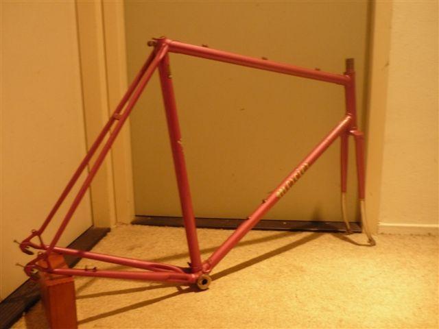

Noch habe ich es nicht in meinen Händen, sonst hätte ich da nicht so ein lausiges Foto eingestellt. Immerhin habe ich den Rahmen schon bezahlt, wenn der Anbieter fair ist, sollte alles glatt gehen, es ist zumindest reserviert.

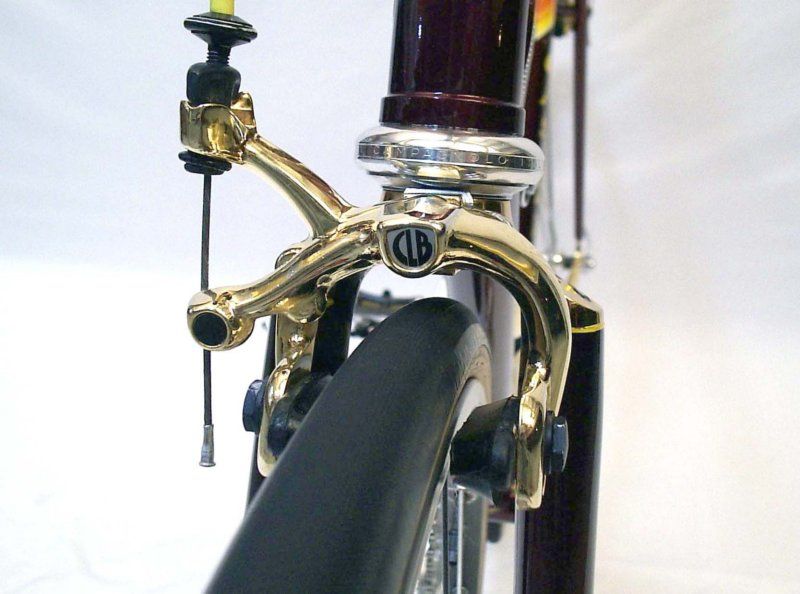

Ja ich werde da schon ein Franzmann- Mix dranbauen. Ich habe so viel Zeugs für irgendwelche Projekte, die ich dann doch wieder geändert oder verworfen habe, dass da noch einiges vorhanden ist. Auf alle Fälle möchte ich endlich mal meine clb Bremsen verbauen, entweder in der Magnesium
oder Porno Gold Variante,
die habe ich nämlich auch noch rumliegen. Ist dann zwar alles ander als authentische, muss aber trotzdem sein

Die CLBs sind schon was schönes 😉

...bing und gold basd scho - wast scho!
hast du das Rad in Aktion? hab ich mir schon ein Paarmal anschauen müsse, ist einfach der Hammer, das Ding!! Wo hast du denn das ganze Goldzeug herbekommen? Selbst in Ebay sind die Schaltungsteile ja kaum zu finden. Auch die Kette und die Ritzel hab ich so noch nicht gesehen.
Mir hat vor ein paar Jahren jemand, bei dem ich über ebay was gekauft hab, eine neue Goldgruppe Gian Robert, einschl. Naben, Bremsen weißichnichmehr, mit Suntourkranz und Kette, alles in gold, angeboten. Ich hab überlegt, aber er hat Hektik gemacht, weil er Platz braucht für die Werkstatt seines Sohnes blablabla und so hatte ich nach ein paat Tagen genug, mich aber nicht in die Enge treiben lassen. Ich habbse nicht genommen. Mit etwas Glück kann ich vllt. die Kontaktdaten rekonstruieren.

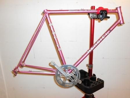

Hallo Merciergemeinde,
hier mal ein erster Zwischenstand:

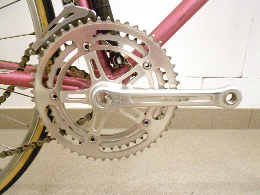

hat einer einen Tip wie ich den Kurbeldeckel rausschrauben kann, der Innensechskant dreht durch. das Teil ist aus Alu, kein Plastik.
Ja: Mit rundem Innensechskant gar nicht. 🙁
... WD40 rein um den Schmodder zu lösen, einen Schlitz hinein feilen, und mit einem großen Schraubenzieher etc aufdrehen. Die Staubkappe ist dann natürlich vollends im Eimer, aber unbeschädigt wird die nicht mehr abgehen.
