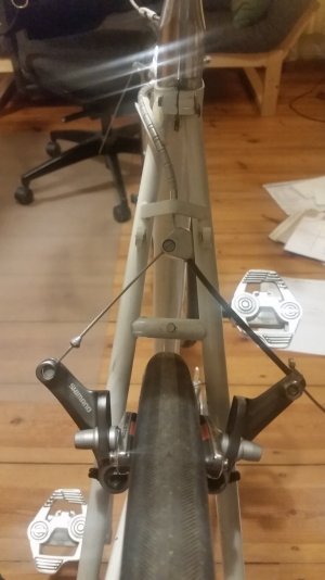

Ich habe meine Probleme gelöst und auch hier bzw. im Reiseradthread gepostet: meine extrem engen Sockel (55/52mm v/h) habe ich versuchshalber mit Exage 500 und mit CX50 Bremsen jeweils mit Thinlines kombiniert und nach genauer Einstellung nach Originalanleitung(en) ist die Bremsleistung top und mit sehr guten Eingelenk-Seitenzug-Bremsen vergleichbar.
Der Witz (bzw. der geniale Gedanke) war/ist, dass man Canti-Bremsen nehmen muß, deren Bremsklotz-Befestigungspunkte nach außen von der Sockelbefestigung liegen (gedachte senkrechte Linie parallel zur Felge).
(hinten noch nicht eingestellt und hier benötige ich noch nichtmal Thinlines)
Genau das hatte ich vor einer Weile auch gemacht und hier beschrieben.
Vorher hatte ich natürlich dünne Bremsschuhe an normalen Cantis probiert und das hat nix gebracht.

Jetzt kann ich zu den Shimano -Bremsen berichten. Hinten ging es wunderbar, vorne, wie von Bonanzero bechrieben, stehen die Sockel zu eng. Es wurde besser, aber nicht gut. Ich denke ich lasse es erst mal so und teste. Vielen Dank für eure Rad, äh Ratschläge, hat mir alles zusammen geholfen! :bier:
