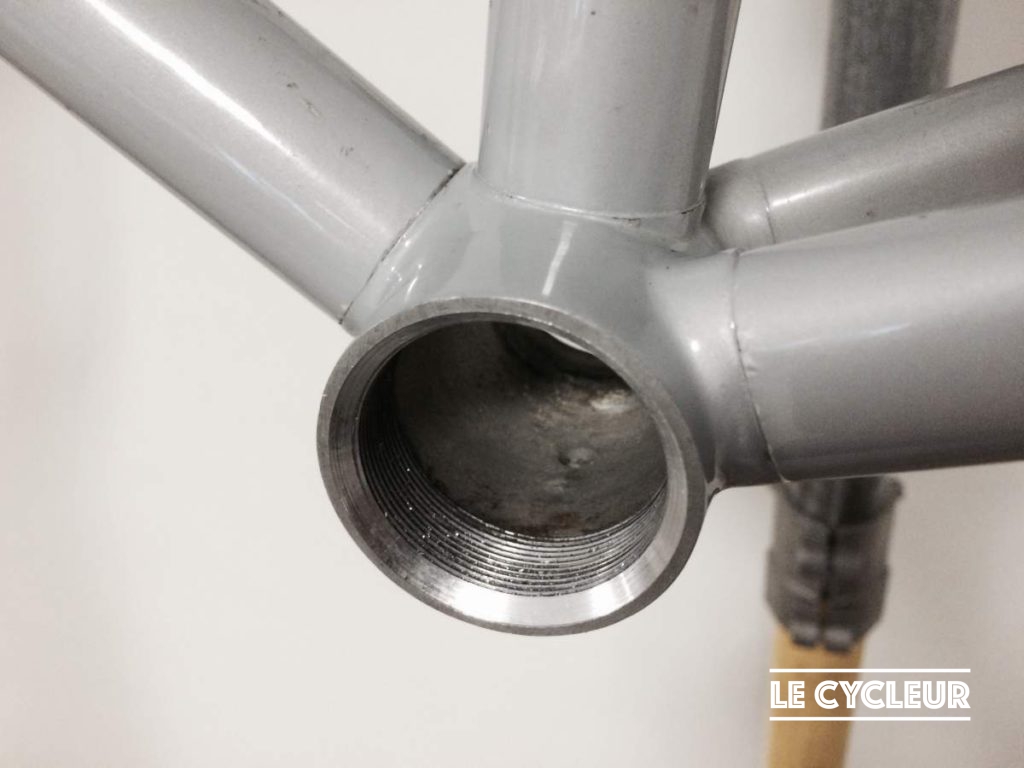

Der Rahmen muss am Tretlagergehäuse ebenfalls konisch angefast werden. Über diese Fase zentriert sich dann das Reparaturlager und umgeht das kaputte Tretlagergewinde.
Ich habe so ein von Dir verlinktes YST Reparaturlager gekauft und auf meine Frage hin, ob man den Rahmen anfasen muß, hörte ich heraus, daß das nicht gemacht wird und Fahrradwerkstätten auch keine 45° Fräser für so was da haben. Ich habe das jetzt ohne Fase verbaut, aber noch nicht getestet... (am Reiserad :oops: ) Zentrieren tut sich das auch ohne Fase, ich habe aber das Gefühl, daß es mit Fase besser hält, wegen der größeren Kontaktfläche.
Für die Mavic 610 Lager gab es im Mavic-Katalog einen entsprechenden Fräser (oder war's im VAR-Katalog?), der aber nur bei wenigen alten Werkstätten noch vorrätig sein wird. Und hier im Osten wahrscheinlich gar nicht...

36x24' -> Italienisches Innenlager. Kann es sein, dass der Vorbesitzer eine 68mm Welle verbaut hatte und er deshalb die Lagerschale zu tief einschrauben wollte?
Was ist ein Reparaturlager? Wie funktioniert das?
Hier bei „Le Cycleur“ wird das Mavic 610 Patronenlager vorgestellt und auch die Rahmenvorbereitung:
https://lecycleur.com/parts/mavic-bottom-bracket/
Ich glaube aber, das Mavic 610 ist mehr als ein Reparaturlager, aber man kann es eben auch bei beschädigtem Gewinde einsetzen.
Ich habe letztens einen 45° Fräser bekommen, der groß genug für eine Tretlagerhülse ist, ich muß mir nur noch Gedanken machen, wie ich den einspanne. Am einfachsten vielleicht in eine langsamlaufende Ständerbohrmaschine und den Rahmen plan auflegen und fixieren.
Für das Schlumpf-Getriebe gibt es auch so einen Fräser, vielleicht bei einem Vertragsbetrieb nachfragen, ob die sowas reinfräsen würden. Zudem gibt es den Fräser gegen 30,- Leihgebühr auch zum ausleihen.
Die Frage, die sich mir stellt ist, ob die konischen scheiben aufgrund des Anpreßdrucks das TLG an den Rändern aufweiten. Bei Blech-TLG wäre ich da vorsichtig. Die Feinguß-TLG sollten das aushalten. Da würde ich mir eher Sorgen um den Alu-Konusring machen, da er ja nur an einer Kante aufliegt.
