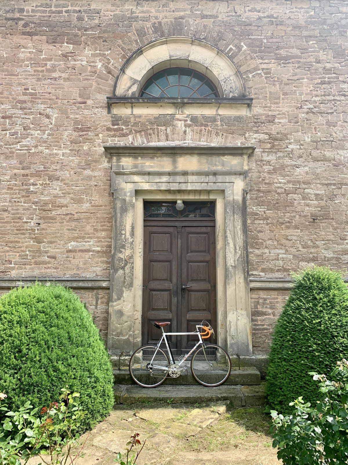

Jetzt kann ich auch mal was beitragen. Gestern hab ich diese Tür im 70er-Jahre-Charme entdeckt.
Zum Glück hab ich passende Klamotten an.....
Er war vor und nach dem 2. Weltkrieg erfolgreich, Wimbledon-Finalist und bekannt dafür, lieber schön, als erfolgreich zu spielen. Im 3.Reich war er wegen des Vorwurfs gleichgeschlechtlicher Vorliebe erheblich unter Druck. (Wikipedia)

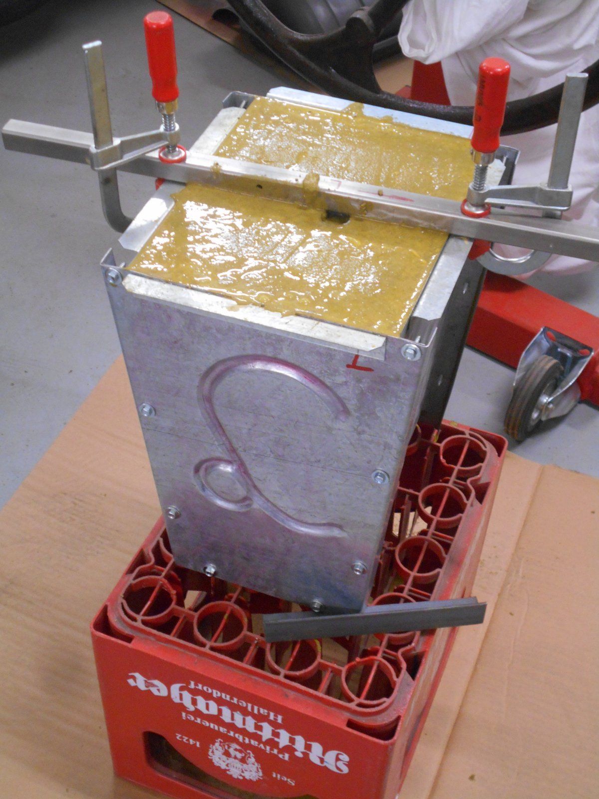

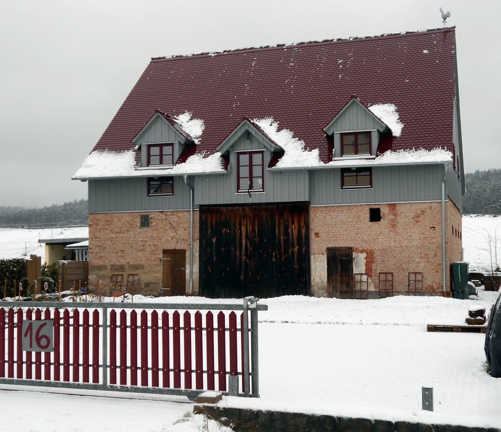

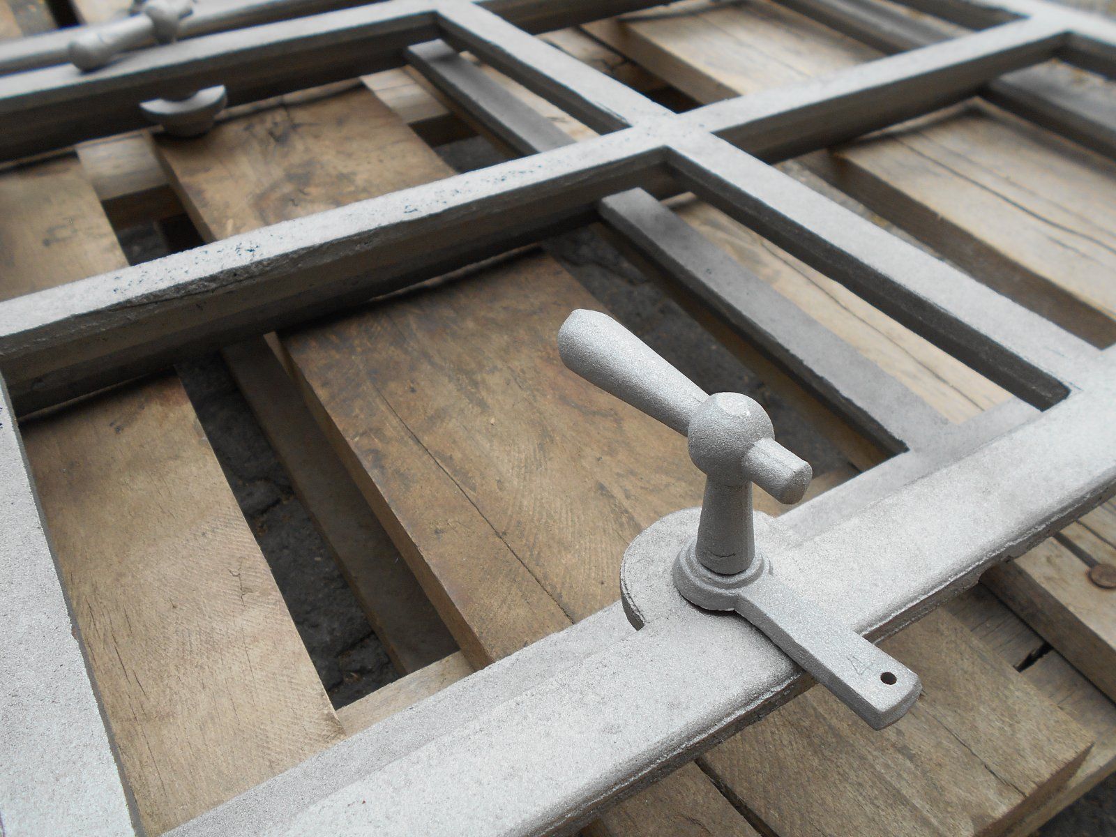

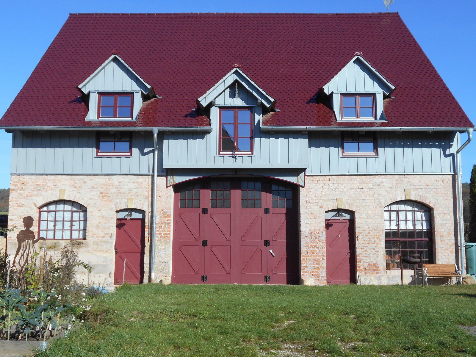

...meine diesjährige Freizeitbeschäftigung:
Gußfenster aus dem Bürgerbräu zu Würzburg http://www.unser-wuerzburg.de/index.php?site=berichte_details&objekt_ID=78 gestrahlt, gestrichen und verglast (hab noch ein paar auf Reserve :rolleyes:) . Dazu haben wir die Bögen mit den selber gegossenen Schlußsteinen in die Fassade gemauert. Dann zwei Türen gezimmert und ebenfalls jeweils einen neuen Sturz darüber gesetzt.
Der größte Kraftakt (pro Flügel fast 200kg schwer) war das alte hölzerne Falttor unbekannter Herkunft (BW oder FW?), das wir renoviert und umgebaut haben, um es der Scheune in Dimension und Optik anzupassen.
Darüber habe ich ein bogenförmiges Schild gesetzt, welches bei passenden Einfall noch beschriftet wird.
Also bis jetzt nur recycelte Baustoffe oder selber gebautes aus Stein, Holz und Metall = plastikfreie Zone.
Anhang anzeigen 862518Anhang anzeigen 862519Anhang anzeigen 862520Anhang anzeigen 862525

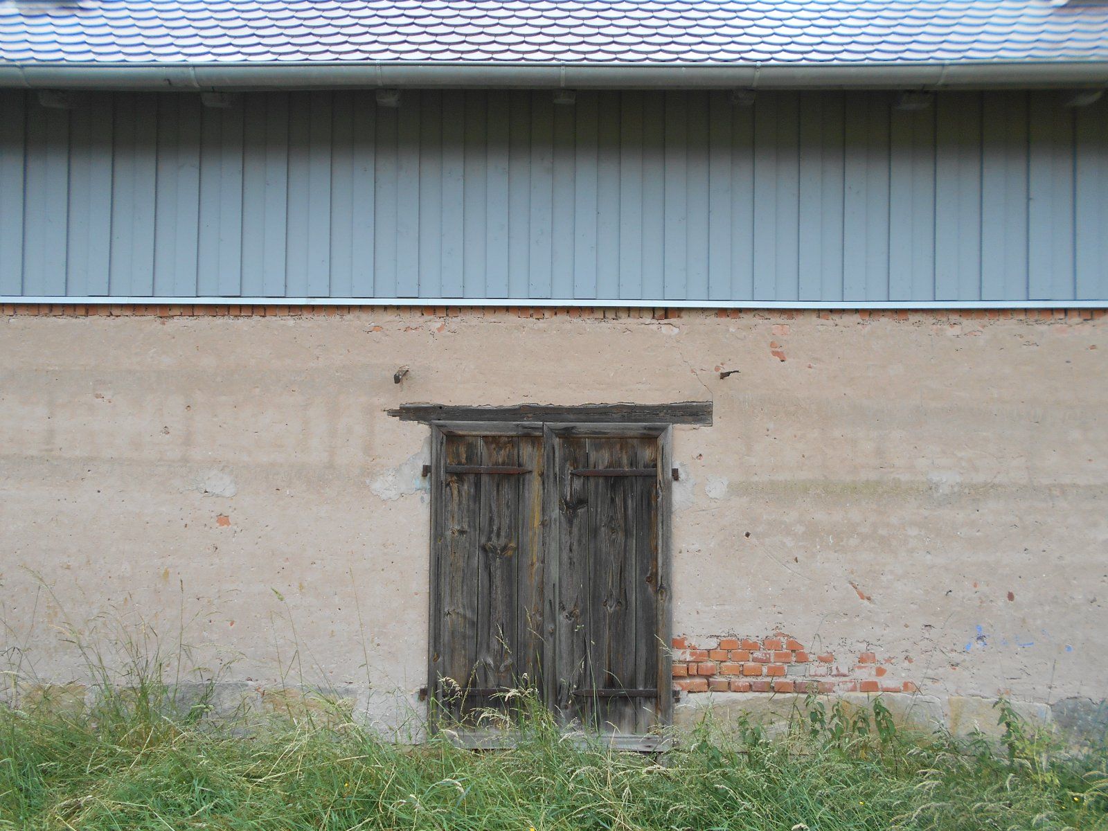

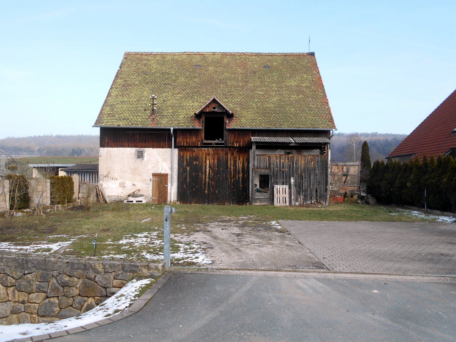

vorher

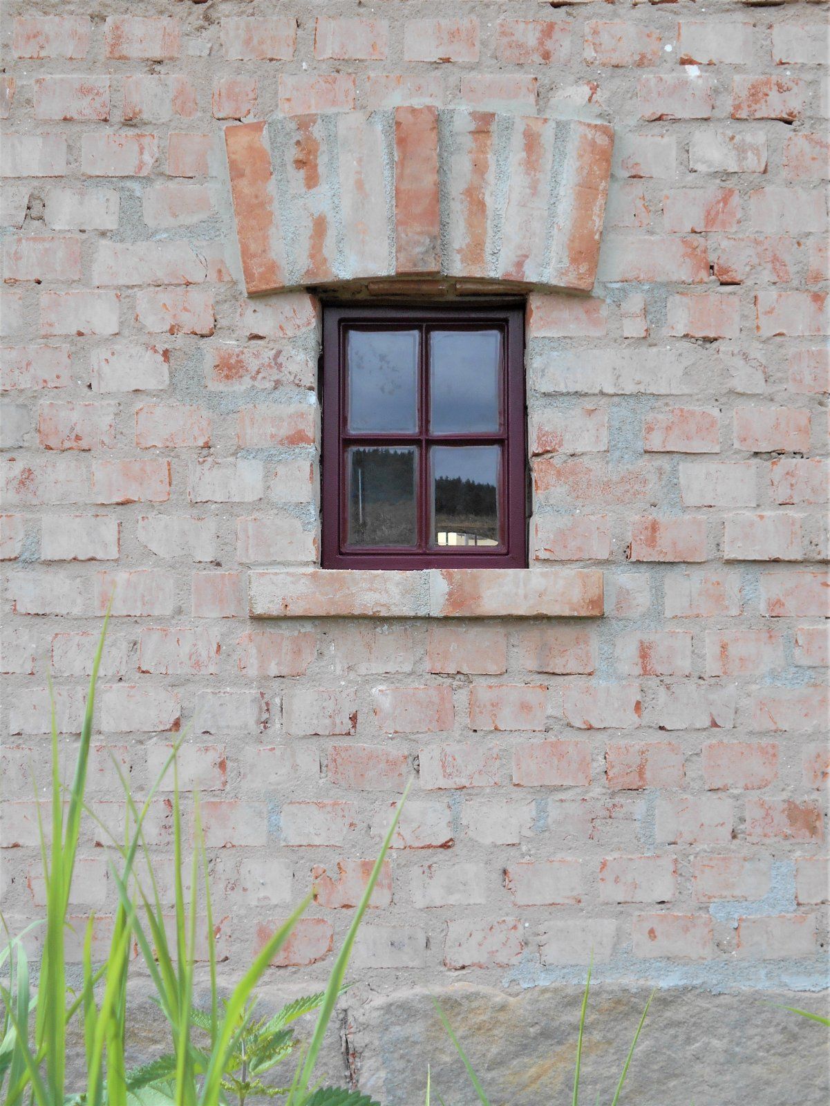

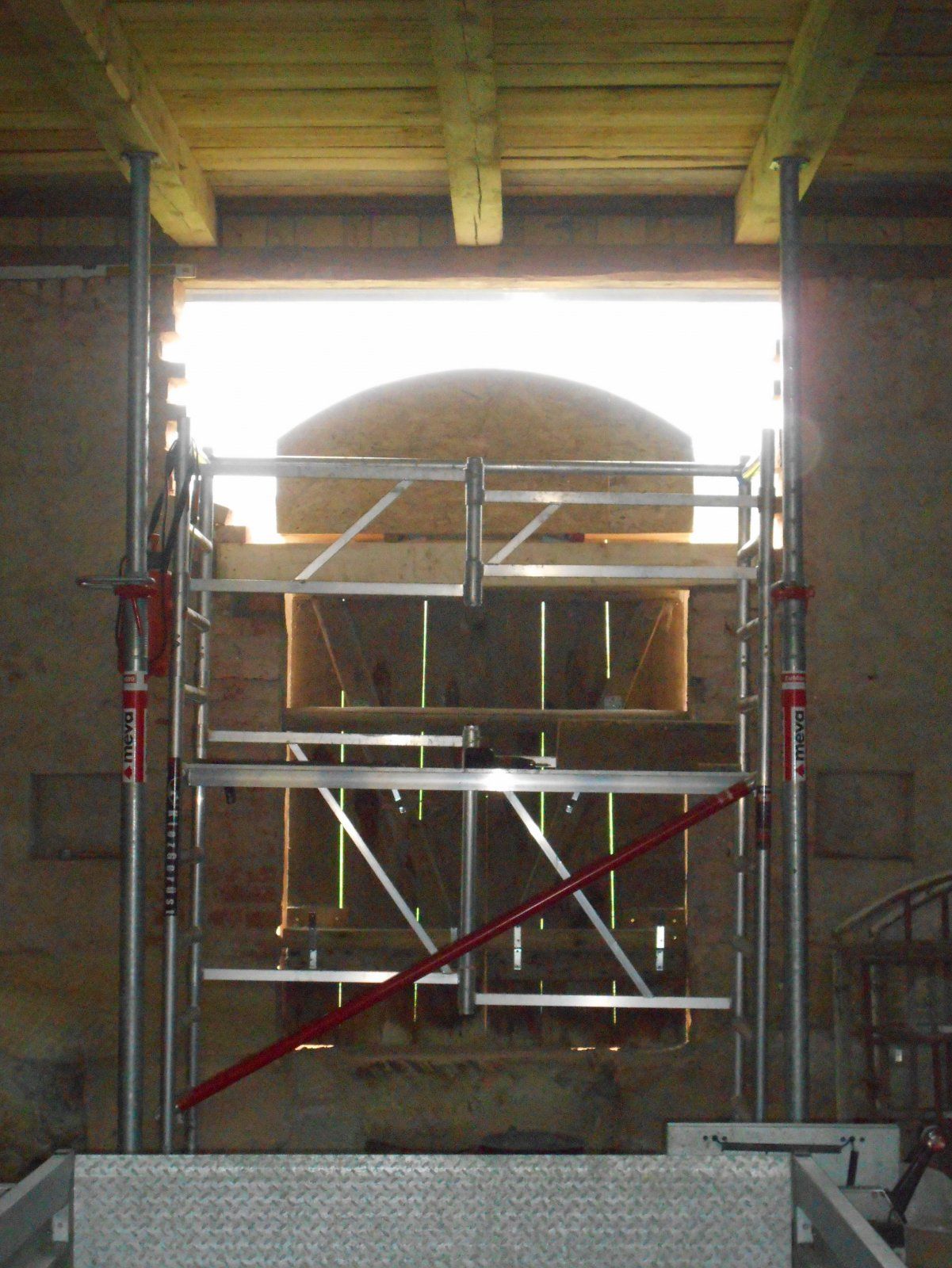

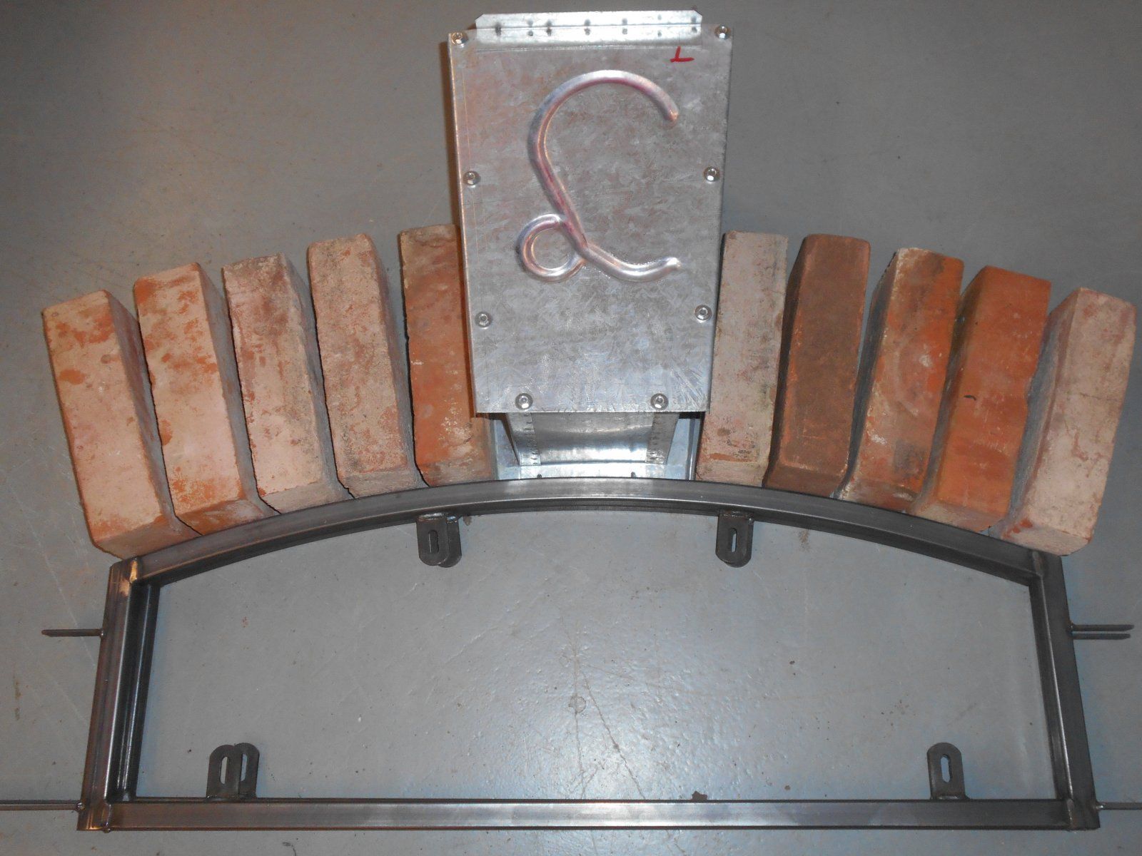

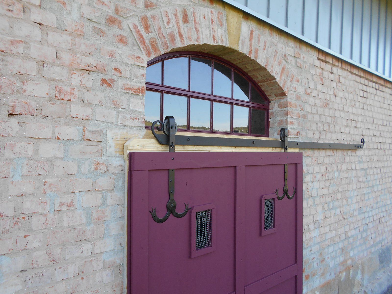

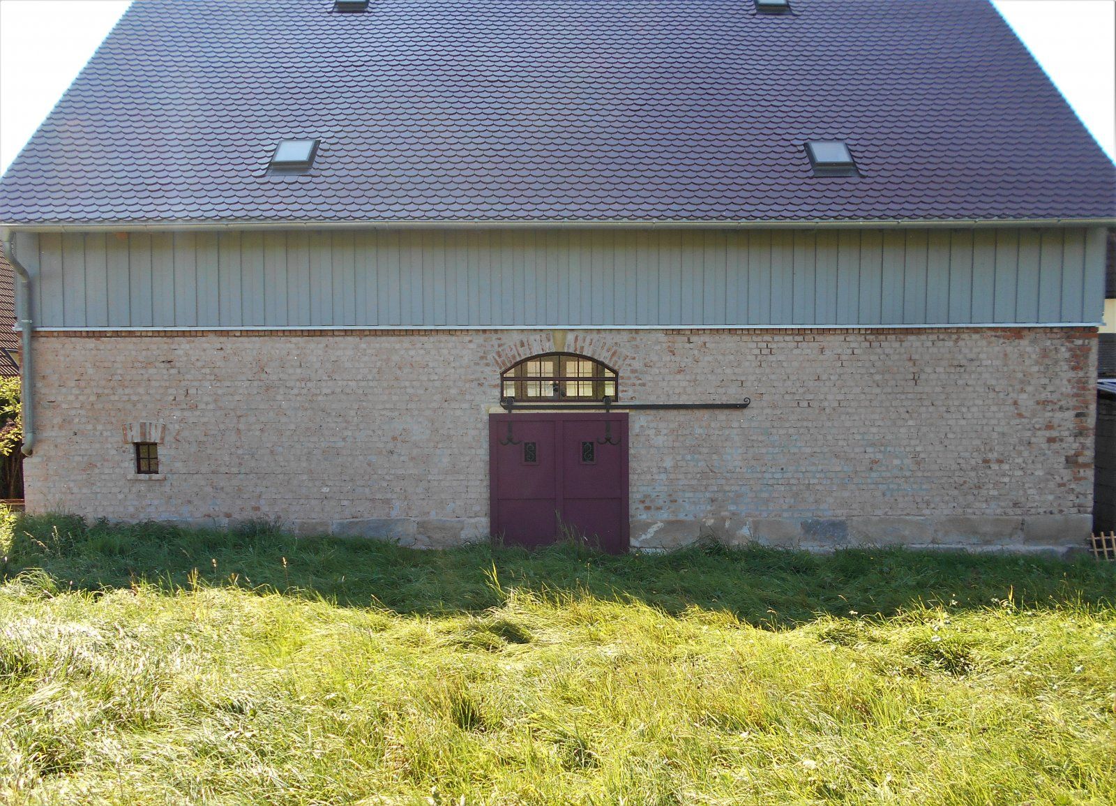

...dieses Jahr die Rückseite etwas aufgehübscht.

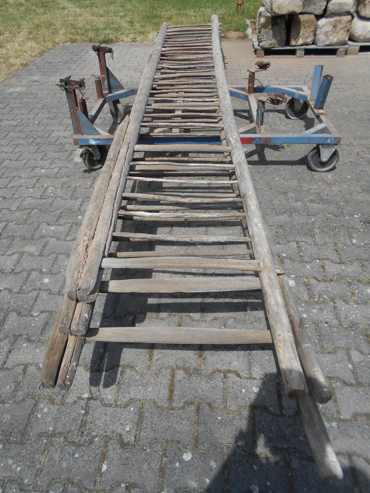

Dort befindet sich das kleine Tor für die Deichsel, das beim Entladen des Leiterwagens gebraucht wurde :idee: . Die Leitern des Wagens hingen noch an dieser Wand.
Hang abgraben, Tor nach unten erweitern, Sturz versetzen und Oberlicht einbauen.
Dabei fand sich noch eine zugemauerte Luke die mit einem selbstgebauten Fenster gefüllt wurde.
Dann noch das Schiebetor gezimmert und eingebaut.
Jetzt ergeben sich bei geöffneten Tor neue Blicke in die Natur.
