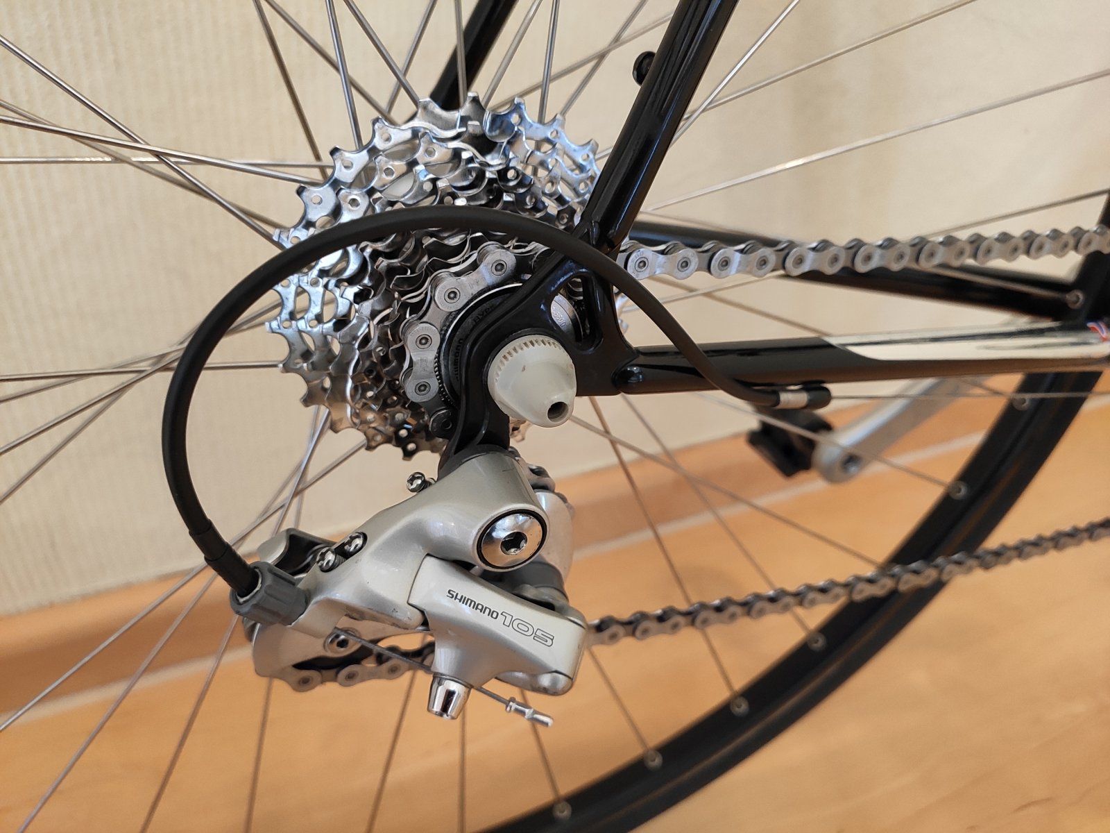

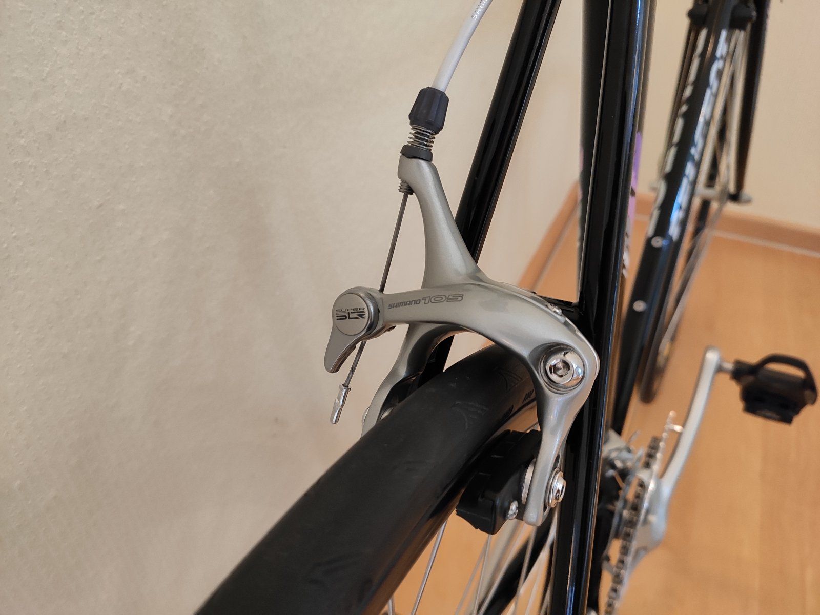

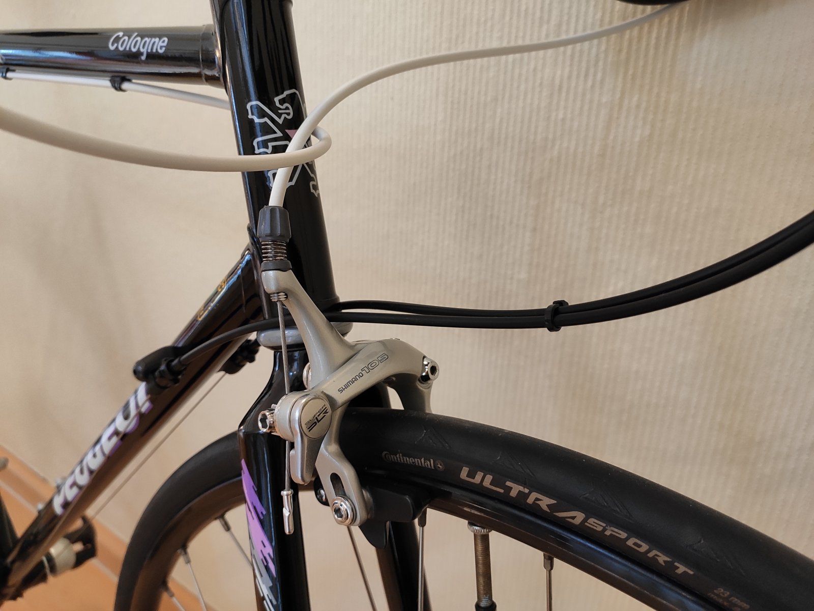

Mein französischer Klassiker und ich feiern nächsten Monat Perlenhochzeit. Dazu habe ich die junge Dame diesen Winter feingemacht:
  • (letztes Jahr) Reifen, Schläuche und Bremsgummis ersetzt
  • Bremszüge und Bremszugaußenhüllen ersetzt
  • Tretlager neu gefettet
  • Laufradnaben neu gefettet
  • (vor 2 Jahren) Sattel ersetzt
  • Klickpedale Shimano PD-6401 getauscht gegen PD-R7000
  • (vor 2 Jahren) Rennlenker mit Scott Triathlonbar ersetzt gegen Syntace Bullhornlenker mit C3 Triathlonbar
  • Stahlrahmen von 126mm auf 130mm geweitet, Rahmenausfallenden und Schaltauge gerichtet
  • An Hinterradnabe den Freilaufkörper 7-fach getauscht gegen 8-fach. Staubkappe vom alten auf neuen Freilaufkörper getauscht. Um axiale Mitte wiederherzustellen Hinterrad neu zentriert.

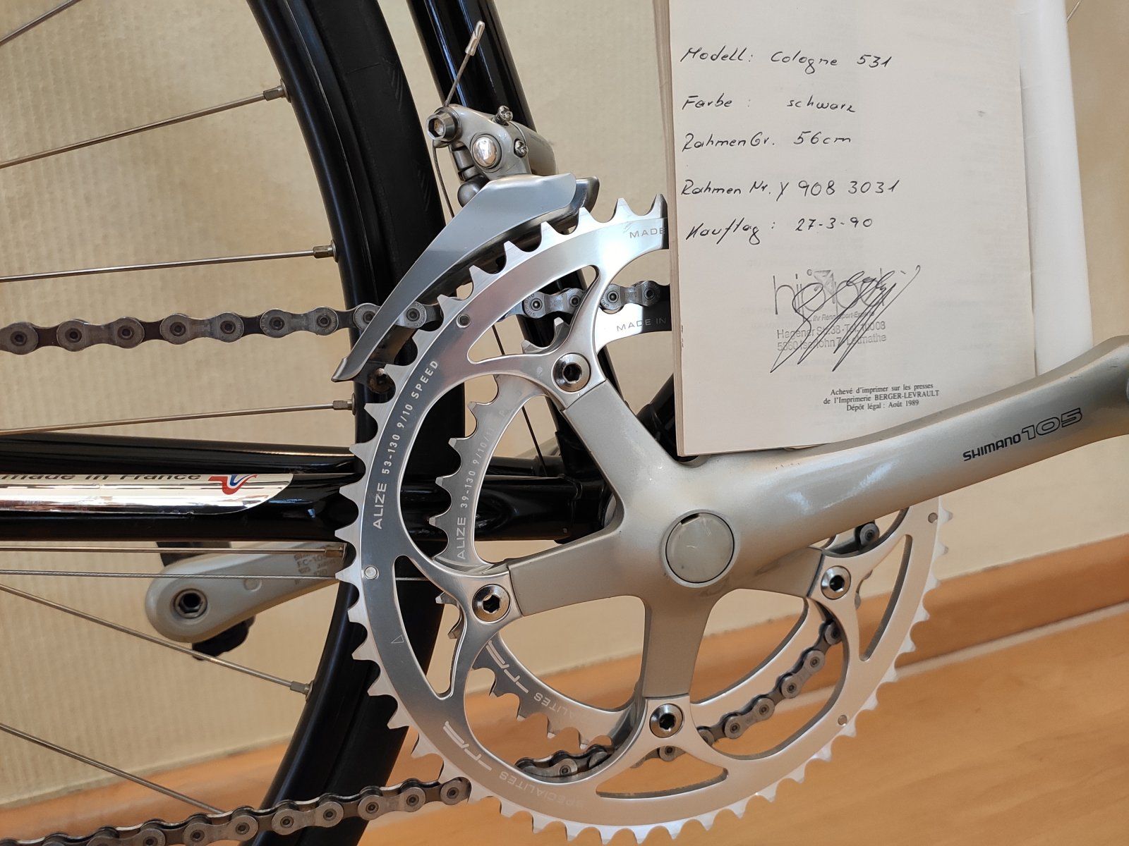

  • 7-fach Kassette 13-14-15-17-19-21-24 getauscht gegen 9-fach 12-13-14-15-17-19-21-24-27
  • 7-fach SIS Rahmenschalthebel getauscht gegen 9-fach SIS Rohrendschalthebel und Rahmenzugführung
  • Schaltzüge und Schaltzugaußenhüllen ersetzt
  • 7-fach Kette getauscht gegen 9-fach Kette
  • 7-fach Kettenblätter 52/42 getauscht gegen dünnere 9-fach kompatibele Kettenblätter 53/39.
Mit der neuen Übersetzung möchte ich die Bergtauglichkeit verbessern als auch die Endgeschwindigkeit erhöhen.
Im Orginalzustand des Peugeot Cologne von 1990 sind:

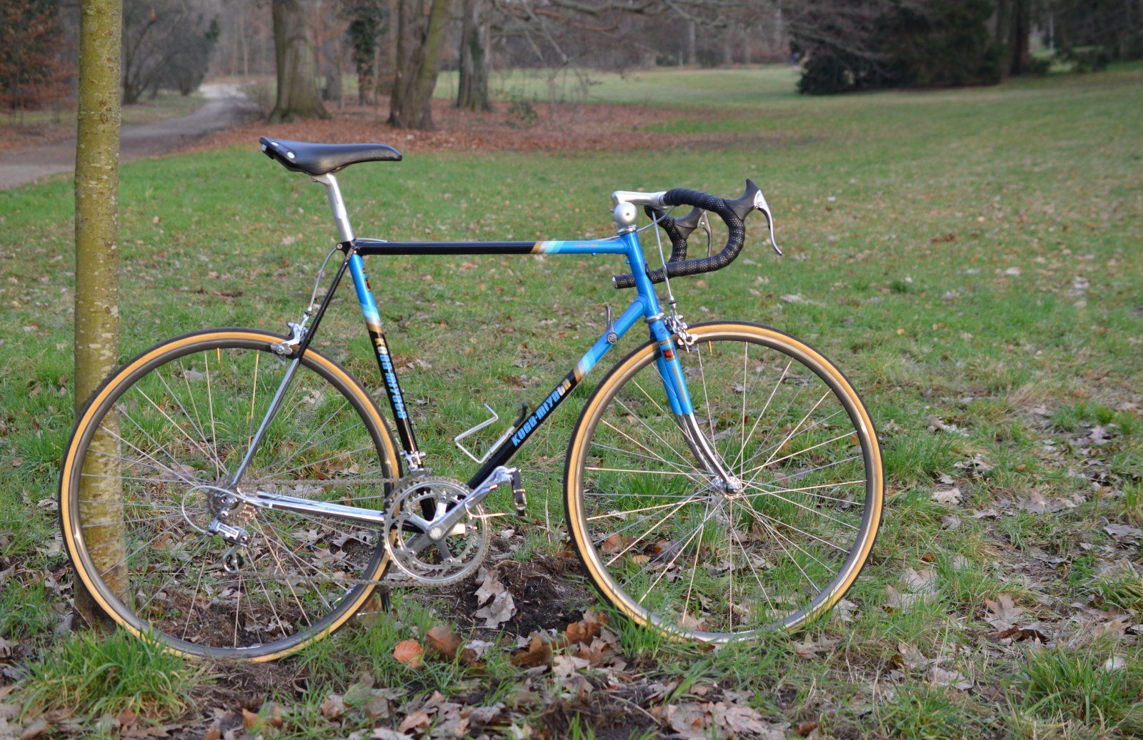

Läuft ja alles wieder recht schleppend an hier.....ok mal was aus Dortmund, die Bilder sind vom Herbst
bei dem momentanen Schiedwetter kommt man ja zu nichts.
Da ich sonst fast nur rote Radl bekomme, habe ich mich natürlich sehr über dieses schöne blaue gefreut.
Leider war es total runter gerockt, wurde viel im Regen bewegt und mit dem Chrom hatte ich viel zu tun.
Aufgebaut ist es komplett mit Campa und Cinelli Vorbau/Lenker.
Aber lassen wir die Bilder sprechen....
Die Räder die der Hugo gefertigt hat haben schon was....auch wenn sie hier nicht so wie zB.
die italienischen Renner gefeiert werden. Mir gefällt es....ich hoffe euch auch ein wenig.
Wünsche allen diesen Monat wieder viel Spass hier im KDM.

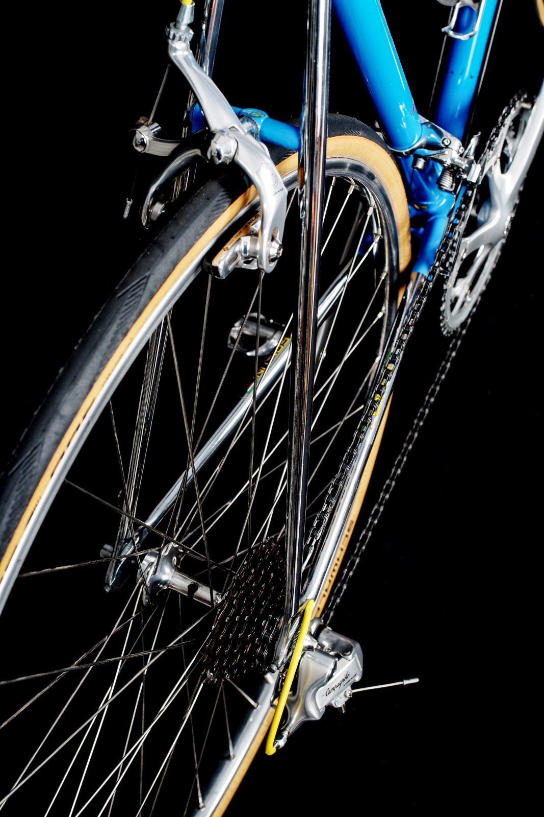

"Was ist das denn für ein Plastikbomber?" Solche oder ähnliche Kommentare musste sich meine bessere Hälfte anhören, als wir im vergangenen Jahr an einer Klassikerausfahrt im Spessart (Grüße an Dale Cannon!) teilnahmen und sie mangels Klassikerbesitz mit Ihrem Carbonrad antreten musste. Nun ist es nicht so, dass ich Ihr bislang keinen Klassiker aufbauen wollte, aber ein Rad ohne Klickpedale, bequeme Geometrie & Sattel und Brems-Schaltgriffe waren bei Ihr immer ein NoGo. Da ich kein Missionar bin und natürlich am Wohlbefinden meiner Frau interessiert bin, musste eine Lösung für das Dilemma her. Ein Klassiker, aber mit den Annehmlichkeiten eines modernen Rades. Nun mögen wir ja Herausforderungen und wenn man seine Frau auch noch dazu bringen kann, bei der einen oder anderen Klassikerausfahrt dabei zu sein, ist einem ja kein Aufwand zuviel.
Mit einem fast neuwertigen Santini Rahmen in Blau ging die Reise los und da ich noch eine Campagnolo Mirage Gruppe übrig hatte, konnte der Aufbau losgehen! Sie half fleissig beim polieren der Chromteile mit und unter Einsatz einiger klassisch aussehender Teile, wie ein neuer Nitto Lenker in 38cm Breite oder einem Terry Arteria Sattel war bald ein Rad aufgebaut, welches Ihr optisch gefiel und dennoch modernen Ansprüchen gerecht wurde. Interessant an dem Santini, welches aus Columbus SL Rohren besteht, ist die Schaltzugführung durch Tretlager und Hinterbaustrebe. Da war etwas Fummelei vonnöten...aber man weiß ja, wofür man sich ins Zeug legt.
Jetzt warten wir auf das Frühjahr und die ersten warmen Tage, damit die Jungfernfahrt des Santini endlich stattfinden kann!
Hier sieht man den Schaltzug - NICHT!
Schöne Grüße
freemind1
Der Verlauf des Schaltzugs am Lenker ist auch ungewöhnlich, den hätte ich nicht nochmal über den Lenker geführt. Am besten geht es, wenn man Schalt- und Bremszug auf der Vorderseite zusammen am Lenker führt und die Schaltzüge am Rahmen kreuzt (geht eventuell bei deinem nicht?). Die Kreuzgeschichte hab ich aber auch erst letztes Jahr eingesehen :eek::rolleyes:
Edit: den Anschlag musst du noch drehen oder besser gleich die von Shimano verbauen ?
? leider läuft der Zug auch schräg nach unten..sieht nicht gut aus und ist technisch nicht so gewollt.
allerdings ist das malheur nicht in 5 Minuten zu erledigen..da die Zūge im Rahmen verlaufen und ansich auch das cockpit nochmal neu muss..die Hùllen haben dann nämlich einen längeren Weg....oje..nachbessern bis zum 20.ist ja noch mòglich..so funzt es zwar auch aber da musst Du wohl nochmal ran.
Brems und Schaltzug verlaufen bewusst vorne und hinten am Lenker, das war wegen der Bremsgriffe anders kaum möglich. Dass die Hüllen von Shimano sind, stört mich überhaupt nicht, von Campagnolo gibt es nämlich keine gelben Hüllen. Im übrigen sind auch die Pedale von Shimano, oh weh!
Also keine Sorge, ich halte mich da gern an die Signatur einen anderen Members - Alles funktioniert einwandfrei, "Das bleibt jetzt so". :)
