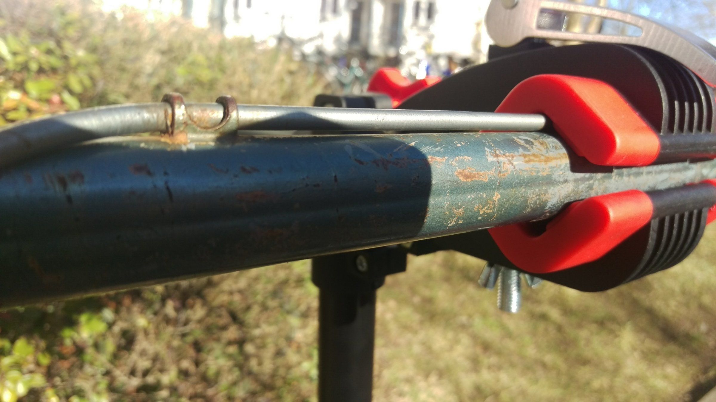

Das schöne Wetter musste ich doch gestern gleich nutzen!
bin dem Chrom und einigen Roststellen mit Nevr Dull Polierwatte zuleibe gerückt und bin ganz zufrieden für den ersten Anlauf.
Das Zeug ist zwar pures Gift in der Dose bekommt aber echt fast alles ab. Sogar die Sattelstütze hat sich gelöst, nachdem ich mit der Watte an der Verbindungsstelle war.

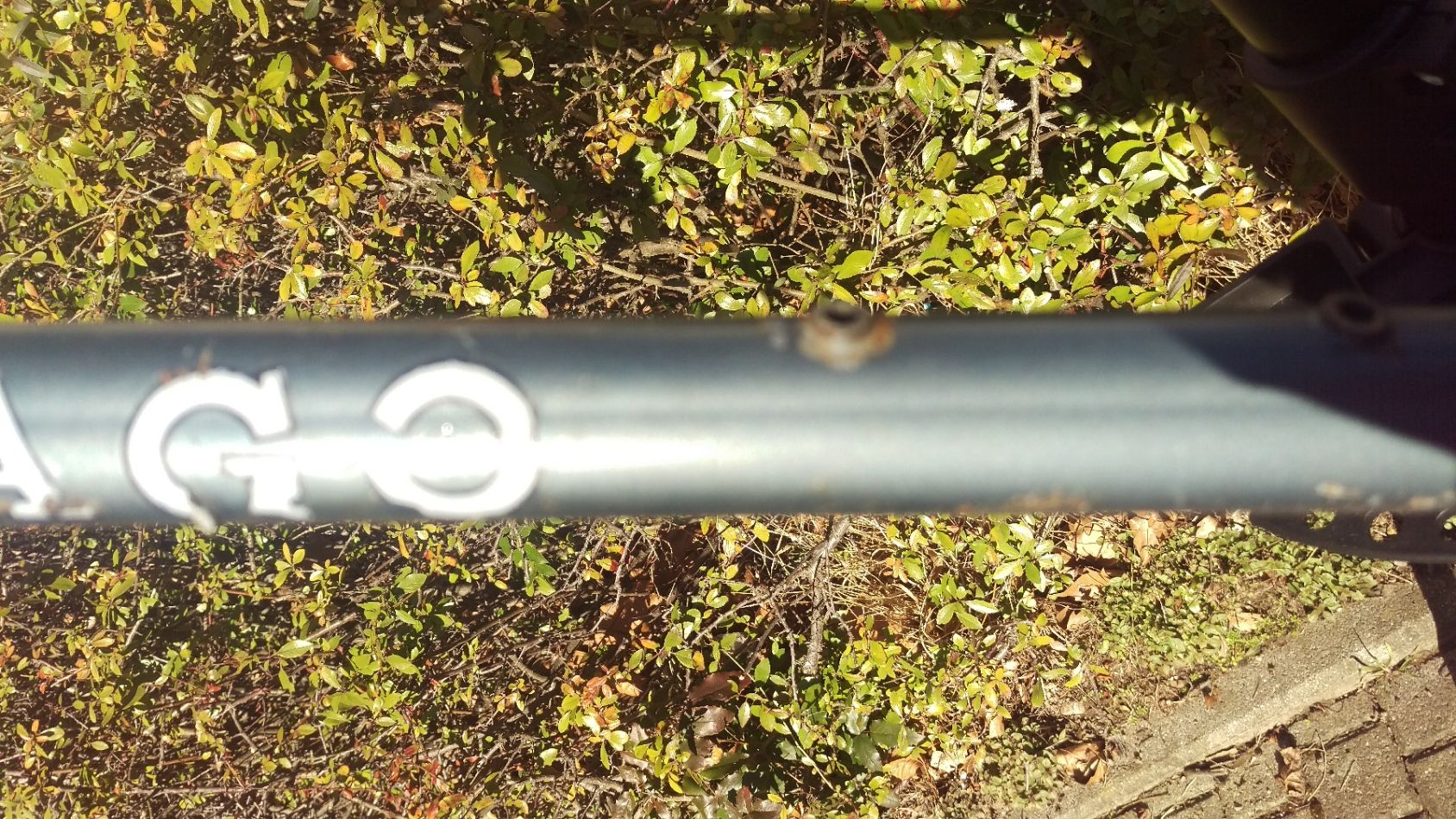

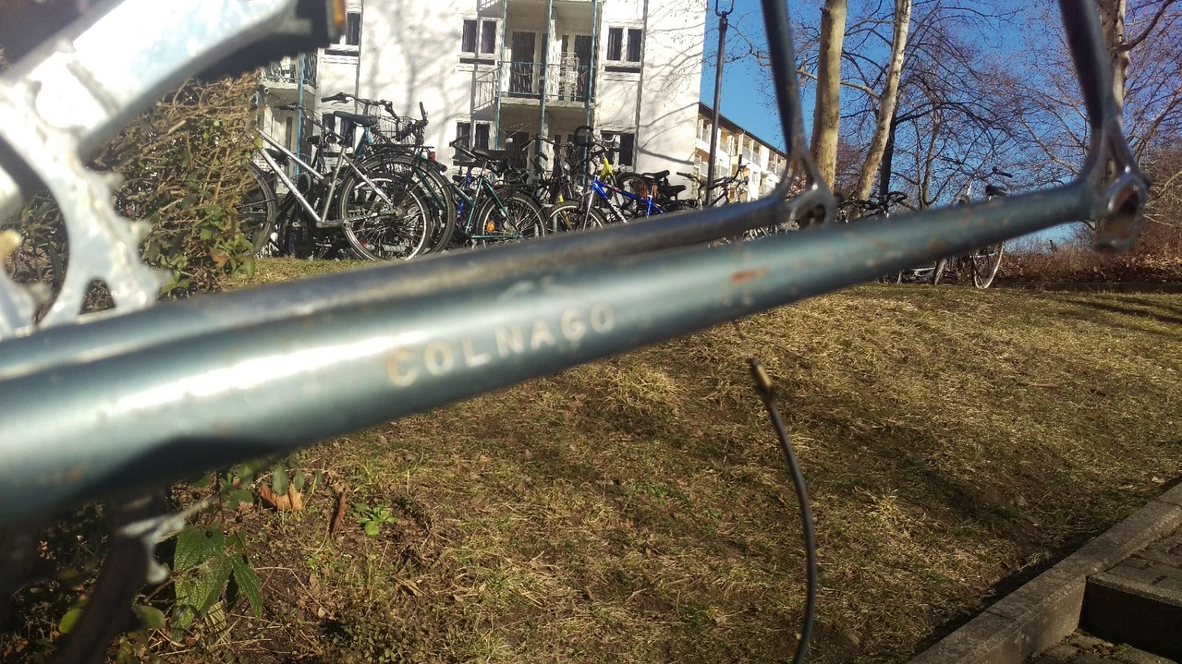

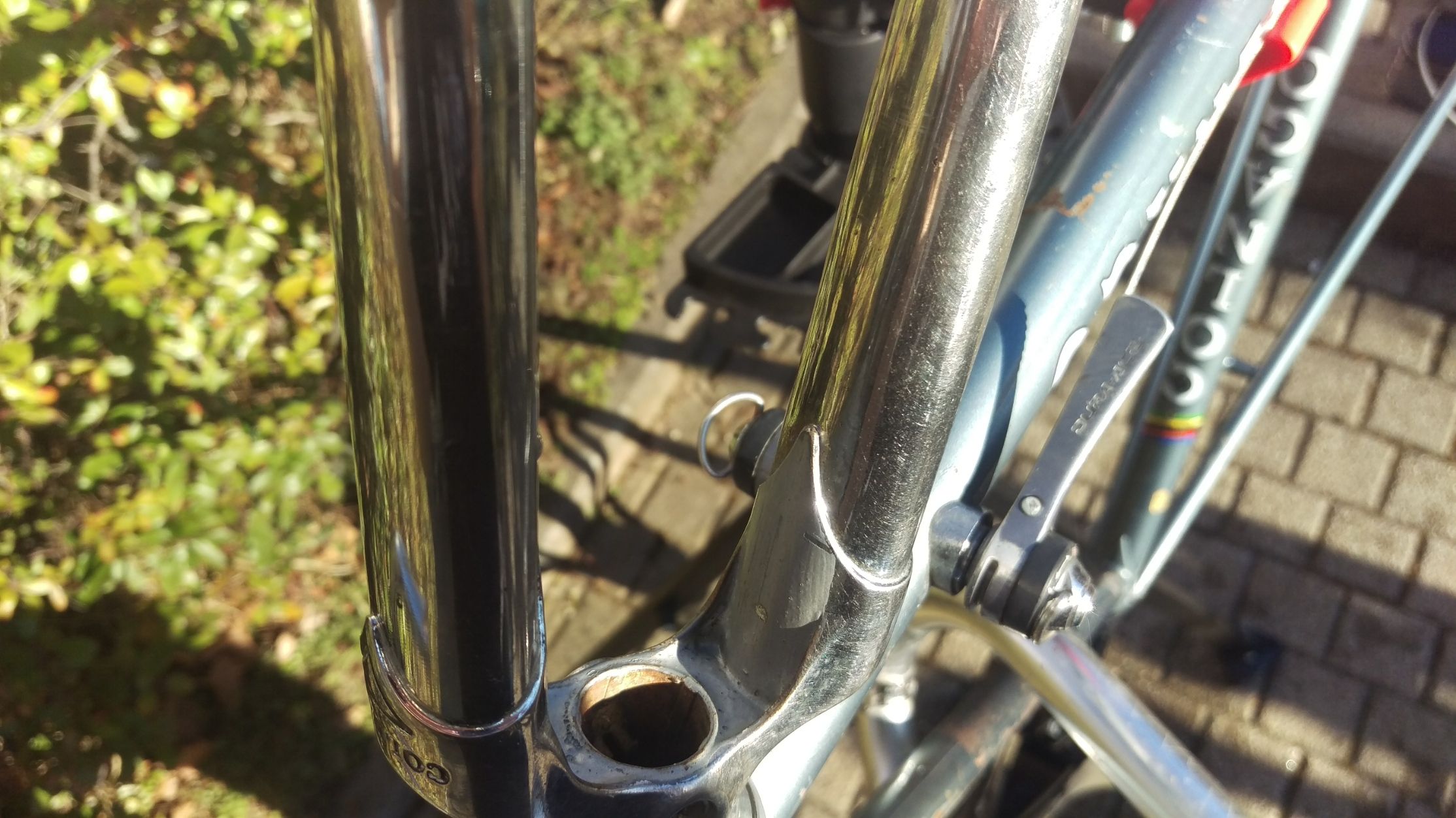

sind die Streben innen gecrimpt bzw. haben so eine Rille im Rohr? oder ohne?

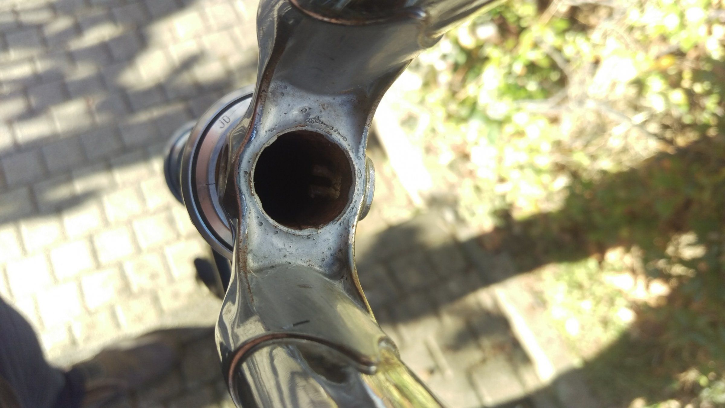

Gabelkopfinnenseite bitte zeigen..
ich sehe gerade,das Oberrohr ist gecrimpt...das Unterrohr auch?
man erkennt es nicht so gut auf dem dritten Bild aber die Streben haben weniger eine Rille als eher ein Flacheres Profil....
und die Gabelkopfinnenseite wie gewünscht

@Asterix97, hier kannst Du an der Gabel mal die Prägung der Columbus Taube
und die Schlagzahl sehen

Anhang anzeigen 642848 Anhang anzeigen 642847 Anhang anzeigen 642849
Anhang anzeigen 642850 Anhang anzeigen 642851

Ich mente auch innen an den kettenstreben..
Die Gabel ist schonmaldue jùngere bzw.so ab 85 wegen der Innenseiten am Gabelkopf
ich auch, da ist innen keine Rille die ich erkennen oder fühlen könnte.
Auf dem Oberrrohr ist eine Rille pro Seite in der Mitte und das Unterrohr zwei pro Seite

ich fasse zusammen:
Eine Rille in der Mitte des Oberrohres pro Seite
zwei Rillen versetzt am Unterrohr pro Seite
keine Rillen auf den Kettenstreben
Colnago Prägungen auf dem Sitzstreben, dem Tretlagergehäuse oben und den Kettenstreben
und eine Gabel die vlt zum Rahmen gehört (wird sich wohl zeigen wenn ich die Gabel ausbaue) und ab 85 gebaut worden sein kann
