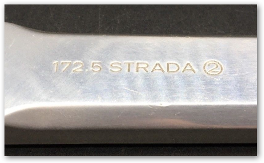

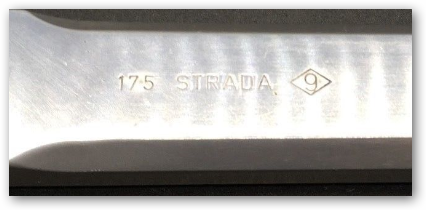

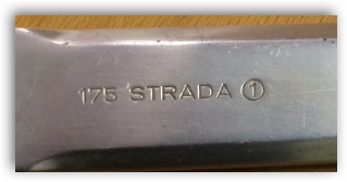

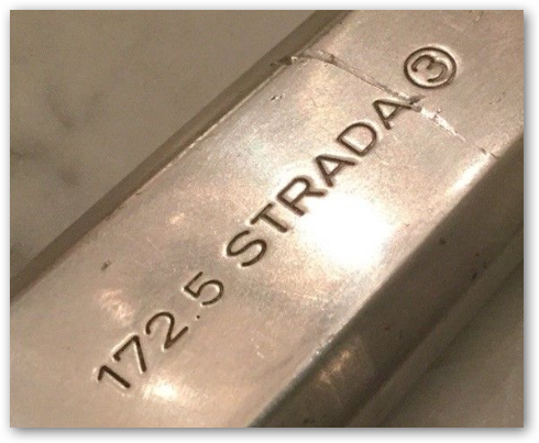

allerdings auch in den 80er Jahren gab es noch keine datecodes bei nicht 170er Kurbeln...
Das stimmt so einfach nicht....

siehe 175 Kurbel 79
siehe 175 Kurbel 81
siehe 172,5 Kurbel 82
siehe 172,5 Kurbel 83

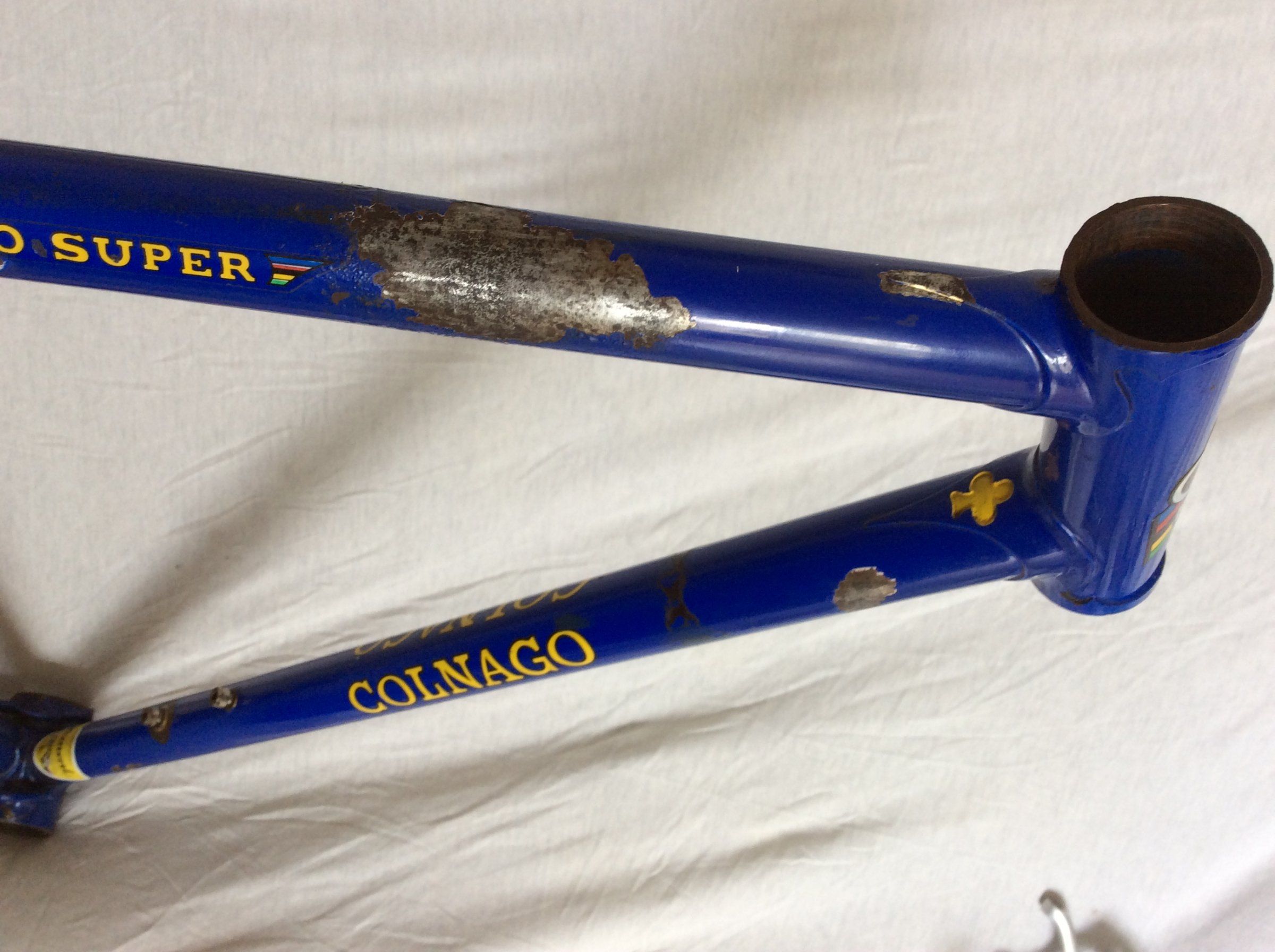

Decals:
es scheint wirklich so, als hätte jemand nachträglich die schwarz weißen Kleber nachträglich drauf gegeben.
Ich habe mich durchs Netz gewühlt, unten drunter müssten folgende Decals sein, auf dem Foto lässt sich das leider gar nicht erkennen.

Frage: wie bekomme ich die nachträglichen Decals runter? Einweichen und dann gaaaaaanz vorsichtig? Wäre ja sehr schade um die Originale.
Ich würde den über das originale Steuerrohr-Decal geklebte weiße Etwas irgendwo zwischen dem oberen orig. Weltmeisterring und dem orig. Colnago-Signet mit einem scharfen Messer einschneiden, dann von dort aus mit dem Fön leicht erwärmen und ganz vorsichtig abziehen. Wenn du dann vor dem Weltemeisterringen und vor dem orig. Signet so am weißen Aufkleber ziehen kannst, daß Du den weißen Aufkleber umgeschlagen und die Zugrichtung quasi 180 Grad zur Klebelage verläuft, dann könntest Du den Aufkleber zerstörungsfrei runter bekommen.

Einweichen ist immer problematisch. Der Aufkleber ist ja leider nicht aus Papier, so daß Wasser nicht wirkt und damit meint dann wohl Einweichen mit Chemie aka Kleberentferner oder so zu Werke zu gehen. Damit steigt natürlich die Gefahr, daß Du auch den Kleber zwischen Rahmen und den Decals, die Du eigentlich erhalten willst anlöst oder gar die alten Decals beschädigst.
Du könntest natürlich versuchen mit Verdünnung über den weißen Aufkleber zu gehen, damit der vielleicht etwas an Sprödigkeit verliert. Da sagen aber die ganzen Folierer und die Lackierer, die ich kenne, daß das letzten Endes ähnlich bis genauso viel brächte, wie der Fön und der sei schonender für den Lack und etwaig zu erhaltene Decalpartien darunter.
Ja, ich habe schon Decals mit dem Fön entfernt, hatte aber noch keine erhaltenswerten noch älteren Decals darunter.

an die Decals habe ich mich erstmal nicht mehr rangetraut. Wird glaube ich super harzig, bin fast am überlegen, die einfach nachzubestellen. Vergleichsmaterial für die Originaldecals habe ich, da findet man doch einiges, bpsw: https://www.steel-vintage.com/colnago-super-classic-road-bicycle-1973-detail

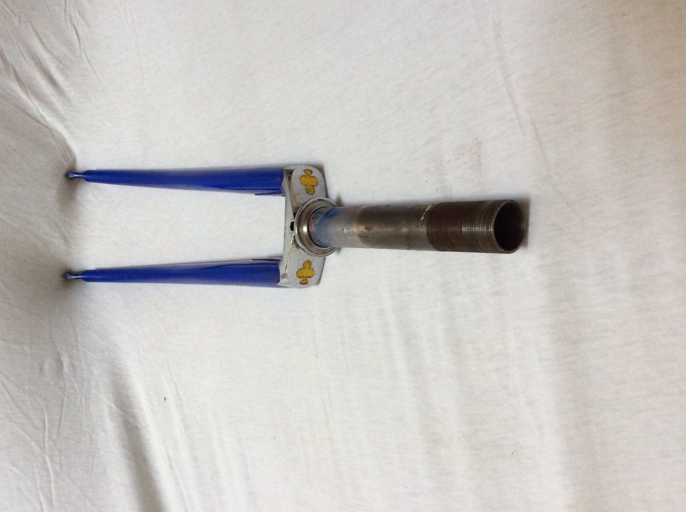

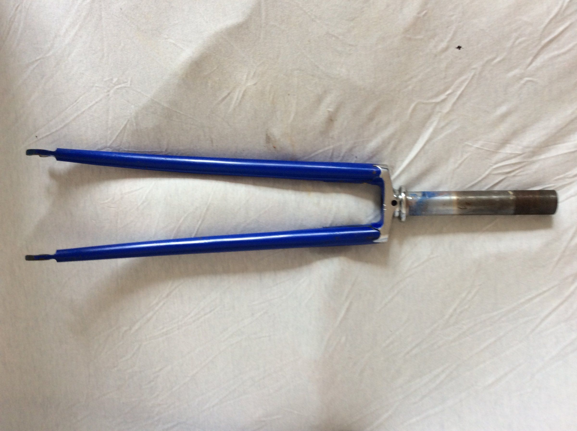

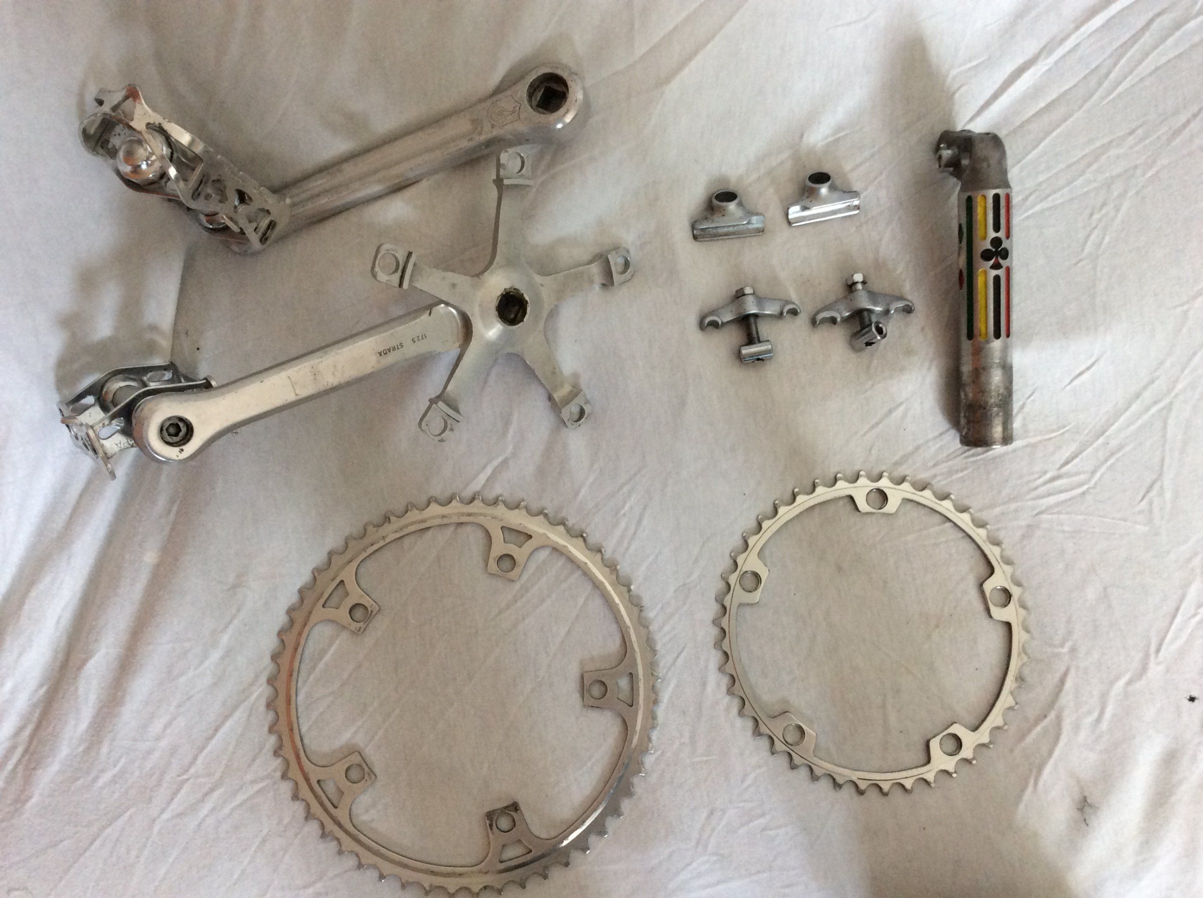

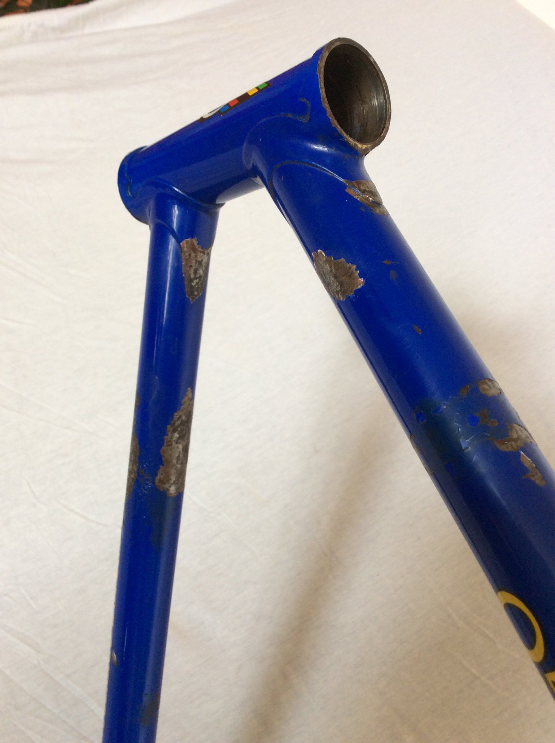

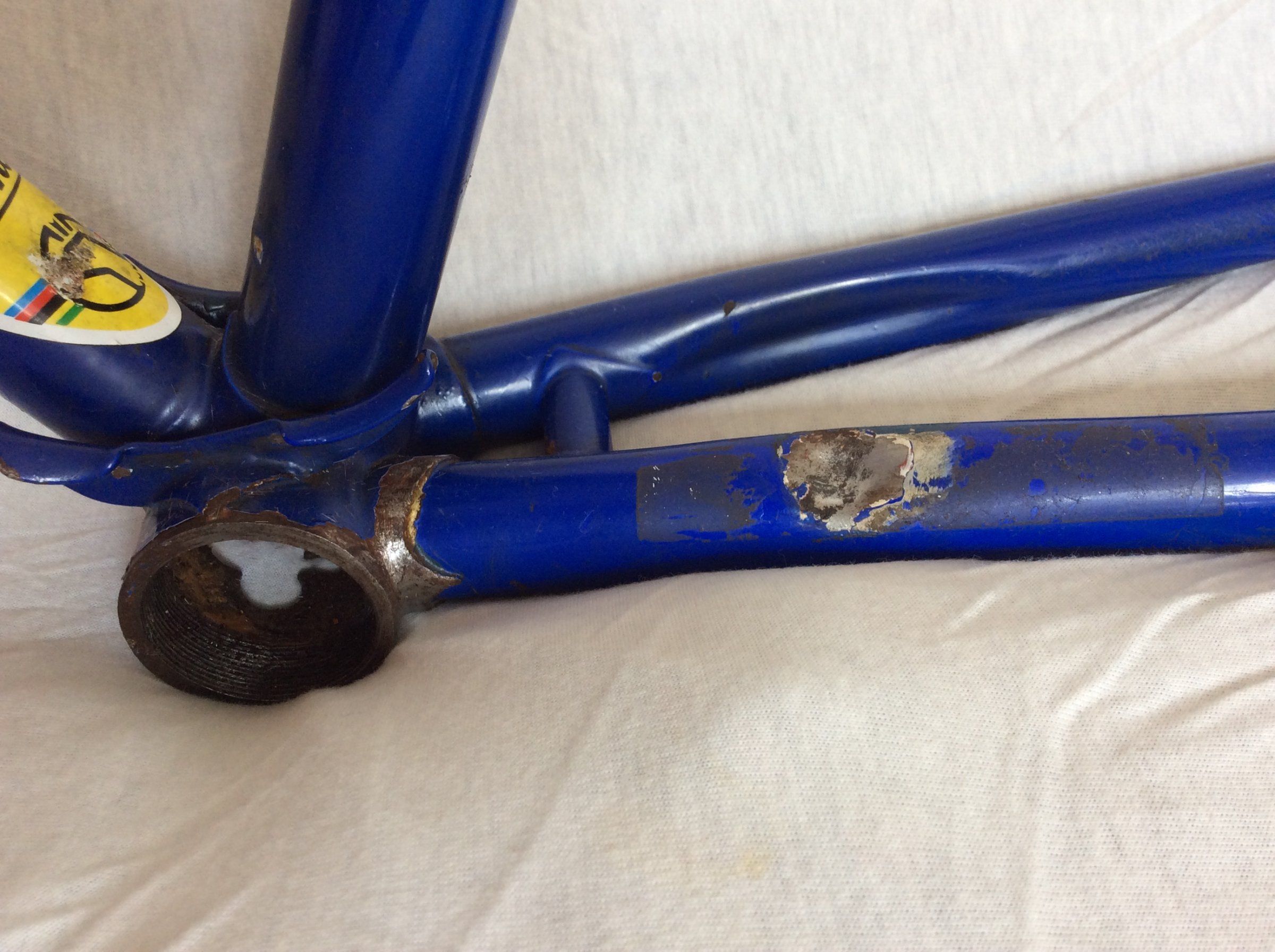

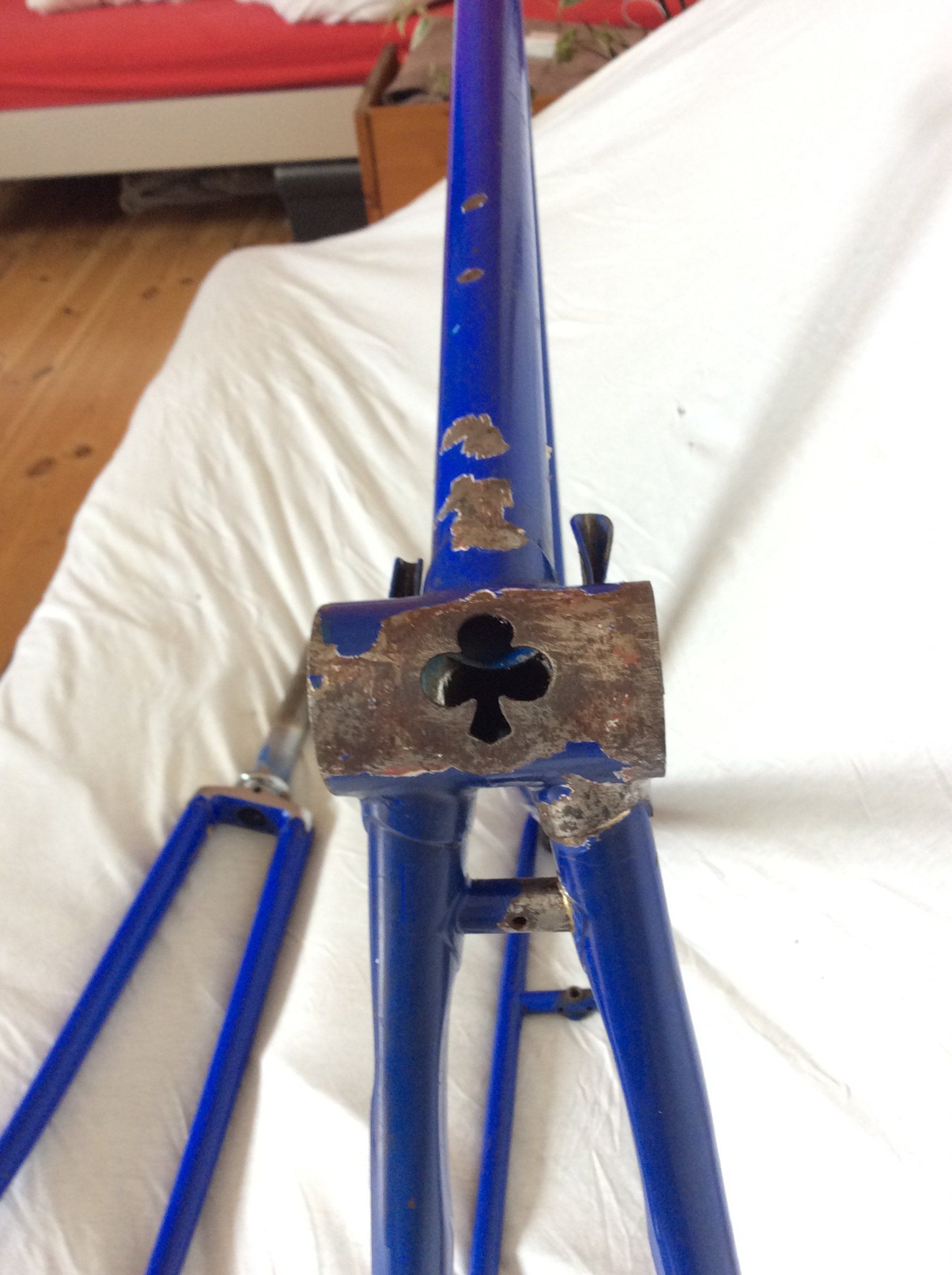

Habe mich ausserdem mal an den Rahmen gesetzt und die gröbsten Stellen von Rost befreit.
Gestern habe ich noch ein paar günstige Colnago Panto Schalthebel geschossen, inkl. Schelle :)

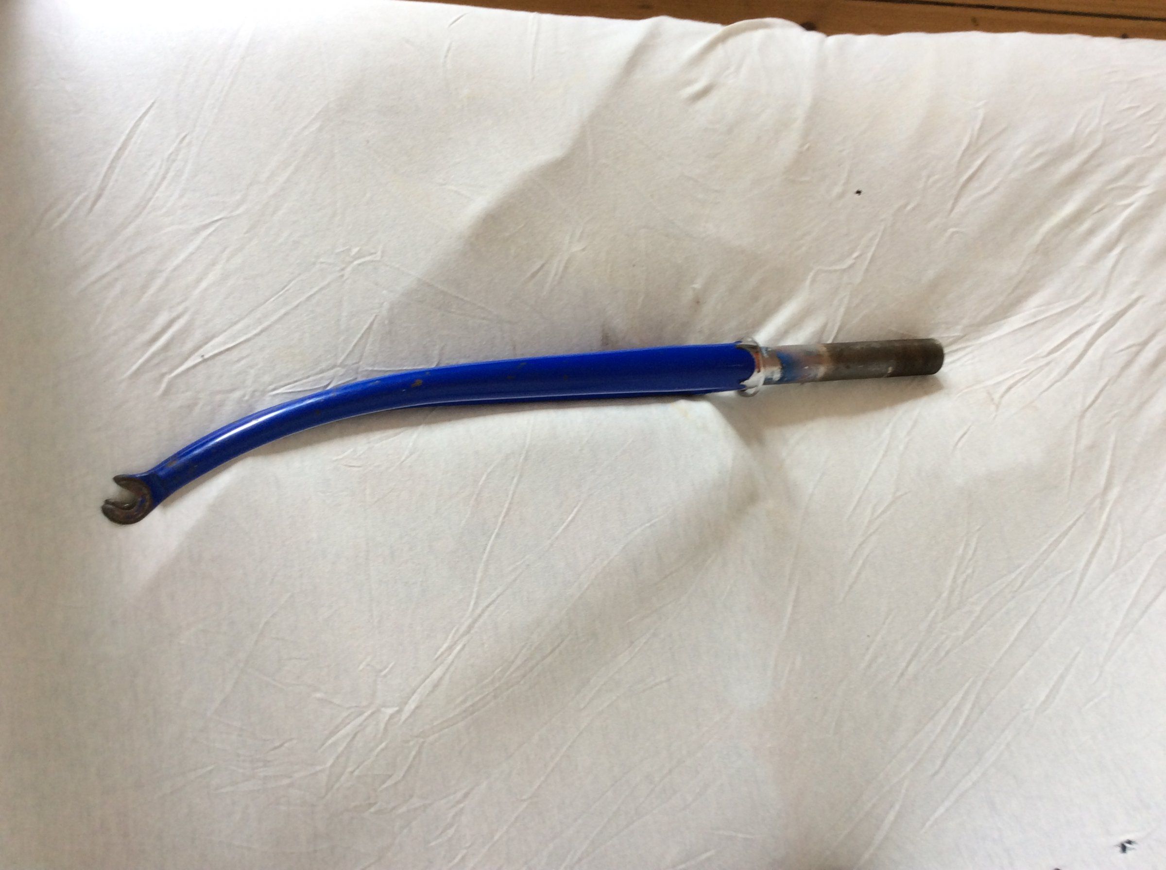

Musste teilweise ein bisschen was vom Lack wegnehmen, weil der Rost durch gekrochen ist - meine Frage wäre: reicht das? Teilweise hats noch kleinere Bläschen/Fäden, denke nicht, dass es drunter kritisch ist.
Versiegelung: Klarlack? Originalfarbton anmischen lassen?
Photos dieses mal mit neutralem Hintergrund ;-)
//edit: auf Bild 4 noch ein "Easteregg", welches unter einem der nachgekleben Decals aufgetaucht ist :( Mein Fahrrad-Dude hat gesagt, die Fahrtauglichkeit schränkt es nicht ein.

Anhang anzeigen 572341 Anhang anzeigen 572342 Anhang anzeigen 572343 Anhang anzeigen 572344 Anhang anzeigen 572345 Anhang anzeigen 572346 Anhang anzeigen 572347 Anhang anzeigen 572348 Anhang anzeigen 572349 Anhang anzeigen 572352
Du meinst die Delle in der Strebe. Unschön, mehr nicht. Ist der Rahmen noch gerade? Da jetzt doch einiges an Farbe fehlt, würde ich evtl. den Versuch wagen, den Farbton mischen zu lassen. Wenn er genau passt und du jemanden hast, der sich zutraut, das sehr gut hinzubekommen, dann würde ich auch etwas Geld in die Hand nehmen. Davor würde ich aber das Decal-Thema klären.
Ein Pedal hat Rechts, das andere Linxgewinde. Zum Rindrehen immer nach vorn, zum Rausdrehen immer nach hinten drehen (von oben betr8et).
Ja, die Delle in der Strebe :) Gut. Rahmen ist noch gerade.
Decal Thema = den Versuch starten, das neue Zeug abzupopeln?! Na ich setzt mich nachher vielleicht noch mal ran. Ist halt wirkllich fies, man kann de facto nur verlieren =/
