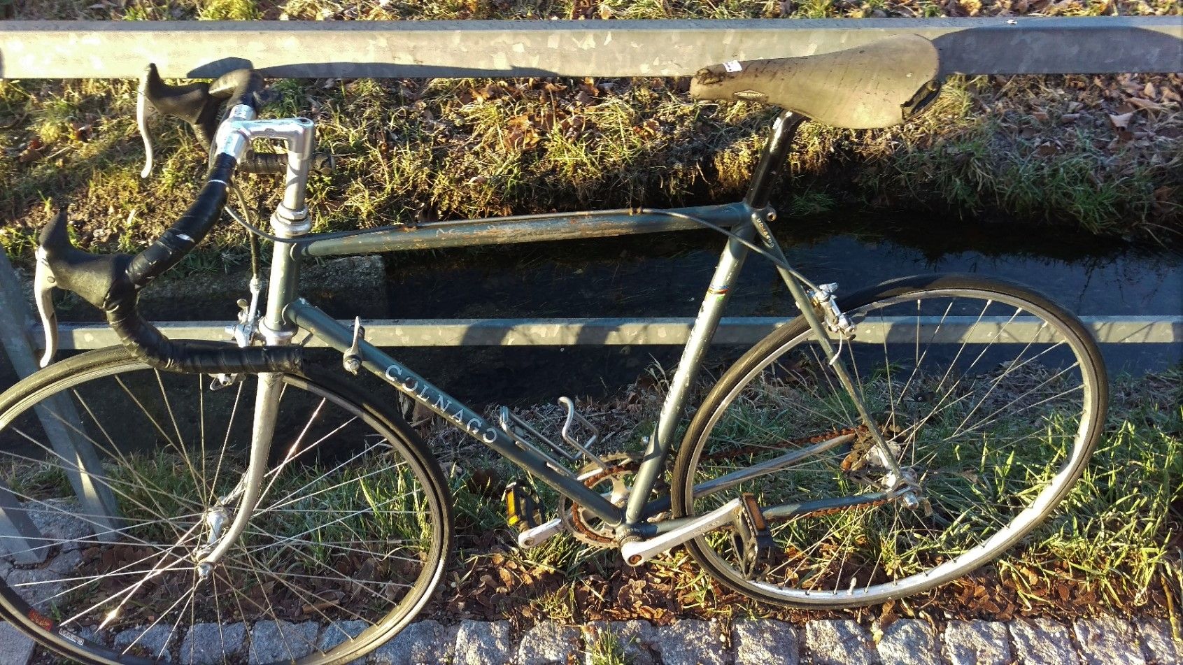

Hallo zusammen,
ich bin neu hier im Forum und kenne mich nicht wirklich aus.
Mehr durch Zufall habe ich ein Colnago Rad bekommen bei dem ich nicht weiß, um welches Modell es sich handeln könnte.
Leider ist es in schlechtem Zustand aber ich würde es gerne wieder aufbauen.
Kann mir vielleicht jemand sagen aus welchem Jahr der Rahmen ist und um welches Modell es sich handelt?
Mir ist klar das ich es bei dem Zustand des Lacks, es neu lackieren lassen muss in der Hoffnung das sich darunter nicht noch mehr Rost versteckt....
Da wo das Schaltwerk sitzt ist auf der Strebe "T320 EV Campangolo" eingeprägt
Zusätzlich sind auf der Sitzstrebe und der rechten Kettenstrebe ist Colnago eingeprägt.
Es war aufgebaut mit:
Schaltwerk Shimano Deore LX
Bremsen, Schalthebel, Kurbelgarnitur, Tretlager, Steuersatz alles Shimano Dura Ace
Umwerfer Shimano
Kassette: Verrostete 6 fach
Kettenblatt vorne: 2 fach
Zwei verschiedene Räder mit 28 Zoll Reifen darauf :/
Es sieht übel aus, aber ich bin noch nicht bereit, das Rad in diesem traurigen Zustand aufzugeben!
Vielen Dank
Lucas
Hallo Lukas!
Ein Colnago Prägestempel sollte sich auf beden Kettenstreben befinden.
aus dem Bauch raus ohne jetzt nochmal zu recherchieren sollte das aufgrund einiger Merkmale ein Colnago Super aus Mitte der 80er sein
sind die Streben innen gecrimpt bzw. haben so eine Rille im Rohr? oder ohne?
Gabelkopfinnenseite bitte zeigen..
ich sehe gerade,das Oberrohr ist gecrimpt...das Unterrohr auch?
könnte dann auch ein Nuovo Mexico sein.
beste Grüsse
Nee, Colnago Super sollte in Rahmenfarbe lackierte Gabel haben meine ich.... so diese nicht getauscht wurde. Der Rahmen hat ein profilierte Oberrohr, Vorgänger vom Columbus Gilco-Rohrsatz. Ich sag mal, [user]knutson22[/user] hat recht, es ist ein Colngo Nuovo Mexico.

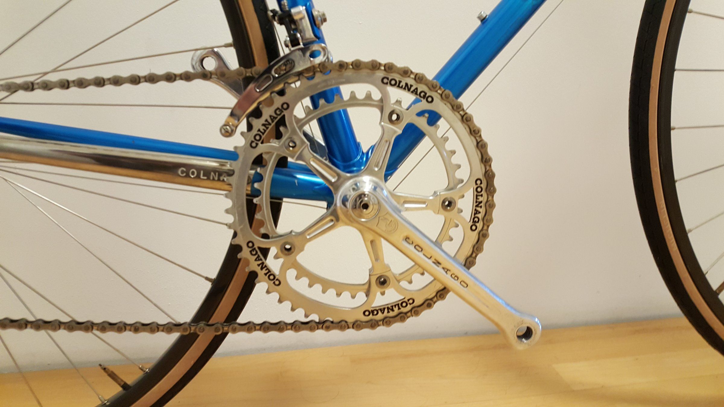

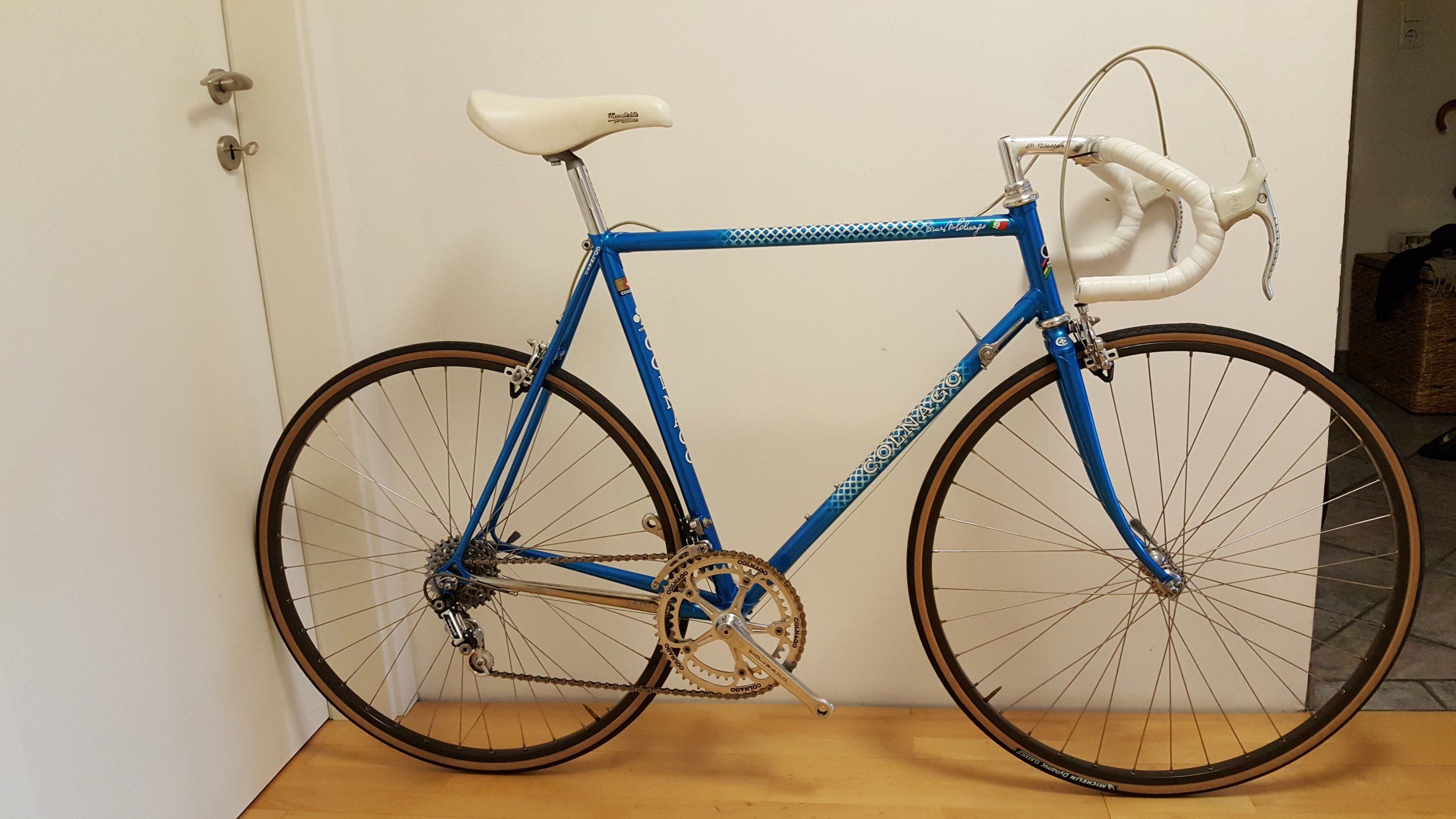

Hatte ich auch mal, und den Verkauf dieses Traumrades nie überwunden:
Mich wundert immer wieder wie man solche Räder so verkommen lassen kann.....wie passiert sowas, was hat der Vorbesitzer damit gemacht?
...das frage ich mich manchmal auch! Mein Motobecane TdF wurde selbst vom Erstbesitzer mies behandelt, und der hatte 1972 DM2.000,- dafür bezahlt. Verstehen muss ich das nicht... 😵

Vielen dank für die erste schnelle Einschätzung!
Sollte es ein Nouvo Mexico sein wäre das einfach unglaublich :D
Kann schon sein, dass links auch Colnago eingeprägt ist, rechts ist es mir im Chrom zumindest aufgefallen.
Ja das Unterrohr hat Rillen, ob die Streben eine haben schaue ich heute Abend nach.
Das Bild der Gabelkopfinnenseite folgt sobald sie richtig sauber ist (aktuell ein Albtraum).
Wie könnte ich das mit Sicherheit herausfinden ob es ein Nouvo Mexico ist und vor allem aus welchem Jahr?
So wie deine Bilder stelle ich es mir in meinen Träumen fertig auch vor, einfach wunderschön!
Hallo Lukas
An dem Ausfallende die Bezeichnung T320 EV war für den Lackierer,
damit die richtige Gabel nach dem lackieren wieder zum Rahmen kommt.
Wenn Deine Gabel noch die originale ist, solltest Du die gleiche
Bezeichnung am Gabelschaft vorfinden.

Was für Teile bräuchte ich um es korrekt wieder aufzubauen?
@Profiamateur wie war deins Aufgebaut?
Na ja, meins hatte ich mit 74er DuraAce - 7- oder 8-fach - mit Rahmenschalthebeln aufgebaut. Ob das historisch korrekt ist? Keine Ahnung; ist mir aber meistens auch egal, soweit es halbwegs passt und vor allem funktionell ist. Ich baue meine Räder grundsätzlich immer so auf, dass ich damit trainieren kann. Sitze ich auf einem Rad nicht wirklich gut, verkaufe ich es über kurz oder lang...
...auch wenn es optisch noch so schön ist. Sowohl mein KLEIN als auch mein Fondriest wurde deswegen verkauft, habe ja noch gebnügend andere Räder...

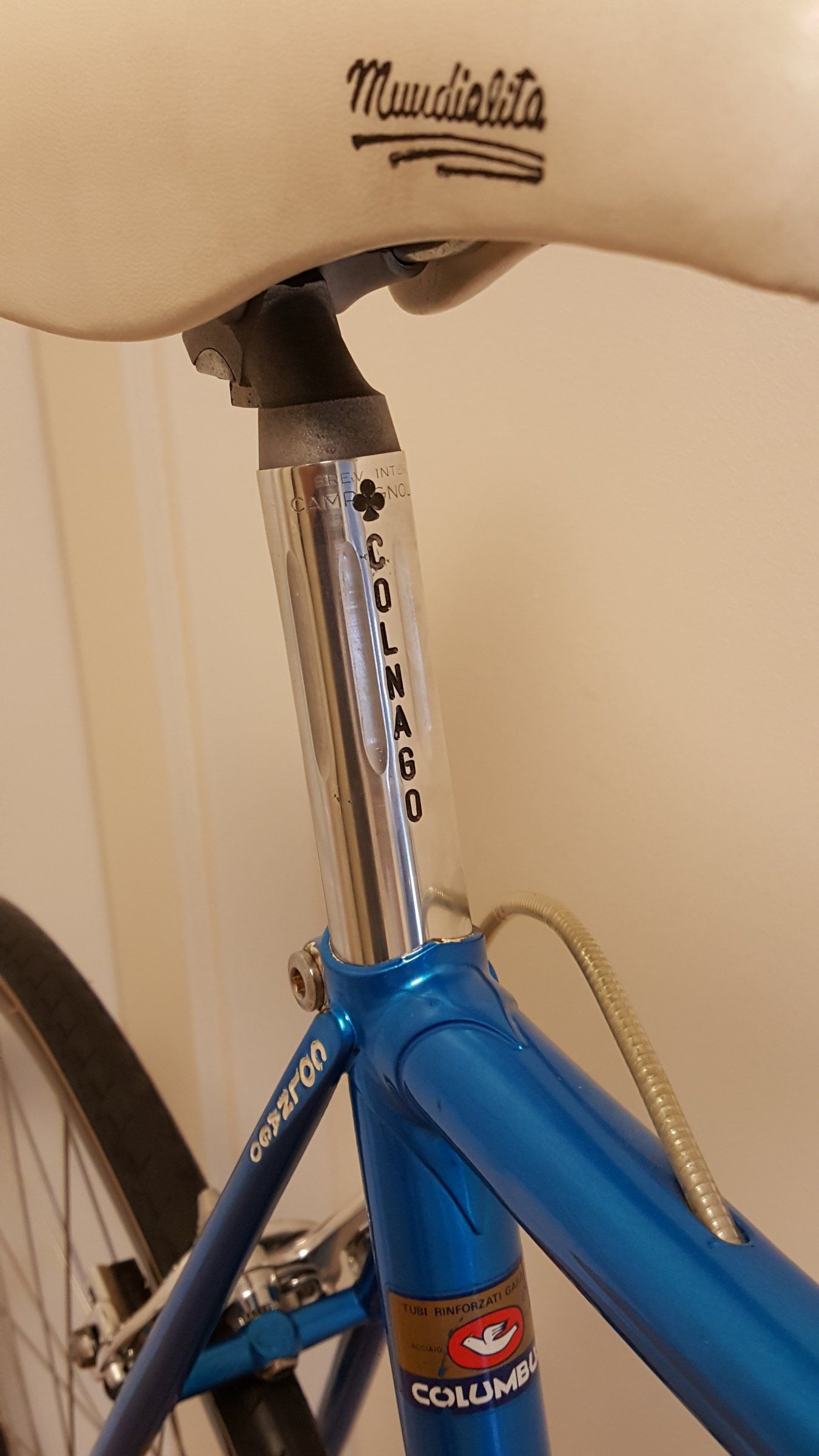

Nur zur Sattelstütze :
Wie kann man nur eine Gravur queerbeet durch die Herstellerkennzeichnung fräsen , das finde ich immer völlig daneben ,
da kann man doch knapp drunter starten .
Das fällt mir auch oft negativ auf.
Auch die vielen verschiedenen Schrift-Fonts stören mich oft, siehe oben an Kurbel und Kettenblatt.
...aber ich gehöre eh zu den wenigen, die nicht so viel mit Panto-Teilen anfangen können...
Vielleicht hatte der Graveur Angst davor, dass es dann ein COLNAG wird, falls die Stütze zu weit im Rahmen steckt.
