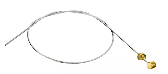

alternative Klemmung kennt der nicht, oder?
