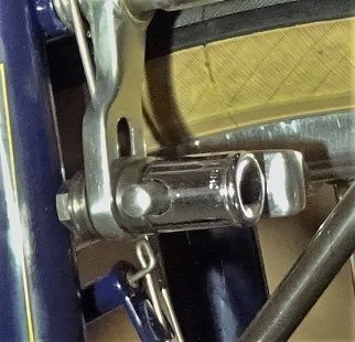

Kann man mit einer 11er Nuss nachbauen
dsc00761-jpg.626371
Cantilever fand ich bislang nicht soooo problematisch. Für MZB hatte ich mir mal einen Gegenhalter gebastelt. Für Shimano-Cantilever-Bremsschuhhalter passt die genannte 11er Nuss nicht, läuft eher auf 12er raus, müsstest Du ausprobieren. In welches Werkzeug Du die Nuss dann einsetzt bleibt Dir überlassen. Sollte auf jeden Fall besser in der Hand liegen und nicht so leicht abrutschen wie der Standard Inbus-Schlüssel bei "normaler" Montage.

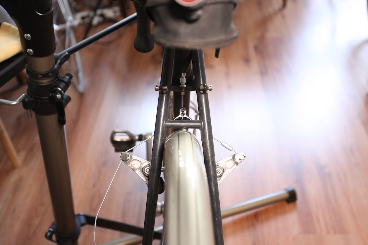

Die Arme stehen ungewöhnlich ab vom Rahmen. Kannst du die Stiele der Bremsschuhe nicht noch etwas in die Kloben reinschieben? Damit würden die Arme eine "natürlichere" Position bekommen.

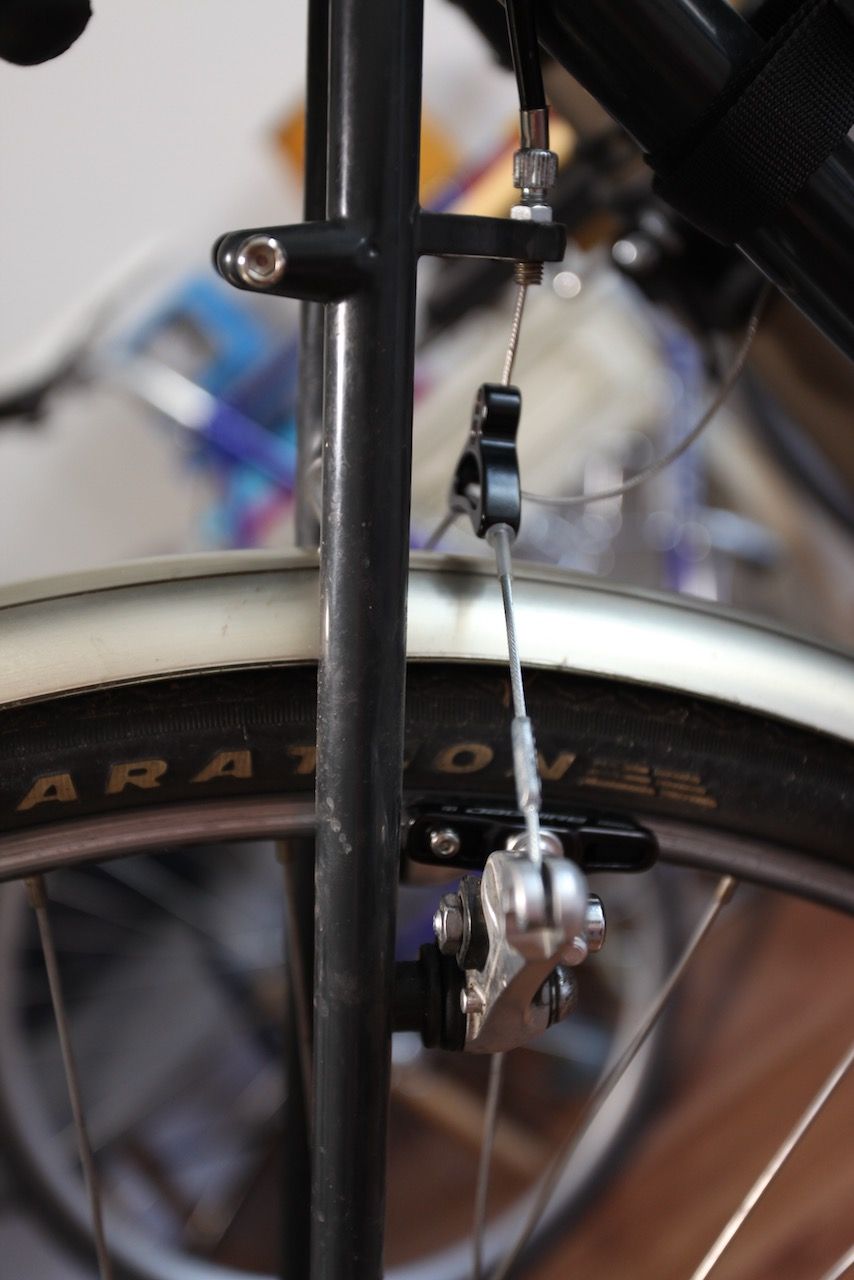

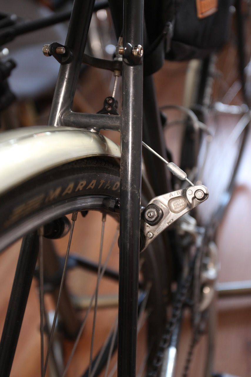

HR Bremse in gezogenem Zustand. Habe mal die Jagwire-Beläge draufgelassen - mal gucken wie die sich machen...
Anhang anzeigen 938970Anhang anzeigen 938971Anhang anzeigen 938972

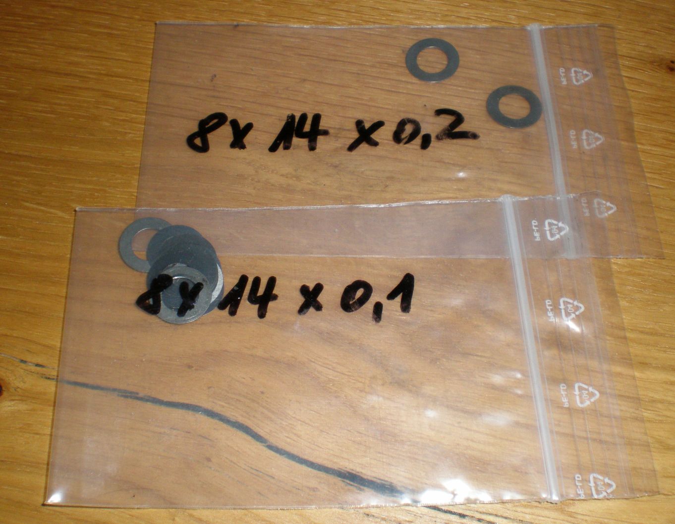

Wie @Bonanzero schon sagt, Beläge rein damit die Bremsarme ca. 45° nach oben stehen. Betr. das Quietschen - mal an den entspannten Bremsärmchen ruckeln, ob da Spiel auf dem Sockel ist. Wenn ja mit 1/10 mm Passscheiben auffüttern, bis das Gleitlager spielfrei ist und noch leicht dreht. Dann ist Ruhe im Karton. So sehen die aus:
Benötigte Größe steht drauf, gibts im Normteilehandel. Ist etwas fummelig, bringt aber dauerhaft Ruhe.

Hinten würde ich tatsächlich die Bremsarme nicht so weit abstehen lassen, da brauchst du nicht sooooo viel Bremskraft wie vorn.
guylaine-hr-bremse-1-jpeg.938972
Da reicht die "normale" Installation wie bei mir:
Das gibt zwar etwas weniger Bremskraft - aber allemal ausreichend für Hinten - hat dann aber den Vorteil, dass man weniger mit Gepäck und/oder den Füßen kollidiert.

Ja, die Bremskörper haben tatsächlich etwas Spiel trotz voll eingeschraubter Schraube.
Diese hier? 8x14x0,1 und 8x14x0,2
