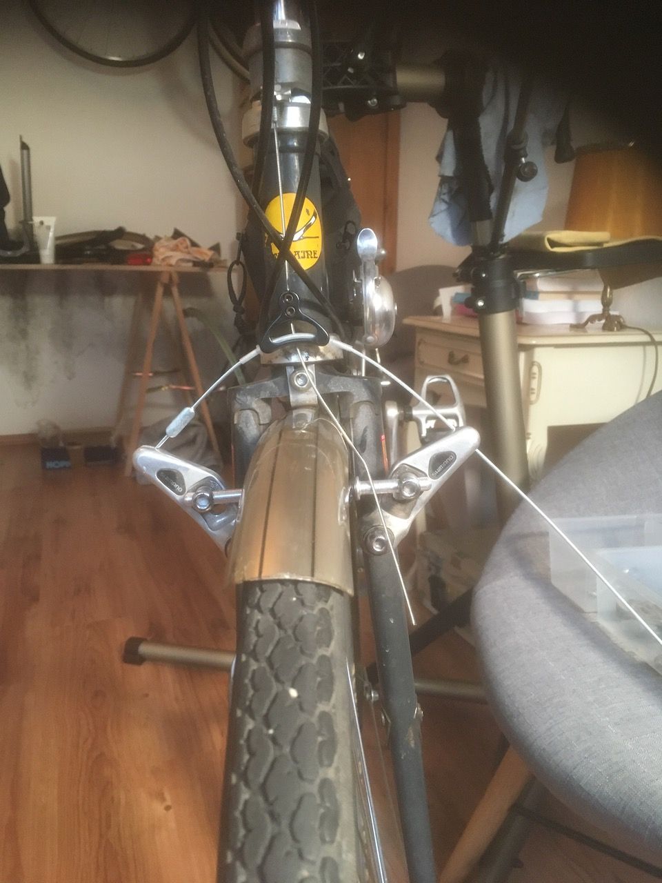

Min 10, besser 15mm breiter als der Reifen. Ab in den Unbefleckten-Faden mit dir.
Hab mal gemessen, die Reifen sind (unbelastet allerdings) 31,7mm breit - 10mm Breitenunterschied zum Blech hab ich vorne, hinten eher 15mm. Wie gesagt - sie sind da - ich fahr mal bisschen und vermutlich kaufe ich dann Dia Compe F1 oder was ähnliches und dängel das zurecht...

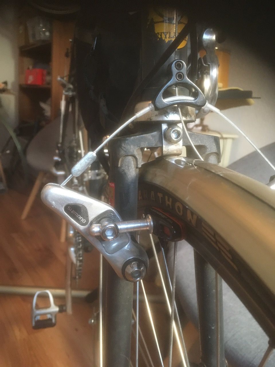

So sehr viel Spiel nach unten wirst Du vermutlich gar nicht mehr haben, da dann die Bremsarme noch weiter auseinander gehen und Du mglw. Probleme mit der Aufnahme der Bremsklötze bekommst. Aber Versuch macht klug. Bei den alten Guylaine ist der Abstand der Canti-Sockel halt recht klein. Das macht sich dann bei etwas breiteren Felgen auch bemerkbar.
Den Querzug könnte er noch kürzer klemmen und die Bremsschuhe etwas dichter und tiefer montieren.
Dann stehen zwar die Bremsarme etwas steiler, aber meiner Erfahrung nach wird die Bremsleistung dadurch nicht schlechter.

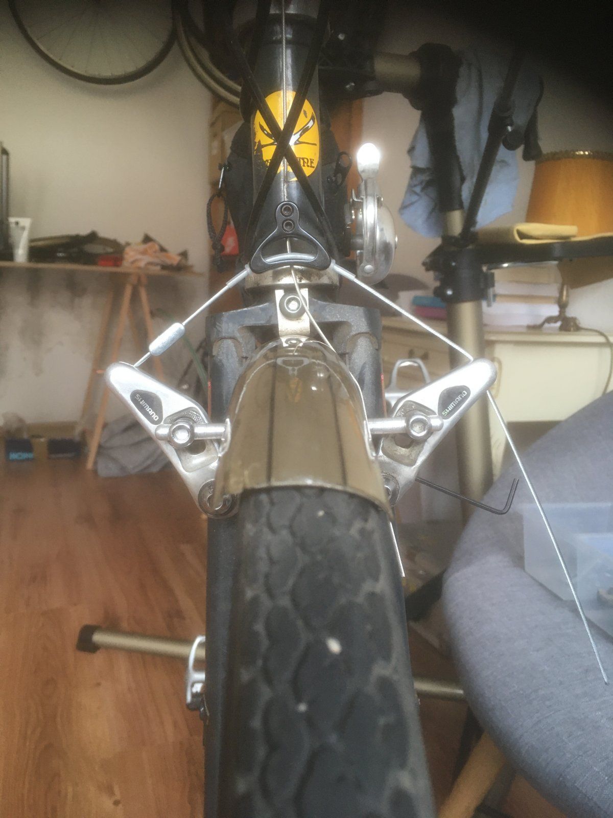

Ich muss das jetzt doch mal fragen: also gedacht sind diese Low-Profile-Cantis ja deutlich senkrechter. Und ihr meint wirklich, dass man die Bremswirkung verbessert, wenn man die Arme derart waagrecht stellt und dafür in Kauf nimmt, dass die Beläge auf dem letzten Drittel eingespannt werden müssen? Heißt, was Shimano sich da ausgedacht hat ist einfach Quatsch? Der Hebel wird natürlich deutlich größer so. Aber wird nicht auch das ganze System instabiler durch die langen Belag-Stummel? Ich habe eigentlich gute Erfahrungen mit diesen Cantis in der "richtigen" Einstellung gemacht. :confused: @mic-robi war schneller

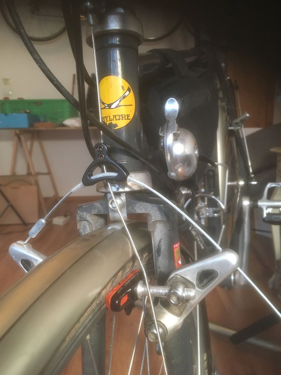

In gezogenem Zustand sind die Bremsschuh-Zylinder (oder wie die heißen?) ziemlich wagerecht. Das erscheint mir doch ganz günstig oder?
Querzug mache ich mal noch etwas tiefer, Foto war in entspanntem Zustand.
Querzug tiefer. Finde ich keine gute Einstellung. Seilzugweg zu lang, irgendwie zu viel Spiel im System, ich kann den Bremshebel bis zum Lenker ziehen. Auch zentriert es sich nicht mittig. Zug macht einen ungleichen Bogen weil der Zug jeweils an unterschiedlichen stellen am bremskörper ansetzt.
Querzug tiefer. ....
So sieht's aber gut aus.
Das "Problem" mit dem etwas "schwammigen" Verhalten im frisch montierten Zustand gibt sich mit der Zeit, wenn die Züge entsprechend "gestreckt" sind und der Querzug sich an die neue Formgebung "gewöhnt" / angepasst hat.
Damit das schneller geht tue ich - solange das Rad steht - immer einen Pedalriemen um Bremshebel & Lenker; damit die Züge auch beim "Parken" unter Zug sind.
Für die Bremsleistung, geringe Handkraft & gute Dosierbarkeit ist diese Geo schon ziemlich gut.

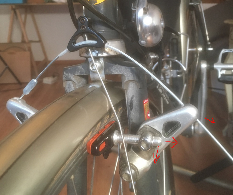

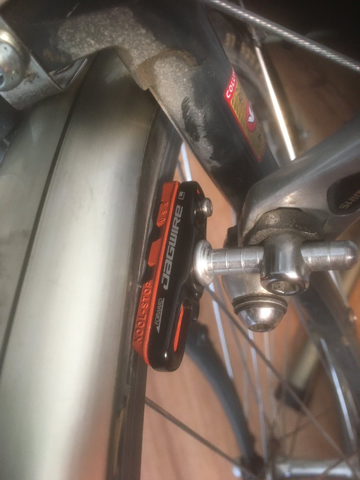

Problem das zuerst gelöst werden muß: Bremsbelag in Fahrtrichtung Links berührt mit dem falschen Ende (vorne in FR) zuerst die Felge und zwar deutlich. Drehen des grauen Unterlegteils unter dem Bremsschuh-Schaft hat nix gebracht. In FR Rechts alles wie es soll...
Das könnte auch Ursache des komisch-schwammigen Bremsgefühls sein!
[SOLVED] Ich war zu blöd, man kann das graue Unterlegteil leicht im Bremskörper verschieben um den Bremsschuhschaftwinkel einzustellen!
