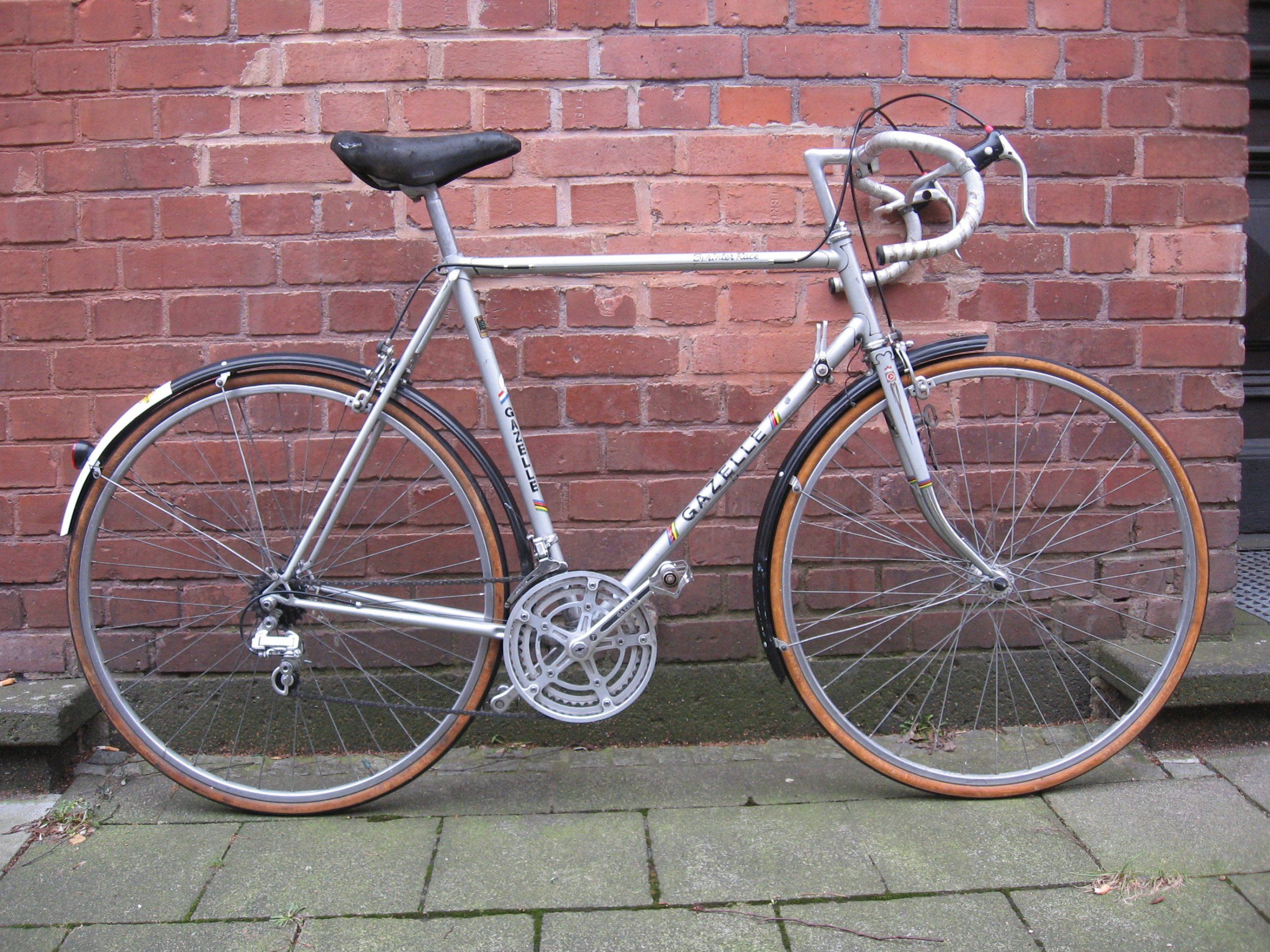

Gazelle Avenir - die Zukunft aus der Vergangenheit
Gazelle Sprinter Race

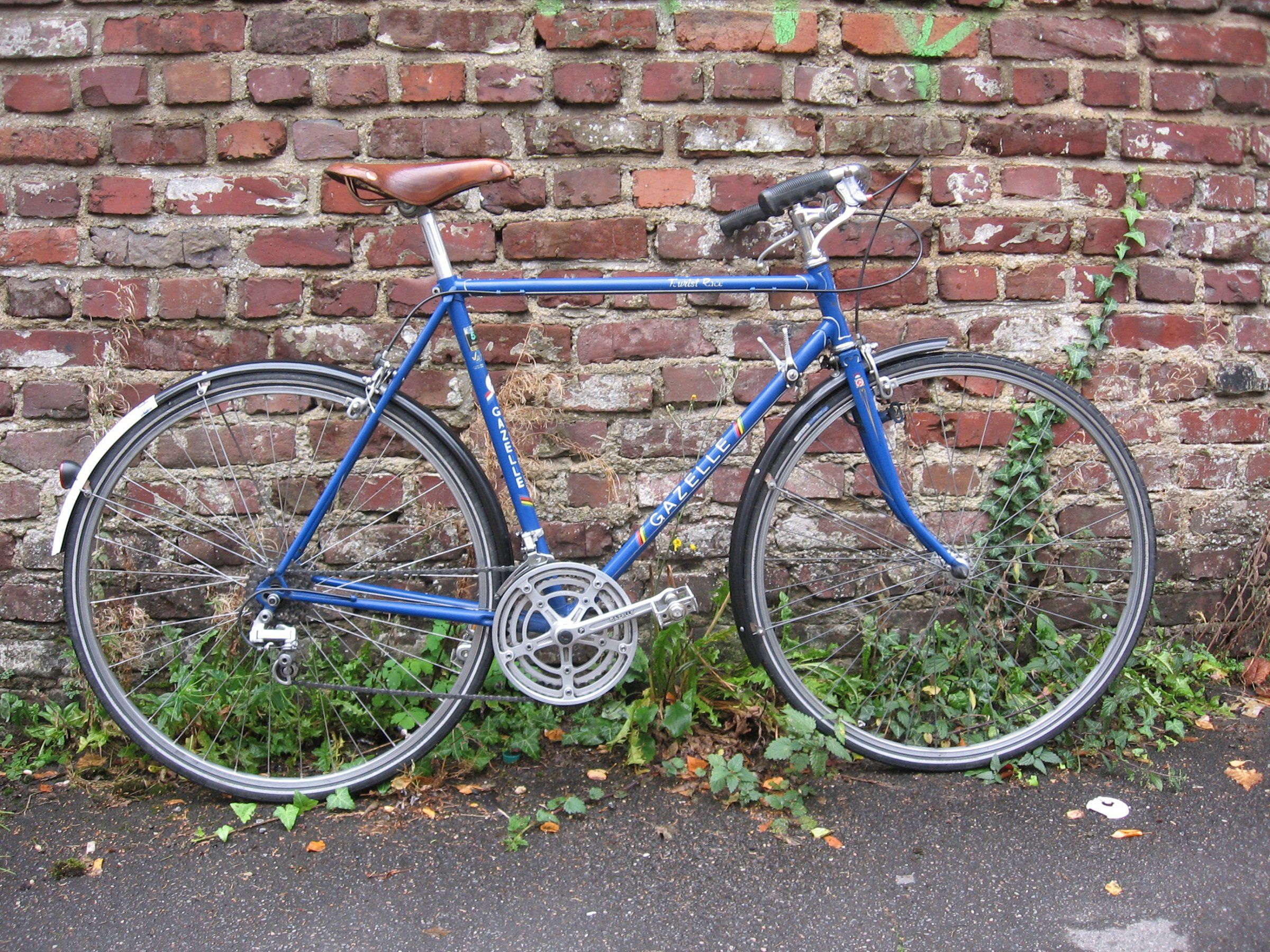

Gazelle Tourist Race
beide in original Ausstattung. Der Rahmen dürfte bis auf den Dynamohalter und die anderen Ausfallenden hinten sehr ähnlich sein. Das Tourist Race läuft auf Pelisier Naben. Mit schön geschwungenem Schriftzug aber schwer zu bekommen.
Deshalb meine Frage nach dem Gewicht ;-)

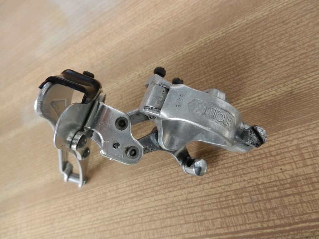

Richtig. Auf der Schaltung steht aber "NUOVO" zwischen "CAMPAGNOLO" und "GRAN SPORT". Guxte:
Ja selbst in Campa Katalogen kam schon mal etwas durch einander....Die Schaltung ist die neue GS, deshalb Nuovo aber der Umwerfer
ist der Valentino und nicht der GS.

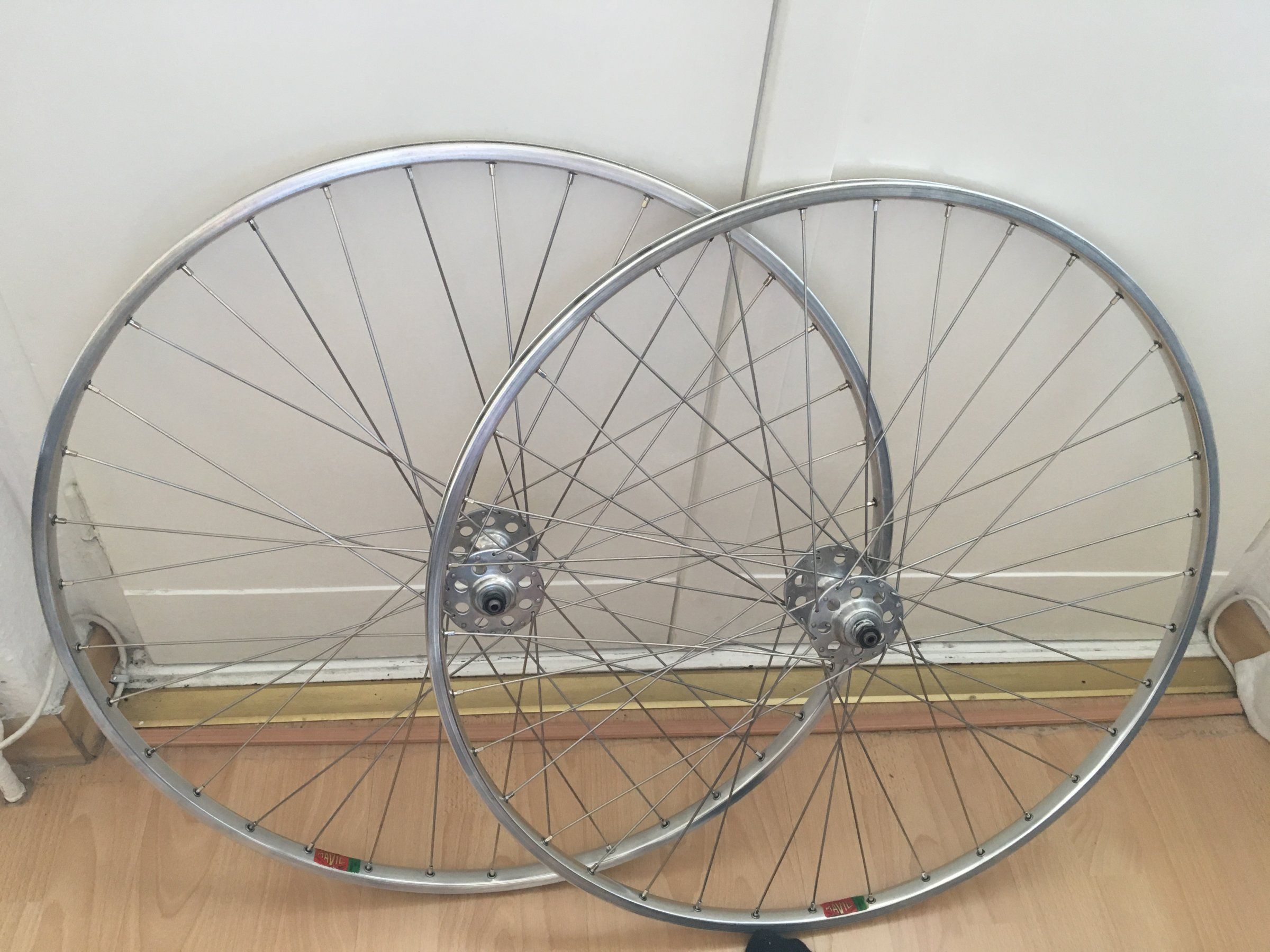

Und die von dir gezeigten Nuovo Tipo-Hochflanschnabensind sind wirklich total schön.
Ein paar hübsche und zeitgemäße Pelissiers liegen auch noch bei mir im Schrank. Super seidiger Lauf, vor allem im direkten Vergleich mit Normandy oder Exeltoo.

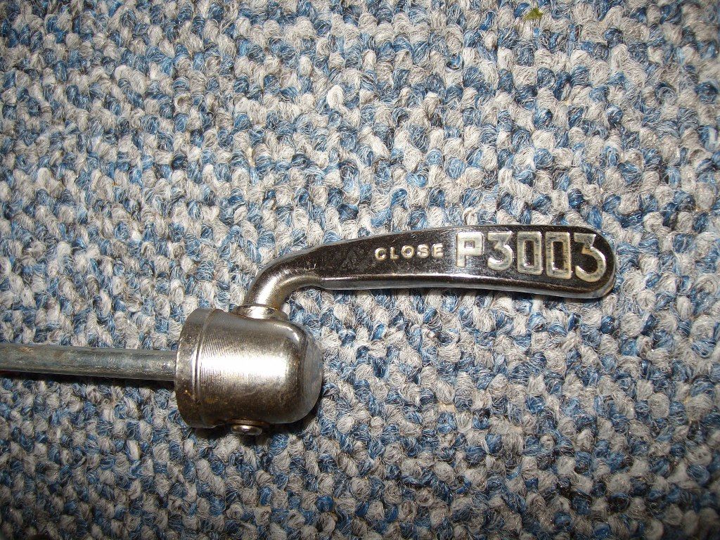

Die Nuovo Tipo sind wirklich allererste Sahne.
Die stehen der Gazelle bestimmt gut.
Habe hier auch schon einen fertigen LRS mit eingespeichten Tipo die mal an ein 50er Projekt mit Campa GS sollen.

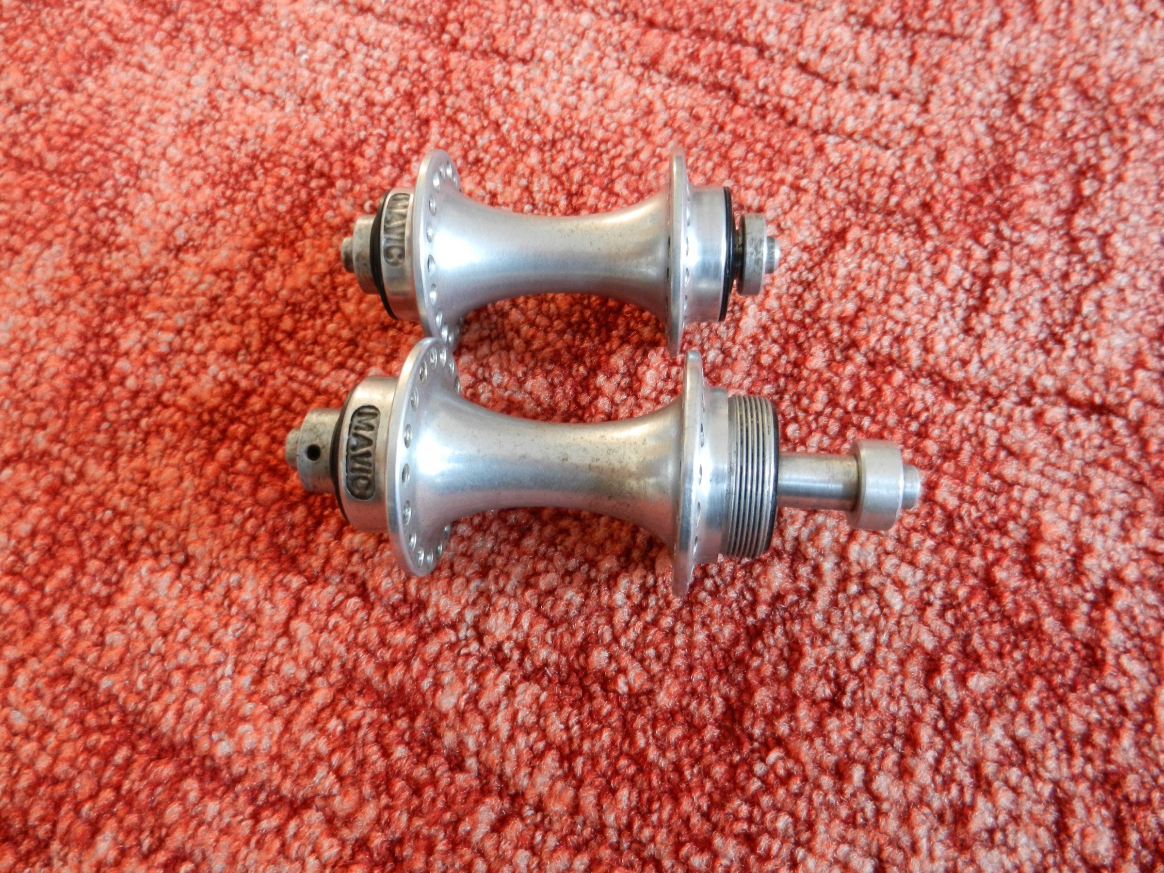

Die Mavic 500 kammen Mitte 70er auf den Markt, damals noch mit Plastikdeckeln und Prägung außen an der Nabenhülse. Außderem hatten sie Alu-Anschläge, welche mit Madenschrauben befestigt waren. Die sind rel. schwierig zu kriegen. Das Nachfolgemodell 501 mit den gelochten Schraubdeckeln und Schritf-Prägung in Hülsenmitte, Anschläge aus tiefgezogenem Blech, mit Federringen gesichert, wurde bis Anfang 90er gebaut und ist häufig anzutreffen.
Schnelle Patentrecherche: Das Patent von Bruno Gormand wurde eingereicht am 14.02.1975, Veröffentlicht am 10.09.1976.
Wens interessiert, Bruno Gormand hat noch 2 weitere Erfindungen patentiert: Eine Felge für schlauchlose Reifen und ein hakenloses Pedal mit "Dreh-Einrastung". Jeweils auch 1975 angemeldet.

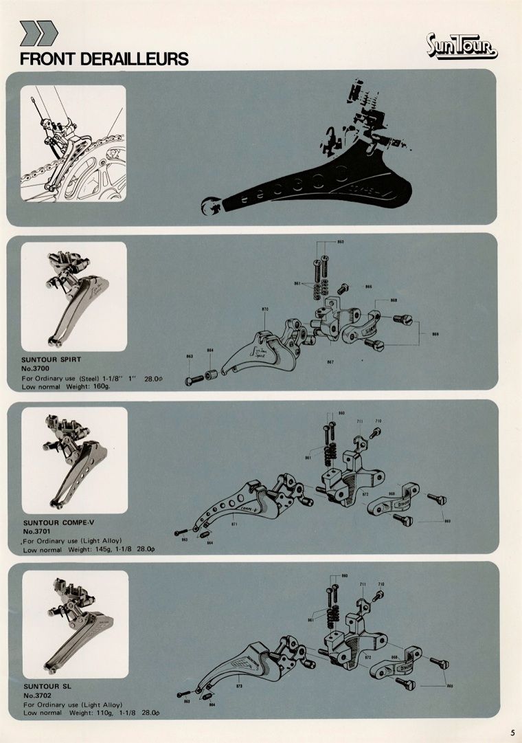

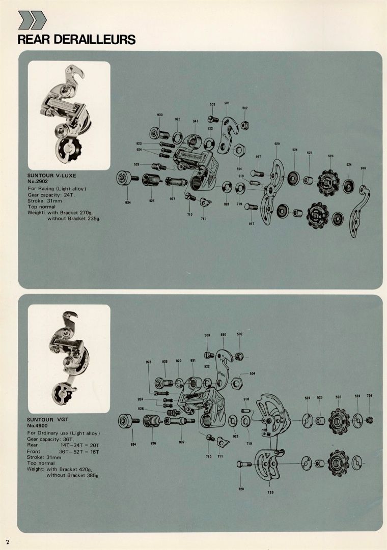

Suntour ist übrigens sehr gut. Im 73er Sortiment gabs die Vx noch nicht, stattdessen die V-Luxe und mit langem Käfig V-GT.
Hier der entspr. Extrakt aus dem 73er Prospekt:

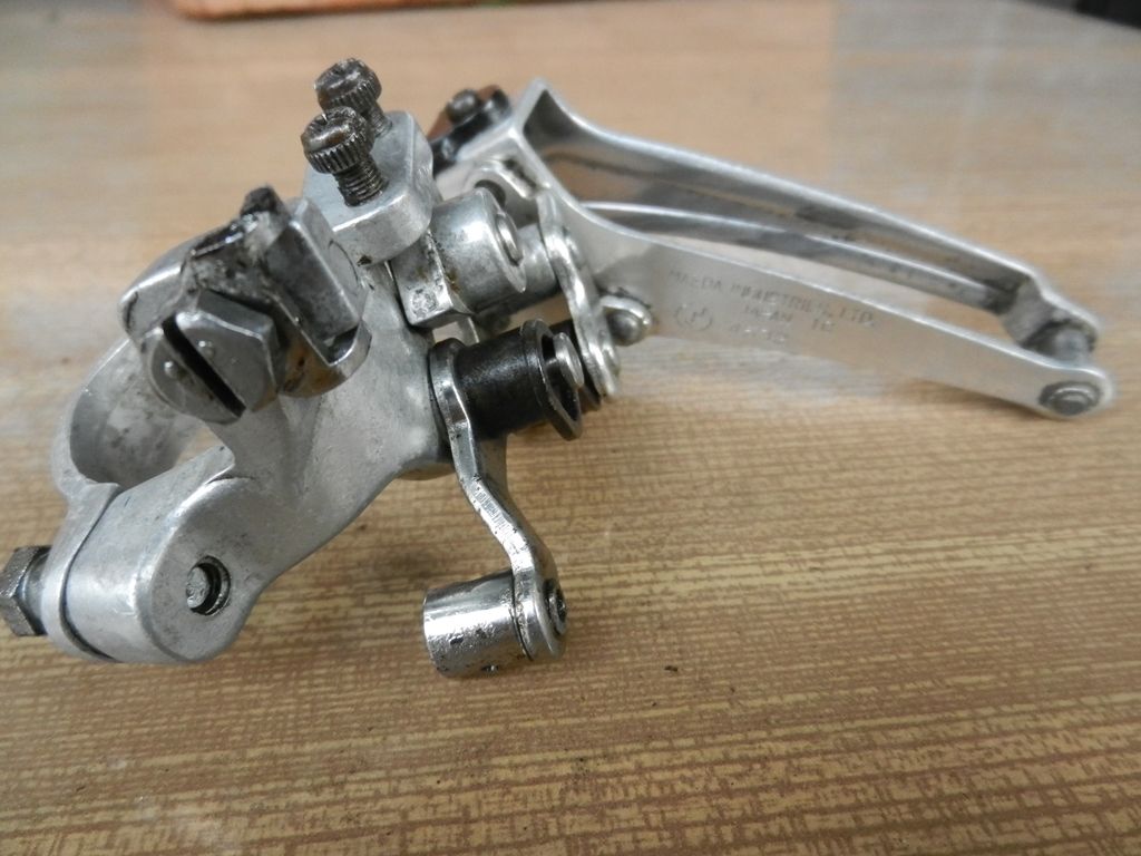

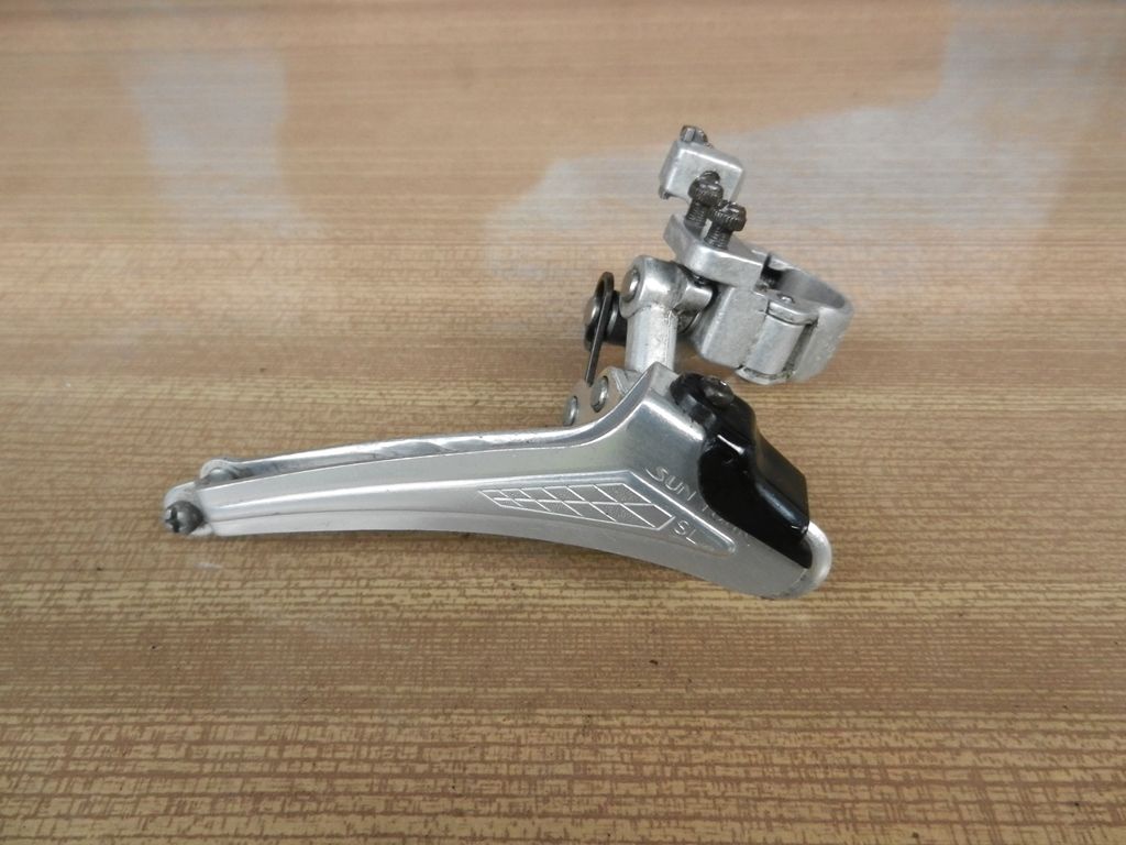

Ein passender Umwerfer wäre z.B. der SL, der gerade zufällig in einer meiner Schubladen liegt. Mit der typischen inversen Schaltlogik. Schaltgabel ist aus Alu.
Anhang anzeigen 522840 Anhang anzeigen 522841 Anhang anzeigen 522842
Die beiden Rahmen sind etwas neuer. Schätze Ende 70er oder Anfang 80er Jahre. Die haben die seitlichen Bremszugführungen.
Bei meinem Rahmen braucht man noch Oberrohrschellen.
Das Avenir hat übrigens hinten Campa Ausfallenden. Deshalb kam ich auch auf die Idee mit einer Campa Schaltung.
