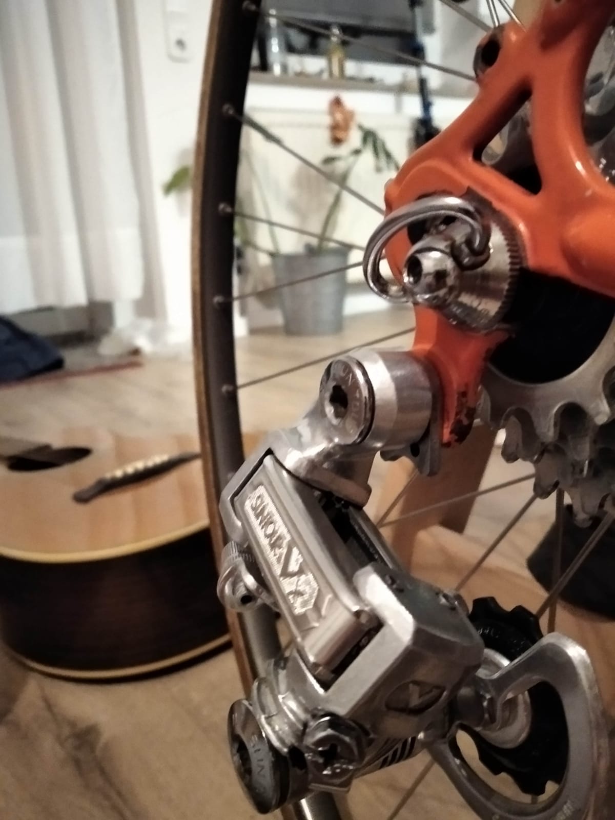

Damit auch wieder zum Schaltwerk:
ich habe jetzt durch Zufall bei Ebay folgendes Teil gefunden.
https://www.ebay.de/itm/12255594686...vJBLE2uCZUFwIGlkQByMdU2tJ+75|tkp:BFBM7vyHgq5i
Das Teil habe ich auch, hatte es bisher nur falsch zugeordnet. Kann es sein, dass ich mit dem Schaltwerk einbauen muss. Ist das vielleicht eine Art Adapter?
Bei Ebay wird es als Umbausatz beschrieben.
https://i.ebayimg.com/images/g/C7gAAOSwDiBZMuET/s-l1600.jpg
Ist es so, wie auf dem Bild richtig verbaut? ich hoffe man sieht es ein wenig.
Jetzt lässt sich das Schaltwerk nach links drehen, stoppt aber wenn man es weiter nach rechts drehen will.
Entschuldigt bitte die dummen Fragen und mein Kauderwelsch, aber für mich sieht das so gar nicht so schlecht aus.
Ich habe auch ein Video gemacht, das konnte ich aber gerade nicht anhängen. Das reiche ich gerne nach.
Würde es Sinn machen, die schraube an den Unterlegscheiben- (vorne) zu schmieren und am Rahmen mit Schraubensicherung zu versehen? So wie es jetzt ist, lockert sich die Befestigungsschraube nach einer Weile bei Bewegung.
Wies aussieht, ist hier schon so ein Addapterblech verbaut, damit die Schaltung an dem Ausfallende passt.
Schmieren sollst du da, wo sich was bewegt, also bspw. den Schaltwerxbolzen, um den die Schaltung schwenken kann. Wo es fest sitzen muss, kannst du Schraubensicherung verwenden, aber keine zu feste. Aber normalerweise halten Schrauben am Fahrrad durch Festziehen schon ganz gut.
