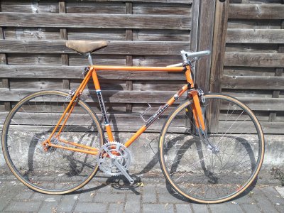

Hallo ihr Lieben,
ich bin neu hier und fahre zwar mit dem Gazelle Rennrad durch die City, habe aber von Rennrädern sonst keine große Ahnung.
Durch einen Zufall habe ich jetzt ein Motobecane Inter Club von Anfang der 70er Jahre für 50 Euro gekauft.
Ich finde dazu im Internet kaum etwas.
Mich würde mal interessieren, was das für ein Rad ist und ob es sich als City Fahrrad eignet, oder ich es lieber weiter gebe. Da wäre interessant, was das Rad Wert ist.
Es sind aktuell nicht alle Teile verbaut.
Die Ausstattung ist wie folgt.
Vorbau + Lenker: Philippe (Lenker nicht original)
Bremsen: weinmann 610 vainqueur 999
Kurbel: Specialié T.A.
Umwerfer + Schalthebel: Huret (700?)
Schaltwerk: Suntour VX
Laufräder: Campagnolo Record
Bei dem Schaltwerk habe ich auch ein Problem.
Ich habe es gereinigt und neu gefettet. Beim Einbau habe ich das Problem, dass es sich um die Befestigungsschraube am Rahmen dreht. Kann mir jemand sagen, woran das liegt.
Ich danke euch!

Nahaufnahme wo du das Problem verortest hilft

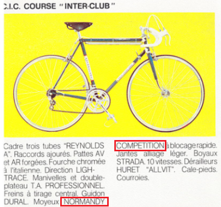

Zum "Inter-Club" verweise ich auf diesen Ausschnitt aus dem 1973er Faltblatt zu den Velos aus dem "atélier artisanal":
Das komplette Faltblatt ist auf meiner Homepage einzusehen.
Edit: Das von @panterhunter gezeigte Velo hat Schutzblechösen.

Das hinteres Ausfallende bzw. das Schaltauge sieht für mich nach Huret aus (kann das auf der Gesamtaufnahme des Rades nicht richtig erkennen), so dass die Montage eines entsprechenden Schaltwerkes zu empfehlen wäre.
Ob man dort ein SunTour Vx montieren kann, kann ich leider nicht sagen (kein praktischer Erfahrungswert vorhanden).
Wie bereits @Oude Baas schrieb, wären u. U. Detailaufnahmen hilfreich (von dem am Schaltauge montierten Schaltwerk).
...da war eigentlich immer ein Huret "Allvit" montiert:
Und "ja", die für Huret typische Stellschraube "verrät" das Huret-eigene Ausfallende.

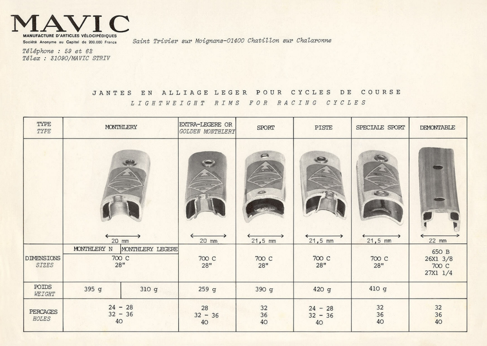

...wenn Du es, auch im Detail, periodenkorrekt haben möchtest sind Mavic-Felgen mit dem links gezeigten Decal zu jung und mit dem rechts gezeigten Decal zu alt. Auch "Golden Arrow"-Komponenten sind zu jung.
Mavic-Felgen sollten in der Zeit Decals in dieser Art tragen:
Decals mit grauem Schriftfeld am rechten Rand und der darauf befindlichen Typbezeichnung waren erstmalig im 1980er Katalog zu sehen.
