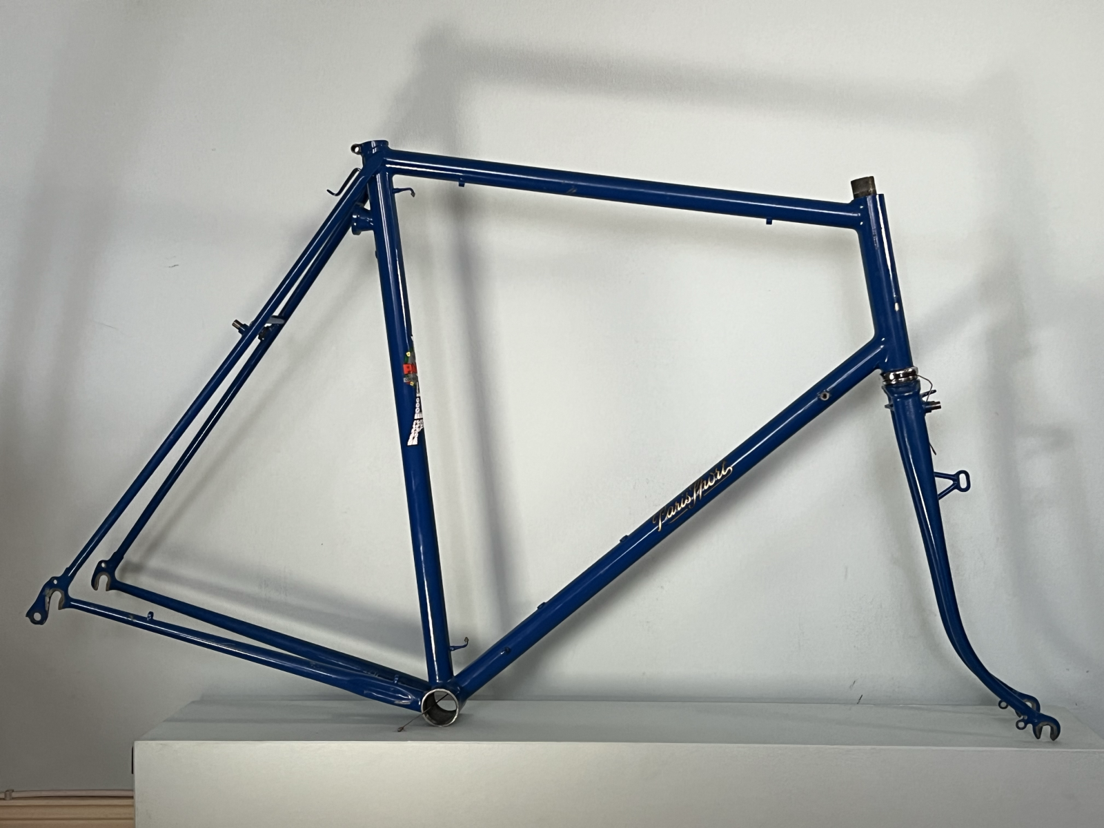

Der Rahmen ist ein Charles Sablière aus Lyon (zumindest zu 99%). Gut zu erkennen an der typischen Gabelkrone, dem fehlen von Aufnahmen für Gepäckträger vorne, der Art das Rücklicht einzubauen - das haben Vater und Sohn gleichermaßen so gelöst - und natürlich der komplett muffenlosen Verarbeitung.

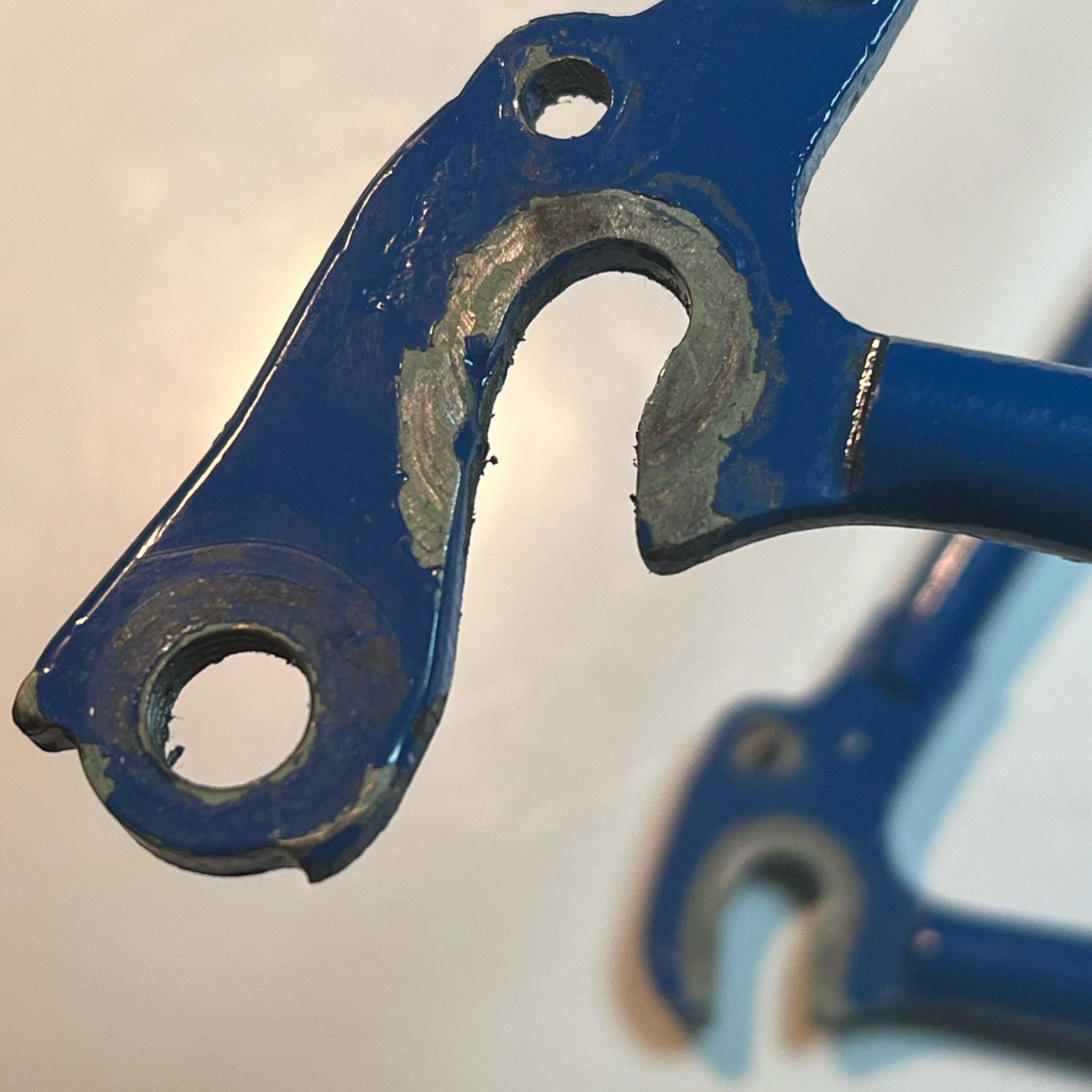

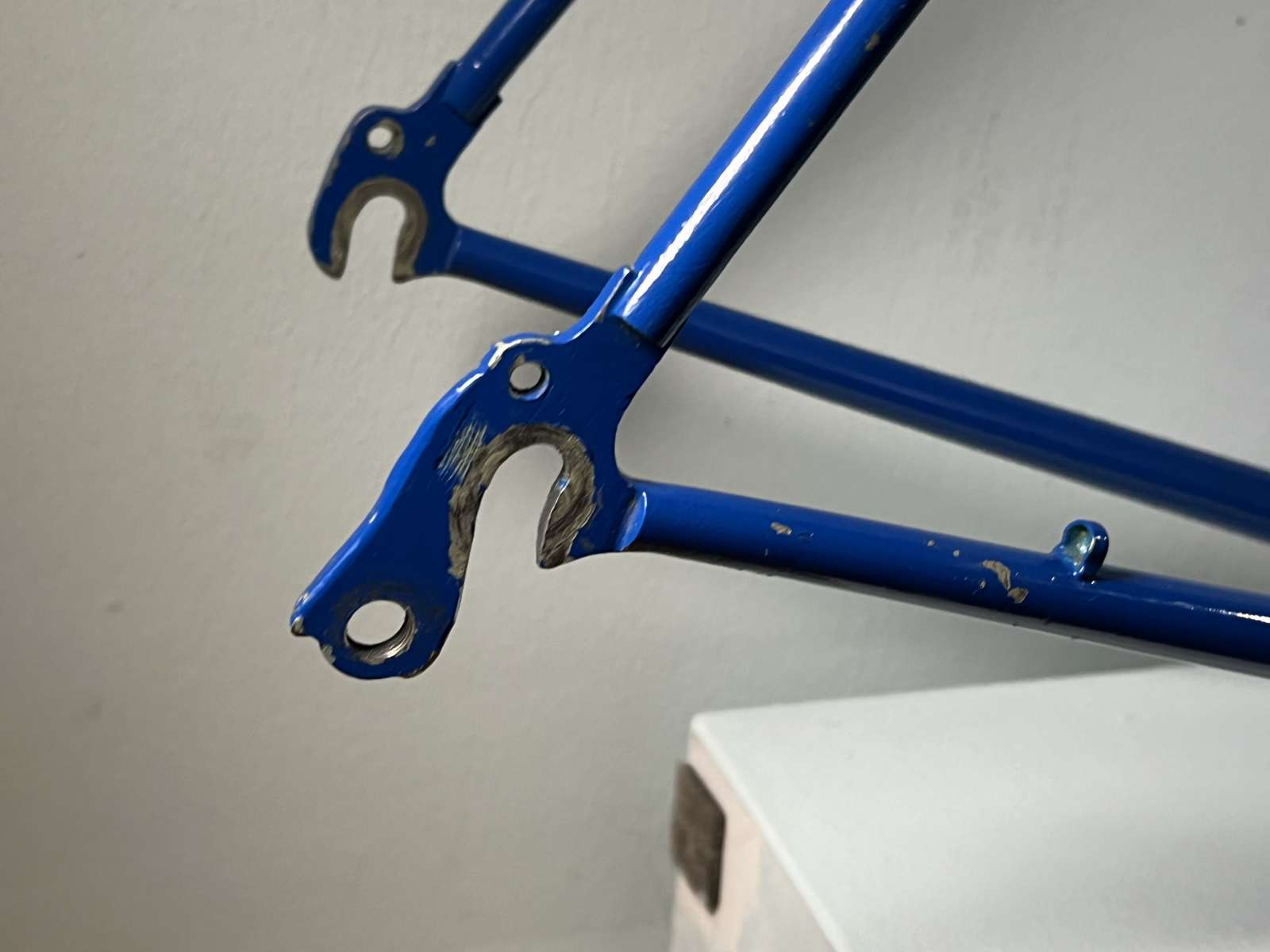

Der Rahmen ist schlecht zu datieren, vieleicht kann da jemand anhand der Rahmendetails, besonders der Ausfaller etwas helfen. Und er scheint irgendwann mal überarbeitet worden zu sein. Andre Sablière hat das hin und wieder mit den Rahmen seines Vaters gemacht.
Die Giosblaue Farbe kommt aus der Sprühdose, sie ist jedenfalls grottig. Die Decals sind odd. Eine Paris-(Galibier) Wasserschieber edit:Vinyl auf dem Sattelrohr. Der Eiffelturm ist kaum zu übersehen. Paris-Sport Decals auf dem UR und ein aufgeklebtes unvernietetes eigenartiges Badge auf dem Steuerrohr.
Das wird alles gehen, wenn ich weiß wie der Aufbau wird.
Ich hoffe ich komme morgen dazu mehr Bilder zu machen, hier ein paar Details als Einstieg.
Höhe 61cm mitte-oben / 59.5cm mitte-mitte
Länge 54cm mitte-mitte
Sattelstütze 25.8mm
Gewicht Rahmen 2.050g
Gewicht Gabel 850g
Also 2.9kg
benötigt 700c Räder

Das muss ich erst noch rausfinden. Sind grob 3-4 cm weniger als man erwarten dürfte. Denke 57-58cm wären "normal" bei der Größe.
Nun, ein Maßrahmen eben. Auf die kurzen Arme und langen Beine des ersten Besitzers abgestimmt. Ungewöhnlich, aber sehr interessant.

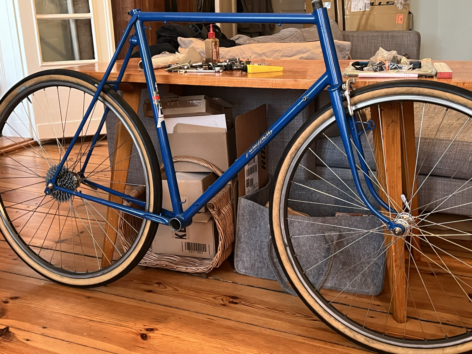

Ich überlege derzeit noch ob ich, wie ursprünglich dabei, einen Moustache verbaue oder einen Randonneurslenker. Da mir mit so kurzen Rahmen die Vergleiche fehlen, werde ich das wohl einfach mal ausprobieren müssen.

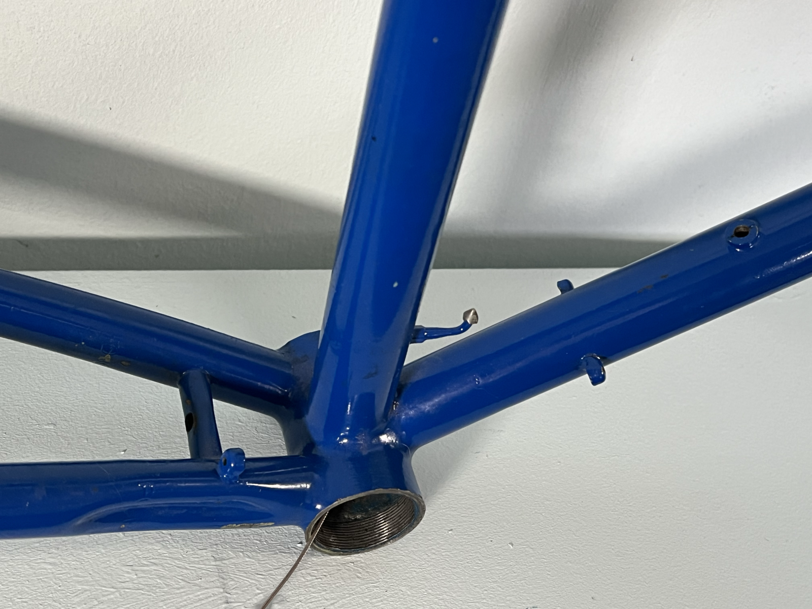

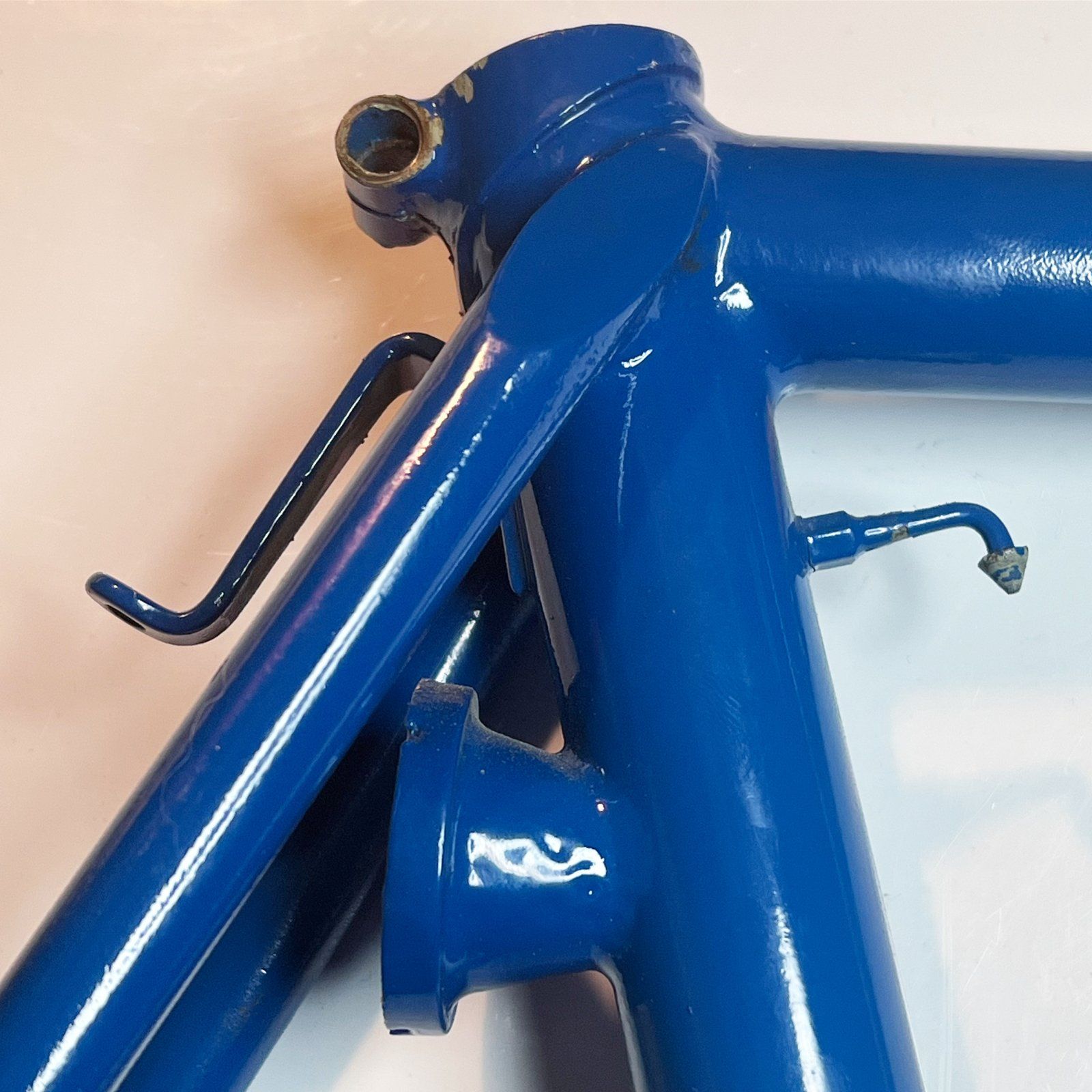

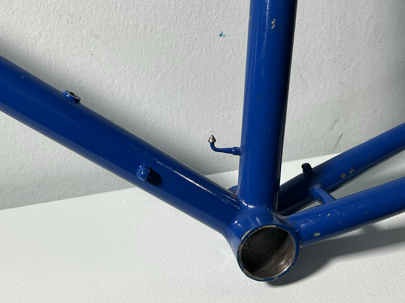

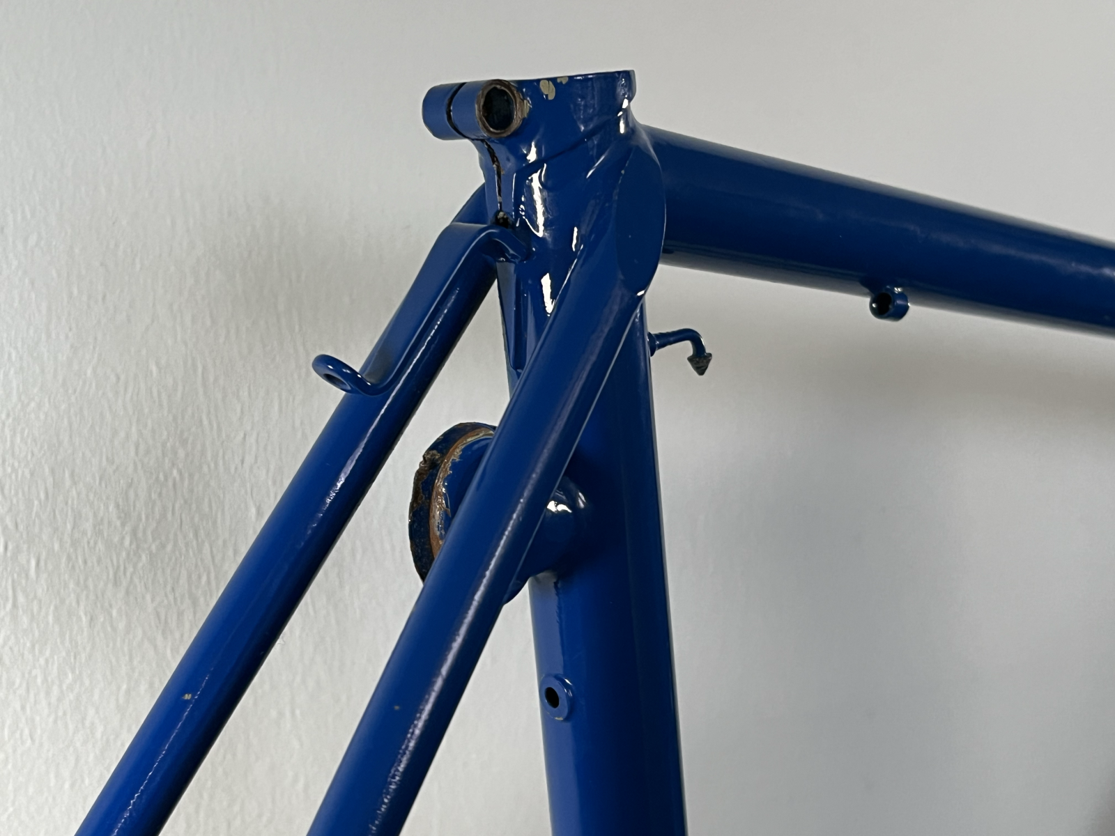

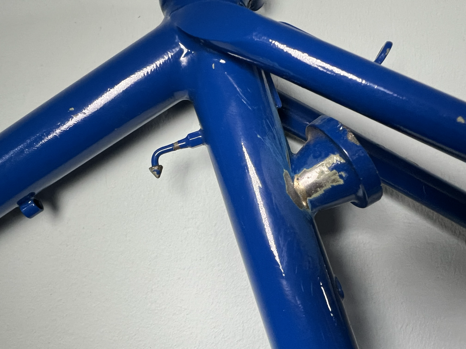

Der Rahmen mit seinen Details. Konus und Untere Lagerschale des P3 Steuersatzes sind schon drin.
Man sieht den durchgefädelten Schaltzug als Führung für das spätere Lichtkabel.

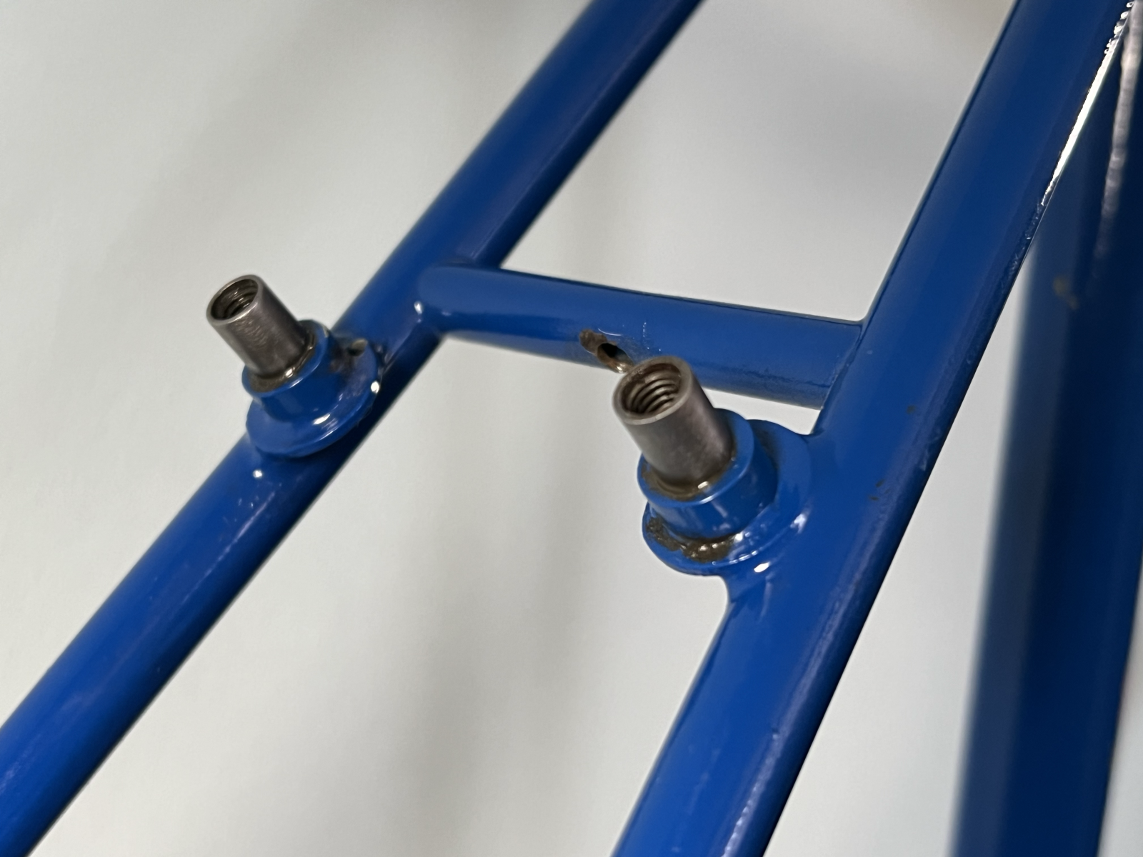

Anschläge für Schaltzughüllen am Lager. Der UW benötigt einen eigenen Anschalg für Zughülle. Da gibt es kein Gegenstück.

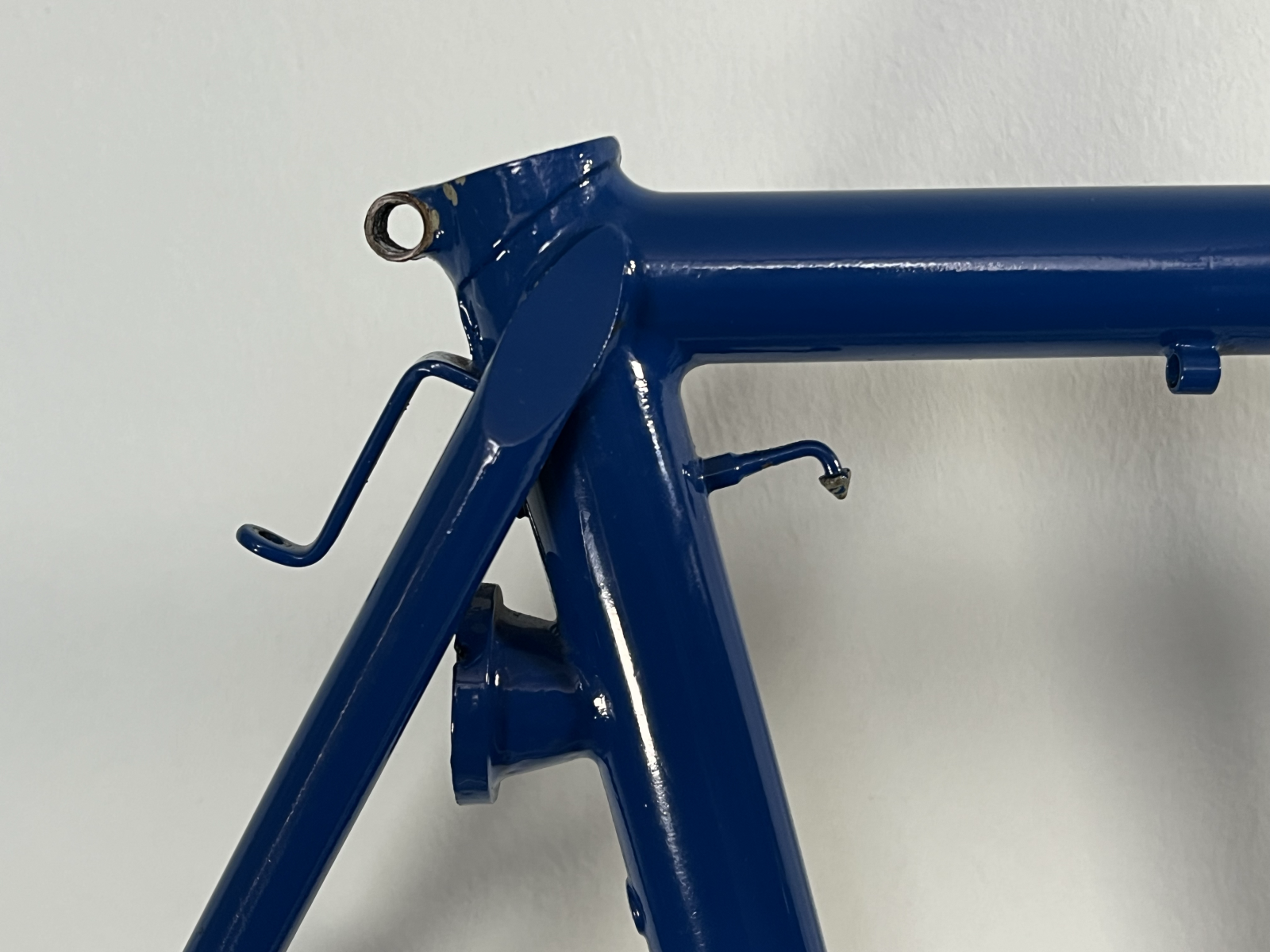

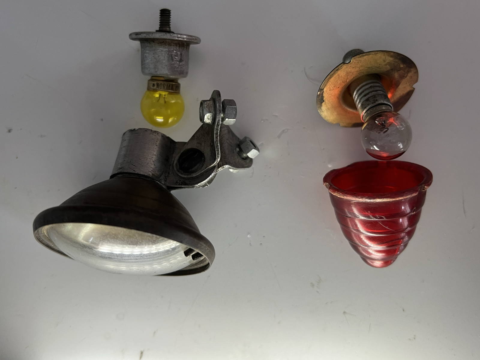

Schonmal gezeigt. Die integrierte Radios Leuchte.
Wofür das Auge mit Gewinde unterhalb der Leuchte ist? Leine Ahnung. Weiß es von Euch jemand?
edit: Könnte laut @chkamb der gerade hier war, nachtrräglich für Nabendynamo sein. Meine Vermutung geht ehr Richtung Klingel.
