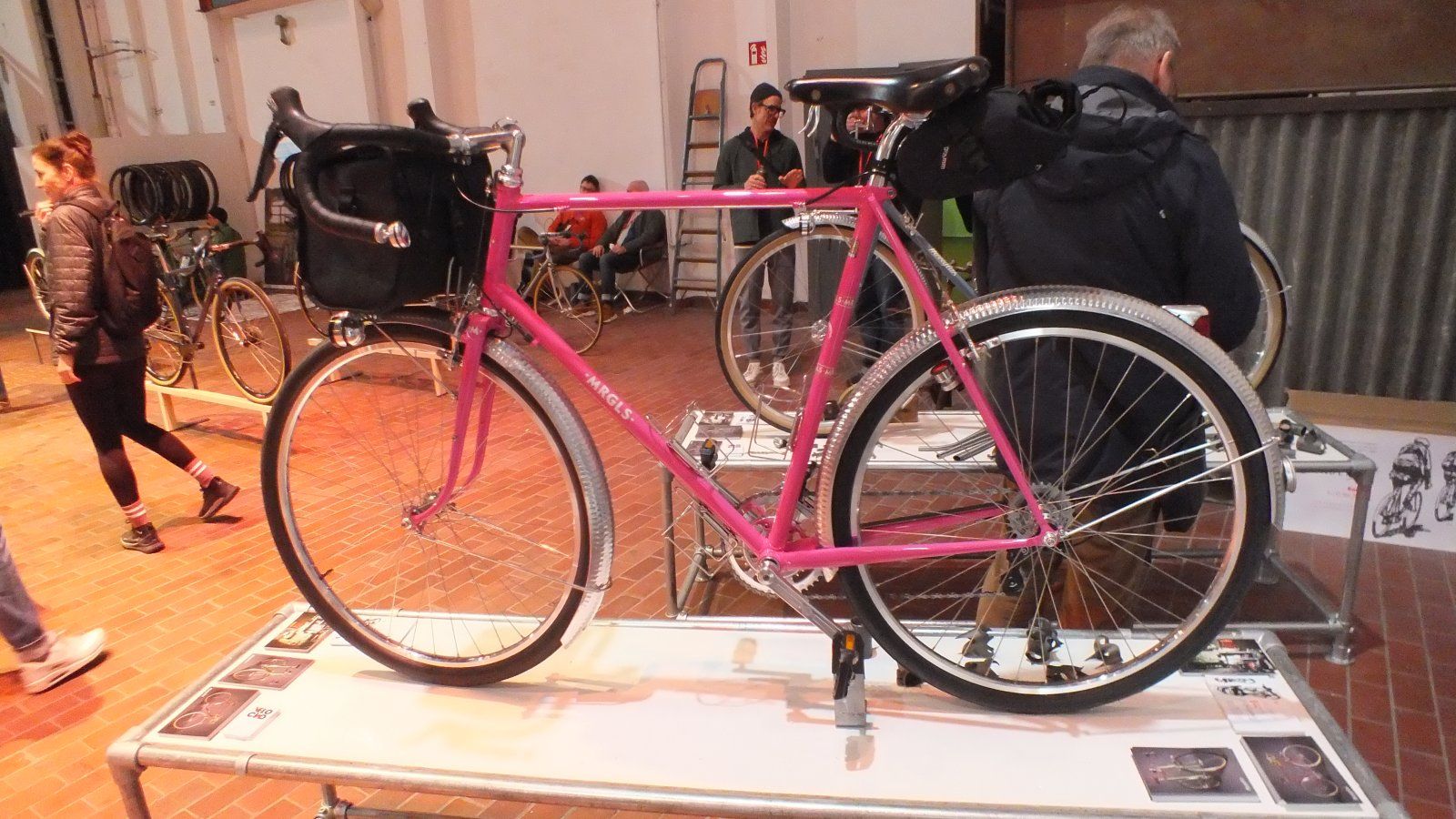

Basis des Randonneurs soll ein Rahmenset von einem Rahmenbauer werden. Das wird natürlich eine kostspielige Angelegenheit. Je nach Rahmenbauer und Wünschen fängt das bei ca. 2500 € an und hört bei 4.000 € sicher noch nicht auf. Gute handwerkliche Arbeit kostet. Besonders angetan haben es mir die Räder von Meerglas, weil die sehr von den klassischen französischen Randonneuren beeinflusst sind. So ein auf Maß gebautes Meerglas Rahmenset fängt in etwa bei 3.500 € an. Doch nach den neuesten Plänen soll es ab dem Sommer vorgefertigte Rahmen in Standardgrößen mit festen Details geben. Bei ein paar Details hat man allerdings schon eine eingeschränkte Wahl. Es gibt wohl auch nur ein paar Standardfarben. Ich habe mich auf der Cyclingworld darüber bereits mit Tom Becker von Meerglas unterhalten. Die Rahmen von der Stange wird es wohl auch in meiner Größe 62 x 58 geben. Und ich hoffe das bei den Standardfarben ein schönes Rot, wie bei meinem Centurion dabei ist. Leider gibt es bisher noch keinen Preis. Ich konnte mir in Düsseldorf schon den Prototypen dieser Serie anschauen.
Die Farbe des Prototypen wird es in der Serie nicht geben. Aber 650b Laufräder und Mittelzugbremsen mit entsprechenden Sockeln stehen zur Wahl. Der Prototyp gefiel mir schon ausgesprochen gut. Die Rahmen werden nicht mit Meerglas gelabelt. Auf dem Prototyp stand MRGLS. Ob das in der Serie dann auch so ist, wird man sehen. Die Serienrahmen sollen jedenfalls deutlich günstiger als die maßgeschneiderten sein. Ich bin gespannt. Aufbauen möchte ich das Rad dann natürlich gerne selber.
