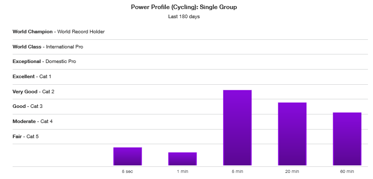

Dann zeigst Du uns halt mal, mit wie wenig Watt man den 30er und 40er Schnitt so schafft :)
ich nutze Trainingpeaks als Vergleich. Denke das ist ganz realsitisch, aber man schneidet halt als Hobbylusche da schon recht schlecht ab.
