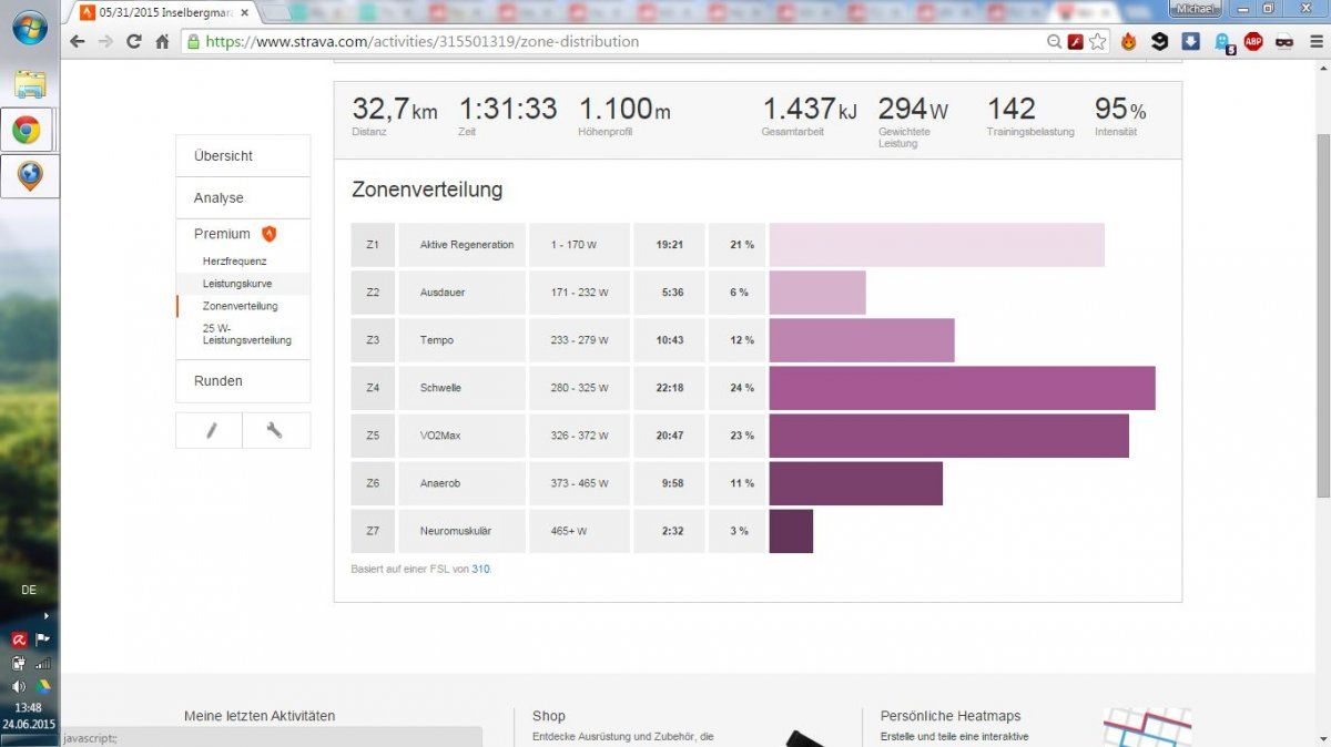

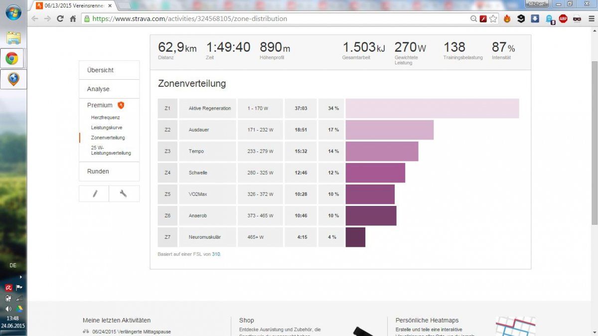

Hmm ich glaub ich mach was falsch :D allerdings war der Wert bei dem Kurzdistanz Marathon am WE auch zweistellig.
Ich würde sagen allermindestens Z6.
Für mich kann man Z5 auch dazz zählen. Kommt ganz aufs Rennen und den Rennverlauf an.
Immer wieder Minuten lang in Z5 ist für mich auf jeden Fall tiefrot.
Der typische Kriteriumfahrer wird darüber sicher schmunzeln, aber auch nur weil er die Belastung in der Art nicht unbedingt kennt.
@Vollpfosten
Wie war im Marathon die NP?
Du warst ja laut xPower schon bei IF 0.95, NP fällt in so einem Rennen ja definitiv noch ein gutes Eck höher aus!

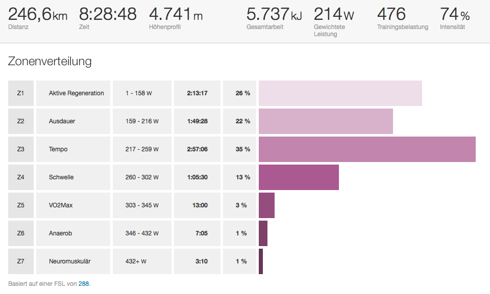

Wäre ein IF von 0.7 bei 8 Stunden Fahrtzeit. Das würde hinkommen, wobei ich guten Marathonfahrern fast 0.8 zutrauen würde.
Hab gerade mal nachgesehen, was ich beim Rhön Radmarathon extreme getreten hab, da waren es 76% NP.
