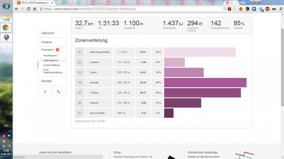

Kommt mit Sicherheit drauf an wie und wo man fährt aber mal zum Vergleich
MTB Marathon AK Platz 4 ohne große Attacken

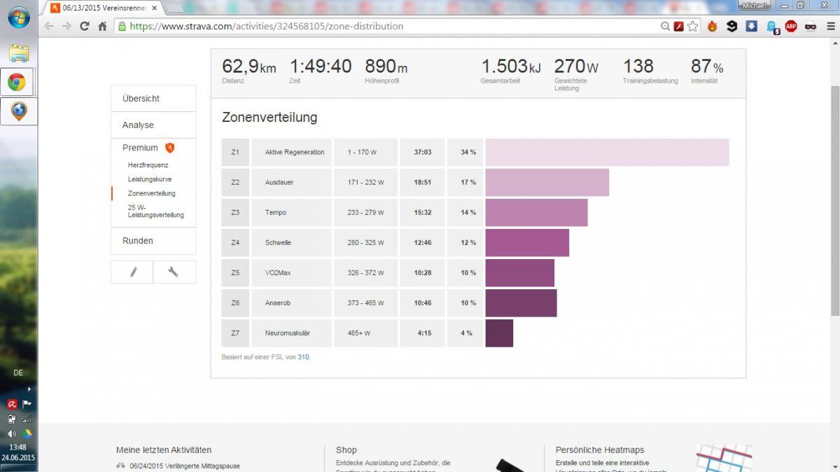

Rundstreckenrennen auf den Renner inklusive einiger Attacken und einer kurzen Soloflucht im Sprint gewonnen.
