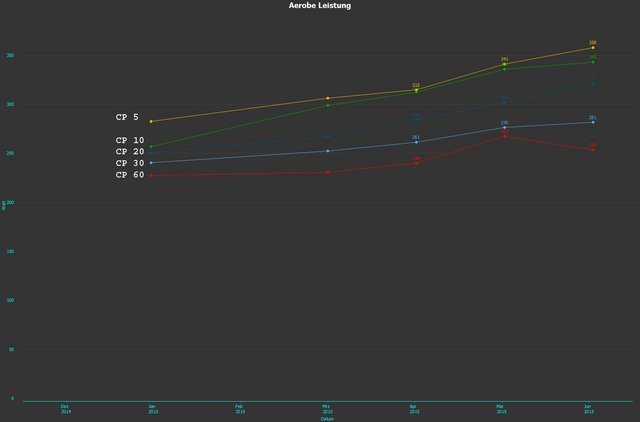

Danke, ich fahre seit Mai 2010 Rennrad. Wobei ich schon nach einem Jahr mit Powermeter zu trainieren begonnen habe. die Saison 2013 war mit Durschnitttlich 17h Training/Woche wohl das intensivste Jahr
Ein erster Zwischenbericht zum Bob-Rider-Plan. Ich bin jetzt in der letzten Woche des ersten Blocks - also Ende der dritten Woche. Gestern habe ich den Computer mit den Daten gefüttert. Laut GC ist die CP in dem Zeitraum um 10 Watt angestiegen. Scheint also zu funktionieren. Wäre schön, wenn es so weiterginge :daumen:
Einen vergleichbaren Anstieg (der Durchschnittsleistung) habe ich diese Woche bei einem Zeitfahrtest über ca. 22 min. festgestellt - gegenüber dem Zeitfahren von vor vier Wochen; die GC-Berechnung scheint also plausibel.
Ein neues Update von meinen aktuellen Daten für Juni.
Ich habe mein Ziel vom Januar erreicht, meine FTP ist rechnerisch bei 305W :D
Damit liege ich mit meinen 81kg bei 3,77W/kg auf 60min.
Mein nächstes Ziel wären die 4W/kg auf 60min. Mal sehen ob ich das dieses Jahr noch hinbekomme :rolleyes:

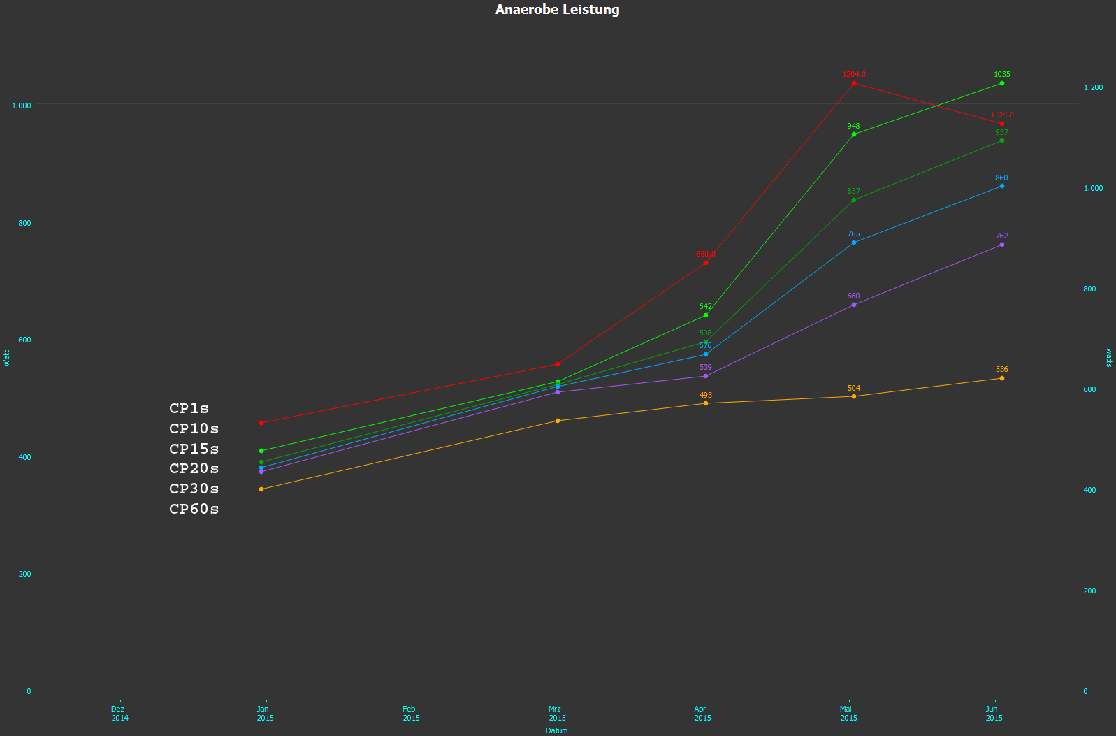

Zu den Bildern: Eigentlich ist aktuell nur der CP20 Wert richtig ausgefahren. Die anderen Werte haben sich aus den Trainingsheiten so ergeben.
warum gehen hier bei einigen die Aneroben Daten im laufe eines Jahres so extrem nach oben? Bei mir bewegt sich da garnix, über Jahre :X
Hab iwie gerade bei denen da Gefühl, dass die wirklich auch ein bisschen Kopfsache sind. Gerade eine Minute finde ich nicht leicht zu pacen und da muss man halt selbstbewusst reinfahren - wenn man denn da ein echtes All-out hat.
Für meinen Teil, der mit ähnlichen Werten wie marex (leider nur im Anearoben Bereich) aufwarten kann, ist die Erklärung recht einfach.
Powermeter zu Weihnachten erhalten, im Januar die ersten Testfahrten, spielerischer Umgang mit den Werten in GC. Langsam kommt ein wenig Bewegung ins Radfahren, die Saison beginnt, das Trainingslager auf Malle steht an, die Zeit auf dem Rad wird ein wenig mehr und am wichtigsten, es wird gezielt auf die CP Werte getestet.
Also, auf gut Deutsch - Ergebnisorientierte Testzyklen einschieben.:) (ist ja jetzt nix falsches, diese all out Tests für eine zuverlässige Ermittlung der CP Werte. Die machen im Winter einfach keinen Spass, somit ist ein Anstieg über die Saison garantiert)
Sie haben wahrscheinlich ein Motiv, die fähigkeit und die Gelegenheit zu testen
Die Erklärung für die sprunghafte Steigerung ist einfach. Ich kam aus einem Trainingsloch. Durch Infekte konnte ich die ersten 3 Monate in diesem Jahr kaum trainieren. Die Leistung welche man schonmal hatte, kann man relativ schnell wieder reaktivieren. Und das sieht man halt in diesem Diagramm recht deutlich.
