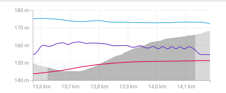

Den CP1 Test fahre ich immer an einer Steigung die 30 Minuten von zu Hause weg ist.
Ich fahre 10 min locker ein. dann 20 Minuten mit L2 wobei ich zu Beginn drei mal 5s Sprinte. Dann habe ich den 5s Wert recht zuverlässig. Danach lockern und weiterrollen.
Die Teststrecke ist aus einer Abfahrt in eine Gegensteigung, die nach 100m langsam oben abflacht dann muss ich nicht groß schalten obwohl die Kraft nachlässt. Zu Beginn Wiegetritt, dann nach 30s wechseln Sitzen und Wiegetritt.
10 Min Pause zur nächsten längeren Steigung und dann den MMP5 Min Test.
Auf dem Rückweg schon mal eine 20 Minuten Belastung für den MMP20 test, der nach ein Paar Tagen kommen soll.
Wenn der 5 Minuten Test nicht so gut war wiederhole ich ihn nach 3 Tagen nochmal,
Ich nehme dann wieder einen 5s Sprint vorher um die Werte der Vortagen zu validieren und auch den 1 Min Test falls ich nicht zufrieden war. Snst fällt der weg und der 5 Min Test wird dann tendenziel etwas besser.
So kann man 5s, 1 Min und 5 Min in einer Woche 2 mal testen und ist recht sicher das die Werte passen.
Hier das Profil der kurzen Steigung. Puncher Anstieg von 30s mit steilem Auslauf würde ich sagen. Nur nicht bergab sollte es oben gehen.
