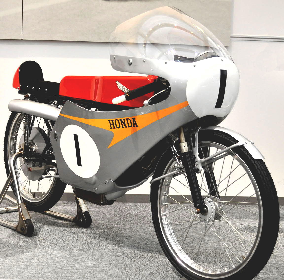

Das nicht, aber zum Vergleichen bietet sich eine Renn-50er von Honda aus 1966 an, die vorne V-Brakes hatte - natürlich hinter der Gabel. Mit fettem Reifen und Schutzblech.
Aus Gründen der Aerodynamik und des Gewichts wurde dort extra auf Trommel- oder Scheibenbremsen verzichtet, die es vorher bzw. zeitgleich bei der Konkurrenz gab. Das Modell war erfolgreich und schaffte knappe 190 km/h, aber heute braucht ja alle Welt beim Freizeitspaß schon Scheibenbremsen an Rennrädern. :rolleyes:
Die Idee mit V-Brakes an Motorrädern gab es in den 20er Jahren auch schon mal, aber ich will auch nicht zu sehr abschweifen: Hier gibt es weder Gepäckträger, noch schöne Farben zu sehen.

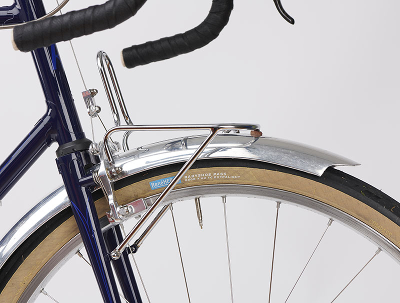

ich finde die Befestigung eines Lastenträgers an der Bremsanlage einfach statisch unschön gelöst.
Ist ja auch ein Prinzip des Leichtbaus, dass Dinge mehr als eine Funktion haben. Ich finde daran gut, dassie Gabel nur da oben die nötige Steifigkeit haben muss.
Bei Scheibenbremsen schließen sich manche Wünsche an eine Gabel gegenseitig aus.

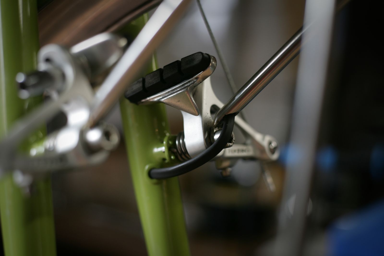

Hab jetzt aber doch ein Beispiel mit Paul Racer und Rack-Befestigung gefunden.
Fragt sich, wie das geklappt hat?
https://www.flickr.com/photos/chapmancycles/50645004077/in/photostream/
https://www.flickr.com/photos/chapmancycles/50644911671/in/photostream/
Die Lastverteilung und Statik finde ich da ziemlich unverdächtig, im Gegensatz z.B. zum TA Träger, wo die unteren Streben an den Bremssockeln sitzen. Wenn da was nicht geklappt haben sondern gebrochen sein sollte, liegt der Fehler zumindest nicht in Orten, wo der Träger befestigt ist.
Was mich aber hier wieder mal wundert: Warum ist die Ladefläche soweit vorne? Hat das irgendwelche Vorteile und ist gleichzeitig ohne Auswirkungen auf das Fahrverhalten? Ich selbst habe da keine Vergleichsmöglichkeiten, dachte aber immer, dass die Last so nah wie möglich an die Lenkachse gehört und dass erst eine solche Position in Verbindung mit einem reduzierten Nachlauf zu einem ziemlich ähnlichen Fahrverhalten führt, wie bei einem Rad ohne Fronttasche mit etwas längerem Nachlauf. Oder ist das doch unerheblich?

Scheint aufgrund der Befestigungsschraube der Paul Racer sehr weit nach vorne zu kommen.
Hier ein Träger auf RH Mittelzugbremse, der liegt schon näher am Steuerrohr.
Meine Erfahrung dazu sagt: Frontträger und vor allem die Last darauf so nah wie möglich ans Steuerrohr und so wenig wie möglich nach vorn.
Die Tasche darf ruhig schon unterm Oberlenker anfangen bzw. hinten angesetzte Zusatztaschen haben; dabei ist immer die Frage, ob und wie weit sie während der Fahrt geöffnet werden soll.
So isses. Problem ist halt nur die Bremszugpassage, vor allem bei MZB.

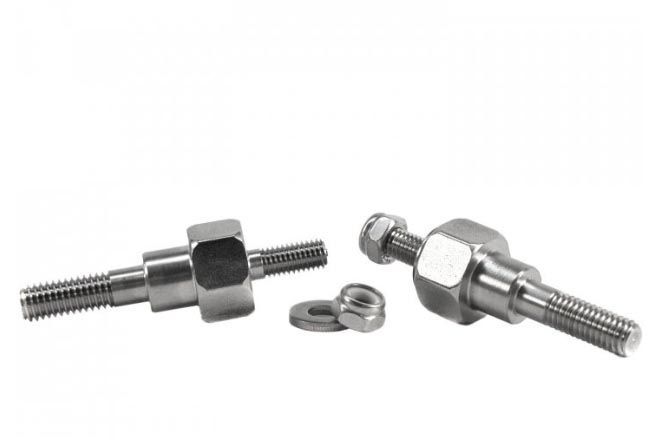

Wisst ihr vlt., wie die Montage an den Paul Racer Bremsen gelungen ist?
Die Scheibe, die bei den Racer zum Einstellen die Federvorspannung dient, wird mit einer M6 Zylinderinbusschraube geklemmt. Die Schraube verschwindet ziemlich weit in dem Sackloch dieser Scheibe.
Ohne dass ich Bilder von der Montage gesehen habe, wäre meine Vermutung, dass das in Fahrtrichtung orientierte Rohr am Ende des Gepäckträgers, wie der Zylinderkopf der eigentlich vorgesehenen Schraube, in das Sackloch hineinläuft und durch den Druck der hindurchlaufende (ziemlich lange) Schraube, die Scheibe fixiert wird.
