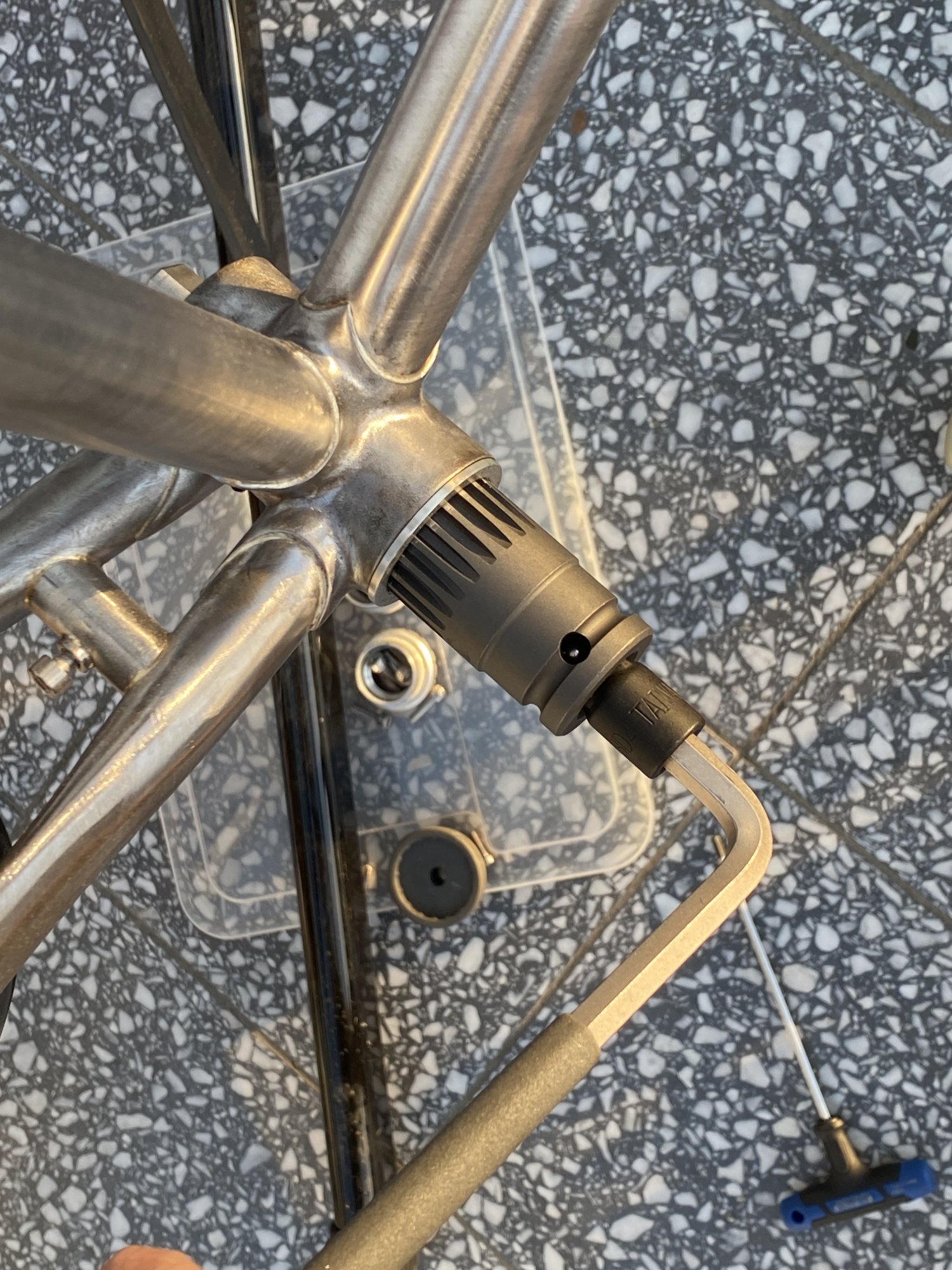

Das Werkzeug sollte doch ne 1/2* Aufnahme habenAnhang anzeigen 1618421
Warum diese Dinger so hoch bzw. breit bauen, kann ich mir einfach nicht erklären.

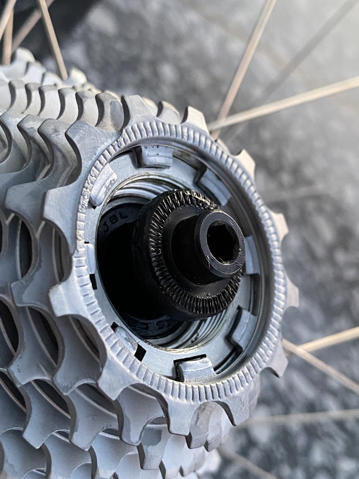

Eine andere Frage: ich wollte gerade die 11s Miche Kassette auf den 11s Miche Freilauf schieben. Leider will sie partout nicht ganz drauf passen. Zwischen dem größten und zweitgrößten Ritzel ist ein ganz dünnes Blech. Ist das eine Art Spacer, den man je nach Situation rausnehmen soll?

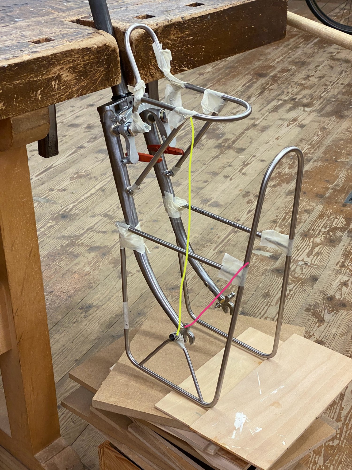

Die nächste Frage ist, ob der Gepäckschwerpunkt nicht lieber 2 cm hinter der Radmitte landen soll, um die Lenkung zu beruhigen. Ich würde das wohl so machen, aber das hängt natürlich auch vom Fahrer und seinen Gewohnheiten ab, und von der Rahmengeometrie. Vorteil beim nach hinten versetzten Lowrider: Die vorderen Teile werden kürzer und biegen sich etwas weniger.
