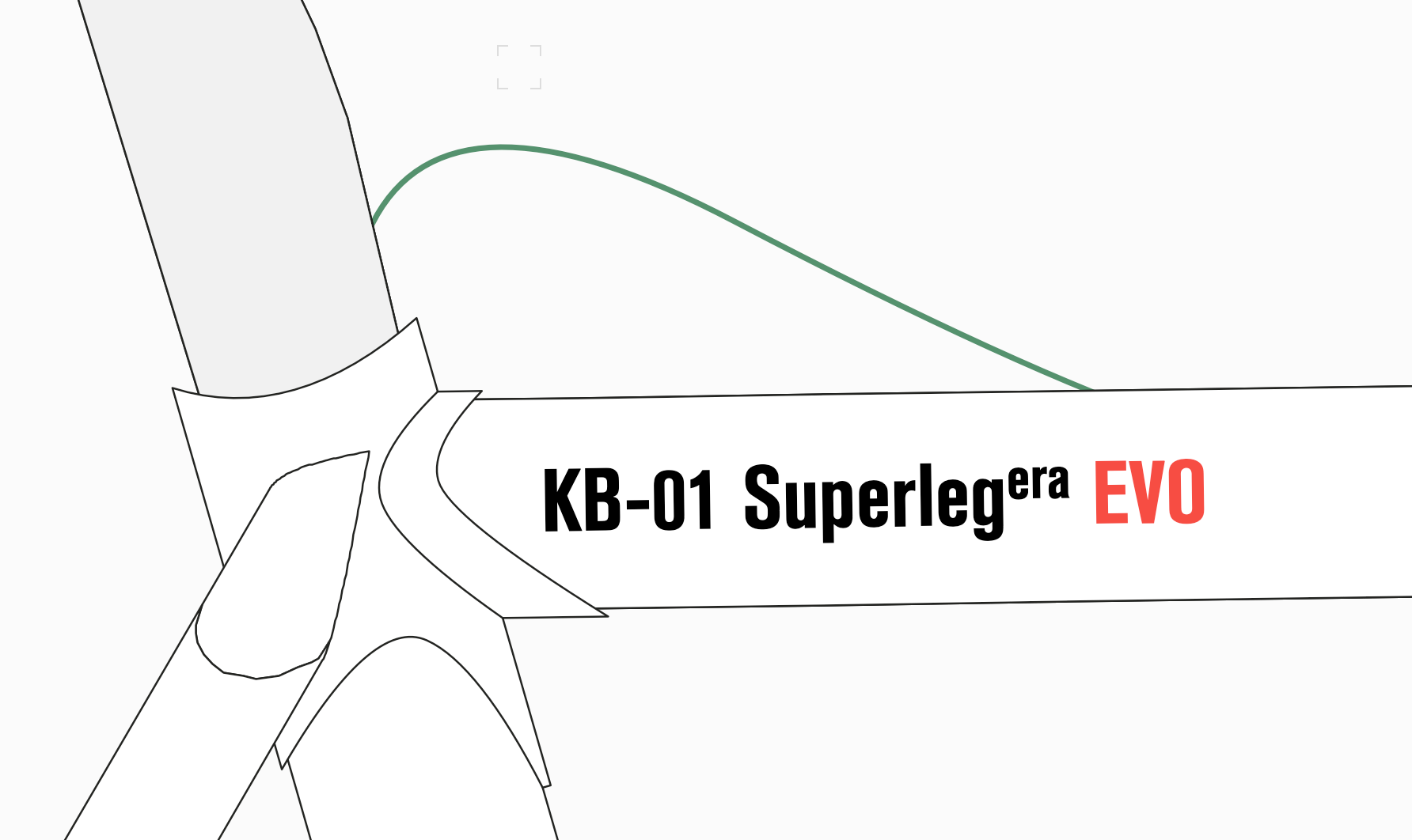

Hier eine erste Vorschau auf das Vorhaben:
Augenöffnend waren hier auch die Fender aus Carbon, die das Thema stilistisch perfekt eingrenzen.
Keine nostalgischen Chromorgien, keine mattschwarzen Modebekenntnisse.
Schwarz sind zudem der Steuersatz, der Spider der Kurbel, Schaltwerk und Umwerfer (vlt. auch aus Carbon), und die Ergos von Campagnolo (auch Carbon). Der rest kommt silbern daher. Nicht poliert, sondern leicht schimmernd!

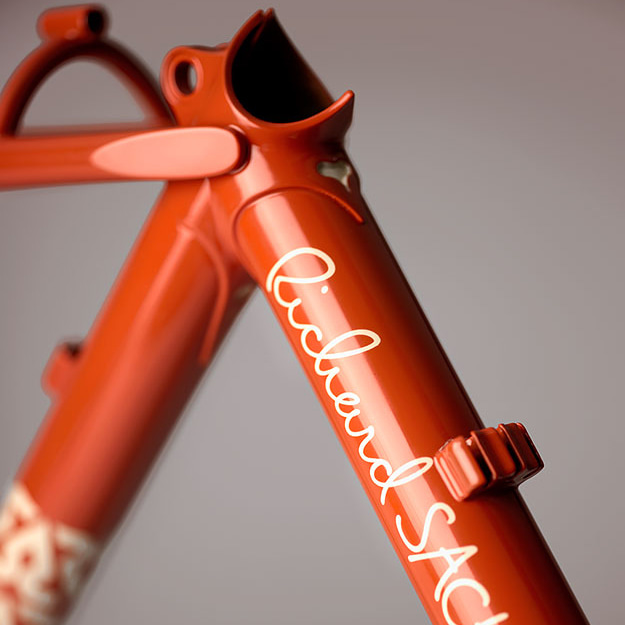

Vielleicht noch kurz zur Beschriftung:
Abgemacht war, dass in irgendeiner Form @Grunelli s Name vertreten ist. Bin noch unschlüssig, aber hier ein paar der bisherigen Versuche.
Sollte auf jedenfall den Spirit der Rally-Ära (Gruppe B) mitnehmen...

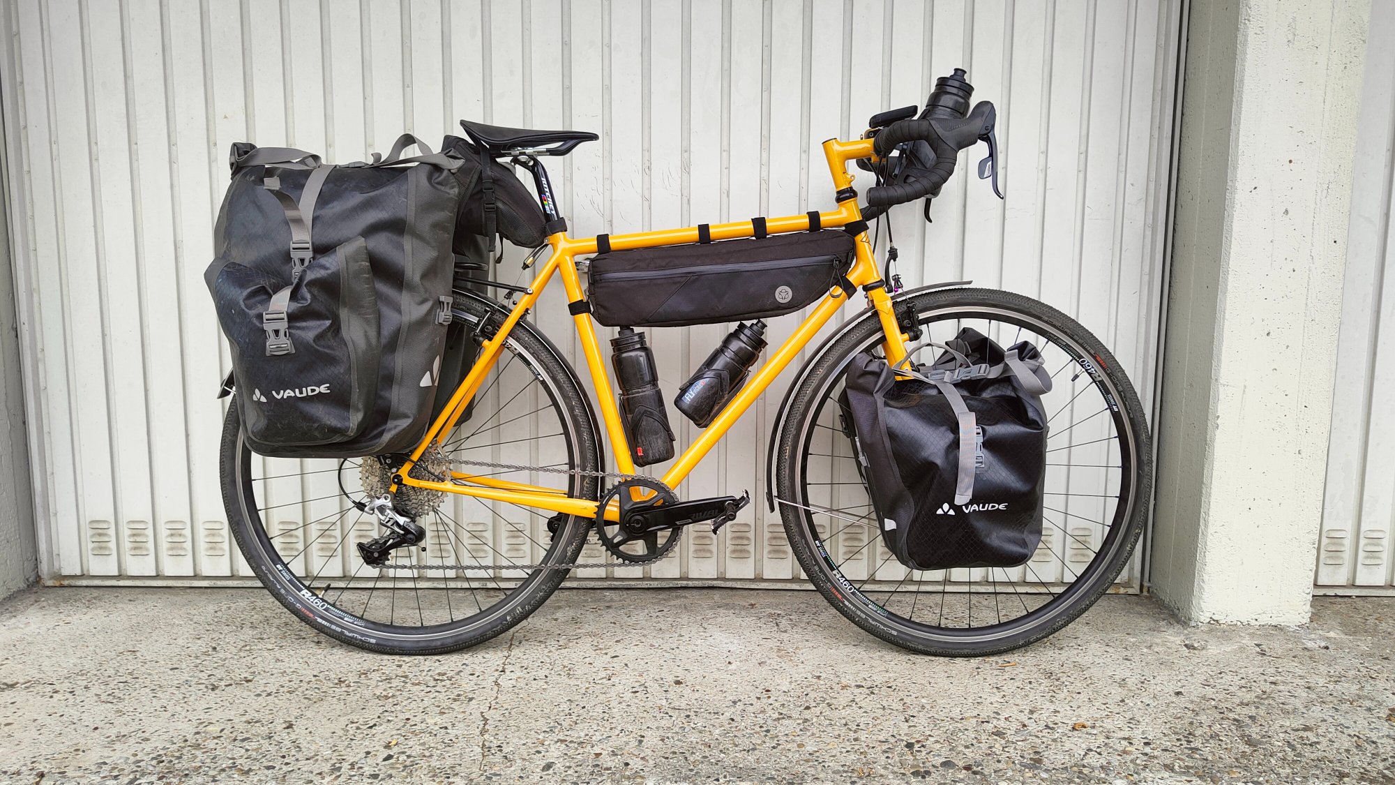

1. Fillet brazed Reiserad: hat seinen Zweck wunderbar erfüllt und die 28kg Gepäck problemlos von Leipzig bis nach Rügen transportiert

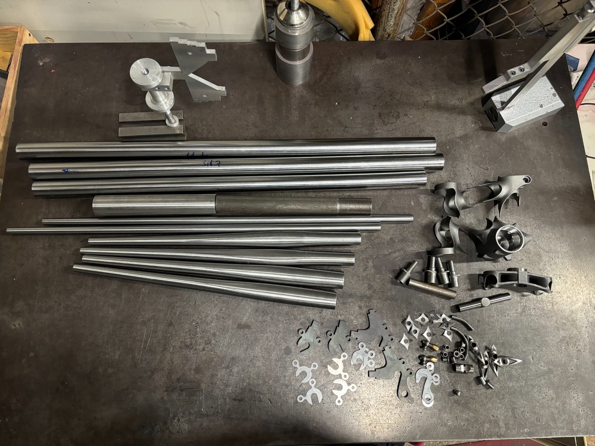

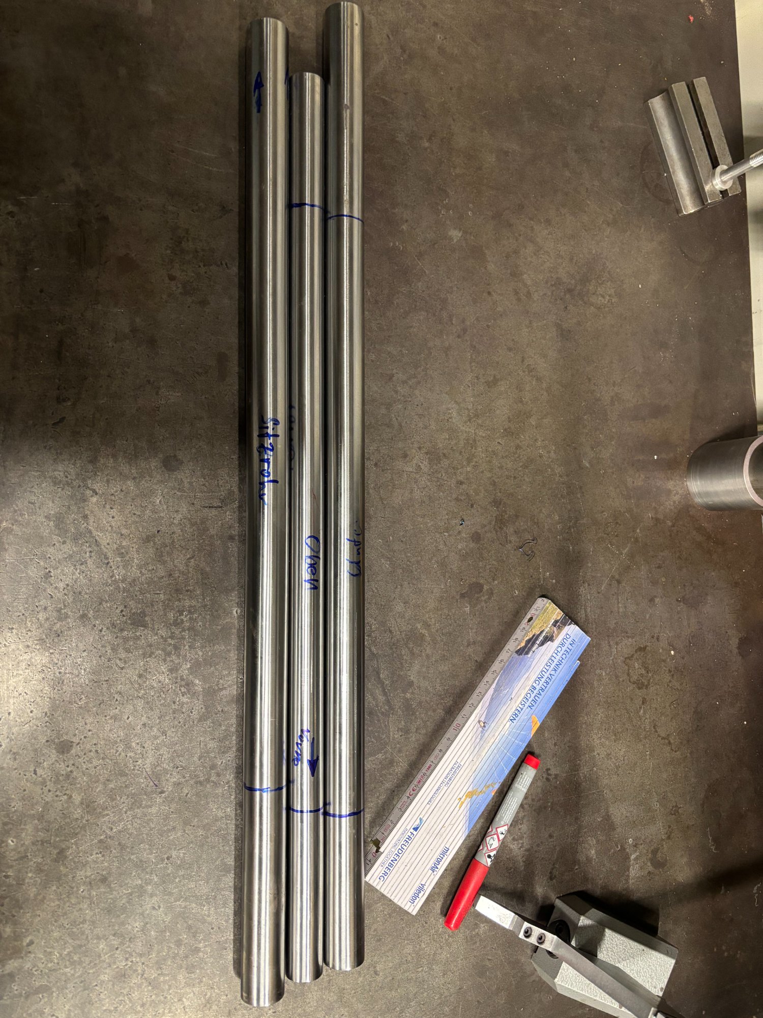

So sieht das Rohmaterial aus:
Diese nette kleine Auswahl hat kostet über 600€, wobei die PB Krone und das Tretlager schon fast 100€ ausmachen. Dann kommen auch noch Lot und Flussmittel dazu, die beide leider auch schweineteuer geworden sind.😭 Dieses Hobby ist kein günstiger Spaß aber am Ende steht ein Produkt, dessen Wert in meinen Augen deutlich höher ist, denn man hat im besten Fall etwas nützliches geschaffen, was einem viele Jahre dient.
Aber zurück zum Wesentlichen: Rohre und Muffen.
Klemen erwähnte bereits kurz, dass die Muffenauswahl recht mager ist und das ist auch leider einfach so. Wer es ausgefallen mag, muss sich Muffenrohlinge bestellen und selber formen, aber für dieses Projekt hat die Auswahl doch ganz gut gepasst. Insgesamt stimmen die Winkel der Muffen mit der Geo bereits gut überein, wobei man locker 1,5° an jeder Verbindung justieren kann. Bis auf das Tretlager sind die Muffen aus der selben Serie mit schönen langen Spitzen. Hier stellen sich nun weitere Fragen: Spitzen beim Tretlager erweitern oder so lassen? Muffen anpassen (Feilen, Bohren, etc.)? Beides hätte keinen Einfluss auf das Fahrverhalten und ist reine Optik. Hier wird wohl bald eine Entscheidung fallen und alles entsprechend vorbereitet.

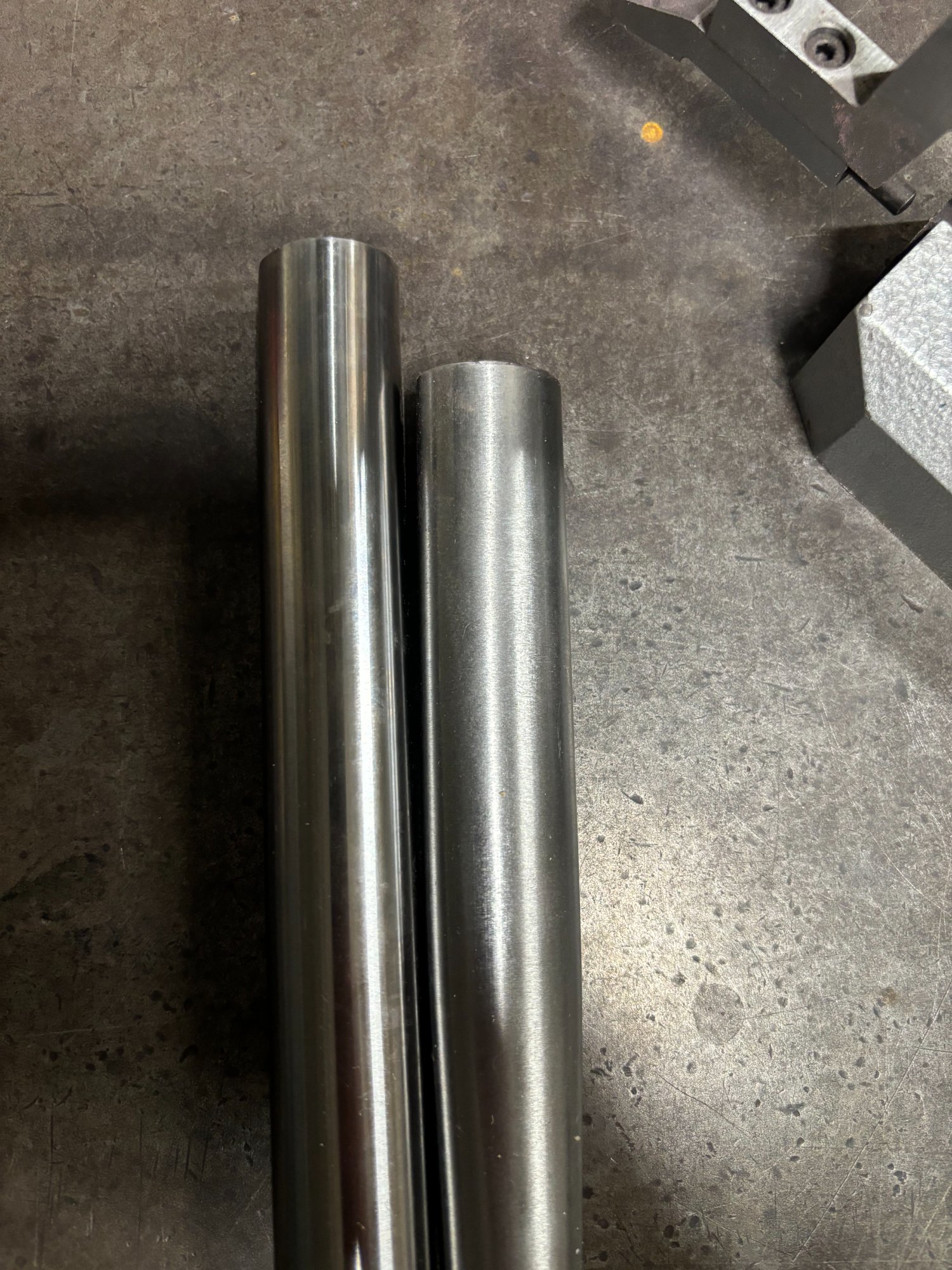

Die Rohre hingegen werfen keine Fragen auf, müssen jedoch vor der Verwendung geprüft werden.
Mir ist bei dieser Bestellung aufgefallen, dass die SL Rohre (links im Bild) ein besseres Finish haben und mehr glänzen als Zona Rohre zum Beispiel. War das schon immer so?
Um zu prüfen, ob die Rohre krumm sind, rolle ich sie über den Richttisch und wenn irgendwo ein Lichtspalt entsteht, liegt eine Krümmung vor. Bei dieser Bestellung hier sich alles in Grenzen und alles war fast perfekt gerade.
Im zweiten Schritt markiere ich den Beginn der Kodifizierung. Das geht entweder optisch, wobei der sichtbare Ring der Beginn markiert:
oder mit diesem highly sophisticated Setup:
Am Ende war alles markiert und geprüft:
