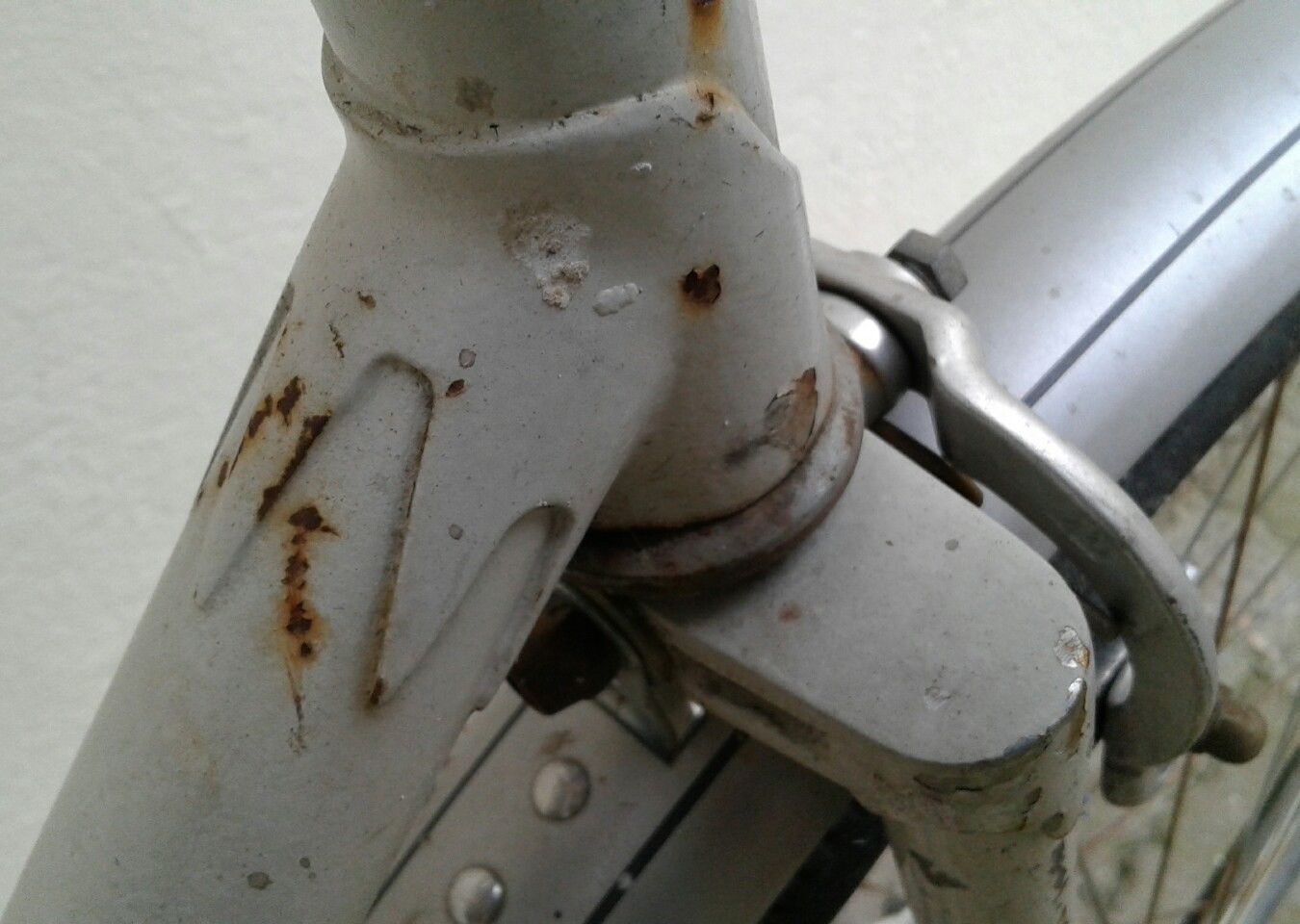

ist bestimmt nicht das richtige Forum aber habe kein besseres auf die Schnelle gefunden. Ich habe einen Arcona Rahmen erworben der von Machnow in Berlin vertrieben/ hergestellt wurde. Kann mir jemand Auskunft geben aus welchem Jahr der ungefähr ist? Außerdem würde ich mich über Vorschläge freuen was man da so zeitgemäß ran bauen sollte.
Danke. Hagen
Gibt es dazu mehr Bilder? Ich finde den Rahmen übrigens sehr schick.
Die Muffen, die Sattelstrebenanlegung und die lackierung deuten auf frühe Nachkriegszeit hin. Vorkrieg würde ich aufgrund der sichtbaren Monatgeplatte für den Ständer ausschließen. Es könnte aber auch ein sog. Winterprojekt und damit ein aus Vorkriegsresten wieder auferstandenes Vorkriegsradl sein. Dafür spräche evtl. die Gabelform und ggf. die Sattelstrebenanlegung.

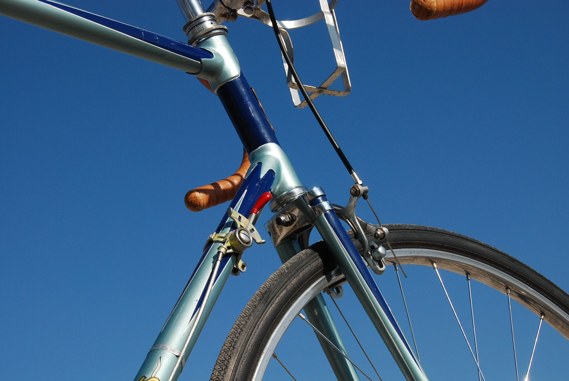

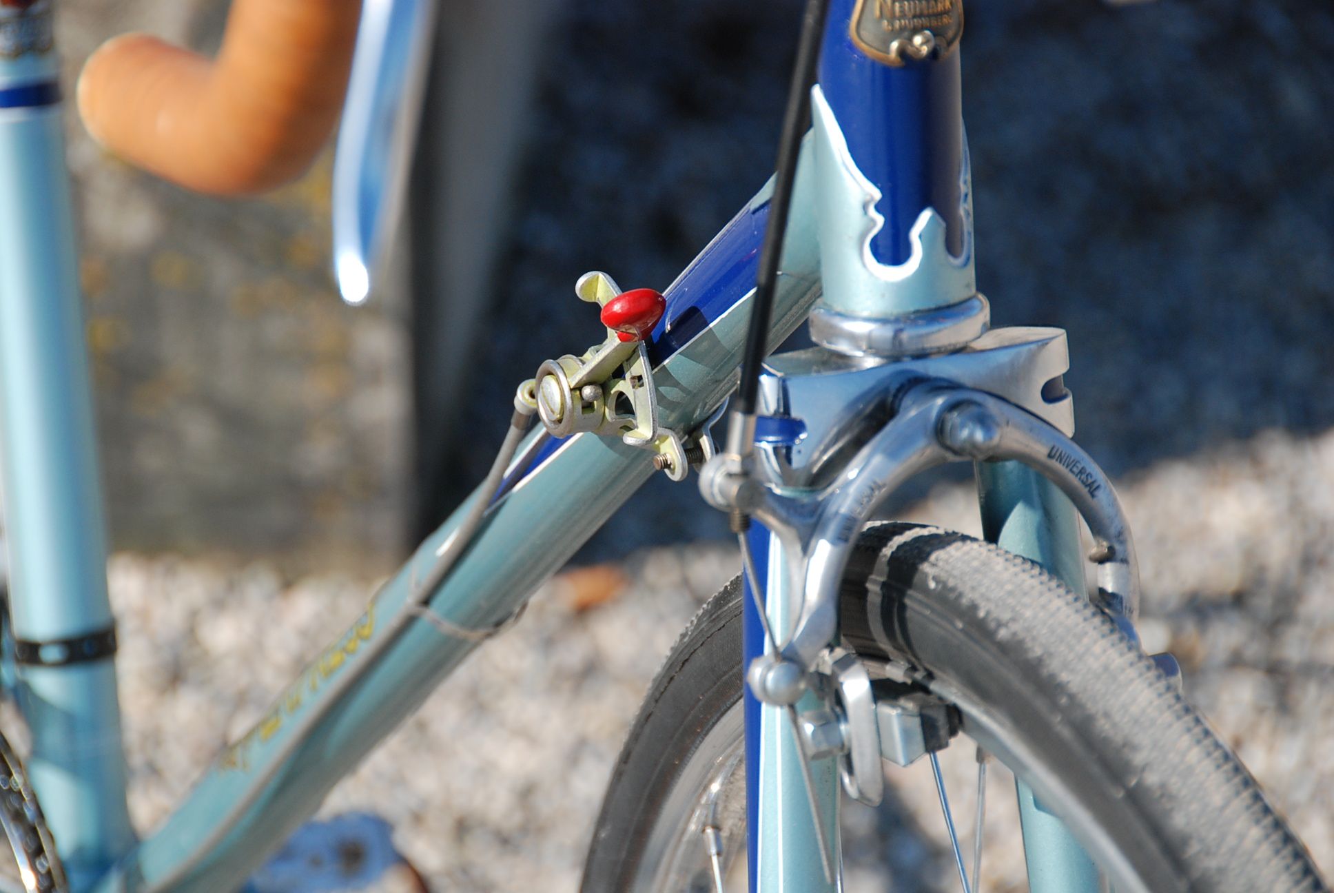

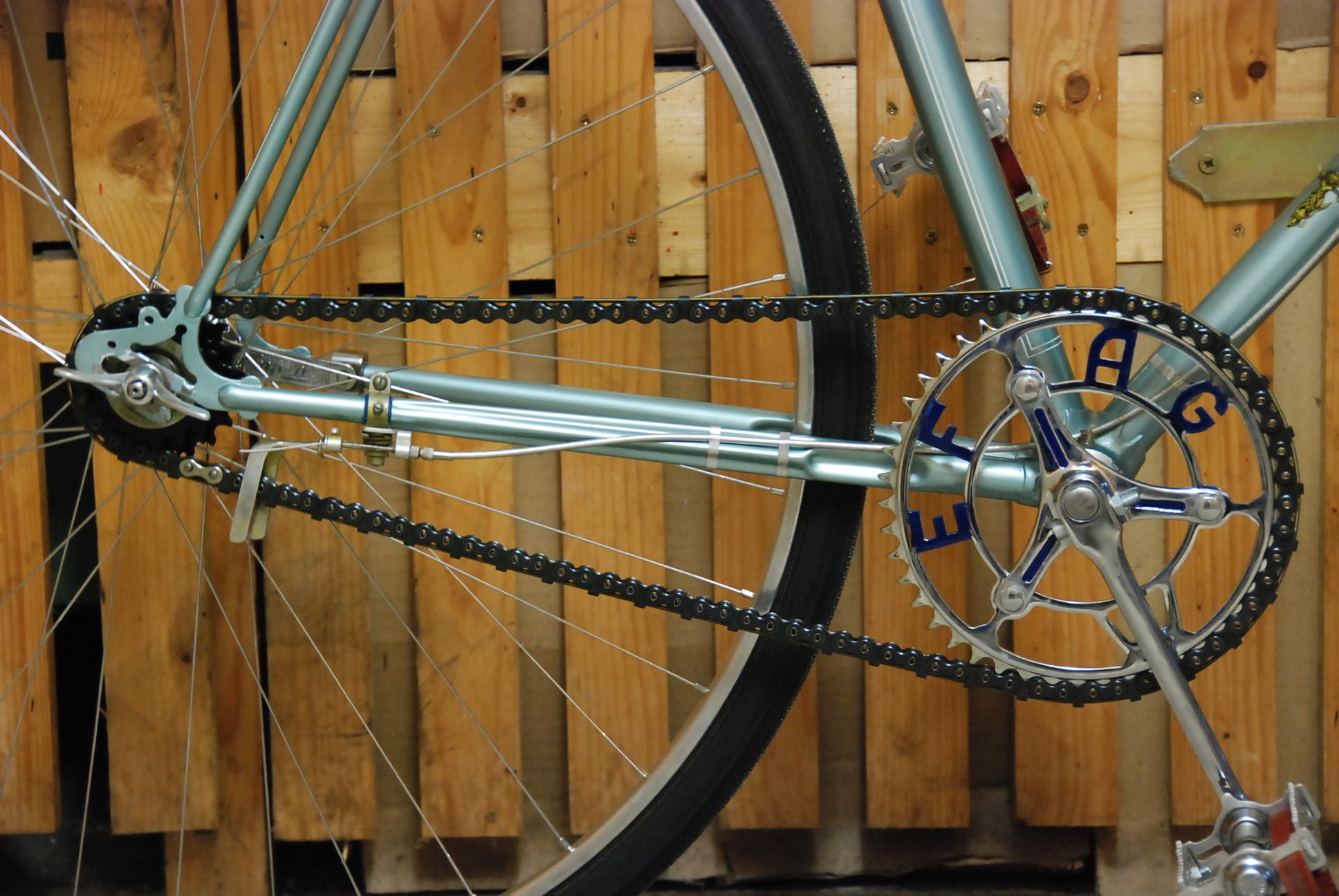

Hier mal zwei Bilder meines 30er/ 40er Jahre Express im Fundzustand, welches allerdings eher ein Renn- denn ein Sportradl ist.

Bremsen dann z.B. von Wippermann (siehe Bild oben) oder Weinmann, Vorbau war meistens einer dieser Stahlvorbauten mit dem knubbeligen Aussehen und wie er bei Dürkopp auch verwandt wurde.

Hallo Rolf,
Danke fürdie umfangreiche Antwort. Ich habe noch ein paar Detailbilder beigefügt. Ich denke ich folge deinem Rat und schaue mich mal nach einer 3-Gang Nabenschaltung um. Weißt du eventuell wo man so etwas außer hier im Biete-Forum bekommt? Es wird wahrscheinlich eher ein Sportrad als ein Rennrad werden, allerdings baue ich ein nach außen gebogenen Rennradlenker ran.
Dein Rad ist schick, insbesondere das Grün und Rot ist eher selten. Ist Express ein Berliner Hersteller?

Servus Hagen,
der Rahmen ist sagenhaft toll. Glückwunsch zu diesem Fang.
Express war ein Hersteller von Automobilen (wenn auch nur ganz kurz) Motorrädern und Fahrrädern aus Neumarkt in der Oberpfalz, der bereits dem sog. ersten Bikeboom (?) zum Opfer fiel. Die Produktion von Fahrrädern wurde bereits spätestens um 1958 eingestellt. Ich hatte das Radl bzw. dessen Bilder auch nur als Ansichtsexemplar eingestellt.
Welche Hinterbauweite hat denn der Arcona Rahmen? Für 3-Gang Getriebnabe sollten es um die 110 mm sein. Naben kannst Du hier über unseren Suche- und Beitebereich- finden, aber auch auf den anderen Plattformen, wie eBay oder auf Sammlermärkten.

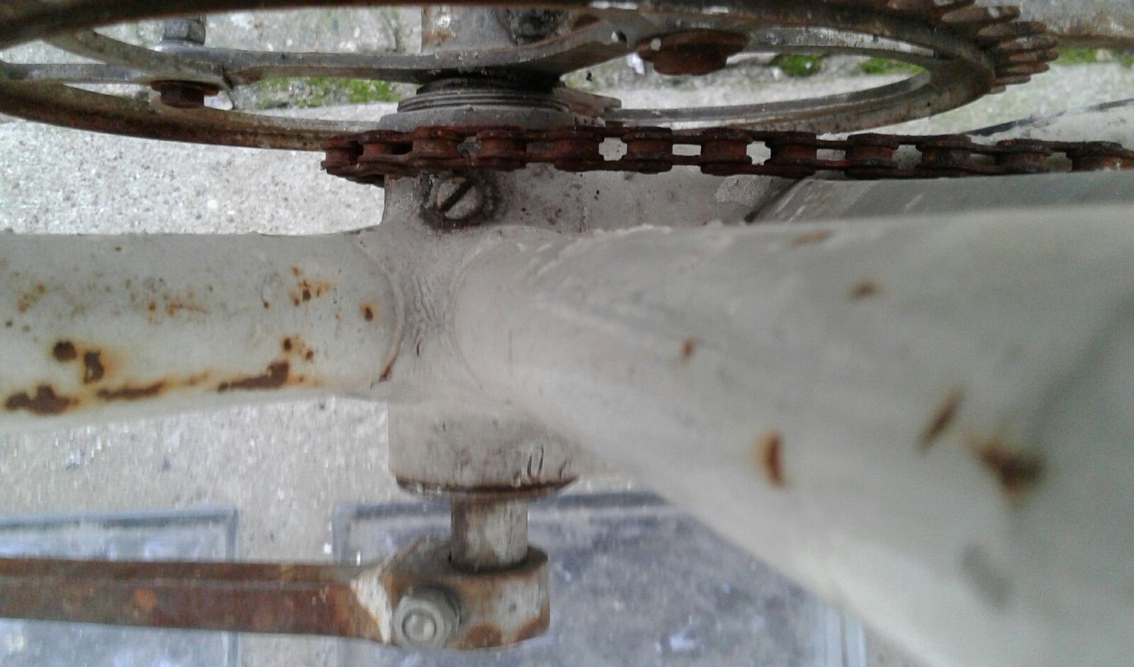

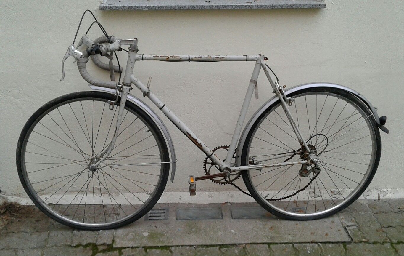

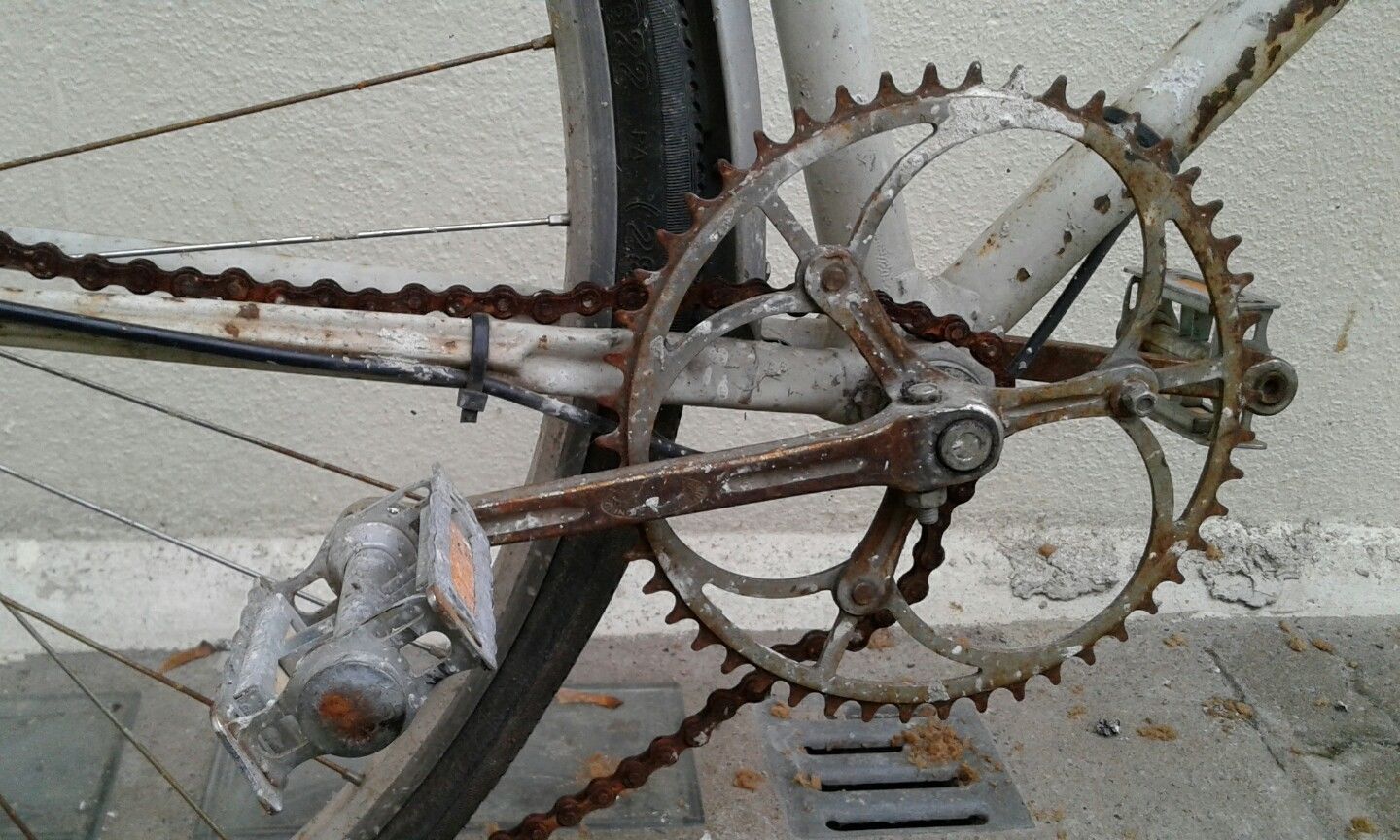

Kann jemand was zu diesem Gelump sagen? Auf 30er oder 40er Jahre werden die meisten auch von selbst kommen..
Anhang anzeigen 431838 Anhang anzeigen 431839 Anhang anzeigen 431840 Anhang anzeigen 431841 Anhang anzeigen 431842
Die Komponenten sehen nicht so sehr nach 30er oder 40er Jahre aus. Der Vobau könnte ein ungelabelter Grünert sein, das Kettenblatt eines von Diamant. Vielleicht ist es ja mal in der DDR bewegt worden. Gibt es irgendwas zur Historie des Rades?
Klar richtig, das wurde mal mit Diamant Teilen nachgerüstet, aber original ist es schon ein Bahnrad, wegen Ausfallern und dem hohen tretlager.
