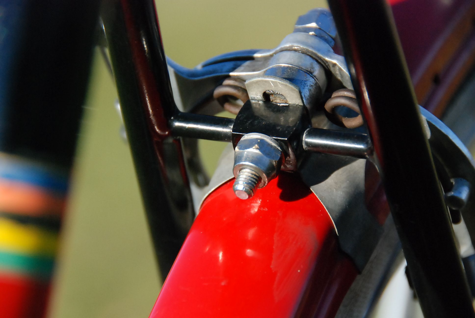

Die Gabelkrone soll auch typisch für Grunow o. Polauke sein:idee:.
Ja, wir hatten hier schon zwei Hanow-Räder mit dieser Gabelkrone.
Ja, der Bremssteg ist mir auch von Hanow bekannt.
Der Gabelkopf sieht auch ähnlich aus.

Hallo wurstipursti, ich denke schon, dass Du eine große Hilfe bist. Der Hinweis auf Hans Grunow scheint mir sehr passend. Ich habe da ein Hanow im Netz gefunden (fahrradjusti), dass viele der von Dir genannten Merkmale zeigt. Und diese passen eigentlich perfekt zu dem Kuschkow gelabelten Stück.
Da sind der ungewöhnliche Bremssteg, die Anlage der Sitzstreben, Seriennummer vierstellig und auf der Sitzmuffe, sehr ähnliche Ausfallenden, Dreieck auf der Gabelmuffe und die Drahtösen als Zugführung unter dem Oberrohr.

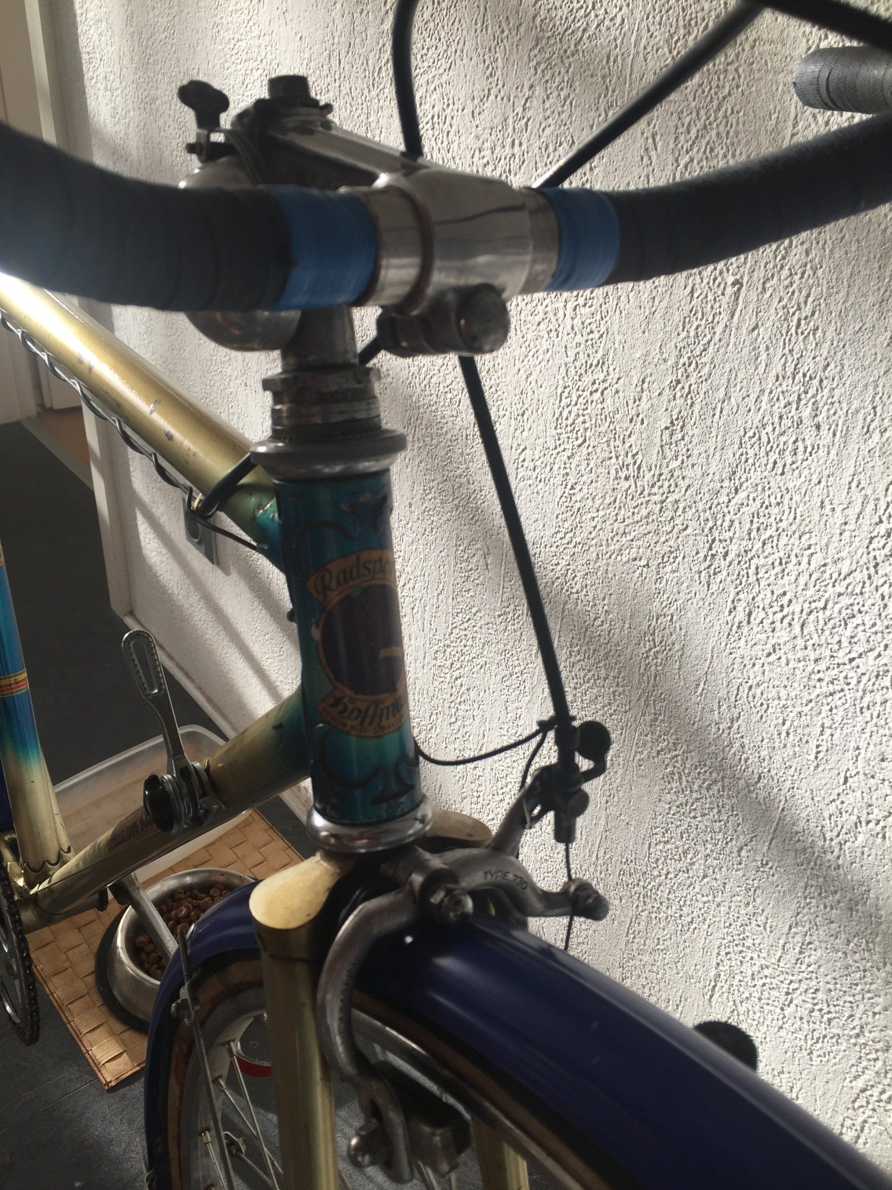

Schönes Rad mit toller Lackierung, aber ein ziemlich kleiner Rahmen. Schöne Sattelstütze, seltener Scheeren-Vorbau, FB-Naben und die alten Weinmann 730 -das zeigt alles in die Fünfziger Jahre.
Immerhin gibt es noch mindestens ein weiteres Rad von Radsport-Hoffmann.
Spannend sind die unterschiedlichen Firmenlogos. Poste doch bitte noch ein aussagekräftiges Bild von Deinem Logo!

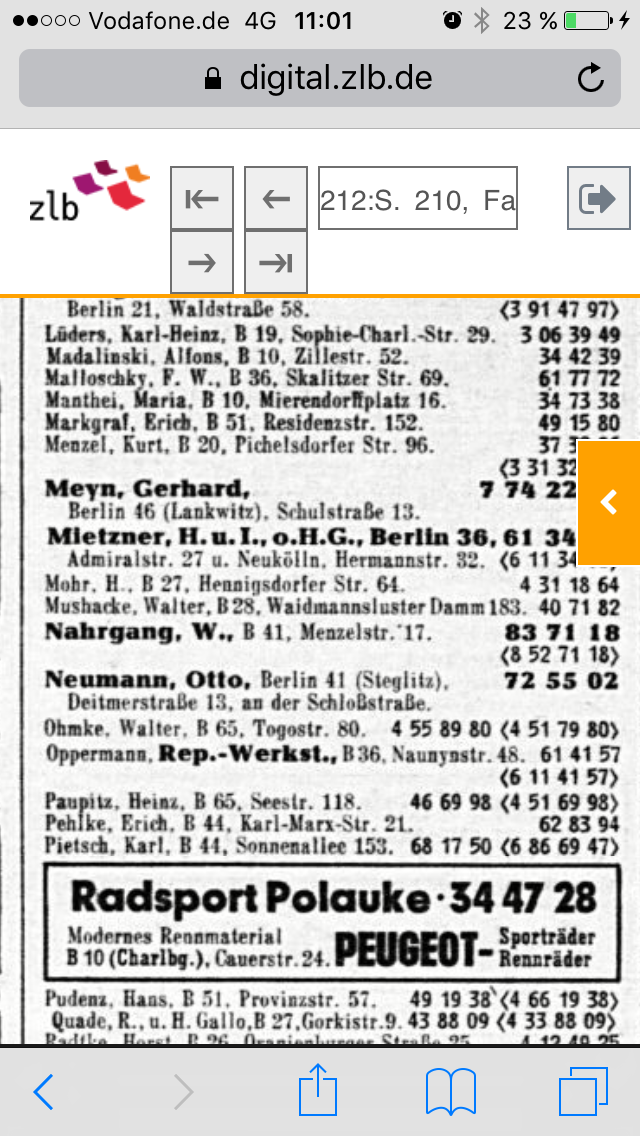

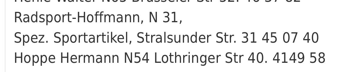

Aus dem Berliner Fernsprechbuch von 1940 stammt dieser Eintrag:
Der Laden lag im damaligen Wedding, sehr dicht an der Bernauer Straße, die ja 1961 dann mit der Mauer dicht gemacht wurde. Vielleicht hat der Besitzer seinen Laden danach in einen anderen Bezirk verlegt...

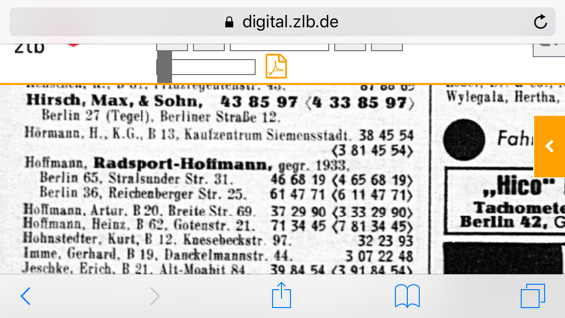

Der Auszug aus dem amtlichen Fernsprechbuch von 1969/70 zeigt, dass Radsport-Hoffmann ein zweites Geschäft in der Reichenberger Straße in Berlin 36 (also Kreuzberg) eröffnet hatte.
https://digital.zlb.de/viewer/image/15849345_1969-70/212/LOG_0005/
Auf der gleichen Seite im Fernsprechbuch sind auch die großen Meister versammelt:
Lüders, Paupitz und Polauke.

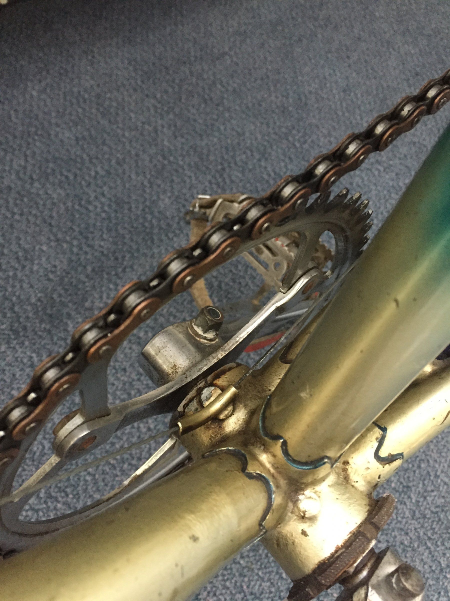

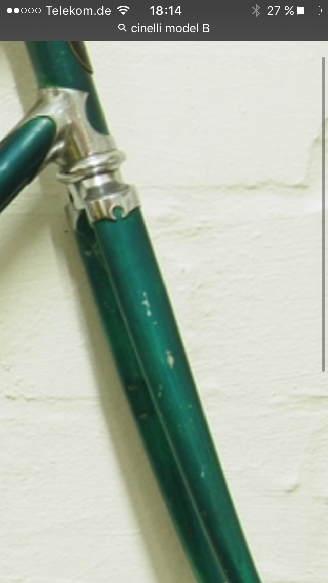

Trotz vieler Vergleichsobjekte ala Paupitz, Büchner, Hanow, etc. kann ich den Rahmen nicht zuordnen. Umso mehr wundert mich die Gabelkrone, (siehe Bild Nr. 3 in meinem Beitrag) die ich so schon an früheren Cinelli Modell B nur in verchromt gesehen habe.
Entschuldigt das benutzen fremder Bilder!
Danke ttrebess, das mit dem Firmenlogo werde ich nachholen. Momentan steht das Radl bei mir im Büro mit einem Platten nach der ersten Ausfahrt nach dem Abstauben.
Entschuldigt das benutzen fremder Bilder!Anhang anzeigen 456050
Die Aufschrift auf den Weltmeisterringen ist auf französisch, es könnte also auch ein Rahmen aus Frankreich sein. Polauke führte ja auch Peugeot-Rahmen.
Was sind es eigentlich für Muffen? Bis auf dieses Rad besitze ich nur einige Italiener aus den 80ern mit gewöhnlichen Muffen um Columbus Geröhr.

Hier das Logo welches im Vergleich zum anderen viel dunkler ausfällt und man auf dem Trikot die Aufschrift Radsport-Hoffmann nicht erkennt.
Du schuldest uns natürlich immernoch bessere Bilder, aber das was wir da sehen können, passt sehr viel besser in die 50er. 30er würde ich ziemlich sicher ausschließen, aber ich lasse mich gerne belehren.

Von der Gesamtheit der Merkmale her meine ich, dass der Kuschkow-Rahmen aus der Hand von Herrmann Büchner stammt (leider ist es mir nicht gelungen hier auf die Schnelle ein paar Bilder von meinem Büchner anzuhängen). Büchner hat in seinen späten Jahren, wohl in der frühen Nachkriegszeit bei Grunow gearbeitet, woraus sich erklären lässt, dass seine Formensprache weitere Verwendung bei Grunow gefunden hat. Auffällig ist vor allem, dass viele - nicht nur Berliner - Rahmenbauer weniger an eigenen Ideen sondern vielmehr am Kopieren bereits etablierter Designs interessiert waren. Das macht die eindeutige Zuordnung oft schwierig. Das gilt genauso für den von Diamant etablierten Gabelkopf. Es handelt sich bei den mir bekannten Exemplaren mitnichten immer um denselben Kopf, sondern nur um ähnliche desselben Gestaltungstyps.
Zu diesem Gabelkopf-Typ habe ich hier schon einmal etwas verzapft: http://www.ipernity.com/doc/305889/album/799620
Der erwähnte Rostagno-Kopf sieht meines Wissens anders aus, ihm fehlen die rhombische Form und die überkragenden Schultern.

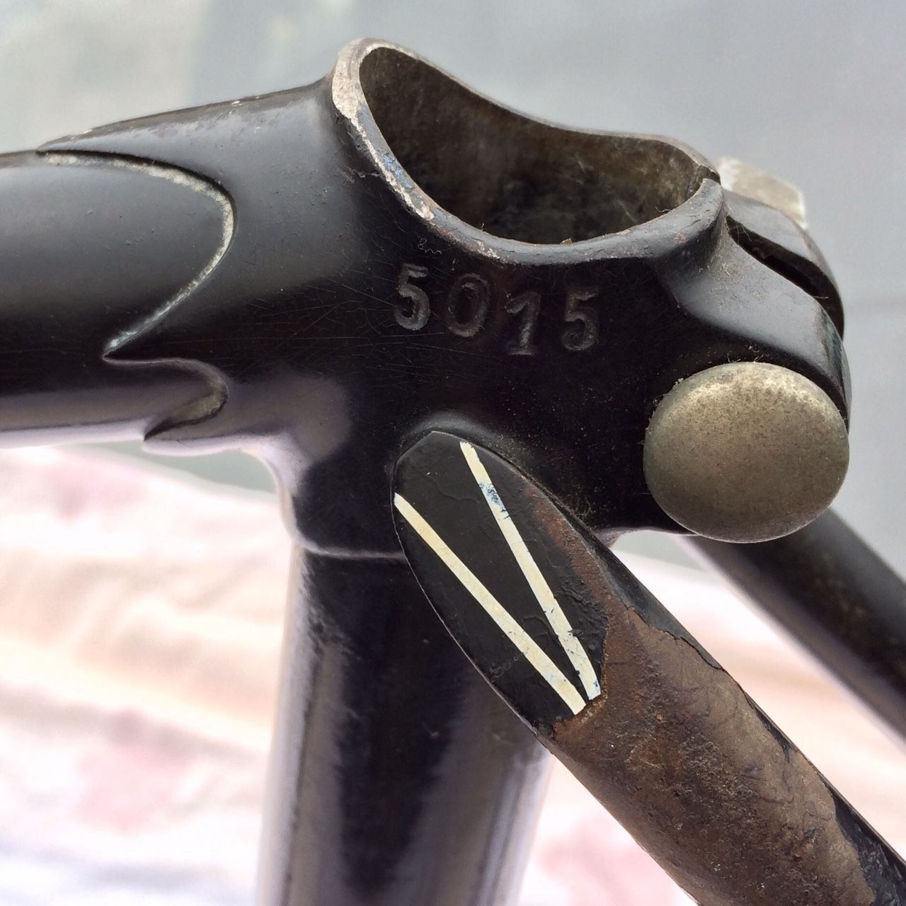

Nachdem ich mir am Wochenende zwei Büchner-Rahmen angeschaut habe, bin ich mir sicher, dass der Kuschkow-Rahmen von Herrmann Büchner gelötet wurde. Darauf deutet zum einen der hier schon besprochene runde Bremssteg hin (anders als die eckige Bremsaufnahme bei Hans Grunow), der runde Steg fand sich auch an den beiden anderen Rahmen. Zum anderen passt auch der vierstellige Rahmennummern-Code zu Büchner. Auf den von ihm gelabelten Rahmen geben die ersten beiden Ziffern das Baujahr, die beiden letzen Ziffern das in dem jeweiligen Jahr gebaute Exemplar an.
Somit ist auch die Datierung des Kuschkow-Rahmens klar: Er wurde im Jahre 1950 als 15ter Rahmen hergestellt, das fällt also in die Zeit kurz nach der Währungsreform, als sich alles so ganz langsam erholte und eben auch wieder Sport- und Rennräder gebaut wurden.
