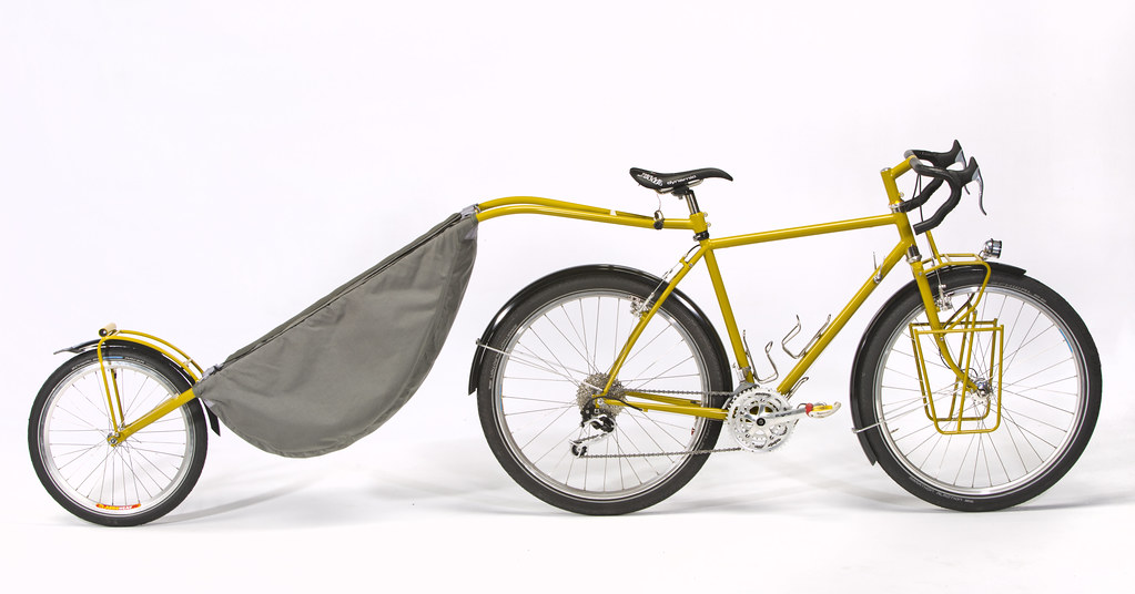

So hoch könnte man keinen Hänger beladen, der an der Hinterachse fest ist, bzw. wäre das nicht sinnvoll. Die Anbindung an der Sattelstütze ist einfach besser, nur eben leder nicht so schön.

Weißt Du oder @Bridgestone RS 800 wie der Anhänger unbeladen aussieht und habt Ihr evtl. auch Bilder davon?
Krass!
Das das taugt ist damit wohl zweifelsfrei erwiesen.
Ich bin aber immer noch nicht so ganz überzeugt, dass die HR-Befestigung nicht auch ihre Vorteile hat.
Das Verlagern von einer Seite auf die andere und das Bremsen in Kurven finde ich mit viel Last die unangenehmste Effekte. Da halte ich es schon für angenehmer, wenn das unten bzw. auf Achshöhe passiert ?!
Kann aber auch sein, dass die gebogene Deichsel das etwas egalisiert?!

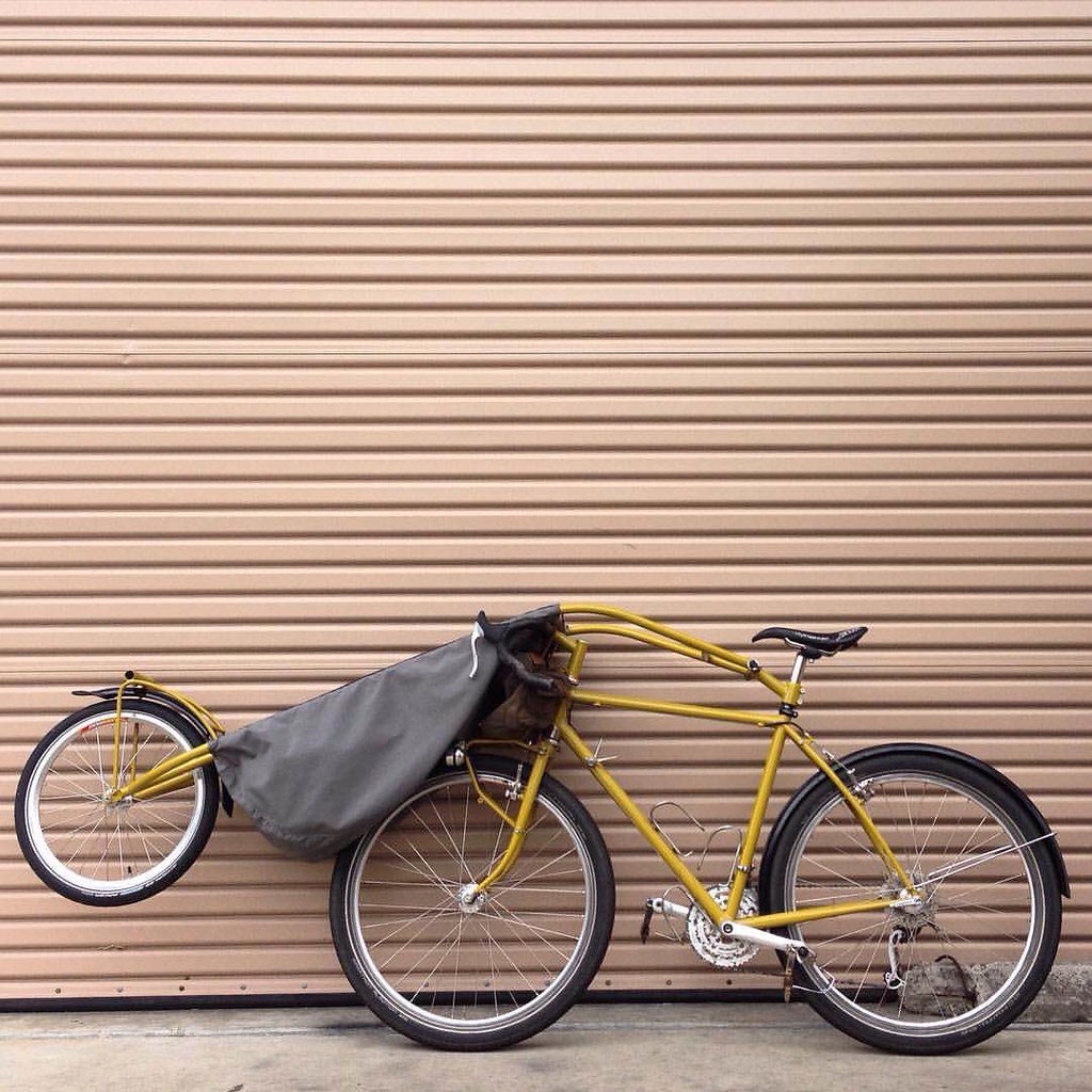

Ich hatte die letzten vier Tage die Gelegenheit, meine Anhängerkonstruktion auszuprobieren und war sehr positiv überrascht. Vom Harz entlang der innerste und Leine durch die Lüneburger heide über viele löchrige Waldwege hat er sehr gut gehalten. Und obendrein war die Beladung so sehr angenehm verteilt und man hat das Gepäck kaum bemerkt.
Ich habe den vorderen Teil eines Followme verwendet und daran lediglich eine Plattform mit Gabel und Rad ergänzt. Recht überschaubar und dennoch sehr stabil.
Als nächstes würde ich noch eine Tasche maßschneidern. Und vielleicht ein behelfsmäßiges Schutzblech. Allerdings kann man so den hänger mit ein paar Handgriffen auseinandernehmen und im Zug oder wie jetzt gerade im flixbus mitnehmen.

Interessante Frage, muss ich nachreichen. Aber schon die Followme ist ziemlich schwer.
Schöne Idee mit der Gabel und der Holzplatte!
Wenn er auch im Ragen lange halten soll, kannst Du die Holzplatte ein paar mal richtig satt mit Epoxidharz tränken, vor allem an den Kanten, bis sie nichts mehr aufsaugt.
