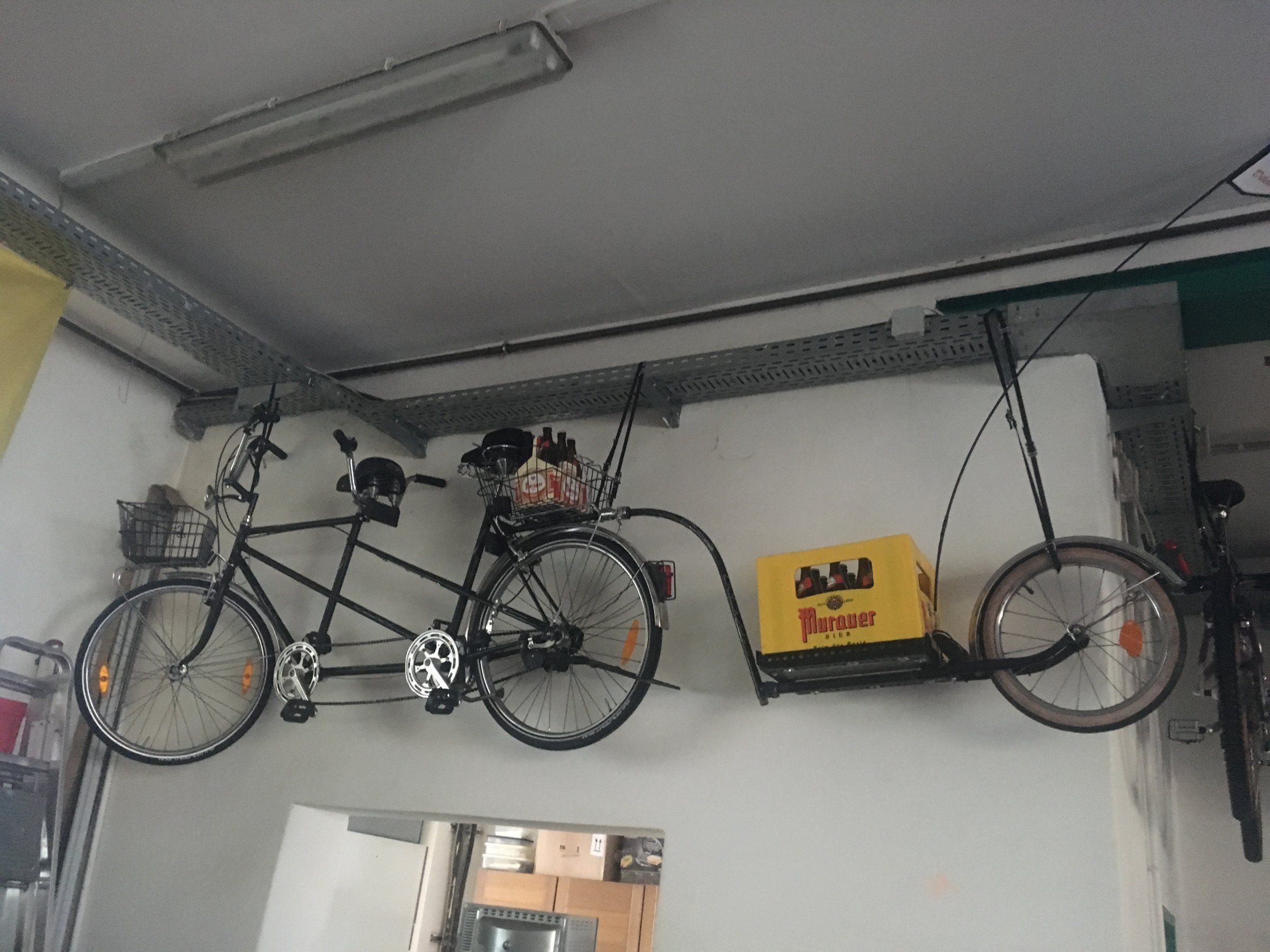

Hab mir vor Jahre mal einen Bierkistentransporter gebastelt. (auch 2Kisten können gezogen werden). Das Kreuzgelenk stammt aus einem Ratschensatz. Dort kann man den Anhänger auch abhängen. Läuft super nach.

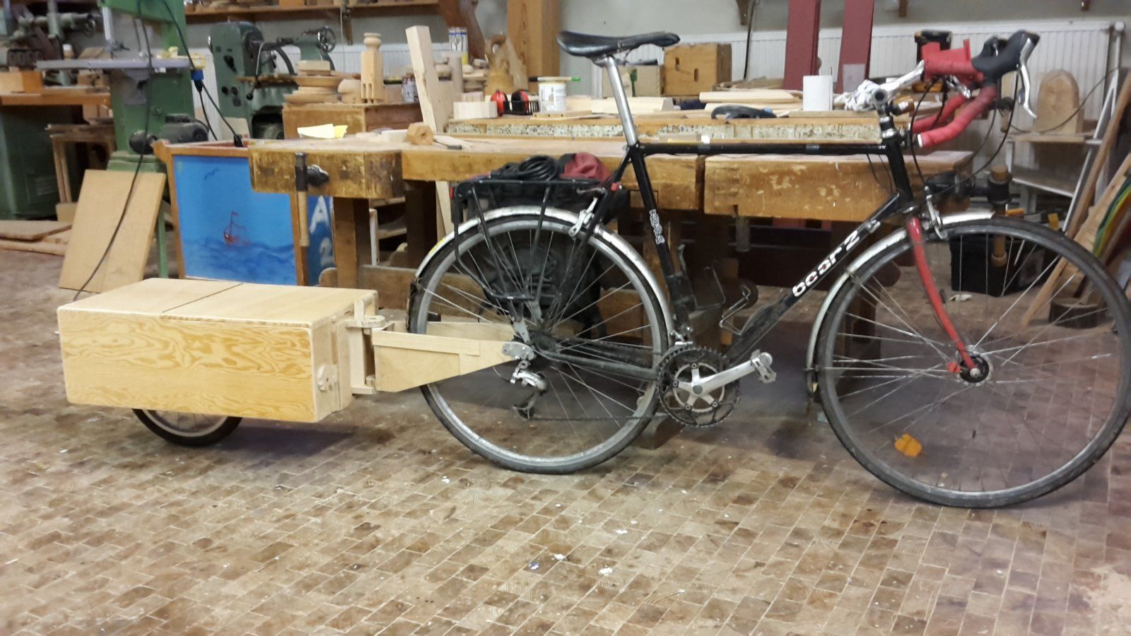

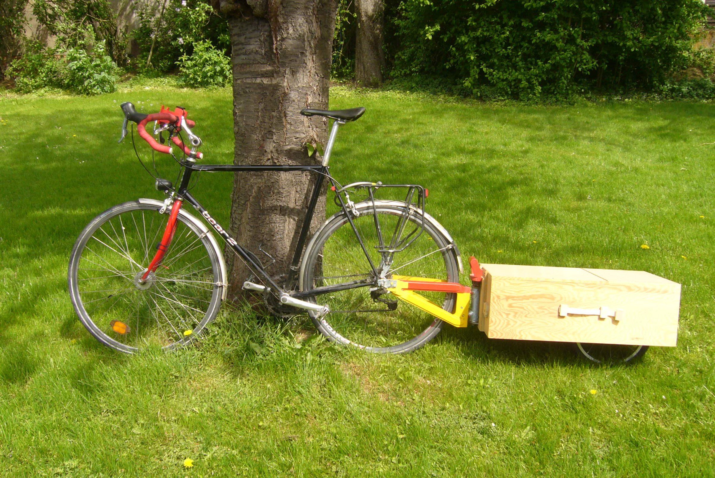

Viel hat sich hier nicht getan, aber weil das Grundsätzliche - ich werde wohl nicht mehr zum großen Rumtreiber mutieren - sich auch nicht ändert, dokumentiere ich mal halbherzig den Zwischenstand. Einiges scheint gelungen, manches eher Murks. Natürlich gehört das auch nicht zu der Originalintention des Fadens, nach Eleganz zu streben. Trotzdem kann der einodandere pörhäpps ein wenig Nektar draus saugen.
Besonders bei der Größenbestimmung hab ich jetzt ernste Zweifel. Die Kofferkiste misst ca. 80x46x26cm. Fürs Hinterherziehen nicht weiter schlimm, aber als Bahngepäck doch eine Hypothek. Man kennt das ja: wenn man schon mal dabei ist, möchte man sich keiner Möglichkeiten berauben, und schwupps! waren die Augen größer als der Magen. Dabei ist die "Dicke" (26cm) nicht reduzierbar, aber die beiden anderen Maße hätten bis zu minus 10 vertragen.
Anhang anzeigen 558378 (Nix über den Esel, der macht mir trotz zu geringer Rahmenhöhe viel Freude !)

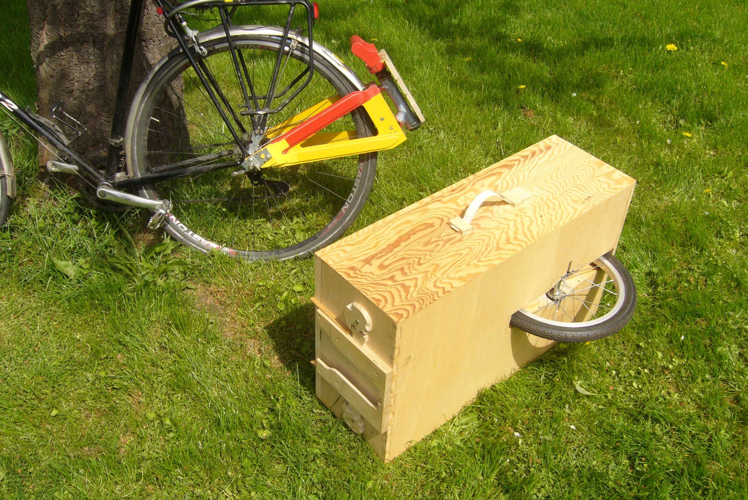

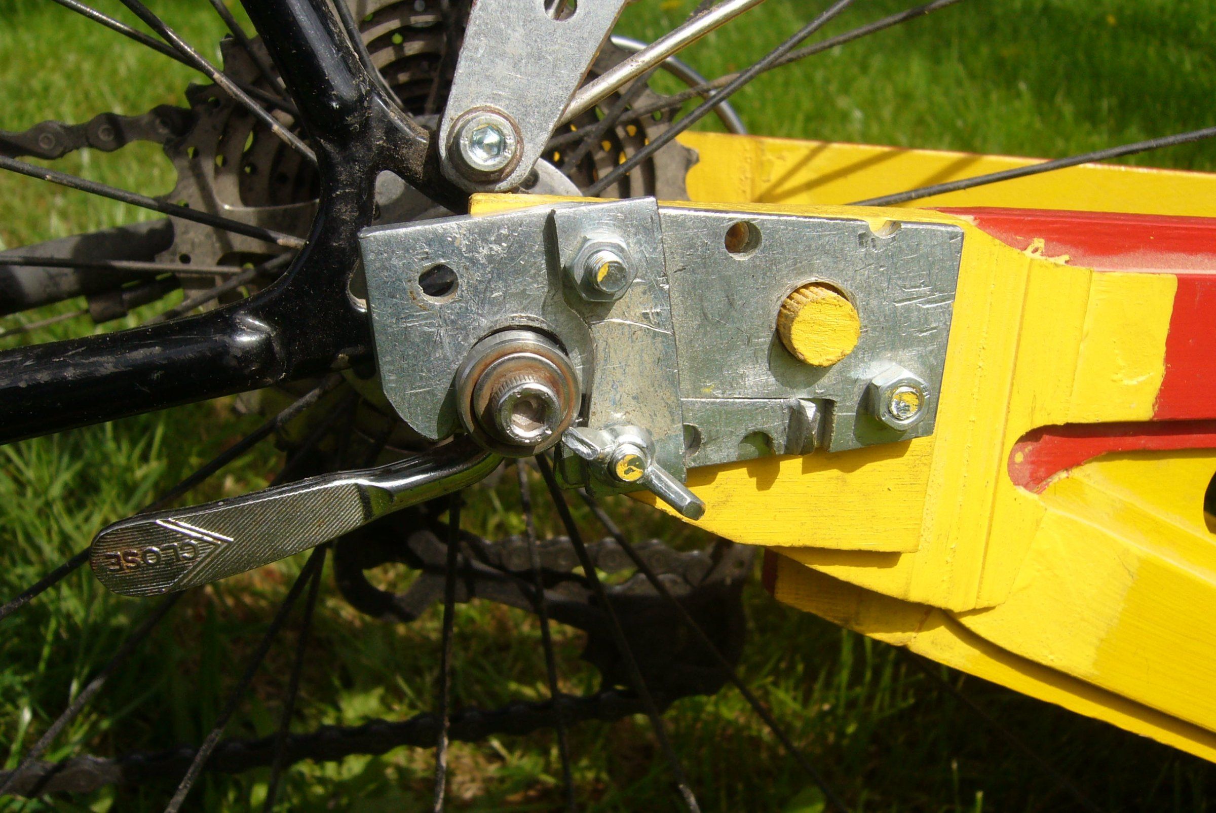

Zu den Details: die Anbindung an den Bob Yak -Schnellspanner, der vordere bunte Teil, stammt noch von einem fehlgeschlagenen Vorgängerprojekt und ist ganz brauchbar, wenn auch etwas eng für Räder mit Schutzblechen (eigentlich für reine Renner geplant). Um die Bodenfreiheit hab ich mir nicht so nen Kopp gemacht, könnte bei hohen Bordsteinen knapp werden. Die direkte Anlenkung des SchnellspannersAnhang anzeigen 558381 ist viel Nichtmetallergefeile mit 2,2mm Nagelblechen aus dem Baumarkt, hier in entriegeltem Zustand auf der Nichtantriebsseite: das Ding auf Höhe der Flügelschraube wird nach vorne geschoben und die F. angezogen. Auf der Antriebsseite muss ichs noch mal überarbeiten, weil das obere Ende des SW was dagegen hat. Lässt sich aber machen.

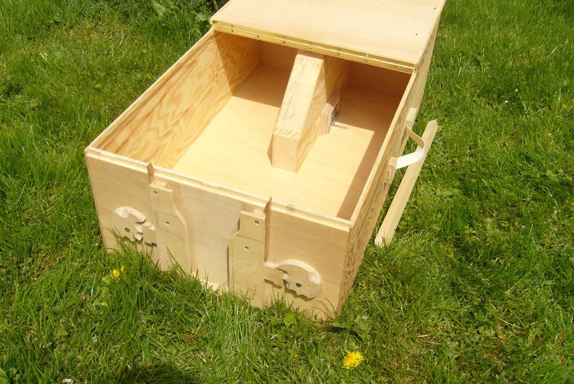

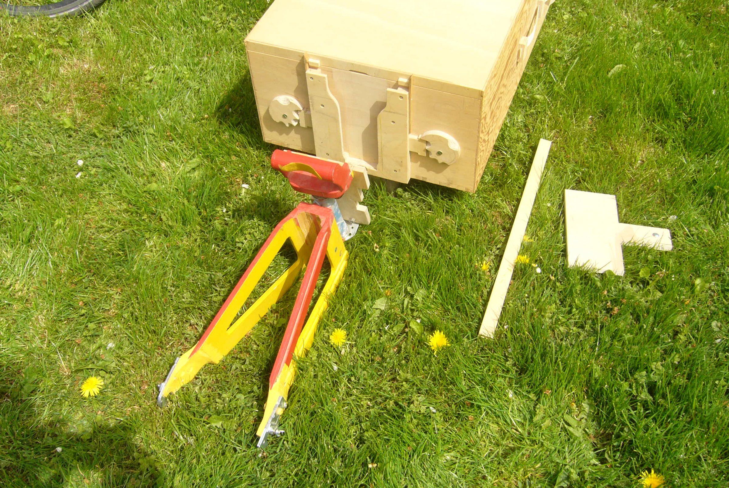

Nun zur Trennung des Kastens vom Rad: hier war oberstes Gebot KEIN WERKZEUG und KEINE LOSEN TEILE. Da bleibt ja nur irgendwas zum Klemmen. Aus den Fotos wirds wohl ersichtlich. Das ganze ist recht flächig angelegt, macht eigentlich einen soliden Eindruck. Dass der Kasten "nach unten" entfernt wird, entspricht dem Gedanken, dass das Entkoppeln evtl. schneller geschehen muss als das Ankoppeln.Anhang anzeigen 558384 Anhang anzeigen 558385 Neben dem Kasten zwei "Zubehörteile", die gleich im Einsatz zu sehen sind. Aber erstmal ein Foto von der nach oben fixierten Deichsel - ist noch nicht endgültig gedacht, klemmt hier nur an der Schutzblechbefestigung - und dem Kasten von unten. Da klemmt das Rad auch nur so ohne Befestigung. Das scheint mir recht zuverlässig, und die üblichen Belastungen können es eigentlich nicht "raushauen", oder ist das blauäugig ? Eine Sicherungsmöglichkeit fällt mir schon ein, ist aber recht fummelig in Herstellung und Anwendung.Anhang anzeigen 558387und innenAnhang anzeigen 558388 Was fehlt ? Das Schnäppchen, aus Koffer mach Sitzgelegenheit unter Einsatz der Zubehörteile:Anhang anzeigen 558389 Es sitzt sich wirklich ausgezeichnet drauf, der Radkasten sorgt für die nötige Steifigkeit. Ist natürlich gedacht in Richtung Campingplatz spartanischer Ausstattung. naja...
Wie (und ob) es weiter geht, ich weiß es nicht. Die Anlenkung über dem SW werde ich in jedem Fall noch nacharbeiten. Zusatzgimmicks wie Einhakmöglichkeiten für Schnellspanner, um die große Ebene zu nutzen, oder Rollen fürs Rattern über den Bahnsteig fallen mir einige ein, aber konterkarieren zT das ganze Konzept. Die Frage der Dichtigkeit wäre noch zu stellen, auch müsste das evtl. versiffte Rad in einen Beutel und Abindenkasten (ist da noch Platz ?). Usw usf Das einzig Sichere ist, dass ich spätestens übermorgen den Rasen mähen muss:mad::(.
HUCH ! Schon so lange her...
Statt "Woran schraubt ihr gerade ?" hieß es bei mir "Was zink ich hier rum ?"... einiges. Ich habe die Deichsel überarbeitet und vor einiger Zeit auch die Koffergröße nach unten korrigiert, jetzt 70x40x26cm, ergibt ein Nettovolumen von ca. 63ltr. Gewicht ist auf unter 9kg, der Koffer alleine 6,4. Das ist natürlich ordentlich was und das größte Hemmnis, wirklich damit auf Tour zu gehen. Gegenüber GT+Taschen satte ca.5,5kg+, also eigentlich nur bei großer Gepäckmenge halbwegs vertretbar.
Die Silhouette gefällt mir schon erheblich besser. Die neue Deichsel hat mehr Spiel ums HR und lässt sich besser einhängen, auch drangsaliert sie den Schaltzug auf dem Weg zum SW nicht mehr. Sie kommt mir allerdings noch etwas zu flexibel daher, muss wohl noch ein bisschen versteifen. Probefahrten verhindert das Wetter - Oberflächenbehandlung (vor der mir graust) kommt danach.
Vielleichtvielleichtvielleicht lauf ich beim "Grauen" damit auf, dann wahrscheinlich mit anderem Triebfahrzeug.
