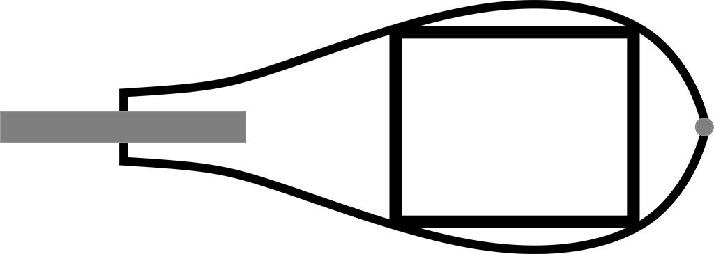

Mir gefällt immer noch der Chapman Anhänger sehr gut. Sowas wird's auch werden, vielleicht
Für die meisten Ladesituationen wäre vermutlich eine eher rechteckige Grundform sinnvoller, aber der "Tropfen" gefällt mir deutlich besser.
Außerdem scheint dich der Herr schon ziemlich viele Gedanken gemacht zu haben. Ich denke z.Bps., dass Chapman 4 gleich gebogene "Bügel" für den Hänger verwendet hat, was die Sache natürlich sehr vereinfacht. Da braucht man nur eine Biegevorrichtung zu basteln.
Hab das mal grob gezeichnet und ausgedruckt (1:1)
Das Rechteck auf der Ladefläche symobisiert einen "klassischen" Bierträger, also 20x0,5 Liter (z.Bsp. Augustiner). Muss also noch ein wenig größer werden
Hab ich auch schon gezeichnet, sieht aber noch etwas merkwürdig aus…
Grob nachgemessen brauche ich dann etwa 8 Meter Rohr für den Hänger.
Bei den Laufmetern an Rohr, die
@Knobi hoffentlich organisieren konnte (ist noch nicht ganz sicher) und wie ich ihn verstanden habe, werden es vermutlich 2 Hänger werden, die aber wohl nicht identisch sein werden.
Ich werde auf eine Federung verzichten, mir dafür aber zumindest die Option einer zusätzlichen Bremse, also Bremssteg mit Bohrung, offen halten.
Die Kupplung am Fahrrad ist nach wie vor noch nicht klar. Aber ich tendiere dazu keine zusätzlichen Gelenke oder Schraub-/Steckverbindungen einzubauen um eine mögliche "Labberigkeit" zu vermeiden. Zudem will ich das Ganze möglicht einfach halten, weil ich bei sowas ja noch keine Erfahrung habe im Gegensatz zu Knobi. Und möglichst leicht sollte der Hänger auch werden.
