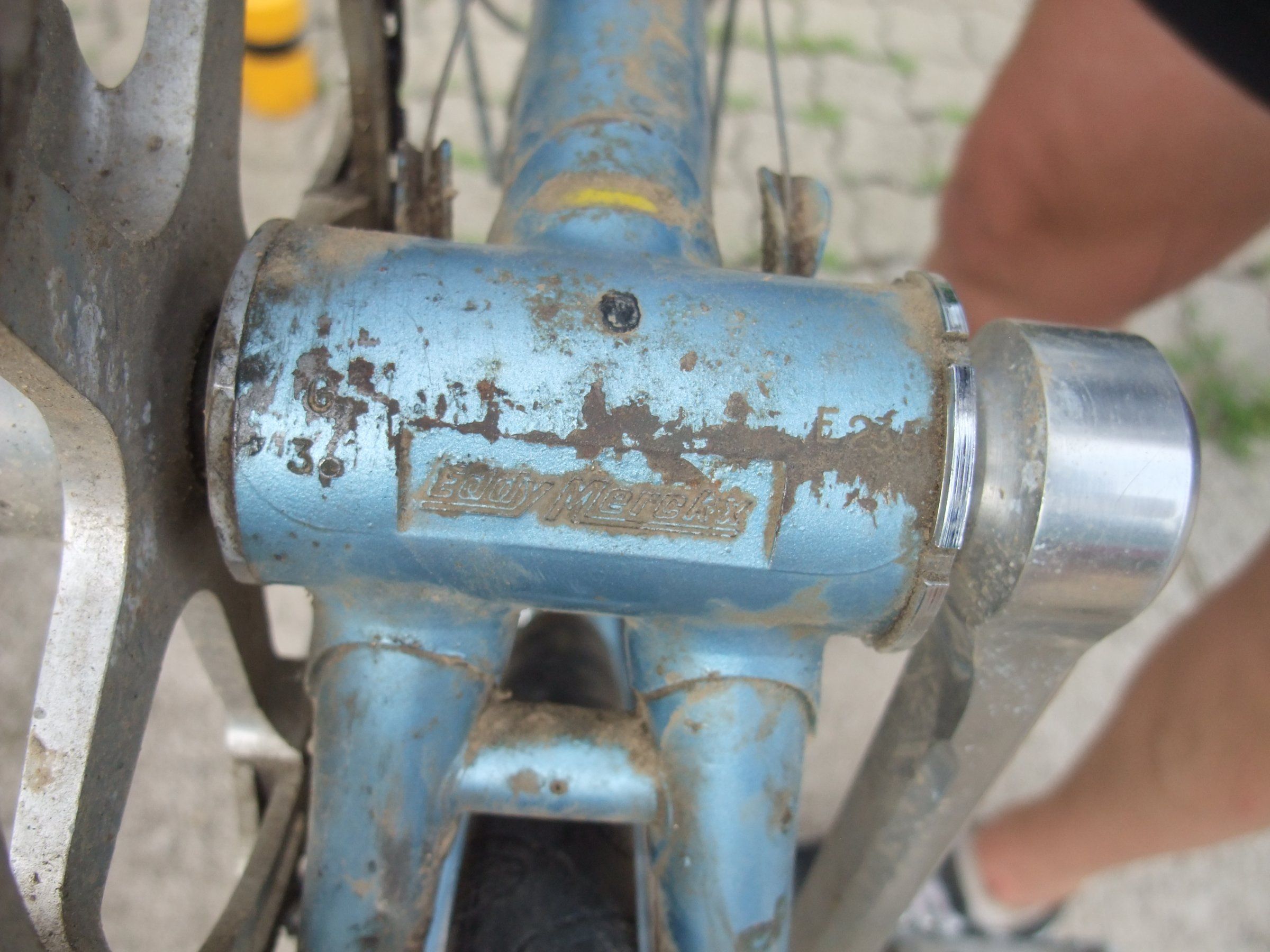

Innenlagerschale von einem frühen Merckx, deute ich das korrekt als BJ 1980?
Rahmenhöhe ist 61 (c-c)

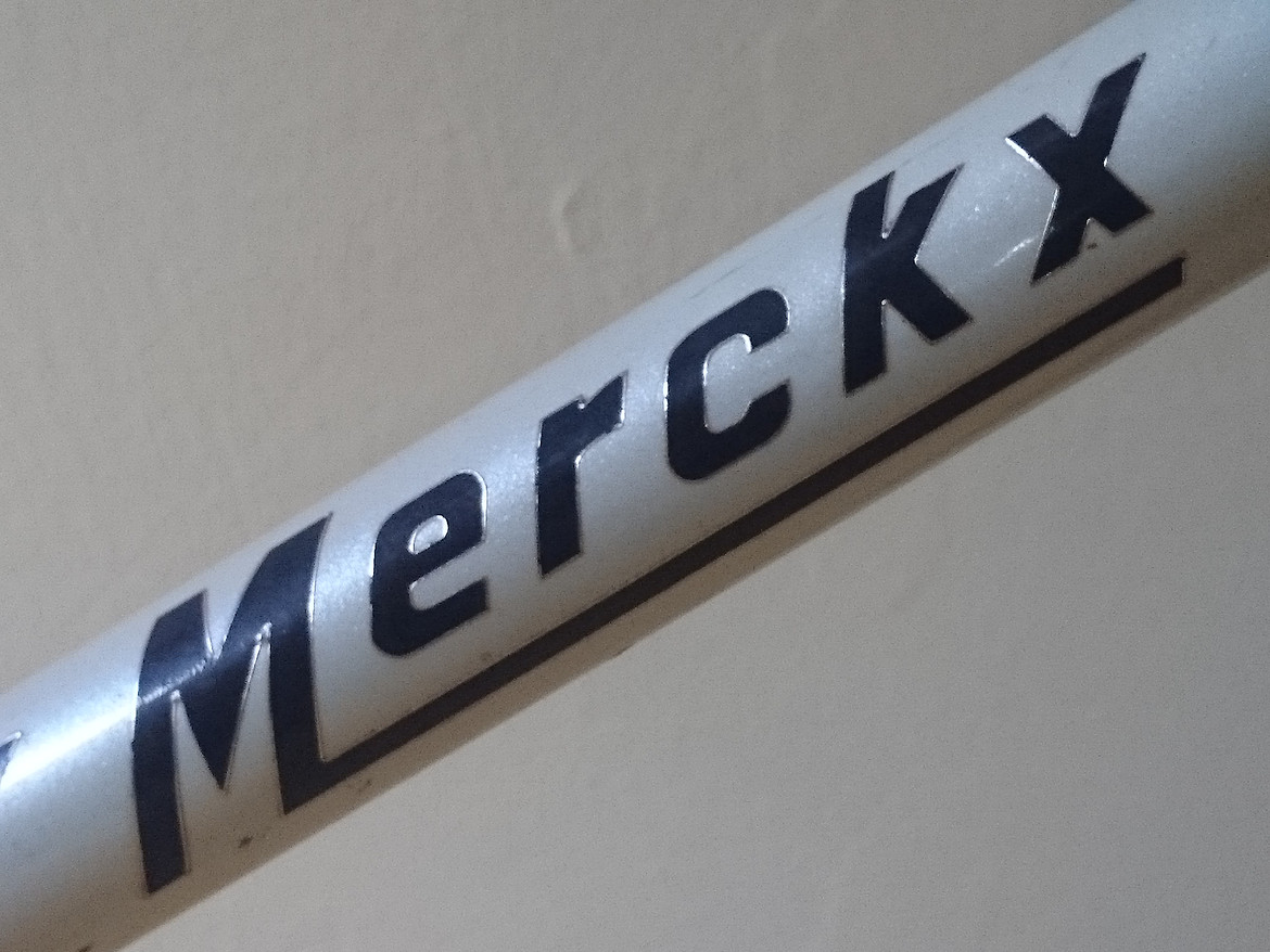

dann komme ich auch mal mit meinem eddy - rätsel:
126mm, rh 61 m/o
frühe 80er, wurde gemutmaßt...
ich bitte die schlechte bildqualität zu entschuldigen!
1 692 - ja, es ist 1980. BB-Schild "=" - ein Modell (eines von zwei - das andere ist das mit der Aufschrift Eddy Merckx), das in den frühen Frames des..... und in der ersten Corsa-Serie 1985 :)
M1 E7775 - Produktion Ende 1983 / Anfang 1984. Rahmen in Malerei von Ende 1984 (original oder in EMCycles lackiert), identisch mit Team Kelme 1985 (ohne Chrom). Auf Aufkleber mit Streifen des Weltmeisters sollten die Aufschrift "MEXICO km49,431" tragen. Verchromen :)
P5X F2613 - Mitte 1994, Beschreibung ohne Fehler :)
Übersetzt mit www.DeepL.com/Translator
die 7 an zweiter stelle sollte eine "1" sein - für die rh 61, oder?
die banderolen sind ohne jahreszahl!
