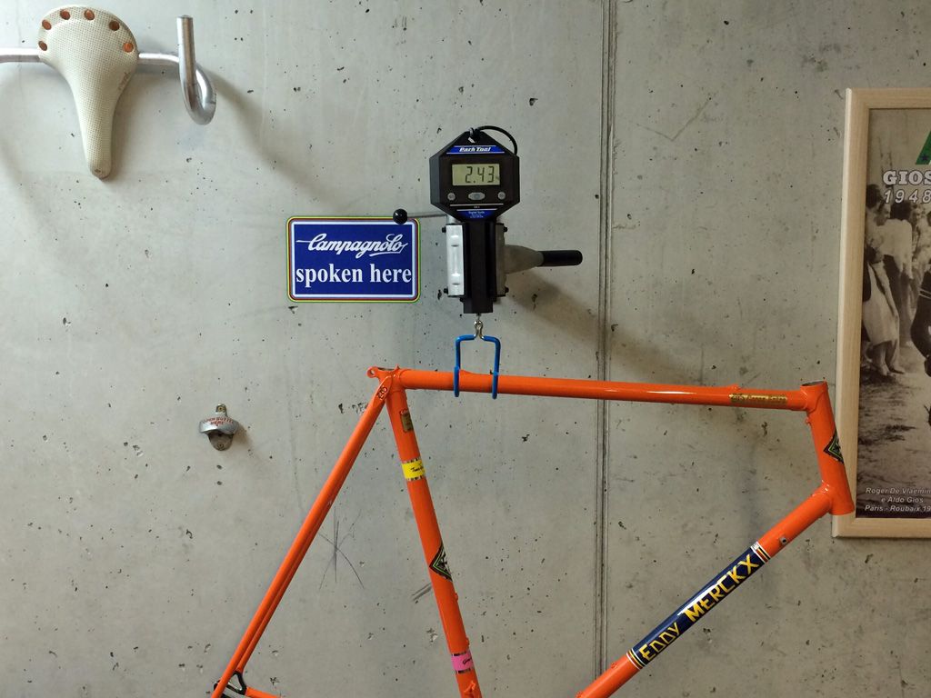

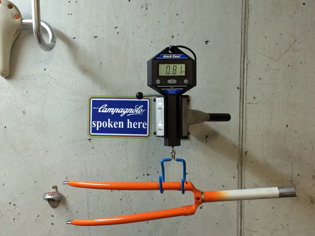

Der Rahmen ist auch für 60cm relativ schwer, wie ich finde - für einen SLX Rohrsatz: 2.430 plus 810 = 3.240g.

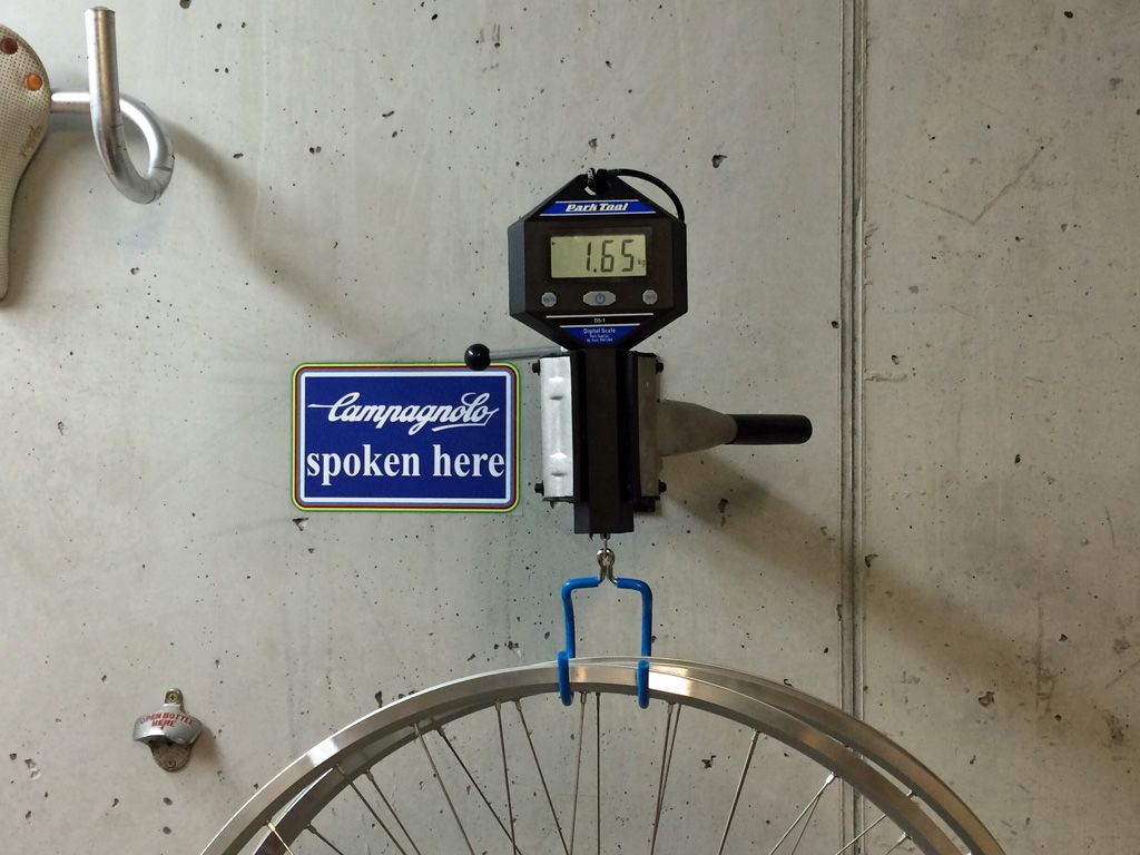

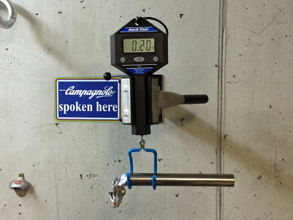

Da helfen auch die 200g der Sattelstütze und die 1.650g der Laufräder wenig, um das auszugleichen. Also darf ich über die anstehenden Feiertage nicht so viel Plätzchen essen wie sonst, um das Systemgewicht in Grenzen zu halten …

Andererseits entspricht er dem, was ich in der Datenbank http://www.rennrad-news.de/forum/threads/datenbank-rahmen-u-gabelgewichte.120068/ finden konnte:
@Chiemgauer gibt für seinen Corsa Extra Rahmen dort in 59cm 2.313 + 868 = 3.181g an, ebenfalls SLX. 60g für einen Zentimeter mehr Rahmengröße und neue Farbe scheint mir nicht so unrealistisch.
Also leider doch keine Schmuggelware ;-(
Mein Basso Pogliaghi aus TSX (Nachfolger SLX) wiegt auch fast so viel in der gleichen Rahmenhöhe. Diese Spiralen wiegen scheinbar mehr als man denkt...
Aber meiner hat schließlich einen ganzen Haufen Anlötteile mehr, es ist ja ein angefertigter Querfeldein-Rahmen mit Schutzblechösen, Cantisockeln usw. ;)
Aber ein Innenverlegter Bremszug im OR bringt auch zusätzliches Gewicht mit sich, habe diese Führungen bei meinem Rahmenbaufundus auch dabei, kann ich um Weihnachten herum mal nachwiegen ;)
Da helfen auch die 200g der Sattelstütze und die 1.650g der Laufräder wenig, um das auszugleichen ...
