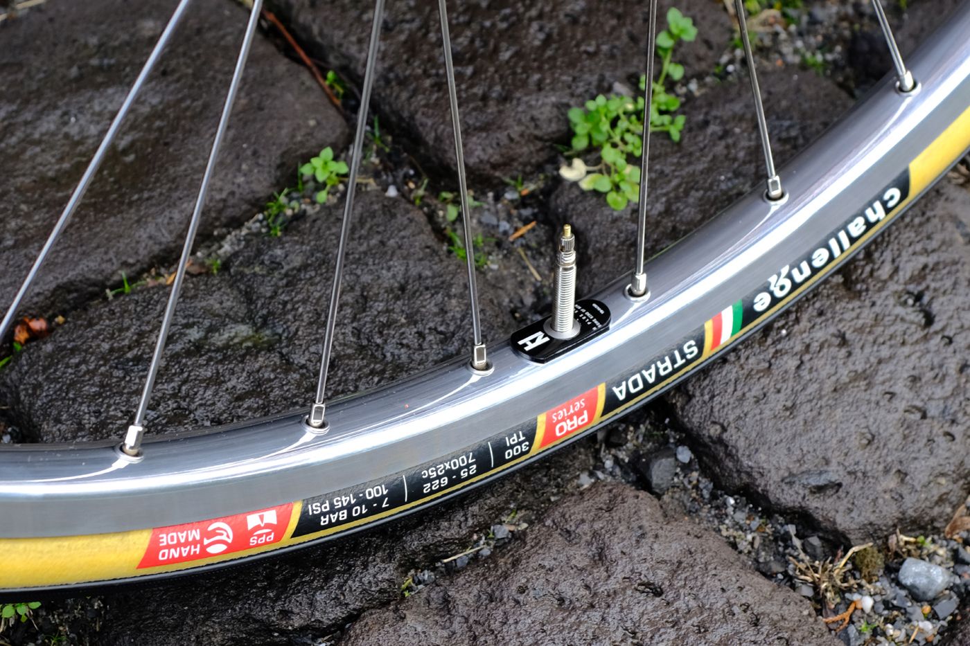

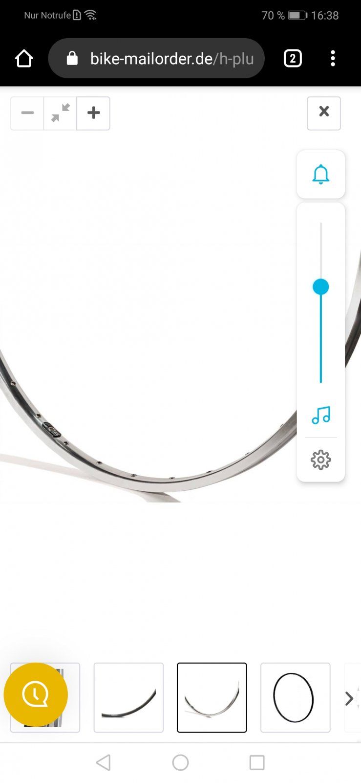

Wobei mein Felgenrat eher in Richtung Erdmann geht
Ist sicherlich bald wieder lieferbar.
https://www.radsport-erdmann.de/de/...e-Erdmann-Retro-32-Loch-silber-hochglanz.html
Ist die wirklich wieder lieferbar?
Ansonsten die H Son tb14...

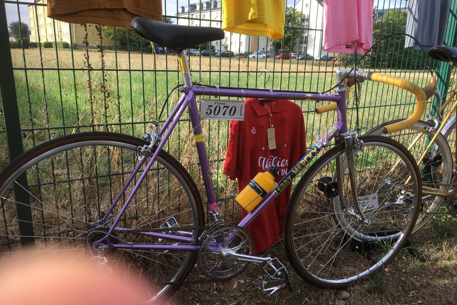

Bitte , für den , der schon alles hat . FLIEDER .
Köln 2018 . "wenn Sie mitbieten wollen , muss es mit einer 3 beginnen " meinte der Besitzer . "Ok" , sagte ich " für 380 € nehme ich´s " . Wollte er jedoch nicht .
Das ist ein krasses Plagiat , eine hemmungslose Fälschung , ein MERCIER mit falschen Aufklebern , ein Skandal das Ding:p?

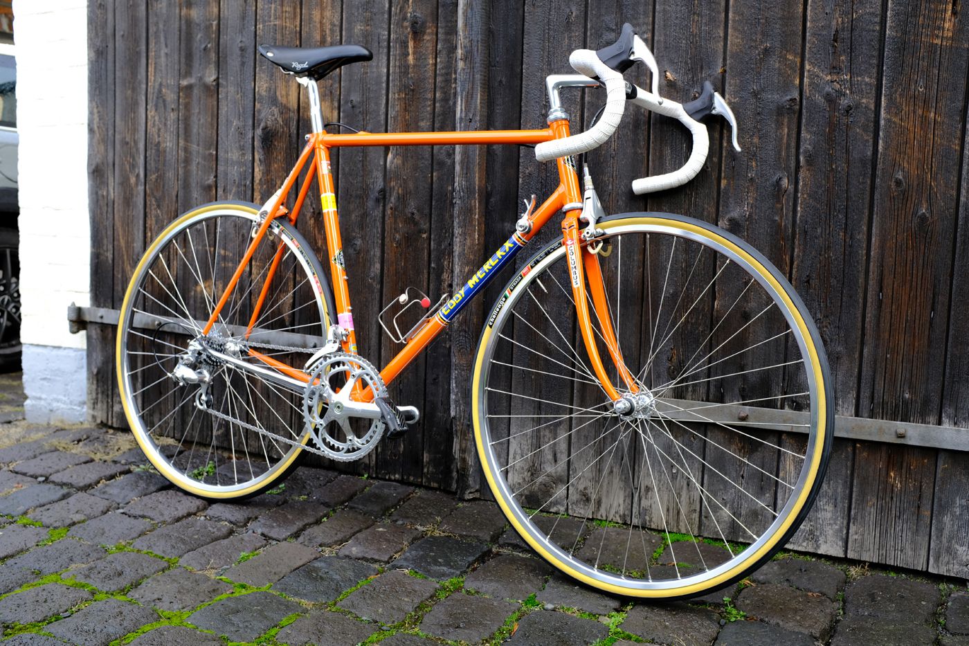

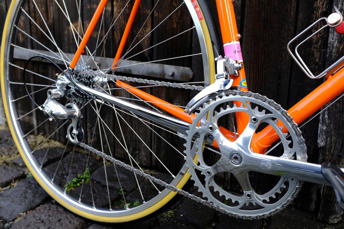

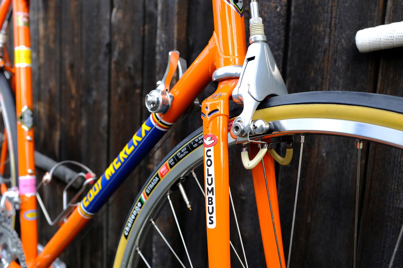

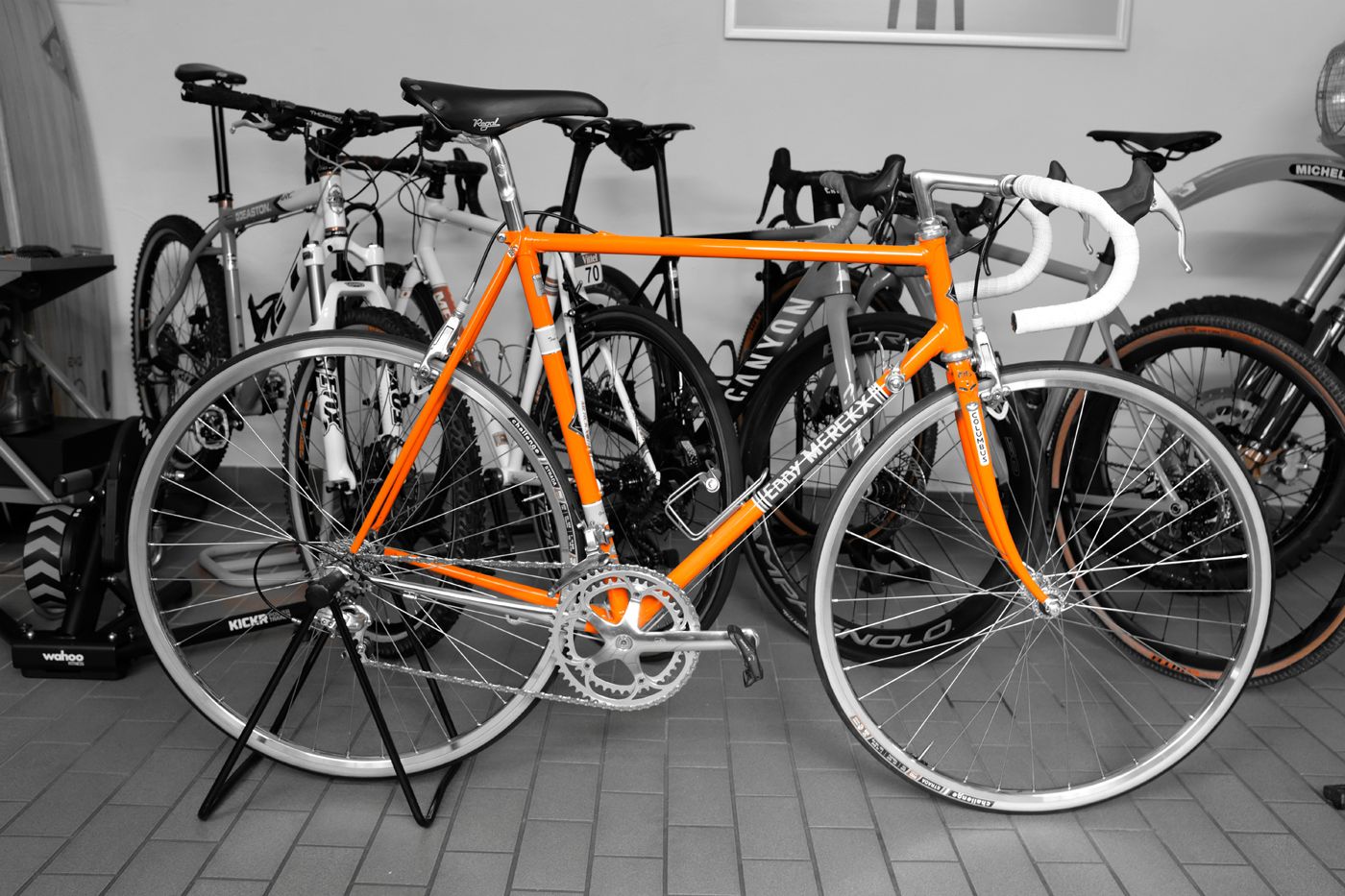

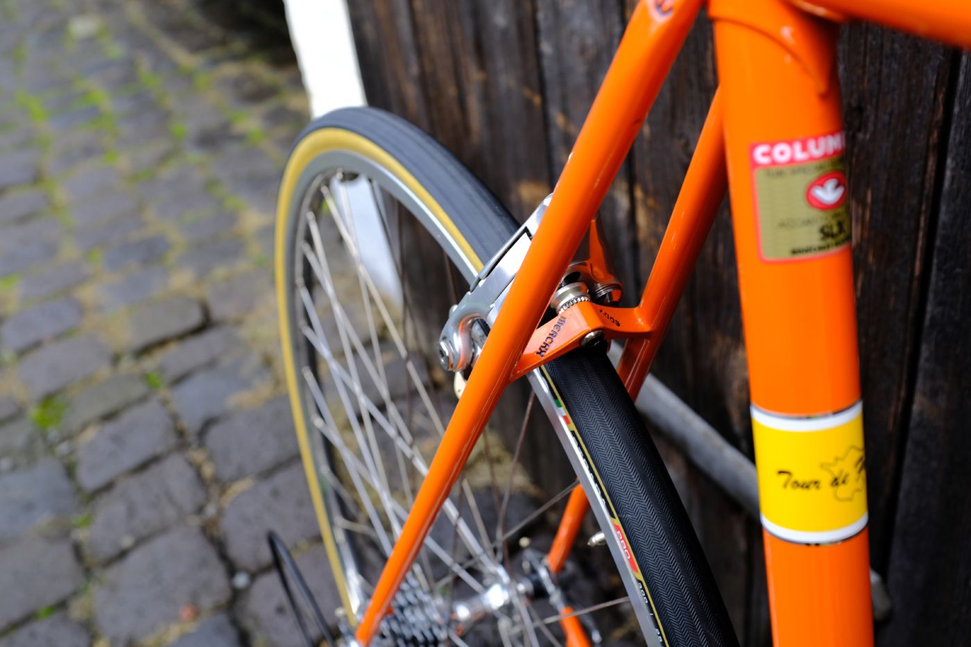

Frohe Weihnachten zusammen,
letzte Woche habe ich den Rahmen mit der finalen Klarlackschicht lackieren lassen.
In den letzten Tagen hatte ich die Zeit das Rad aufzubauen.
Es sollte ja ein Corsa Extra werden im Design des Kannibalen. Kompletiert mit Campagnolo Parts nach meinen Wünschen.
Achtfach Kassette mit gerasterten Rahmhebelchen und anderen Teilen. Funktioniert perfekt.
Es ist jetzt fertig und sieht in meinen Augen fantastisch aus.
Für alle die Hilfe vielen Dank. Für die Kritiker ist es vielleicht ein wenig versönlich die Bilder zu sehen.
Ich würde es mir jedenfalls wünschen.
Euch noch schöne Feiertage und einen guten Rutsch.
Beim Umwerfer bin ich mir noch nicht ganz sicher ob der angebaute mit dem gebogenen Leitblech nicht noch getauscht werden
soll gegen einen mit geradem Leitblech. Ich bin davon nicht so ganz überzeugt.
Vielleicht müssen die Bremshebel noch ein wenig nach unten. Muß ich mal schauen.
Das Look-Pedal auf den Fotos habe ich nur zum einstellen der Schaltung dran, um die Kurbel zu drehe. Keine Angst....
Viele Grüße
Ralf
Viele Grüße
Ralf

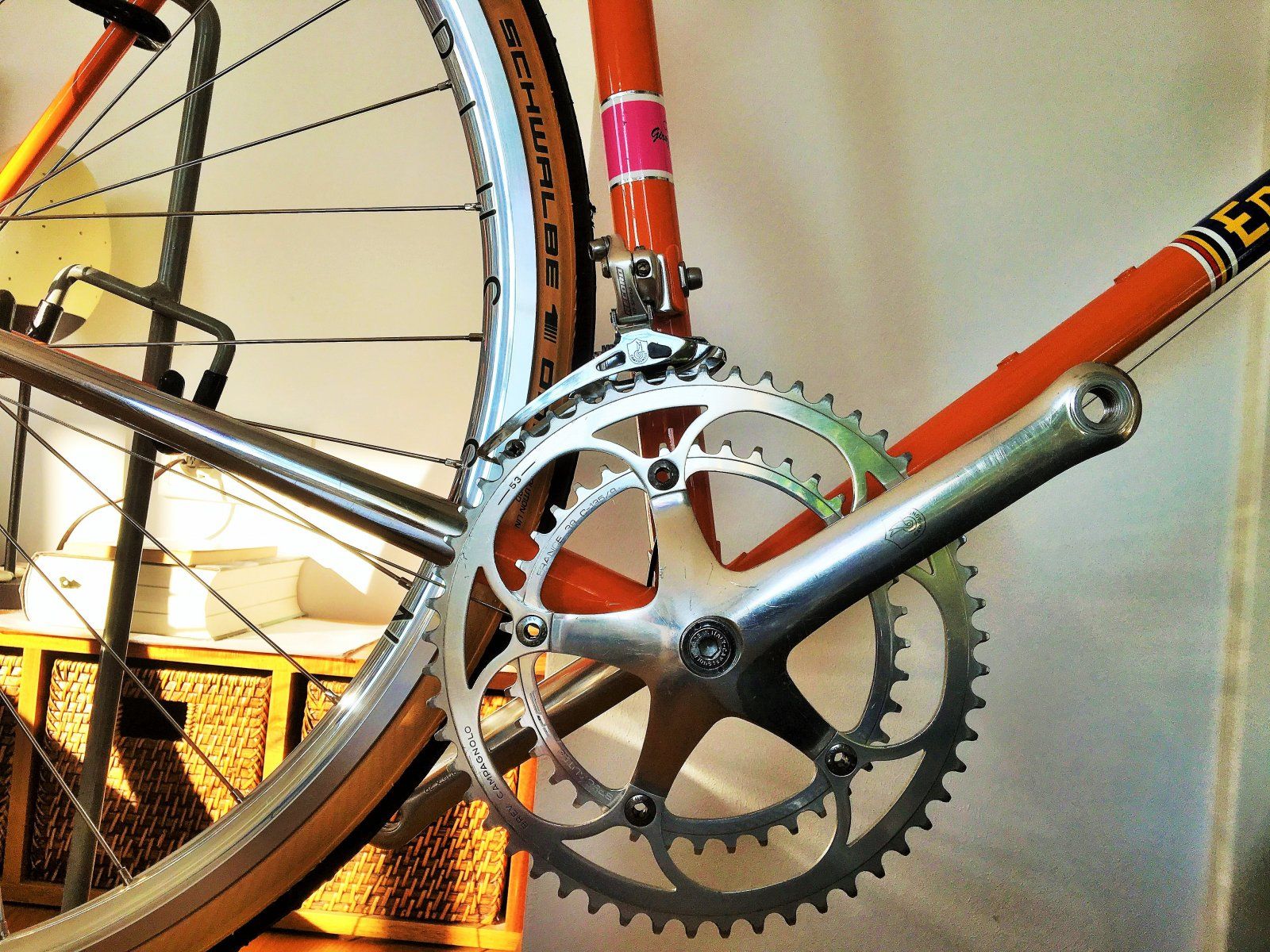

qualitativ nicht schlecht! Was ist das am rechten Schalthebel am Zug für ein Teil @boardbrother ?

Mir gefällt es gut, obwohl ich auch die alte Lackierung mochte. Aber das Orange gefällt mir auch. Ist ein schönes Rad mit guten Campateilen geworden. Durch die Unterrohrhebel wird die klassische Optik auch noch verstärkt. Gefällt mir gut, obwohl ich auch Fan von den Campa Ergos bin.
